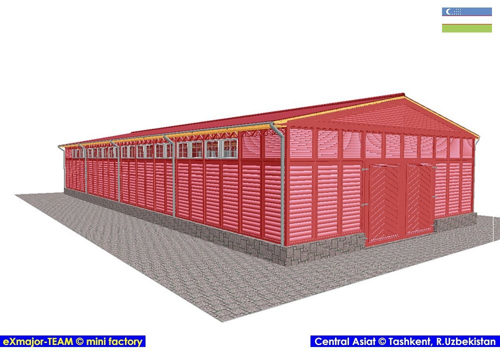

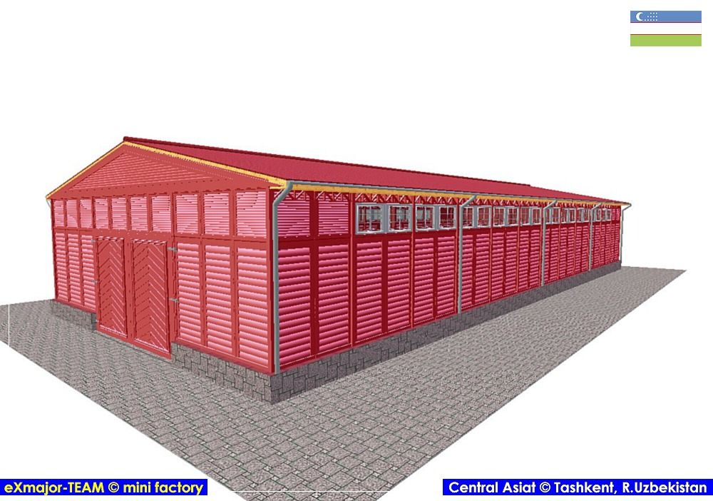

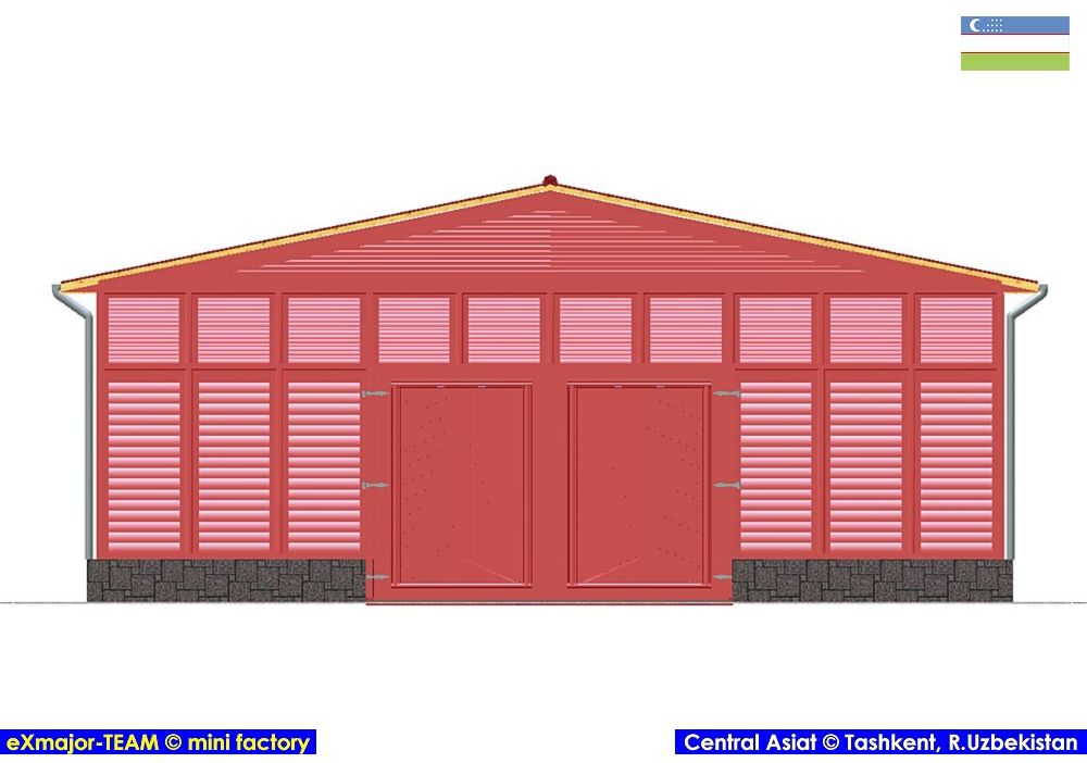

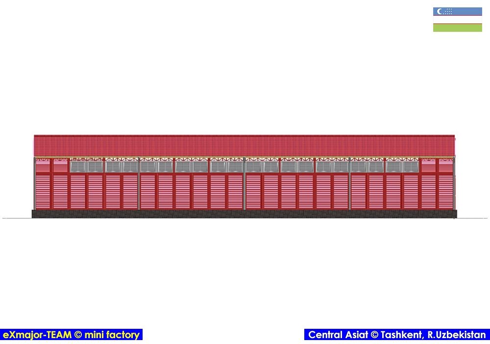

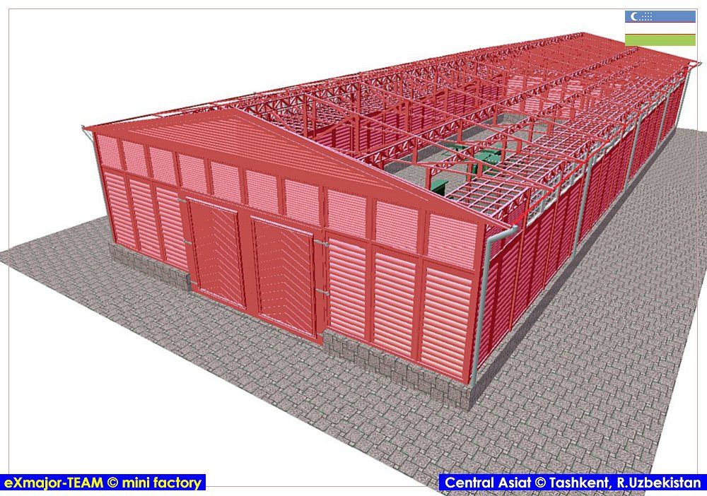

Построил для себя мастерскую(7.5м\8.5м) за пару месяцев,и 120т.р в планах Acrosport 2. :~) всё можно,если захотеть...
...001
...мини фактору ту билд аэрокрафт.
...из 40-футовых контейнеров...

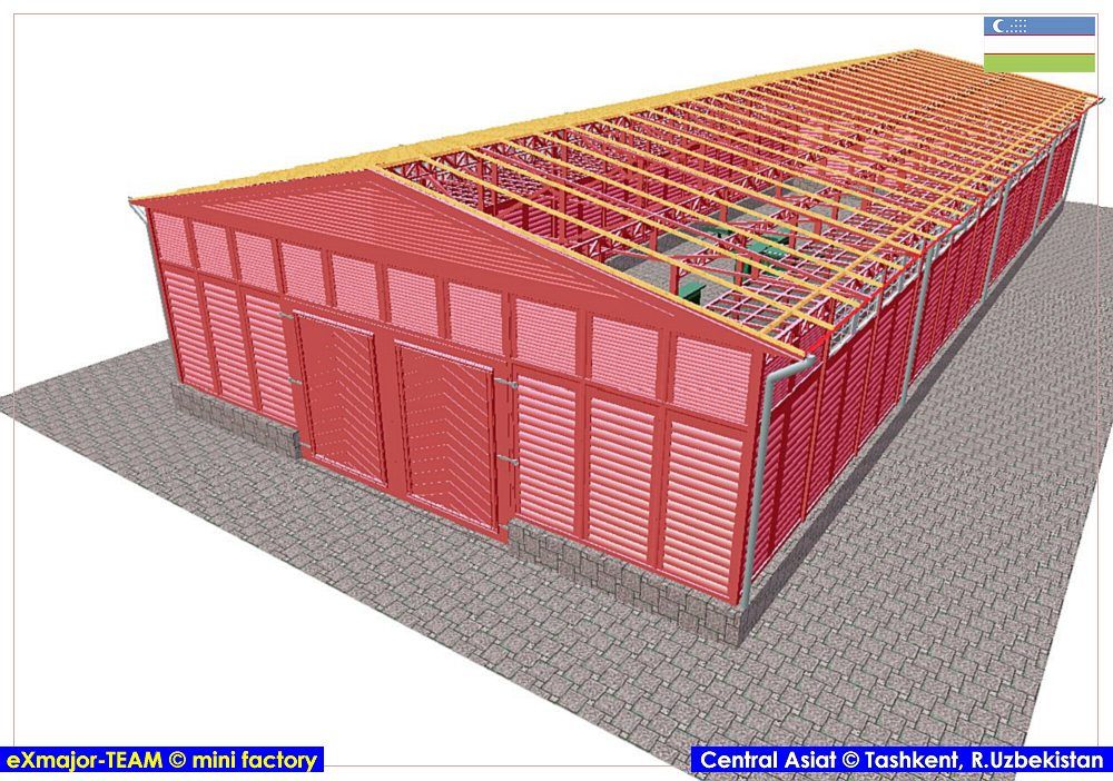

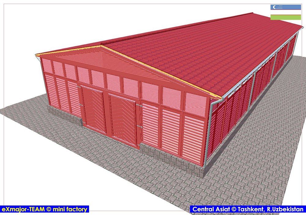

...002

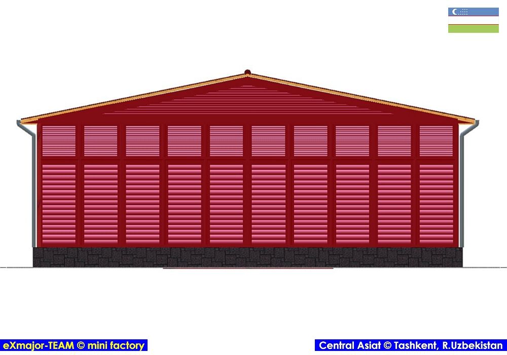

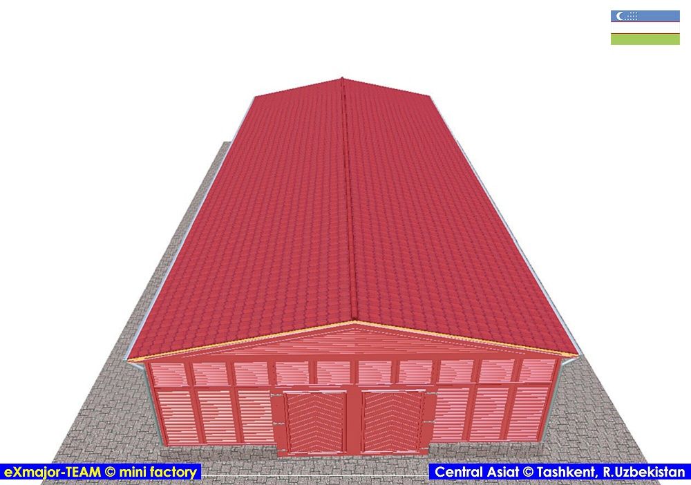

...003

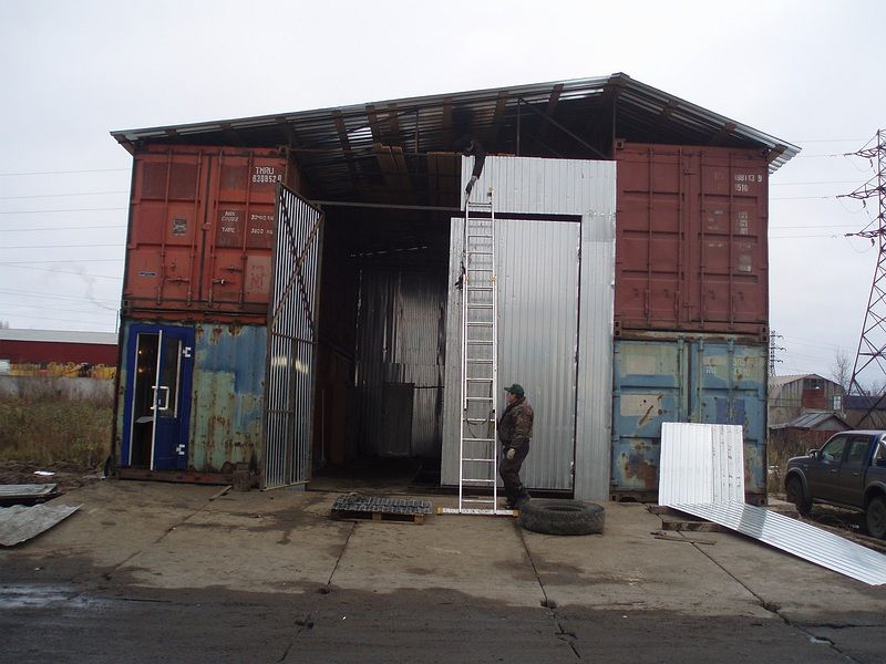

А зачем в Ташкент, вот автосервис из 40 футовых в Архангельске. Предусмотрена мастерская для авиационных дел.
Фото в процессе стройки.

Да, это вариант! Сколько стоит списанный 40-футовый?
