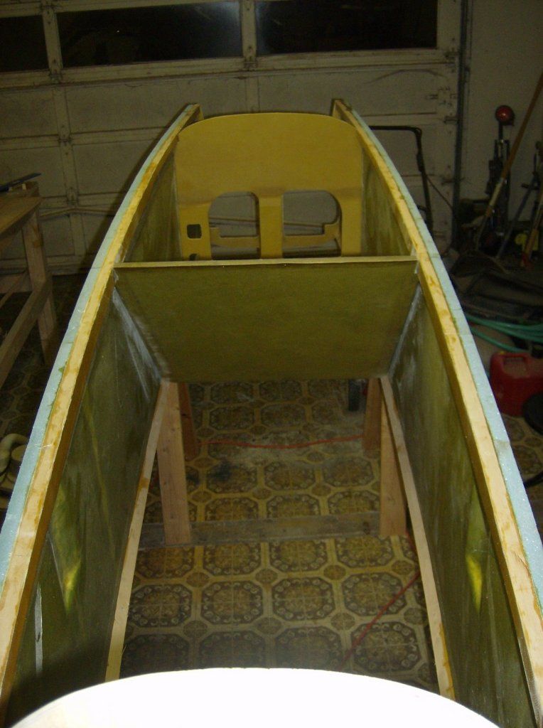

ну и чем например фюзюляж сложен в изготовлении? Админ, что то вы по моему отечественных самодельщиков не уважаете... Нехорошо...  🙂

Да фюз это наверное самое простое в изготовлении. Обычный гроб из 3-х досок. Кстати, картинки забугорные  😉 Стойки основного шасси и мотораму этот чел купил готовые, также он купит готовый фонарь, механизм подъема носовой стойки, вилку носового колеса с шимми, капоты (делать их самому довольно сложно), обтекатели колес, подбрюшный NACA воздухозаборник Клауса Савье или ограничится стандартной трубой, обтекатель (кок) винта, винт, двиг, авионику, электрику, метизы, крышки топливных баков и ещё 1000 всяких мелочей. Что же он строит? Только консоли крыльев, фюз (голый), баки в наплывах, ПГО. Вот эта мелочевка занимает где-то 3000 человеко-часов при хорошей композитной подготовке.

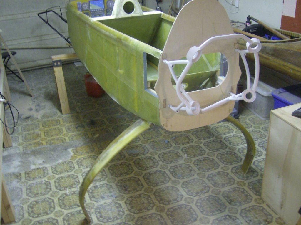

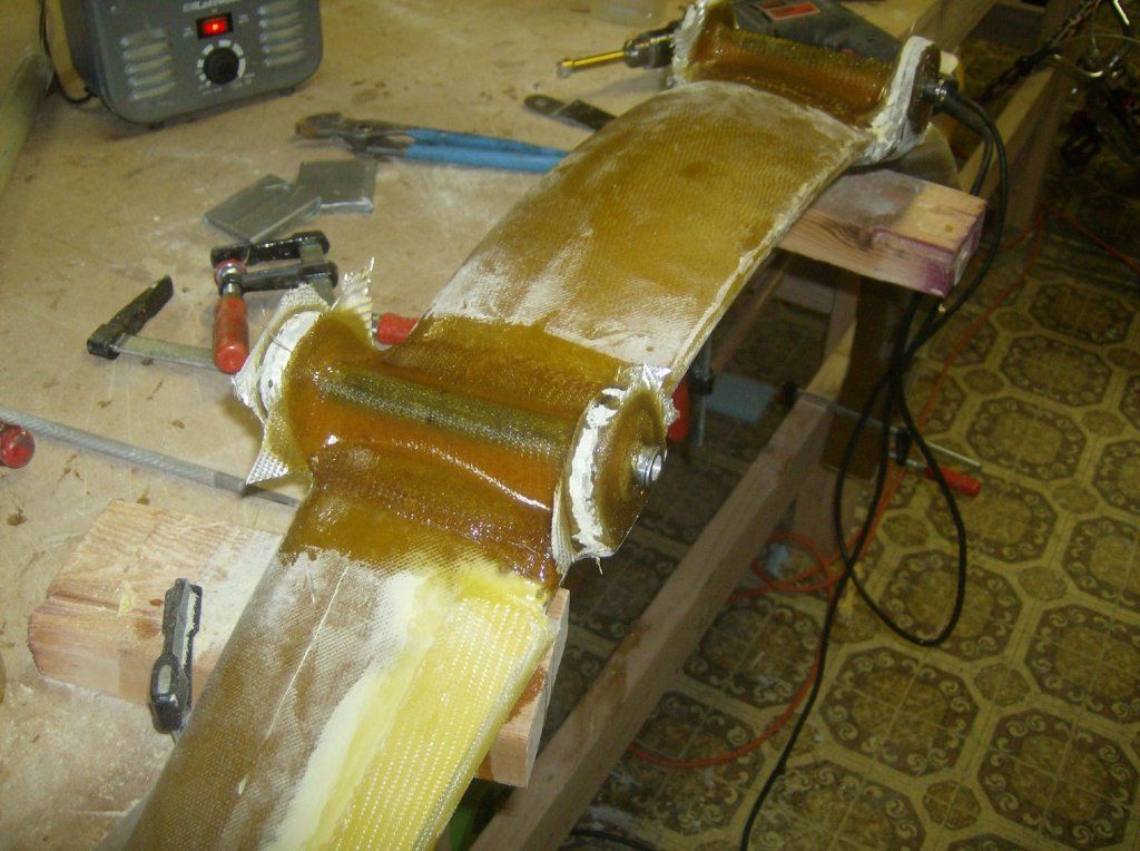

Так  я не подписывался под ними что ОНИ МОИ🙂 Стойку он сам кстати клеил 🙂 (см фото ниже, есть и другие про шасси, да не хочу засорять ветку)  эт коробку можно за 2 недели сварганить, если есть материалы, а про остальную мелочовку, устал повторять-да не будет он 100 % копией РУТАНОВСКОГО самолета🙂

Стойку он сам кстати клеил Улыбка (см фото ниже, есть и другие про шасси, да не хочу засорять ветку)
Это он не стойку клеит, а на готовую стойку вклеивает узлы её навески и трубки, в которые впоследствии будут установлены гидропроводы тормозов. Стойки американцы покупают готовые в 99% случаев. Делать матрицу для изготовления только одной стойки не целесообразно.
