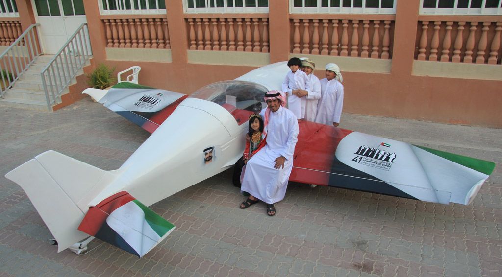

Помогите найти 2-х местный, деревянный с рядным расположением
GP4
    27,1 КБ · Просмотры: 175

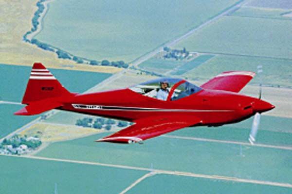

Данные  самолеты  очень  трудоемки,  однозначно.  Если  Вы  не  новичек  в  строительстве  подобной  техники  и  у  Вас  достаточный  парк  деревообрабатывающего  оборудования,  то  вперед.  Если  нет  то  лучшим  и  наверняка  бюджетным  вариантом  будет  вот  это  только  в  двухместном  варианте,  чертежи  свободно  гуляют  инете.
    182,1 КБ · Просмотры: 142
http://www.coot-builders.com/Coot-Plans.htm

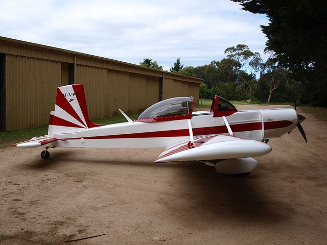

    77,8 КБ · Просмотры: 137
;D или как-то так у туполева в КБ такое-же видел

Ваще мозг не парить, наверное, остановиться на KR2 да изучать его.....
Вообще хоца что то такое с двигателем сзади чтоб не маячил спереди пропеллер и тоже 2-местный, но мне почему то кажется что будет сложно.
Если нет навыков и опыта в пилотировании, начинать с КР-2 нежелательно, по оригинальным чертежам самолет получается строгим в управлении и на посадке не сахар.
Если не хотите долгострой и нет опыта,то фольксплан самый лучший вариант,его запросто можно облагородить-стеклоткань и тд.

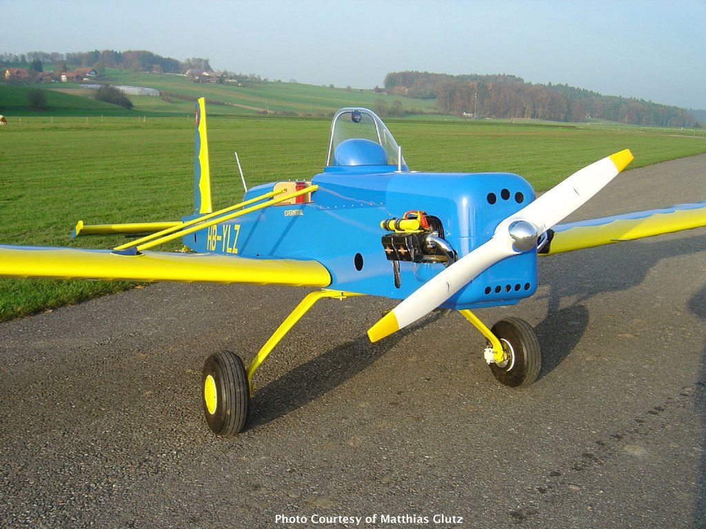

В  продолжение  и  поддержку  VP-2  скажу  ,  что  в  одном  из  форумов  пересекся  с  владельцем  этого  самолетика,  который  летает  на  нем  более  20  лет,  поменял  2  мотора  и  все  он  ему  служит.
На каком-то буржуйском форуме читал отзыв владельца. Он пишет,что с одним пилотом фольксплан летает не плохо, а вот с двумя, только в тихую погоду и очень,очень аккуратненько.
Складываеться впечатление,что он больше одноместый.
    53,4 КБ · Просмотры: 125

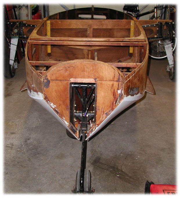

На самом  деле  деревянный  самолет  при  грамотной  эксплуатации  и  уходе  служит  не  меньше  , а  может  и  больше  металлических  собратьев.  Он  более  ремонтопригоден.Стоит  задаться  целью  и  все  можно  сделать  самому  и  древесину  можно  отыскать  и  т,д.Хотелось  бы  только  предупредить  начинающих  строителей  подобной  техники,  что  начинать  строить  такие  машины  нужно  в  тепле,  а  следовательно  начинать  нужно  с  ангара. 😉
