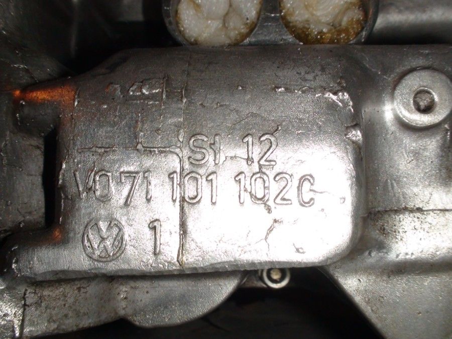

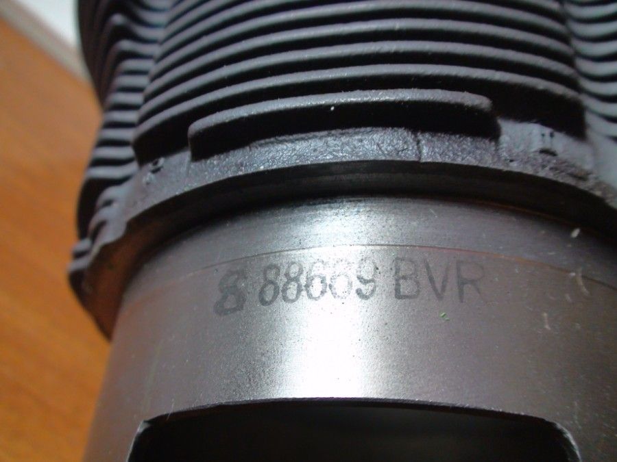

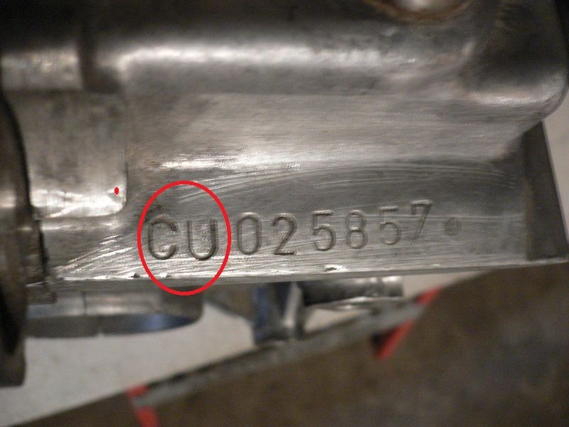

помогите определить двигатель vw

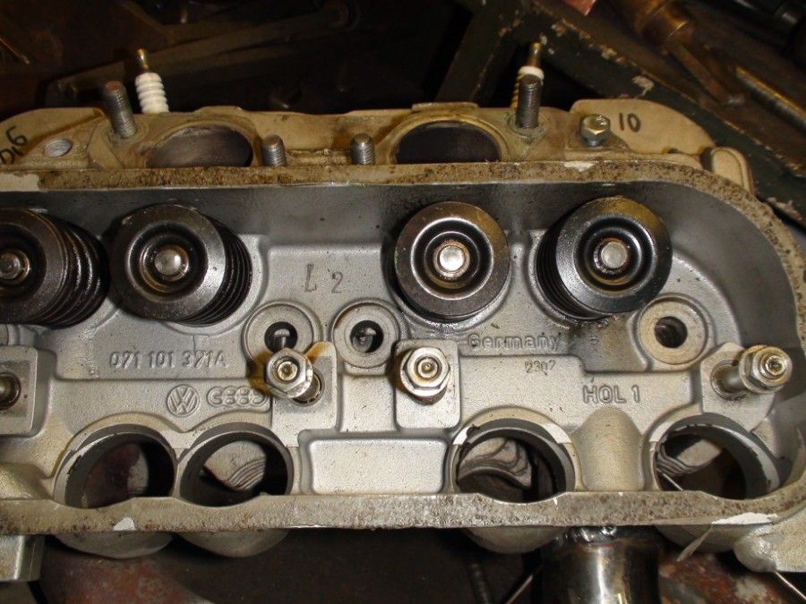

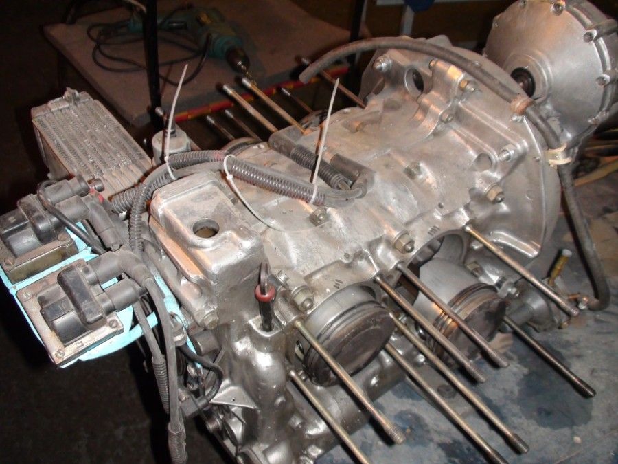

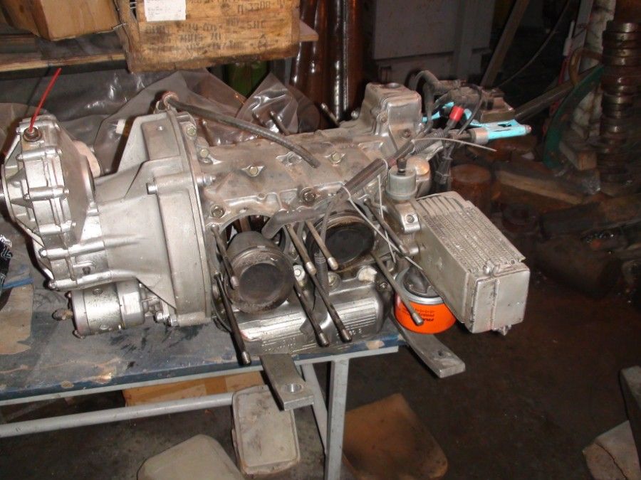

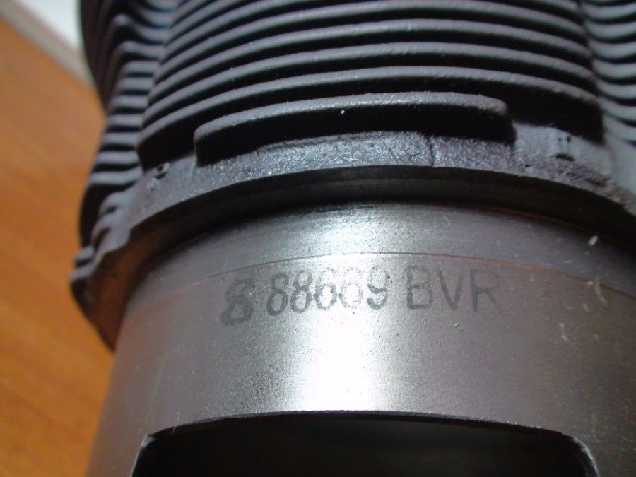

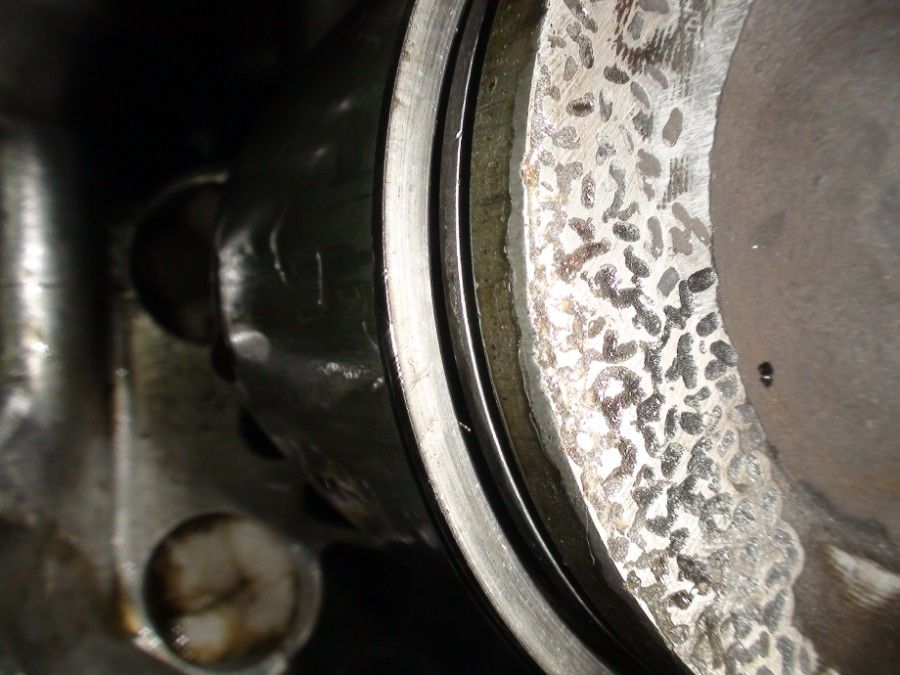

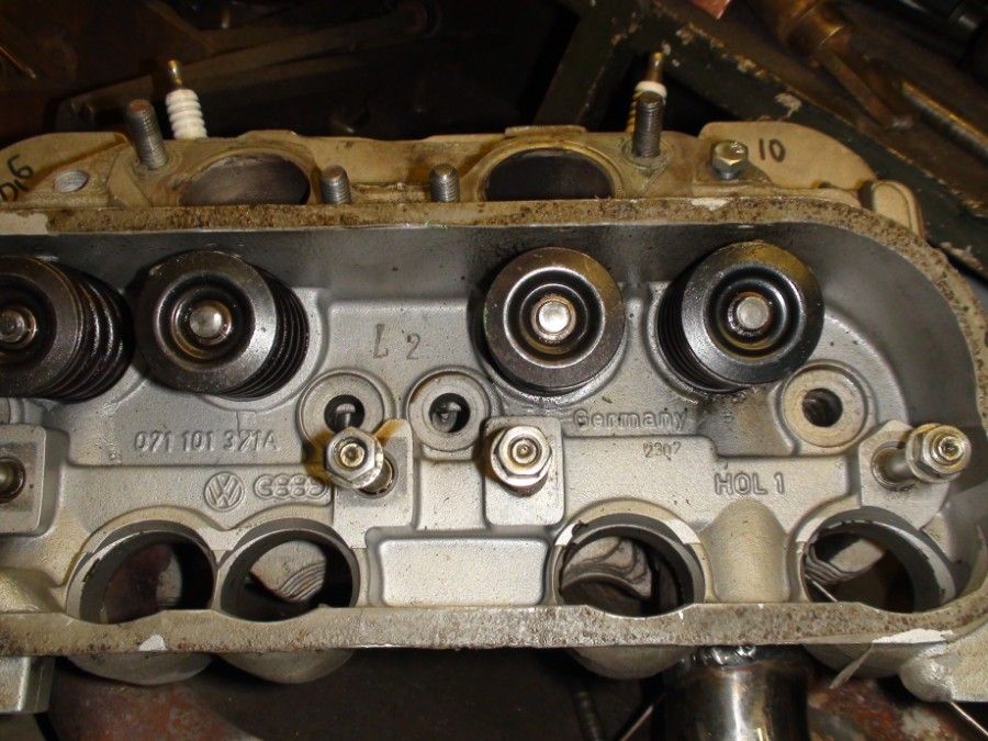

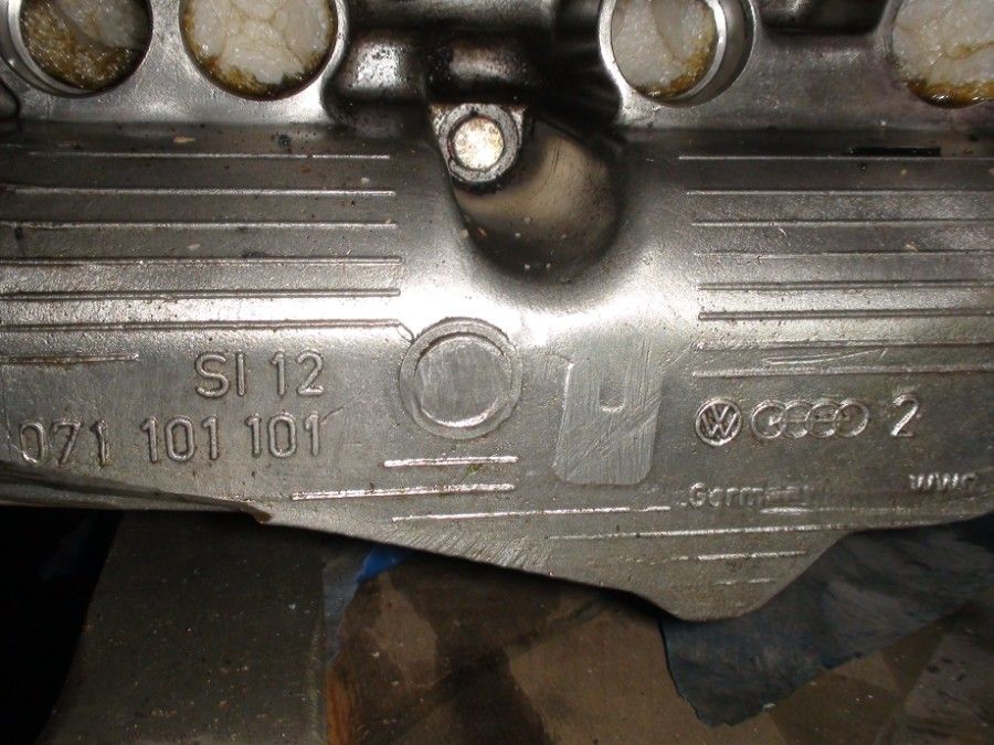

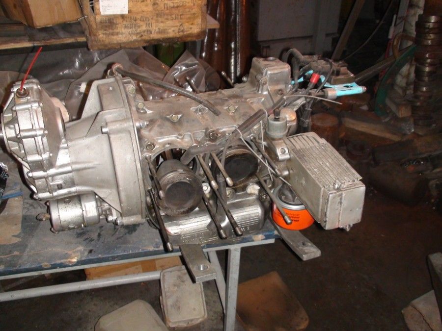

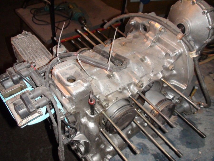

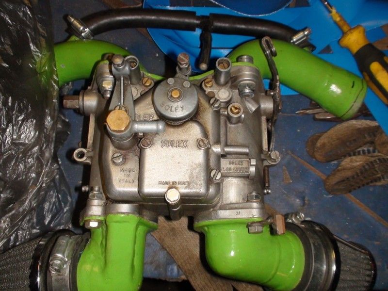

Предыдущий хозяин купил дв. у поляков.Поэтому история двигателя и редуктора не очень понятная.Короче купил я кота в мешке. Оказался задран один цилиндр.Головки цилиндров и поршня повреждены. Причем все четыре одинакова.Причину так и не выяснил.

Причину вам уже сказал перегрев +детонация с нагаром больше разговоров ,ремонт максимум на неделю.В вашем случае гбц можно оставить старые, поршня с кольцами под замену с расточкой.Но влаживаться в этот мотор я бы не стал ,зап.части не дешовые ,мотор маломощный и нелегкий.Без редуктора тяга как у Бурана 120 кг добились,с редуктором 140 -145 кг.Ставили редуктор ротакс тип B 2.58 правда умер он быстро.Фото этого чуда есть в торговле очень давно самолет Шевченко Жени.
Парящий а винт какой стоял с редуктором? Что то совсем мало 145кг. Вот мы и без веток нашли ответы на вопросы. А все для принятия решения ставить или нет. Такой же лежит на столе в моем гараже. Парящему спасибо!
