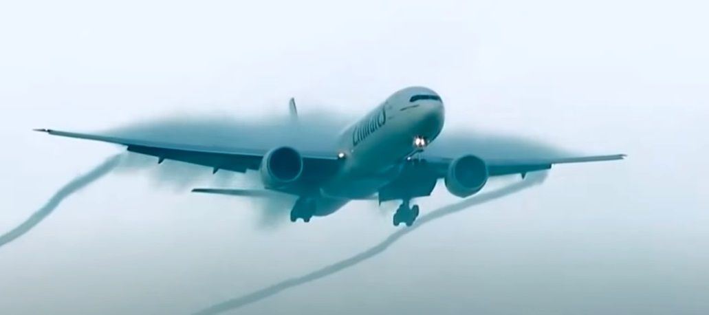

Вот самолет идет на посадку с большим углом атаки в подходящую погоду. Там где туман – снижена температура, а значит и давление.
Что-то не вериться, что на такую обширную зону смогло бы распространиться разряжение из-за разницы кривизны профиля. Скорее банальное перенаправление крылом пласта воздуха вниз и получение реактивной силы вверх, соответственно разряжение над крылом, так же в копилку ПС. Конечно, и Бернулли работает, но не так значимо, как это в учебниках рассказывают. Ну да не суть, какая разница!!! Летает и ладно. :)
А вот уважаемый Паскаль утверждает, что эту туманную "подушку"с пониженным давлением во все стороны растягивает внешнее давление окружающей атмосферы, и в результате суммарная сила равна ровнёхонько НУЛЮ.

А, понял к чему это! Да, безусловно, как только над крылом появляется разряжение, вышележащие слои воздуха тут же принимаются за работу, чтобы выровнять давление. Только крыло, что на фото выше, выскальзывает из под этой зоны за 0,06 с. За это время вышележащие слои успевают набрать кинетику (скорость) и устремляются вниз уже за крылом, присоединяясь к отброшенным потокам нижней плоскостью. Чудес в физике не бывает, по крайне мере в Ньютоновской. Со скоростью звука передаются звуковые волны, но не массы воздуха. Они куда более инертны.
