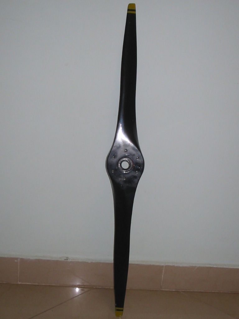

У нас на КАИ-50М2П стояли двигатели "полПриветы"по 10,5 л.с. при 5000 об/мин. Мы делали для них винты СДВ-1 Ф=940-960 мм. Шаг не помню. Стат. тяга 31 кг,при оборотах 4700 об. 2 этих движка очень лихо  таскали самолёт весом 230 кг.
Позже я разработал винт для полПривета Ф=970 мм и h=0,3(Сильно зауженные лопасти). Стат. тяга получилась 33-35 кг при 4000 об/мин. Самолёт с ним разбегался резво,но летел не очень.Зато на парамоторы оказался в самый раз,и был размножен в десятке экземпляров. Вот он на фото.
3 года назад,наши авиамоделисты-беспилотчики использовали двигатель ZDZ-160 (16 л.с при 8000 об) с винтом Ф=600 мм. Стат тяга была 40 кг!
Так что могут быть Варианты! 😉

А можно увидеть чертежи этих винтов, конечно в том случае, если они не являются коммерческим продуктом.

Однако! Снимаю шляпу, если это не погрешность измерения.
Наибольшую погрешность мог внести"человеческий фактор"-могли и прихвастнуть! 🙂 Я сам там не присутствовал,только динамометр им давал. Однако,профиль лопастей у них был интересный,похож на ламинарный,с вогнутостью нижней поверхности,ближе к задней кромке.

Винт,тот что на фото-несомненно интеллектуальная собственность ;D,однако для вас её не жалко! Но от него есть только шаблоны на миллиметровой фанере и возможно матрица,для выклейки из стеклопластика. Я могу приложить шаблоны к листу бумаги и обвести карандашом.Потом положить бумагу в конверт и отправить вам по почте.Ваш товарищ может сделать его тупо укороченный вариант.Может и хорошо получится. Один мой знакомый,взял и обрезал такой же поломаный винт под Ф=600 мм,и поставил на двигатель бензопилы "Урал".Катался на лыжах и был очень доволен.
Винты СДВ,которые мы делали в СКБ,являются общественным достоянием,но я сходу не скажу,остались ли их чертежи. Если да,то с ними сложнее-нужно будет сходить и  отсканировать.
