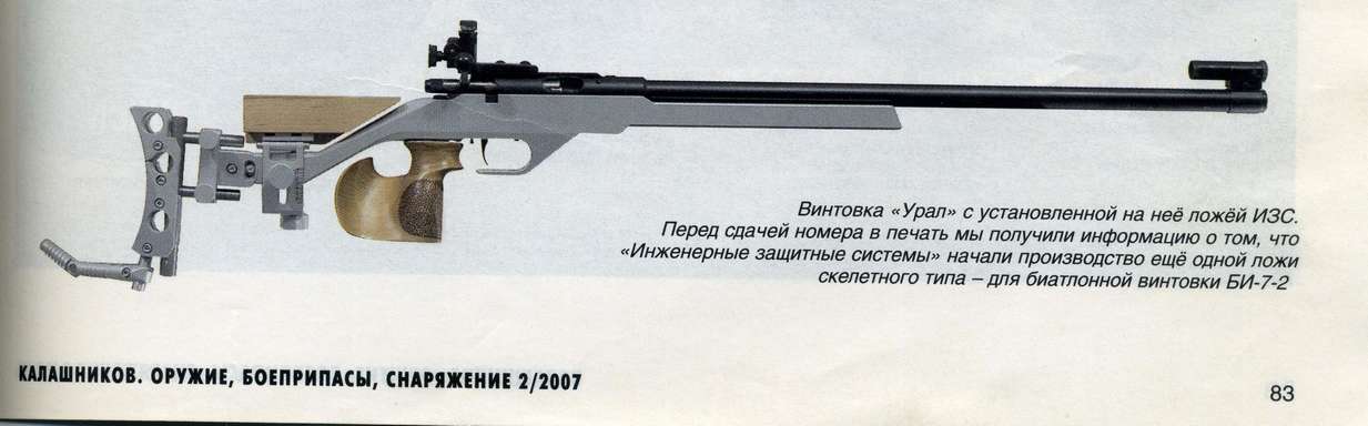

  Прочитал, вроде попахивает хвастовством. Прошу извинить, что не в тему. На фото - спортивная  винтовка, приклад для которой сконструировал мой брат. К сожалению, не авиационный конструктор. На сравнительных испытаниях в Ижевске эта винтовка показала лучшие результаты, чем винтовка ижевского завода. Вооружены некоторые спортсмены из сборной России. Приклад из Д16, а ручка и щечка деревянные, которые  я изготавливаю , вручную. На данный момент изготовил уже 50 комплектов.
