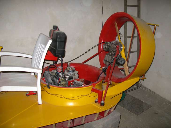

Прошу помощи. Знакомый по переписке обратился с просьбой рассчитать винт,
и сделать чертёжик винта.
Только не смейтесь.
N двигателя 11л.с.
Обороты винта 5500 об/мин
Диаметр винта 800 мм.
Винт двухлопастной, деревянный. Максимальная тяга на месте.
Собирается строить, что-то типа мотоцикла на воздушной подушке.
Помочь можно.
Поточнее условия работы винта, какую нибудь схемку.
Если винт будет использоваться как нагнетатель в подушку, то методика расчета  несколько другая.
Очевидно мы с Рябиковым одновременно нажали на "отправку".
Извините, я не виноват, что отправил 2 одинаковых сообщения.
Фото аппарата.
Требуется "ходовой" винт.

Тогда так:
Не хочу перечитывать всю ветку, поэтому начнем сначала:
-нужен винт на маршевый? двигатель.
- мощность 11л.с.
- обороты 5000
- диаметр 0.8м.
- редуктора нет?
Есть возможность поставить редуктор, чтобы получить больший диаметр, ил имеем то, что имеем?
Диаметр напрашивается 0.9. шаг 0.26. Если такой диаметр не подходит по конструктивным соображениям то Диаметр 0.8, шаг 0.32. На чем остановимся? В первом случае тяга - около 30 кгс, во втором - около 20, но немного увеличится на скорости.
