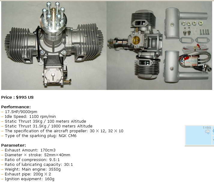

3 года назад,наши авиамоделисты-беспилотчики использовали двигатель ZDZ-160 (16 л.с при 8000 об) с винтом Ф=600 мм. Стат тяга была 40 кг!
Похоже округлили с 35 кг.
    50,8 КБ · Просмотры: 208

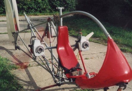

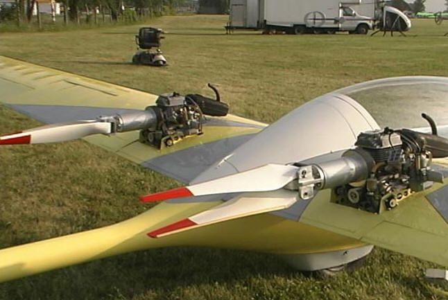

   Ну а лично меня интересует винт для бензопилы типа “Урал”.
Данные винта, чертежи, в идеале складного.
Так сказать для теоретических изысков, для планеров класса Бро-11, Лак-16
и им подобным лёгким.
    45,7 КБ · Просмотры: 208
    32,2 КБ · Просмотры: 199
  "Уралы" будут безредукторные?
Если тяги хватит, то да.
Если тяга будет мала, то придётся применять редуктор, а это увеличение веса, габаритов, что хотелось бы избежать.
Да и редуктор придётся специально конструировать.
   Тяги не хватит, есть опыт эксплуатации планера с двумя "Уралами". Пошли по пути форсировки ДВС, раскрутили до 8000. Конечно, в жару все встало, не считая возникших проблем при запуске.
   Сейчас, на двух ВМГ, Вы будете иметь (в лучшем случае) 18...22 кг тяги, а с редуктором 40...45 при диаметре ВВ 1100...1200 мм.
