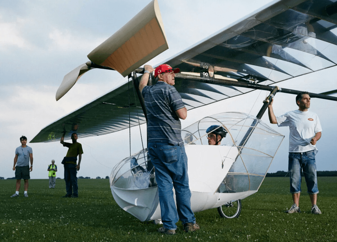

Книжка "Импульсная теория воздушного винта" Б.Н. Юрьева вам в помощь. Вроде есть в файловом архиве форума. Лопасть получится формой как на том фото вертолёта.

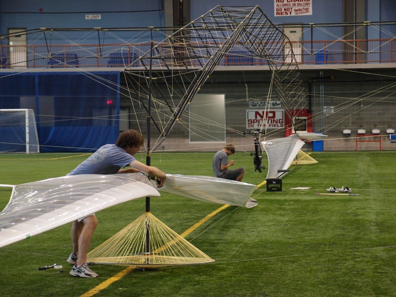

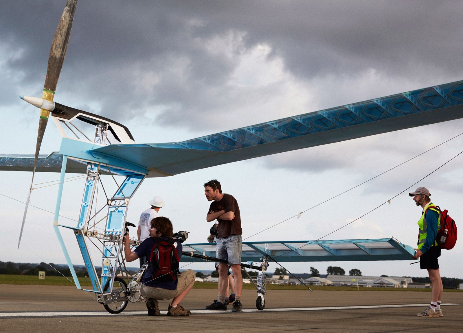

Кстати эти фото я подобрал не просто так. На них изображены два очень непохожих подхода к созданию винта. На первом фото {самолет} имеет винт почти лишенный какого либо профиля, угол атаки которого стремится к 90 в районе ступицы. На втором фото {вертолет} винт с ярко выраженным профилем, напоминающий самолетное крыло с углом атаки стремящемся к 0. Как я понимаю это происходит по причине разной скорости набегающего на винт потока. Но у мускулолетов самолетного типа тоже встречаются пропеллеры больше напоминающие самолетное крыло...

Кстати, я по ней проектировал и винты с постоянной хордой (серийно производящиеся), и винты с переменной (как на фото)., с крыльевым профилем Clark Y.

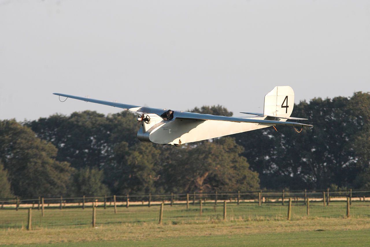

Вот вам более рациональный прототип для элетросамолета. На 8 силах летал. 1921 года постройки. 105 кг веса. Простые материалы.
