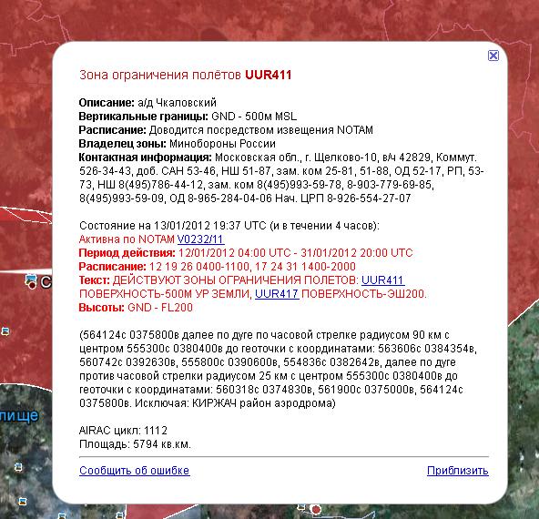

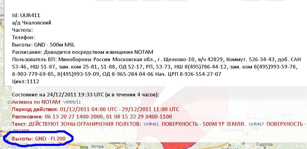

А не подскажете, что означают эти высоты на информационной вкладке по зоне ограничения UUR411 (на картинки обведены синим цветом) от земли до 6000м

Граница зоны если смотреть на нее сбоку - от земли до эшелона 20000 футов (6100 м)
Правильно я понял, что это максимальный диапазон высот, и все  ограничения высот, передаваемые извещением NOTAM может находится только в этом диапазоне высот.
Так на сегодняшний день при высотности самой зона от 0 до 6100м, ограничения наложены на высоты от 0 до 500 м.Правиль ли я трактую?
Граница зоны 411 от земли до 500, граница зоны 417 от земли до эшелона 200. Зоны активируются одним НОТАМ.
То есть это не граница высот конкретной зоны, а диапазон высот, который затрагивает НОТАМ V8905/11?

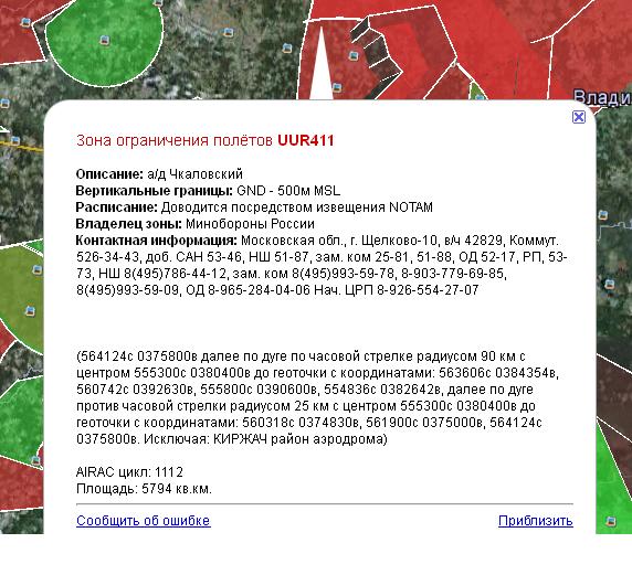

Уважаемые форумчане! Взглянул снова на зону ограничения полетов UUR411 и не нашел в ней расписания. Что это означает? Что зона не активирована?

1. Надо бновить базу.
2. Если нет НОТАМ, возможно работает как местный режим, смотреть на ivprf.ru
Вот скриншот с fpln.ru. Тоже нет расписания. Кстати, по другим зонам тоже самое. Нет информации по расписанию.
Сейчас так:
(Ж5370/12 НОТАМН
Щ)УУВЖ/ЩРРЦА/ИЖ/БО/В/000/999/5624С03841В038
А)УУВЖ Б)1208010500 Ц)1208312000
Д)01-03 07-10 14-17 21-24 28-31 0500-1100 1200-2000, 04 06 11
13 18 20 25 27 0500-1100
Е)ДЕЙСТВУЕТ ЗОНА ОГРАНИ4ЕНИЯ ПОЛЕТОВ: UUR411.
Ф)ПОВЕРХНОСТЬ Г)500 М УР.ЗЕМЛИ)
