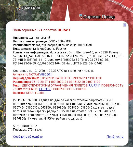

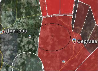

Я не являюсь официально зарегистрированным пользователем ВП, но летать хочу. Поэтому планирую приобрести дельталет с массой до 115 кг чтоб не заморачиваться на первое время с получением пилотского удостоверения, регистрации дельталета и пр. Место предполагаемых полетов западнее Сергиев Посада (меду г. Сергиев Посад и г.Дмитров Московской области обозначена черным элипсом). Большая часть предполагаемого места полетов так называемая зона ограничения UUR411(параметры ограничений представлены на 2-м рисунке). Само по себе ВП здесь вроде относится к классу С.
Итак вопрос знатокам.
1. Можно в данной зоне производить какие-то полеты без получения разрешения?
2. Если да, то каковы будут ограничения на данные полеты?
3. Если нет, то как сложно такое разрешение получить?

1. В период активации зоны - нет. Но даже когда зона не активна, раз это С, необходимо разрешение на ИВП.
3. Звонить по указанным телеофнам и доложить, сложно это было или нет
Если я не ошибаюсь, то в дни и время когда зона ограничения полётов 411 не активна, это С. Но с вертикальными границами от FL40. Значит ниже Ж. Кажется так.

Класс "С" не от земли. Соответственно при не активных зонах ограничения летать можно. Через район проходят МВЛ работающие круглосуточно. Для полетов без связи район сложный, без опыта очень сложный. Изучите повнимательней здесь http://www.fpln.ru/

Я по своей наивности полагал, что зона ограничения это не зона полного запрета, а именно какого либо ограничения.
К примеру "Летать нельзя!", но если "низенько-низенько", то можно. Поэтому мне не совсем понятны фразы поверхность-500м УР ЗЕМЛИ. Что это?
То есть если зона не активирована, то ее как бы нет вообще. Если она активирована, то нет полного запрета, а есть разного рода ограничения, которые действуют в данной зоне. Как-то так. Или я неправ?
Именно так, и если владелец этой зоны ограничил использование ИВП, то у него и надо справшиать разрешение.
Граница зоны. Действует от уовня земли до 500м от уровня земли
да

На УКЛ отмечена как деревня Вороново. Незавидное положение для дачи партизана. Прямо под двумя МВЛами. Это класс С. Низззя. Рядом с Вами 4 площадки. Попробуйте забазироваться там. Там и с обучением помогут, и  цыферки на карте по полочкам разложуть.
А если всё таки Воронцово, то это севернее немного. Там озеро. Я туда на рыбалку летал. Тоже не сахар для партизана. В общем, для начала, очень советую осесть на какой нибудь площадке. Всем будет лучше.
То есть от 0 да 500 м летать можно а выше нельзя, или наоборот от 0 до 500 нельзя , а выше можно?
Это границы зоны ограничеия поетов, т.е. в этих грницах 0 -500 летать только по разрешению.
Таки пришлось взглянуть на район, там рядом еще есть запретка UUP51, там летать вооще нельзя. В овал не попало, но так на всяк сучай предупредил.
В овал полетов попадют две МВЛ от 100 до 300 это класс С.
Также класс С от 500 м от ур-я моря.
Т.о. образом, летать без всяких заявок в этом овале можно до 500 м в те дни когда зона 411 неактивна и отдыхает Чкаловкий.
Большое спасибо за разъяснения.Похоже что так оно и есть.
А не подскажете, что означают вот эти цифры расписания "Расписание: 06 13 20 27 1400-2000, 01 08 15 22 29 0400-1100"?
Зона активна 6, 13, 20, 27 числа данного месяца с 14:00 до 20:00 единого времени, а также 1, 8, 15, 22, 29 числа данного месяца с 04:00 до 11:00 единого времени.
Всё остальное время в этом месяце зона не активна.
502! Правильно ли я понял, что посколько указанные даты приходятся на вторники и четверги то во все остальные дни я могу летать безо всяких заявок и без ограничении во времени на высотах до 500 м?
