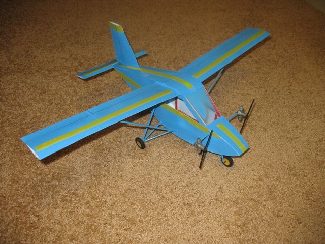

Здравствуйте.
Проектируется примерно такой самолет (см. фото, только верх теперь остеклен). Одноместный высокоплан, цельнометаллический, масса пустого 100 кг. Масса взлетная до 200 кг. Длина 4,0 м, размах 6,7 м. Площадь крыла 4,6 м.кв. Механизация - простые закрылки на пол размаха. Перегрузки +6/-2. Шасси подрессорено. Разбирается в компактный контейнер. Предназначен для развлекательных полетов с простыми эволюциями. Замучился с подбором двигателей. Варианты ZDZ, 3W, DA, Соло, Ракет в безредукторном варианте с диаметром винта до 800 мм. Может кто работал с этими установками или другими? Особено о надежности? Нужна тяга 40 кг. маскимальная (с одного двигателя) и 30 кг. длительная.
    64,5 КБ · Просмотры: 154
3W хорошие движки, моделисты хвалят
Соло и Ракет ставили раньше на парамоторы.
Сейчас не ставят, говорят мало тяги, ну это сильно от винта зависит. Вот что ставят на парамоторы сегодня: http://www.matrixparamotors.biz/index.php?option=com_frontpage&Itemid=1
Симонини мини 4 может и пойдет. Не знаю какая у него масса в сборе с глушителем и винтом.
Отличные моторы, только слишком мощные они и тяжелые. В вес не влазим и в прочность. Надо не более 12-13 кг в сборе одна винтомоторная установка, а лучше вообще 9-10.

Вы разве не видите,что представлена попытка переплюнуть Коломбана,сделав из Кри-кри высокоплан.
Только при полном равенстве весов,площадей и агрегатов такая компоновка не взлетит (вариант - будет летать очень неуверенно)
Палыч, а вес Вас не смущает ? 😉 100 кг ? С рессорами и прочим "барахлом" , есть у меня сомнения ...однако)
Не смущает.Ведь имеется полный аналог Кри-кри,имеющего 78 кг пустого веса - предположим,автору удалось сохранить ту весовую культуру.
Но понимание процессов на уровне Коломбана не проглядывается.

мотор здз 420 кубовый весит 9300+добавьте вес стартер-генератора и винта
более надежный вариант
http://rcmodels.ru/3w_342i_b2_ts.shtml
тягу надо считать, но точно будет больше 25кг - столько со 100 кубовых моторов снимают
систему зажигания можно в случае чего заменить на китайску - отличий от оригинла мало и они в лучшую сторону
оч советую поставить термо датчики на каждый цилиндр

Мои замечания были вполне по теме и не понравиться,показавшись "едким" могло лишь слово "переплюнуть",за которое,если угодно,готов попросить пардону.Смысл же сказанного состоит в том,что Кри-кри действительно очень взаимоувязанный аппарат и не зря Коломбан предостерегает от каких-либо его модернизаций.Так низкопланное крыло находится в обдуве двумя воздушными винтами и его несущие свойства на взлете возрастают;фонарь,фактически обтянутый вокруг головы пилота создает существенно меньший мидель,чем при высокопланной схеме даже при той же высоте (а она,по-моему,выше);примененная подкосная схема крыла с пирамидальным шасси создает множество выненсенных в поток дополнительных элементов,создающих существенную прибавку к лобовому сопротивлению,да и граненый фюзеляж добавит столько же...
Из этих фактов и сделаны те выводы - никаких секретов,- и я считаю своим долгом их озвучить не для опорочивания автора,а для создания повода призадуматься не только его самого,но и многих других.
Такая схема,нет сомнения,имеет право на жизнь - но в несколько большем масштабе,и,вероятно,с более мощными моторами (которые в большинстве случаев здесь и рекомендуют).
Это вы, уважаемый, проводите аналогию с Кри-Кри. Я ее не проводил и вообще при чем здесь Кри-Кри? Это совершенно другой самолет, с совершенно другими харакетристиками. Потому что два двигателя, что ли? Существуют и другие модели с двумя двигателями, расположенными на пилонах. Однако проблема не только с двигателями, проблема так же с левым глушителем, котороый невозможно разместить из за дверцы. Может быть использовать одномоторную схему с редуктором. Возможна установка винта до 1400 мм в диаметре.
Я в свое время переписывался с Мишелем и у меня есть почти полный комплект чертежей Кри-Кри. В свое время был интерес его построить. Это интересный, но крайне трудоемкий самолет, особенно если все делать самому, а не использовать массу покупных изделий, которые предлагает Коломбан и партнеры. Если же использовать, то это еще и очень дорогой самолет, сравнительно размерам, конечно.
Сравнение именно с Кри-кри совершенно правомерно т.к.приведенный снимок модели,привязывая ее масштаб к диаметру винтов,сечению фюзеляжа пи прочим общим параметрам приводит к размерностям именно Кри-кри,поэтому сравнительный анализ сделан именно с этим типом самолета и он справедлив,несмотря на то - имел ли автор его в качестве прототипа или нет.Вывод,повторяю,таков - при размахе 5м и крыле площадью около 3 или чуть более квадратных метров,заставить самолет прилично летать окажется крайне сложно и наверняка потребует бОльшей мощности,чем у Кри-кри.Хотите - продолжайте обижаться,хотите - нет,но,проигнорировав это мнение (на что,естественно,имеете полное право),основанное на многих своих ЛА,совершите опрометчивость.
Параметры немного другие. Размах 6,67 м. Площадь крыла 4,66 м. Мощность действительно нужна большая, а может хватит и 30 л.с. На этой машинке большие скорости не нужны.

"Надо не более 12-13 кг в сборе одна винтомоторная установка, а лучше вообще 9-10...Варианты ZDZ, 3W, DA, Соло, Ракет в безредукторном варианте "
Ракет достаточно неплохо зарекомендовал себя как на парапланах, так и в картинге.
Объем только маленький  🙂
Можно и самый маленький Лимбах. 7,8 кг - вес движка, 20 л.с.
Только он почти в два раза дороже Ракеt.
Две штуки Ракет-120 по 14 сил - это реальный вариант. Они поставляются с редуктором, трубой и муфтой и стартером, за пару будет около 2000 евро. Это вариант. Даже я думаю ради установки этих моторчиков стоит слегка увеличить площадь крыла если не поздно еще.
Но может вам изменить нос самолета или не меняя носа присоединить стойку крепления двигателя повыше перед кабиной и поставить 1 парапланерный движок, хоть хирт, хоть Симонини, Соло и так далее?
Такая стойка может состоять из трех труб, будет легкой, на нее поставите моторчик. Глушитель можно протянуть по одной из стоек.
