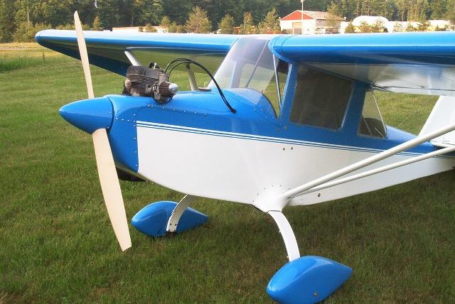

Вот пример установки мотора перед кабиной. Как видно, обзорпрактически не страдает (самолет Соло)
Этот, очень хорошо сделанный самолет, с цельнометаллическим крылом (из-за этого довольно большой вес), имеет слишком слабую тяговооруженность для такого хорошего крыла. Отсюда низкая скороподъемность и пр. Сюда надо 447 ротакс. Где то у меня была отличная фотка))) Здесь, кстати тряпочки

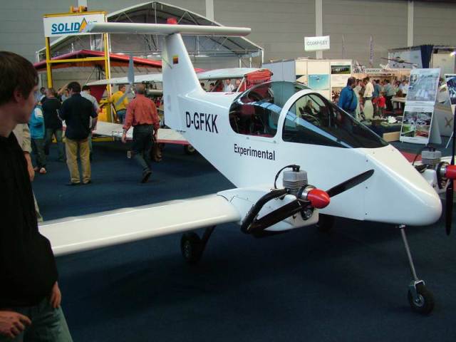

ВЫ выделили цитату о мотороах и ... Ладно, Коломбан не мог установить 1 мотор на Кри-Кри и получить достаточную тягу. Возьмите компоновку Кри-Кри из соответсвующей ветки и попробуйте приделать к ней винт соответсующего диаметра. В этом случае это был бы другой самолет  - выше, больше и пр. Смотри проект Мишеля под названием "Светлячок". Большие у меня сомнения, что обдув крыла на Кри-Кри дает большой эффект, там его судя по компоновке, не так уж и много. Вообще что все так привязались к обдуву крыла. Толкающие схемы вообще летают без обдува. Летал на Бекасе, проблем нет - дал газ, 30 метров, взлет и никакого обдува, зато есть ротакс 912 и тяговоруженность как у истребителя. Что бы обдув хороший получить надо оси ВВ поближе к плоскости крыла ставить, да механизацию обдувать, тогда эффект будет. Но просто так то ничего не бывает - больше обдув, меньше КПД, меньше скорость и т.д. Вот вам схема с обдувом крыла. Похоже на кри-Кри?

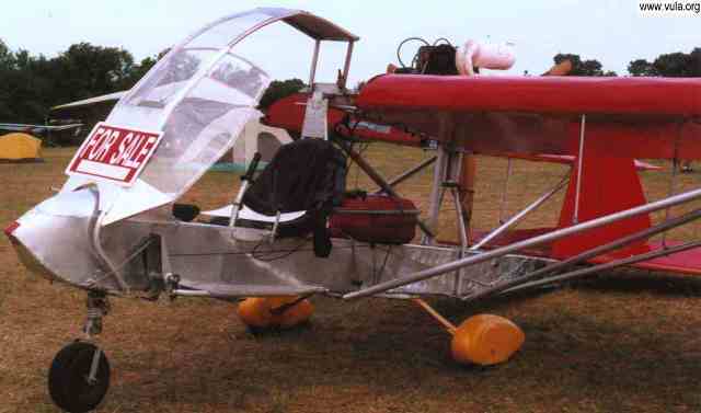

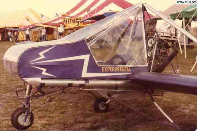

А как же авиастроении без гламура  🙂 красивый самолет - красиво летает, да? На самом деле размещение двигателя в маленьком самолете - большая проблема, особенно когда нет специализированного мотора для установки в подкапотное пространство. Иначе получаем вот это... Самолет кстати летает.

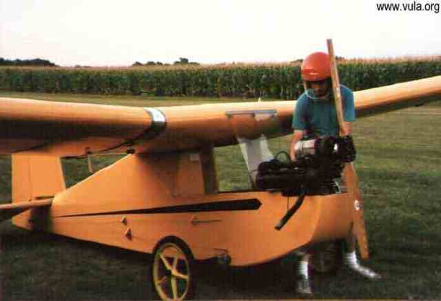

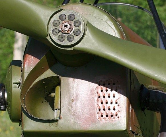

Не хотелось бы засорять ветку не по теме, но следующие фото противникам гламура. Эти самолеты сделаны гламуроненависниками:
    17,5 КБ · Просмотры: 254
сомневаюсь, что продаст)))

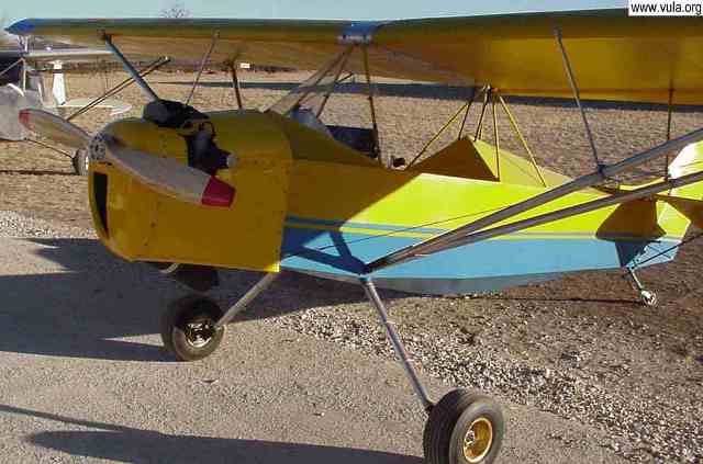

А вот этот владелец Хаймакса явный любитель гламура, в хорошем смысле этого слова))) ТОлько мой самолет МЕНЬШЕ в 1,5 раза, он контейнерного хранения (если вы понимаете что это такое) я не могу так поставить мотор.
