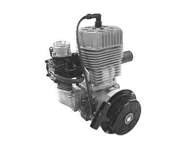

А вот про такой zanzottera 484 12,5 кг, 39 л.с. что нибудь знаете? Есть он в продаже?
    31 КБ · Просмотры: 165

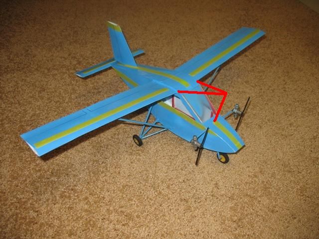

Да те же три трубы, вот я примерно изобразил красным цветом.
Глушитель пускается вдоль одной из диагоналей.
    59 КБ · Просмотры: 149
Тогда просто склепайте пилон со строительной высотой,равной высоте профиля крыла, шириной,равной диаметру картера двигателя.
Ого, а крыло у меня не развалится при проектной перегрузке? момент то будет офигенный
Эта схема дает хороший обдув крыла, но так же не может использоваться по соображениям дизайна. Сейчас весь верх кабины прозрачный, и боковые стекла так же опущены вниз - получился отличный обзор. Не хочется его портить.
по внешнему виду - не очень
головки цилиндров - две головы от бензопилы
картер литой, моторама, похоже, сделана зацело с картером, что не есть хорошо
куда дели зажигание - непонятно
спереди тоже непонятки - как там вал установлен? на подшипнике или на втулке скольжения?
я бы не рискнул ставить такой на авиамодель
сам занимался авиамоделями 10 лет, бензинки были под конец всякие разные
Чего ж тут офигенного?15кГ силовой установки умножим на плечо метр и перегрузку 6 - получится 90000 кГмм;поделим это на удвоенную площадь контура носка,скажем 2х25000 мм - получится 1.8 кГ/погонный миллиметр,что при толщине обшивки 0.5 мм даст вполне приемлемые 3.6 кГ/мм^2 касательного напряжения - поставив подкос так,чтобы подъемная сила крыла создавала относительно него кабрирующий момент,тогда вес силовой установки со своим пикирующим моментом частично или полностью будет компенсирован.
Как-то вот так...примерно.
По этому мотору пришел ответ от производителя. Вот что они пишут:
Dear Sir,
thank you for your request, unfortunately our engines are develop only
for UAV (unmanned air vehicles) applications.
We do not sell it for any other use
Best regards
Zanzottera
Вот так вот, тока на беспилотники

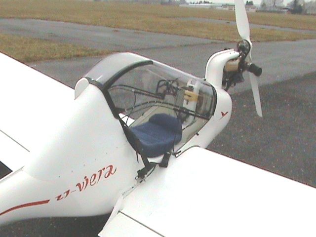

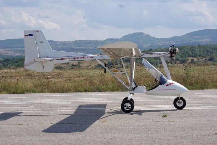

Вот пример установки мотора перед кабиной. Как видно, обзор  практически не страдает (самолет Соло)
    57,4 КБ · Просмотры: 170
