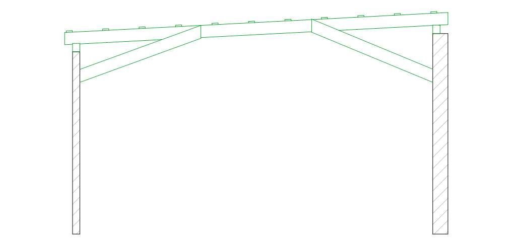

шаг 200мм с запасом по прогибу в 1.1 раза

800 мм вполне приемлемый шаг стропил при таком их сечении и при таком пролете. Сделай 600 для пущей уверенности.

Ваня, возьми ту ферму что я первой изобразил и строй как задумал. Двухметровой стены вполне хватит для твоих задач. Стены из ОСБ еще и сами по себе держать будут крышу, кроме каркаса из досок.

пролет 6м, почти горизонтальное перекрытие (одна стена выше другой сантиметров на 20-30).
а прога ИМХО и впрямь бредит, ибо при сечении 50х200 шаг 200 просто под снег.. через-чур...

Получается так:
При нормативной максимальной снеговой нагрузке для региона Санкт Петербурга 180 кг/м2 и ветровой нагрузке в 32 кг/м2, (чем при таком уклоне можно и пренебречь) при заданных сечениях, шпации и дополнительной нагрузке от самих элементов кровли прогиб составит всего 2,91см на одну стропильную ногу. При этом условия напряжения на скалывание вполне выполняются.
Можно дополнительно усилить стропила снизу подкосами, таким образом что и условия прогиба будут в пределах норматива.

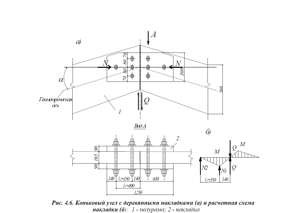

Андрей12, а есть практика, по нагелям? какой шаг, диаметр, кол-во на косынку? Да, и какой размер косынок должен быть? У меня вроде стороны по 250мм. Но если косынки могут быть фанерные, да еще под саморезы...
В книге есть примеры с картинками :)
Шаг 7-6-3,5 стандартный для деревянных конструкций.
Пользуйтесь яндексом и будем вам счастье :)
http://eknigi.org/nauka_i_ucheba/157692-derevyannye-konstrukcii-ucheb-posobie-dlya.html

Если все правильно понял, то и без подкосов все нормально должно быть. Подкосы сильно не хочется, ибо внутри хотел кран-балку организовать (отдельной конструкцией).
Еще вопрос на засыпку: есть предложение по профлисту (накрыть все это) Н35, Н57 и С8. С8 вообще за шапку сухарей отдают. Если сделать обрешетку из доски 25х100 с шагом 100 в свету допустимо ли использовать С8? Понимаю что если взять Н57 из листа 0.9мм, то будет лучше, да и половину балок можно будет убрать, но стоит он ни фига не три копейки, а доска дюймовка уже есть.

При шаге 0,6 м и нагрузке 150 кг/м2, если 150*50 мм
1.Если длина балок фермы 3м, то будет где то 20-27 МПа в самом нагруженном месте (в зависимости от типа/способа нагрузки). Прогиб до 3 см, что многовато.
2.Если длина балок фермы 2,5м (как на картинке):
Прогиб меньше 2 см в наихудшем случае, что можно считать удовлетворительным результатом.
3. При шаге ферм 0,5 метра прогиб около  1 см, прочность будет достаточная.
ИМХО Для сечения 150*50 шаг фем должен быть 0,5 метра.
