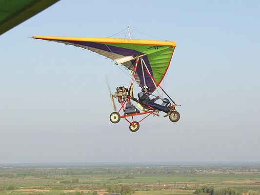

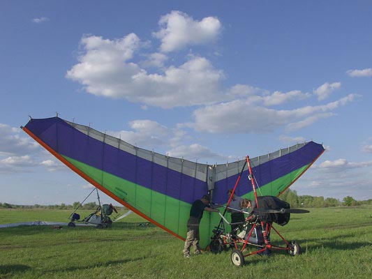

Доброго времени суток, господа. Нужен совет знающего человека. Причём чем больше советов тем лучше. Есть телега не известно какого года выпуска и не известной марки. Есть достоверные сведения о том, что когда то эта телега летала, но летящей её никто ни разу не видел из тех людей от кого она перешла ко мне по наследству. По причине того, что Телега пролежала очень много лет в гараже, многое было растеряно, выброшено при наведении порядка по незнанию или просто сломано по неосторожности. Так вот собственно в чём заключается вопросы:
1) что за телега изображена вот на этих фотографиях:
2) как можно больше инфы по шасси этой телеги если кто располагает, в частности: от чего использованы колёса, что за тормоз и от чего, устройство, как навешено/закреплено собственно на телеге, какие ступицы/подшипники и при самом хорошем раскладе - чертежи и списки материалов и деталей.
3) Примерная стоимость материалов, что можно купить в свободной продаже, что можно купить на заказ и что придётся изготавливать на заказ.
Дело в том, что данная телега ОЧЕНЬ похожа на ту, что имеется у меня. А на моей нужно восстанавливать все три шасси. На задних стойках есть две ступицы, которые имеют U-образную форму в месте крепления к стойке шасси, и два грубо говоря штыря, (простите за мой французский), расположенных под углом друг к другу примерно 20-25 градусов. Один из этих штырей является осью колеса, торчит в сторону от телеги, второй имеет длину около 30-ти см, в диаметре 25-30 мм, поднимается вдоль стойки вплотную и притянут к стойке резиновыми жгутами. Я так понимаю сделано это для амортизации. Спереди имеется П-образная вилка из квадратной трубы 25Х15 мм, длинну не помню, но расстояние между внутренними краями 11 см, с отверстиями на концах под ось колеса. Никаких кронштейнов, либо приспособлений для крепления тормоза нет, посадочных мест вроде тоже нет. Все размеры пишу приблизительно, так как фотографии и чертежи того что есть остались на компе в деревне, где и находится сама тележка, а попаду я туда к сожалению не скоро, минимум две недели. Как появится возможность - сразу размещу здесь фотки и точные размеры.

Да, именно. Тонкие красные линии - тросы, диаметром 7мм, по 2 шт в каждом направлении, толстая красная линия - если я правильно усвоил название - пилон, при снятии которого задняя труба наклоняется вперёд и рамка, в которой сидит пилот складывается пополам.

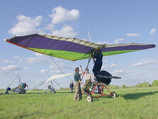

Только у меня она на двоих рассчитана и под ногами заднего пассажира ещё поперечина имеется для удобства.И очень уж меня интересует как на эту телегу навешивается двигатель. и главное - какой. Меня приводит в ступор рогатина, торчащая из телеги, длиной около 40 см, из такого же квадрата, как вилка переднего колеса, на концах эта рогатина так же как и вилка имеет по одному отверстию с каждой стороны.
Дык поперечина под ноги имеется :) И все остальное так же.
Просто то была модель не дорисованная, а вот фотки самой тележки

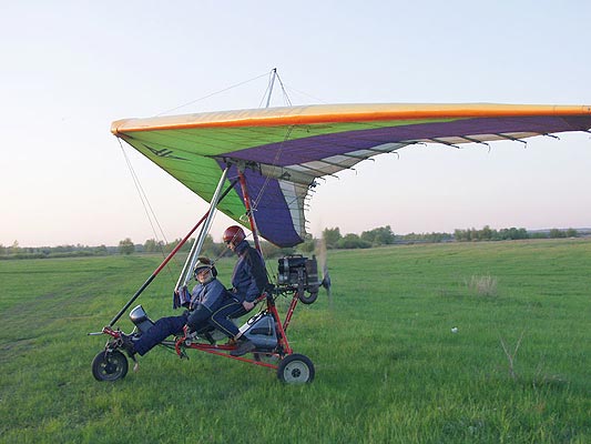

У меня дельта МД-20, таганрогская. Аналог космоса. Только убрал тросы и сменил все колёса на бОльшие. Колёса все с японских скутеров. С передним почти ничего не делал, только подобрал подшипники с внутренним на 15мм а наружним 32мм. Задние- пришлось урезать ступицу колеса по ширине до 50мм,  а так же растачивать под подшипник 17х35.
tenebr
краснодарский край
Телегу переделывал сам. менял двигатель, делал мотораму, ломающийся задний пилон, вешал химию и т.д. Если чё надо пойду ещё сфотаю.

Это моя передняя вилка. Если будешь сам делать учти про её обязательное самоориентирование, тормоза делал тоже сам. Где то на этом форуме подробное описание есть, ветка так и называется ,,тормоза колёс", но можно не париться и поставить со скутера родные. Лучше что бы этот скутер был японским.

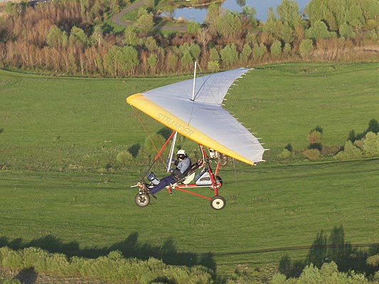

Ломающийся пилон и немножко моторамы. Вообще его ломают для того, чтоб удобней было навешивать крыло, вплоть до самому. Так вот, если сделать разрез выше чем нужно, то этой цели можно и не достичь. Конкретные размеры дать могу, но они подойдут только для крыла М-17, как у меня. Мотор у меня 503й, был Буран. Может выглядит это не очень красиво, кое-где не покрашено, зато всё практично и доказало свою работоспособность.
