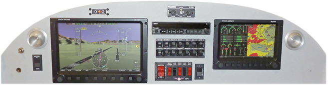

...Варианты приборной панели.
...(на различные возможности и кошельки, но даже не надо усердия, что бы приборки были дороже в два раза, чем сам "Русский КИТ" - С.С.С.Р.) ::)
Могу предложить подумать о применение приборных досок из композитных трехслойных панелей типа "Дибонд".
На дельтах и парапланах хорошо вписались вместо дюралевых. Кажется уже лет 6-7 прошло, когда первый раз попробовали и все очень понравилось. Фрезеруются на ЧПУ легко и панели изначально покрашены. Остается только подобрать фоновой матовый цвет при покупке листа. Ну и потом заказать печать требуемых наклеек. Дешево, быстро, функционально  :IMHO

...хорошее предложение!
...но показал бы готовое, что бы любители люминевых панелей могли понять, ради чего им стоит поменять свои вкусы.
...ведь панель самое, что не на есть "интимное" место в эроплане!
...панели.
...ещё панели итд итп.
Ну специально фоток я не делал  :-/
Посмотрите фотки панелей МДП "Воздушного моста" Форсажа и Пегаса, за эти лет 5.
Вот, например, первое нарытое в сети
http://www.reaa.ru/cgi-bin/yabb/YaBB.pl?action=downloadfile;file=sized_Izobrazhenie_666.JPG
По второй однозначно это не видно и я точно не знаю, но почти на 100 % уверен, что это должно быть оно.  ;D :IMHO

...да в сети много что имеется... :)
...у меня и у самого проги есть для компановки и моделирования приборных панелей...
...из-за твоего предложения, мне показалось, что ты сам проектируешь и делаешь  ;)
...на твоём фото - пример, какой не должна быть панель на эроплане(в другом месте может и подойдёт ???)!
...это даже не панель - доска.
Это очень громкие слова :). Скорее помогаю другим в освоении новых технолгий  ;D.
В данном проекте все могут сделать сами. Тут может помочь просто озвучение идеи. Очень много людей даже не догадываются о наличии подобного материала. Или что из него можно сделать.  :IMHO

@ Хboct...Я всегда думал, что панели DIBOND это одно и то же, что Alucobond.
...только многослойный!
...а после фрезеровки, что делать с торцами ?
Вначале было...
Короче Дибонд немецкий, дорогой, на рынке уже лет 25-30.
Сейчас всяких бондов - как собак не резанных. И наших и особенно китайских.
Рекламщики и строители этот материал юзают тоннами.
Рекламщики на его фрезеровке, гибке и "сварке" набили руку. Делают всякие конструкции объемные.
Пол часа общения с таким специалистом поможет в окрытии новые горизонтов, применительно к приборкам. :)
С торцами можно делать чего, а можно не делать ничего. В зависимости какие торцы, где и какие к ним требования. Полюбому надо смотреть всю конструкцию приборки и роль самой панели в ней.
