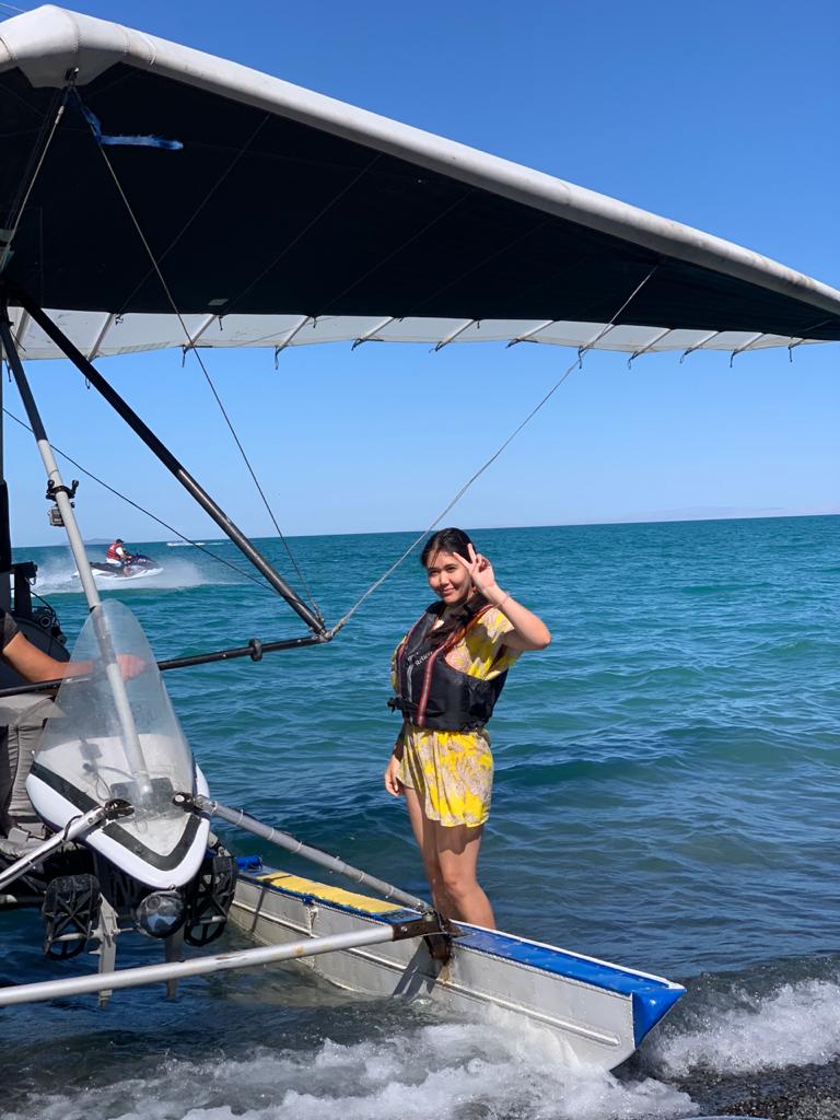

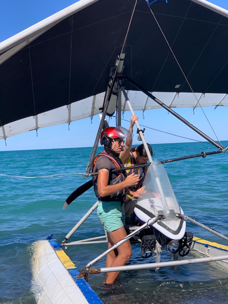

Мне удалось освоить все типы поплавков (пластиковые, резиновые, дюралевые и т д). Сделал вывод для себя что на сегодняшний день самые хорошие поплавки это дюралевые (ножи). Они очень лёгкие, выносливые так как метал есть метал и их возможно использовать без брызговика который создаёт большое сопротивление ( парусность). На этом типе поплавков брызги при разбеге только по сторонам, а во внутрь брызги не летят и не попадают на винт. Такие поплавки найти сейчас крайне трудно, так как их выпускали по моему где то в Ростове на авиазаводе, но уже их не выпускают. Неделю назад здесь на сайте такие продавали продавали, да ещё и за три копейки. Хозяин под ником Fortovi по моему, а ещё эти поплавки складываются пополам для транспортировки
