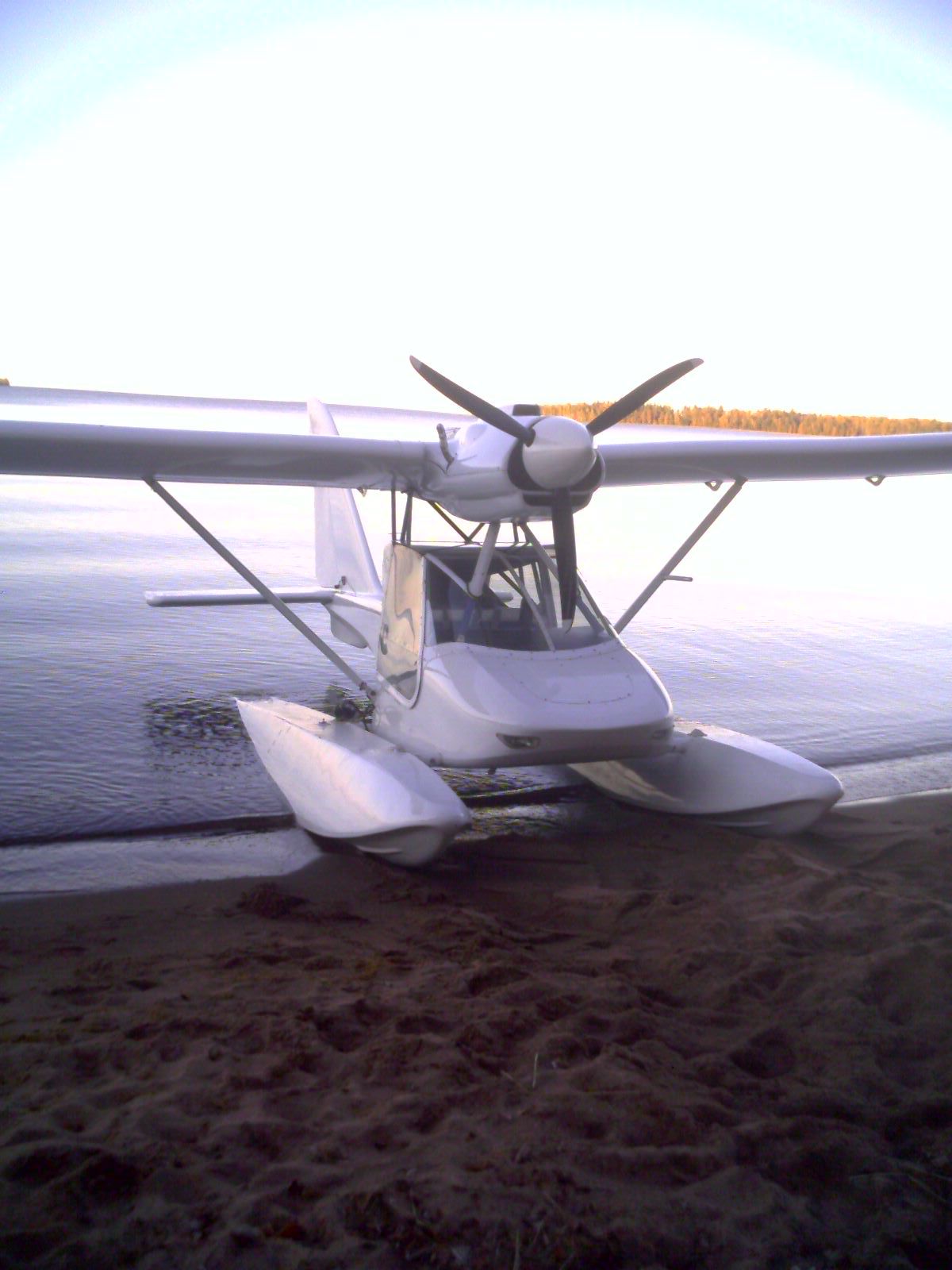

ТО Yakut-AZ1 . Это смотря с чем сравнивать. Три дня назад летали с инструктором Олегом Лазуниным на Катране: ветер 7-12 ,волна 0.3-0.5 м. Оказывается поплавковый самолет прекрасно летает в таких условиях и самое главное совершенно безболезненно переносит такую волну. Думаю , что что на лодке (любой)в такую погоду будет очень некомфортно. Поплавки , имея большой V - 23 гр. волну встречают гораздо мягче чем лодка сапоставимых размеров

A.K.M добрый день! "Катран" можно сказать это отдельное исключение . Он конструктивно сделан так , как надо! А все остальные поплавковые самолеты независимо от размеров это, что цапли... . Большая часть аварий при неудачном приземлении у поплавковых самолётов. Смотрите ролики с ютуба ,там всё видно. Мне больше нравится лодка! У каждого из нас своё видение в гидросамолётах. С уважением. 🙂 😉

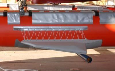

-а если угодить обоим "партиям" и сделать летающую лодку с поплавками?
кормус плоский,типа матрасапрямоугольного в плане а по бокам
надувные/откачиваемые с пом.насоса полужёсткие поплавки.
Получится уже практически самолёт с шасси на воздушной подушке.
И в таком варианте либо её же (ВП) к надувным поплавкам  доделать и придётся,
либо накладные реданы на баллонеты ставить:
т.к. в чистом виде, сами по себе КРУГЛЫЕ поплавки на
глиссирование практически НЕвыходят!

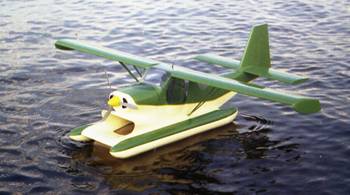

2 Сooley: а вот STOL который обычно летает чуть лучше кирпича ставить на поплавки противопоказано: в случае отказа шлепнешься только перед собой...
