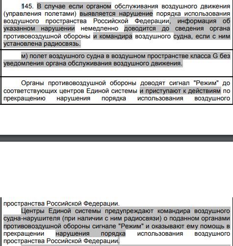

Просто лень перечитывать 13 стр... А что будет физ лицу, если вылетел без подачи плана из пункта А в пункт Б? Не залезая в Нотамы и запретки, итп...
В теории могут и сбить.
    56,7 КБ · Просмотры: 533
Спасибо! ценная инфа) Нашим партизанам пора переходить на самолеты 5-го поколения с режимом стелс)))
