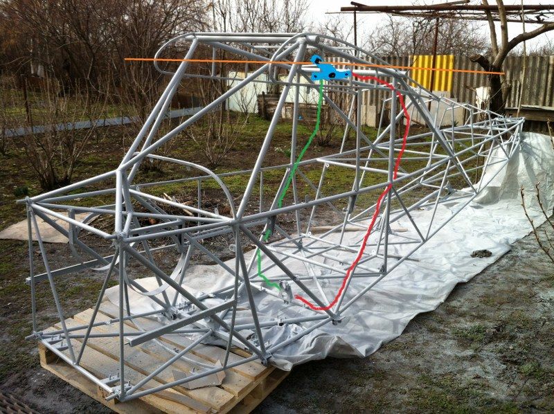

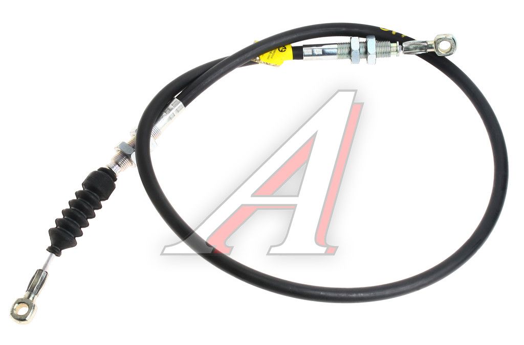

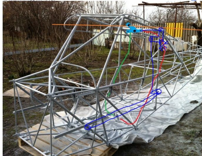

Ещё такой вопрос , есть горячее желание отказаться от тросов в управлении элеронами ,тк по определению самолёт будет часто перевозится ,и что бы не заморачиваться с регулировкой тандеров каждый раз . Примитивный рисунок : Два боудена идут от РУС наверх к качалке ,оттуда уже тягами к качалке элеронов .
Lapshin
Я бы, честно говоря, боудены в основных каналах управления применять бы не стал. Ну, чем не нравится жесткая проводка тягами, не знаю. Тем более, что трасса примитивная.
Там просто тяга будет проходить рядом с пилотом ,хотелось бы спрятать как нибудь ,а так, тягами конечно предпочтительней. С боуденами ,ручка будет несколько туговатой.

Поддерживаю  Алексея, тяги  более  надежный  и  менее  гимморойный  вариант. ;D
казак
Строю трансформер
г.Волгоград
И не только.. При фиксации элерона ручка всё равно будет отклоняться (свойство боуденов, чем длина больший угол) , а это не допускается  при сертификации как ЕЭВС и возможно с комиссией возникнут проблемы .. В технических требованиях к ЕЭВС(распоряжение минтранса от 15.05.2003 года №НА-119) указано :п 2.3.5.1
Управлению пилотом рулевыми или вспомогательными поверхностями не должен препятствовать упругий люфт проводки управления.
