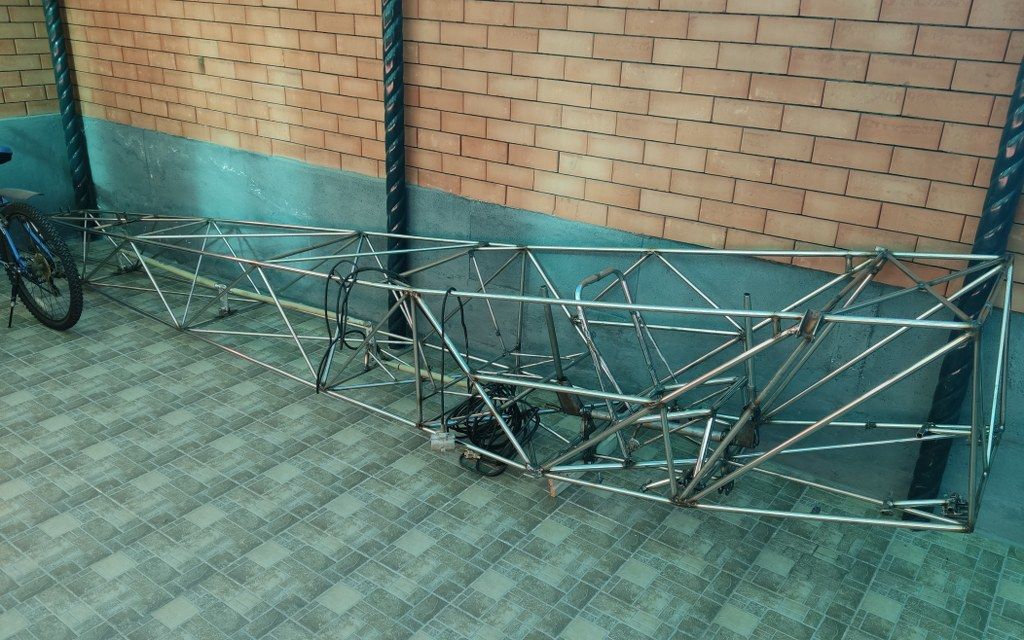

Всё верно ,самолёт планируется подкосный высокоплан . Но проблема в том ,что в подкосном ,мы привязываем ,только ,верхние лонжероны ,а в свободнонесущем ,нужно сваривать ценроплан . Следовательно крыло поднимается на 200 мм выше головы пилота .
Роберт Тедеев
Я строю самолет
Владикавказ
Из особенностей нового проекта .Все сделано ,для удобства ,переднего пилота . Фюзеляж удлинён ,в месте переднего пилота ,на 200 мм ,и расширен ,на 50 мм .Сам себя помню ,на этом месте ,несколько тесновато .Потом ,много парашютистов просились ,чтобы их поднять ,но они физически ,не помещались ,с парашютами ,в кабину. Так же ,хотелось ,чтобы ,можно было ,букировать планера ,у нас ,всё таки планерный клуб . Фюз уже варен ,СТ -20 по цене сейчас ,как серебро ,поэтому начал варить их нержевейки АИСИ 304 . ВАрится конечно неприятнее чем СТ ,но свои плюшки есть ,в плане коррозийной устойчивости.

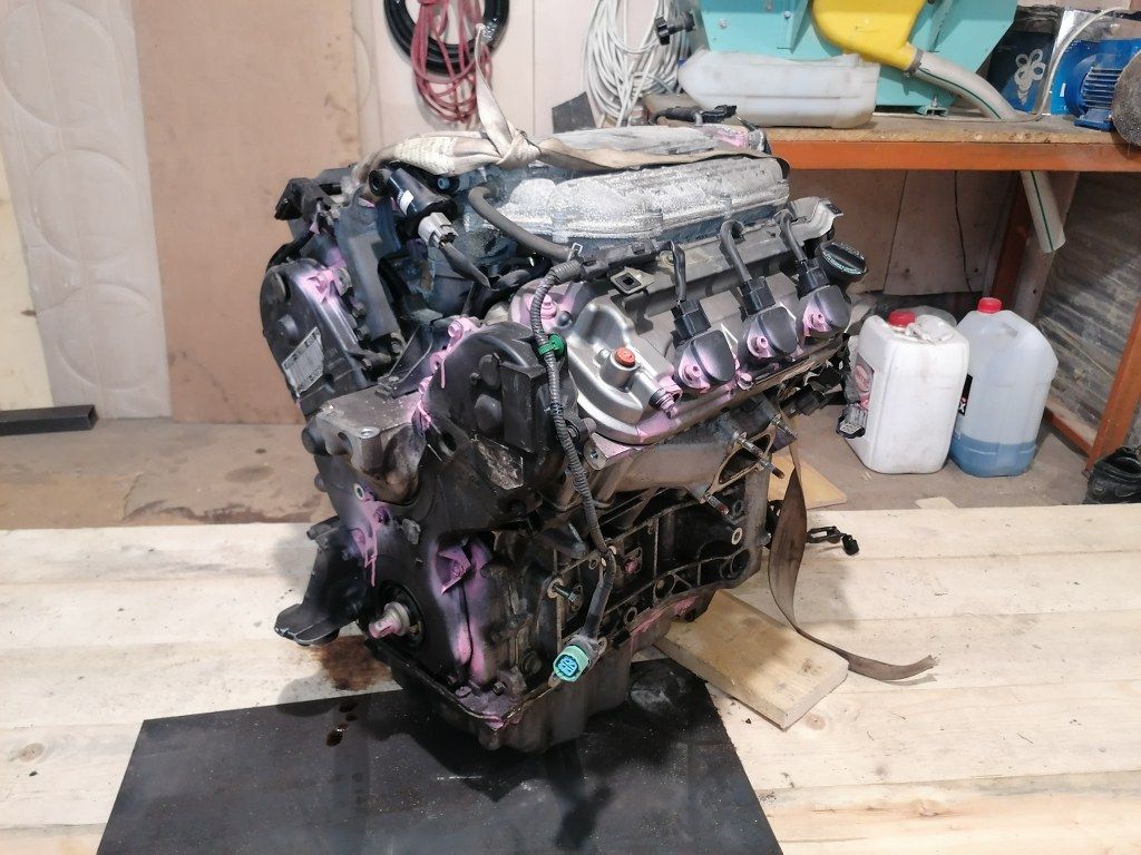

Мотор планируется этот ,Хонда J 30 ,на 200 лошадей ,но пока не могу его запустить ,по фен шую ,очень дорого . Будут злить меня ,поставлю на него ,карбюратор ,от ЗИЛа ,я не виноват . 132 кг.

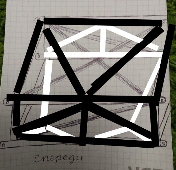

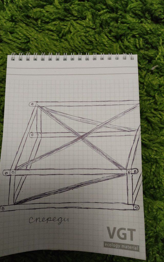

Согласен ,с каждым Вашим словом ,просто ,проектировщик ,я так себе . С подкосными самолётами ,я сталкивался ,а с свободнонесущими высокопланами никогда . Изначально ,кстати была идея ,спроектировать самолёт типа Як 7 ,двухместный низкоплан .С моим мотором получалось хорошо ,но опять же ,это бы растянулось ,на годы ,с моими финансовыми возможностями. Посмотрите пожалуйста ,центроплан такого вида ,имеет прово на жизнь .Что нужно изменить.
Lapshin
- Неясно, как на Ваших рисунках воспринимаются боковые нагрузки.
- На верхней панели я пустил бы стержни не крест-накрест, а из каждого угла впереди к середине заднего стержня - тогда бы из верхних задних узлов можно было бы пустить раскосы к узлам фермы, чтобы они образовали равнобедренный треугольник. Примерно так же можно поступить и с нижней панелью - так в центре остается больше пространства над головой, если пилот сидит посередине. Если двое рядом - надо согласовывать схему стержней с их макушками.

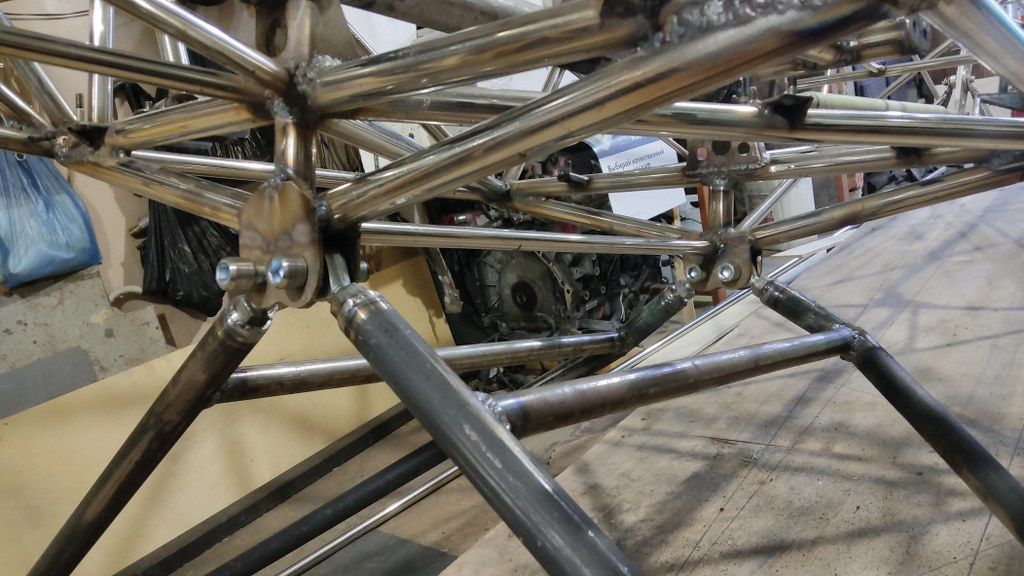

- Верхний и нижний, узлы навески по каждому из лонжеронов, не должны торчать консольно, чтобы их не выламывали бы действующие силы.
Роберт Тедеев
Я строю самолет
Владикавказ

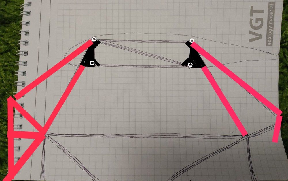

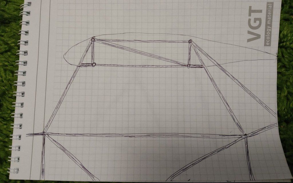

Спасибо ,что ответили. Посадка ,у меня тандемная ,поэтому ,задний нижний стержень ,должен приходиться ,между передним и задним пилотом. Наверно правильно будет ,сколотить ценроплан из реек ,и натурно прикинуть его .Идея самолёта ,без подкосов ,очень греет душу ,в плане залезания и покидания кабины . На выходных постараюсь сделать и продемонстрировать.
Starteh
Роберт, хорошие у тебя товарищи, такие подарки подгоняют! Поневоле руки зачешутся употребить такие крылья в дело. По идее они отлично вписались бы в свободнонесущий низкоплан, но вижу, ферма уже сварена. По центроплану хотелось бы добавить, насчёт поясов лонжеронов, которые ты изобразил в виде однопролётных ферм из трубок, там пойдут нагрузки в десяток - другой тонн (не считал, навскидку), так неподкреплённые стержни из трубок по устойчивости на сжатие не айс, нужна стенка, либо ввареная из более тонких трубок, либо вообще эти пояса могут повторять конструкцию лонжеронов крыла. Оставляю вероятность использования нарисованной схемы, но посчитай верхний стержень, там если только трубка без стенки, то будет неоправданно толстая и тяжелая.
Lapshin
Если трубки считаны на устойчивость - они берут нагрузку лучше стенок и проще. Усилие по полке л-на будет не более 15 тонн (с запасом), что трубкой 40 на сжатие берется со свистом .
mfs68
Я люблю строить самолеты!...и не только
Чёрным стержни и на переднем плане стержни
. Белым нижние и на заднем плане стержни..
Как вариант.
mfs68
И по бортам косынки между верхними и нижними узлами...
Имеете ввиду так?
Уточнить бы и как идут конструктивно трубки от заднего лонжерона крыла. Сдается мне что хвостик профиля не дорисован правильно и контур фюза будет в этом месте иной.
Lapshin
Имеете ввиду так?.
Да, примерно так.
Уточнить бы и как идут конструктивно трубки от заднего лонжерона крыла. Сдается мне что хвостик профиля не дорисован правильно и контур фюза будет в этом иной
А зачем дорисовывать - какая разница?
Установив консоли, можно между ними проложить лист крыши, который соединить с фермой, лобовым остеклением и гаргротом, как его видит автор. Полет фантазии в этом нет смысла ограничивать.
PNL
Я люблю самолеты!
Тюмень
Из этих крыльев мог бы получиться Як-20...
Почему ампутировали родные узлы с "мясом" полок?
