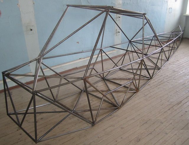

Боковые нагрузки ,будут восприниматься ,как на Пайпере .Вперёд ,к носу фюзеляжа ,пойдут две трубы ,крест накрест ,а назад спускаются две трубы ,к ложеронам фюзеляжа ,а между ними пройдёт труба ,по диагонали .
Lapshin
Крест-накрест ставят расчалки, чтобы одна всегда работала на растяжение: для труб это не имеет смысла.

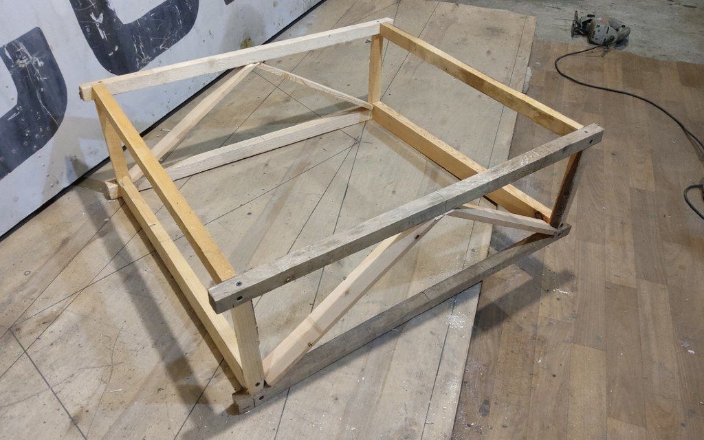

Сколотил центоплан ,чтобы понять ,как будут сидеть пилоты .Надеюсь в воскресенье смогу примерить ,если не будет холодно . Фюз ,вытащил на улицу ,чтобы заняться консолями .Да и боюсь ,что с центропланом не вылезет в дверь .
Роберт, хорошие у тебя товарищи, такие подарки подгоняют! Поневоле руки зачешутся употребить такие крылья в дело. По идее они отлично вписались бы в свободнонесущий низкоплан, но вижу, ферма уже сварена. По центроплану хотелось бы добавить, насчёт поясов лонжеронов, которые ты изобразил в виде однопролётных ферм из трубок, там пойдут нагрузки в десяток - другой тонн (не считал, навскидку), так неподкреплённые стержни из трубок по устойчивости на сжатие не айс, нужна стенка, либо ввареная из более тонких трубок, либо вообще эти пояса могут повторять конструкцию лонжеронов крыла. Оставляю вероятность использования нарисованной схемы, но посчитай верхний стержень, там если только трубка без стенки, то будет неоправданно толстая и тяжелая.

Постарался посчитать нагрузку на консоль. Исходные : МАХ вес 700 кг , Длина консоли 5 м ,толщина профиля 220 мм .
700*4*1.5=4200 кг /2 =2100 кг на консоль.
2100/2.5 (полразмаха) =840 кг
2500 /220 =11.36
840*11.36=9540 кг нагрузка на консоль в корне.
Нагрузка на передний лонжерон 70% -6680 кг.
На задний 50 % 4770 кг .
Нерж труба 30 *1.5 ,сечение 141 мм умножаем на 50 кг/мм2 = 7050 кг .

Выход-то прост. Собираете консоли с центропланом, чтобы получилось крыло в сборе, затем водружаете эту конструкцию на свою ферму - естественно, речь не идет о стыковке агрегатов в полном сборе, собирать-разбирать отдельные компоненты можно в любом порядке по своему усмотрению.
Но наверху фермы должны быть узлы, отсьыкованные с центропланом.
2500 /220 =11.36
По Вашим исходным данным:
Нагрузка на консоль верная - 2100 кГ.
Т.к консоль с сужением и на концах крыла нагрузка ниже - плечо до равнодействующей силы примерно 45% от корня, т.е. 5000 мм*0.45 - 2250 мм.
Тогда изгибающий момент на узлах навески равен 2100 * 2250 = 4725000 кГмм.
Расстояние между стыковочными болтами пусть будет 200 мм, тогда 4725000/200 = 23625 кГ
Распределив момент между лонжеронами в отношении 6 : 4 получим
На переднем 14175 кГ
На заднем 9450 кГ.
Далее, надо считать не по пределу прочности, а, исходя из длины стержня, определить критическое напряжение и считать уже по нему.
Это уж сделайте сами - если нету под рукой, скачайте Астахова "Расчет самолетов на прочность" - там есть и характеристики сечений труб и графики критических напряжений.
И вообще, книга и сейчас для меня настольная.
