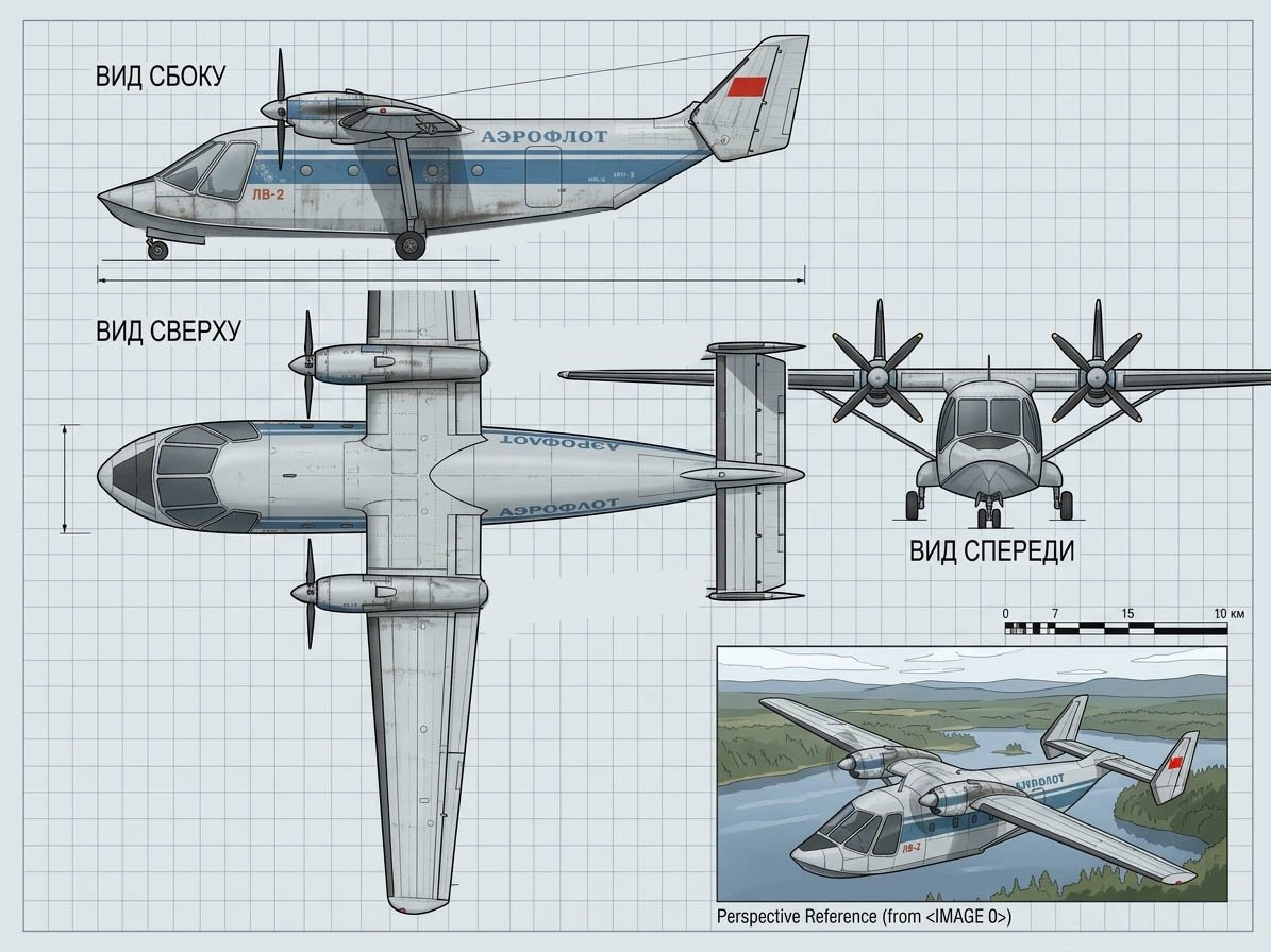

Поразительный гидросамолет!
Вот так как то должно быть

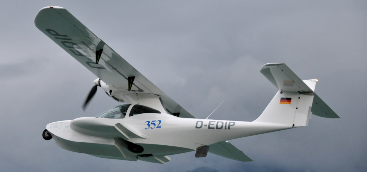

Воду с таким расположением моторов будет сосать как пылесос. Винтам кирдык придет очень быстро.

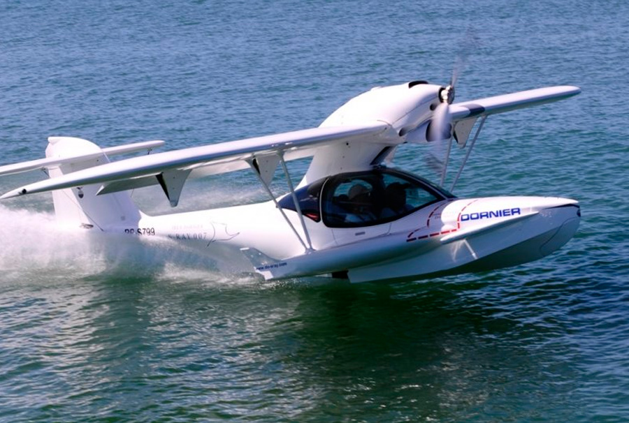

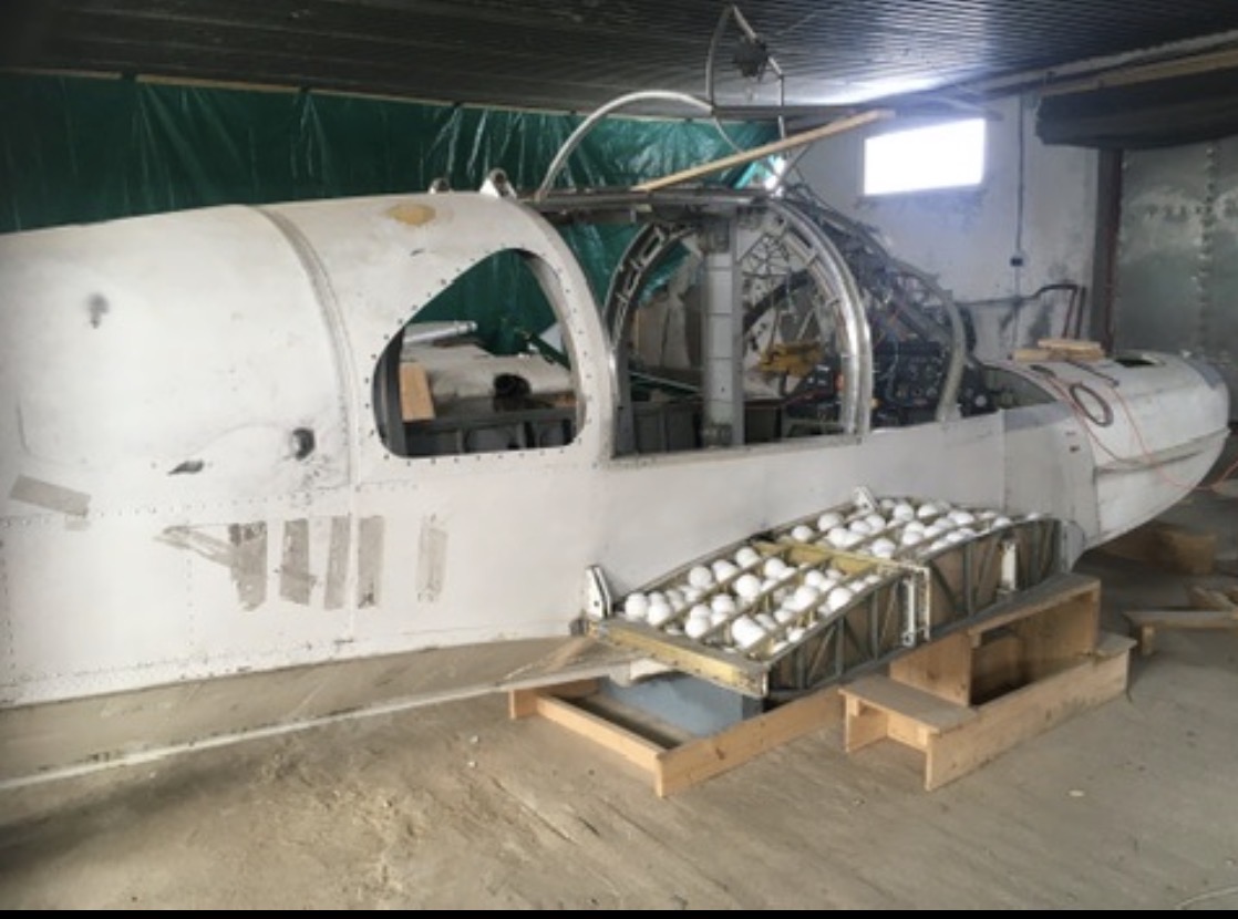

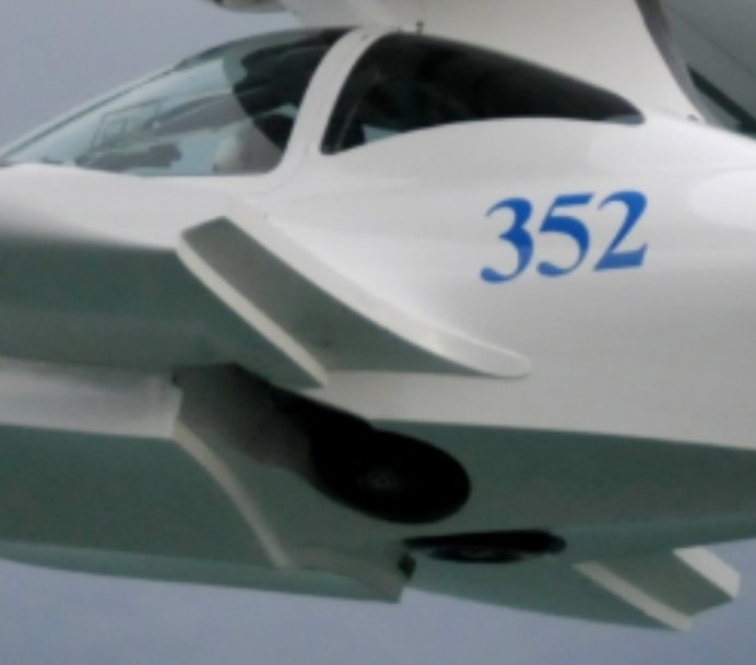

Вот именно для этого и нужны жабры по типу Дорнье, чтобы и выйти из кабины не в воду можно было, и чтобы брызги и струи воды из=под скул уходили в сторону ОЧК и не попадали в винты...
Вот тут грамотно задумано!
И колеса и лыжи и спонсоны!

Я имел в виду подобные скуловые жабры Дорнье, уходящие с сужением к носовой скуле лодки. На которые и выйти из кабины можно через боковую дверь, и внутри которых разместить основные колёса убирающегося шасси как на этом Дорнье Си Рэе... Кстати, обратите внимание на высоту основного редана и на второй клиновидный редан!
в период ледостава/ледохода можно поставить самое примитивное шасси по типу МБР-2 или лыжи. Там ничего сверхтехнологичного пока не вижу
Уверены,что снега будет достаточно уже для лыж? Я вот нет, ибо наблюдал морозы и беснежье в такие периоды. И самое главное Вы не поняли: для лыж нужна сухопутная ПЛОЩАДКА! Которую спокойно можно использовать и в остальное время как сухопутную ВПП. Спрашивается, нафига иметь ДВЕ площадки, если можно обойтись одной, всесезонной.

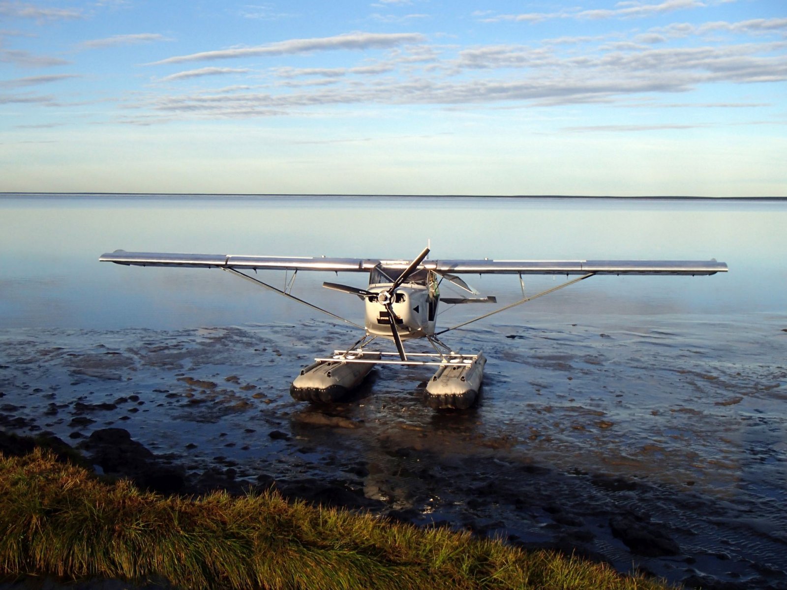

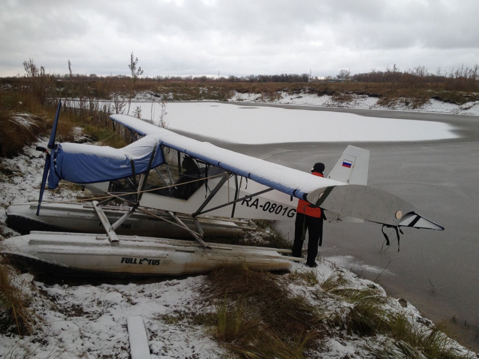

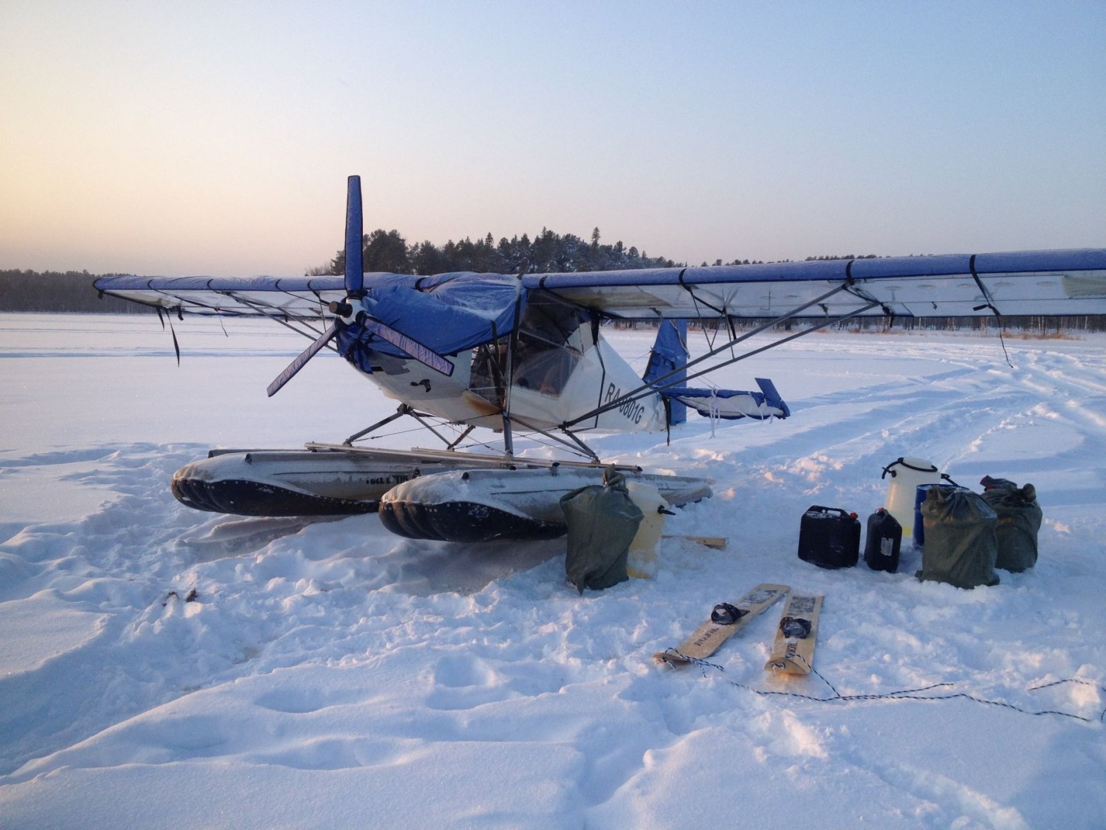

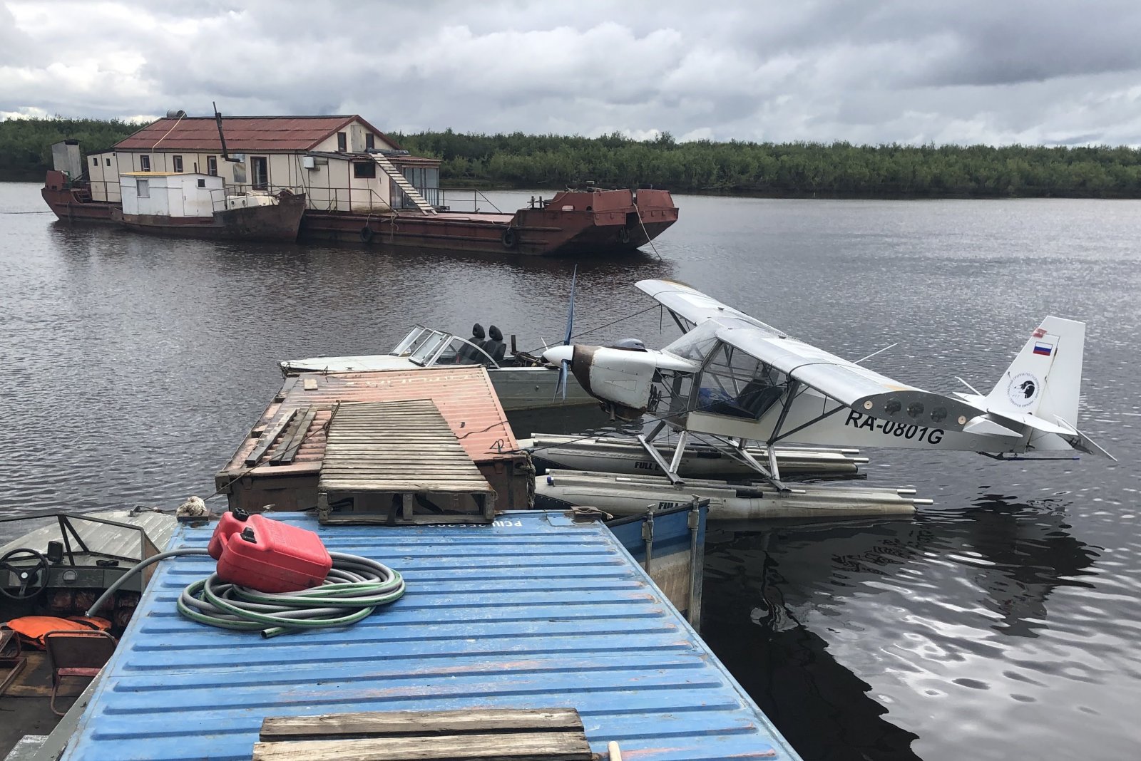

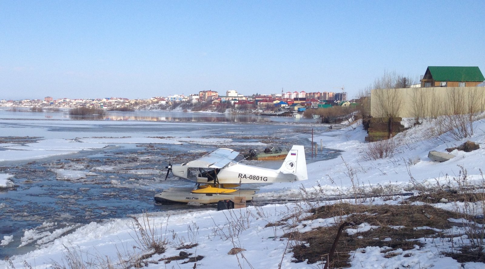

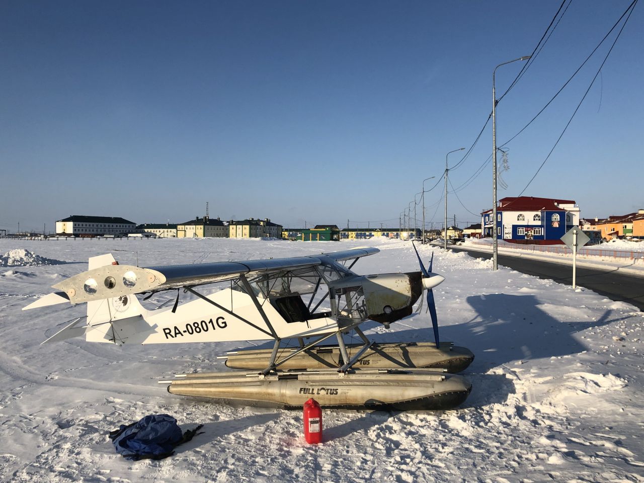

Есть практическое решение для всесезонной эксплуатации без лыж и специально подготовленных площадок. Решение проверенное многолетней эксплуатацией по всему северу России, примерно от Архангельска до Анадыря. Глубина снега или воды не имеет значения, главное увидеть поверхность, высоту до неё и убедится что там нет сильных неровностей в виде сильно торчащих камней, льдин, брёвен или ветровых снежных наносов/застругов. После посадки на воду если нет снега и льда можно выехать на мокрый галечный, травянистый или скользкий глинистый берег.
лето
лето
зима
Посмотреть вложение 606951Посмотреть вложение 606952
весна/осень
Интересное решение. А какая скорость у этого китфокса? и какой мотор?

зима
весна/осень
Очень практичное и проверенное решение!
Скорость маленькая, с поплавками примерно 130-140 км/ч, при расходе топлива ~18литров в час, специально строился летать медленно и низко. Мотор раньше был ротакс 912ULS отлетал на нём два ресурса, сейчас стоит ротакс 915

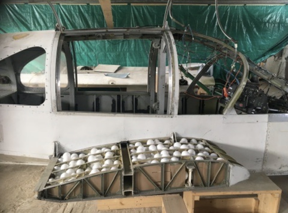

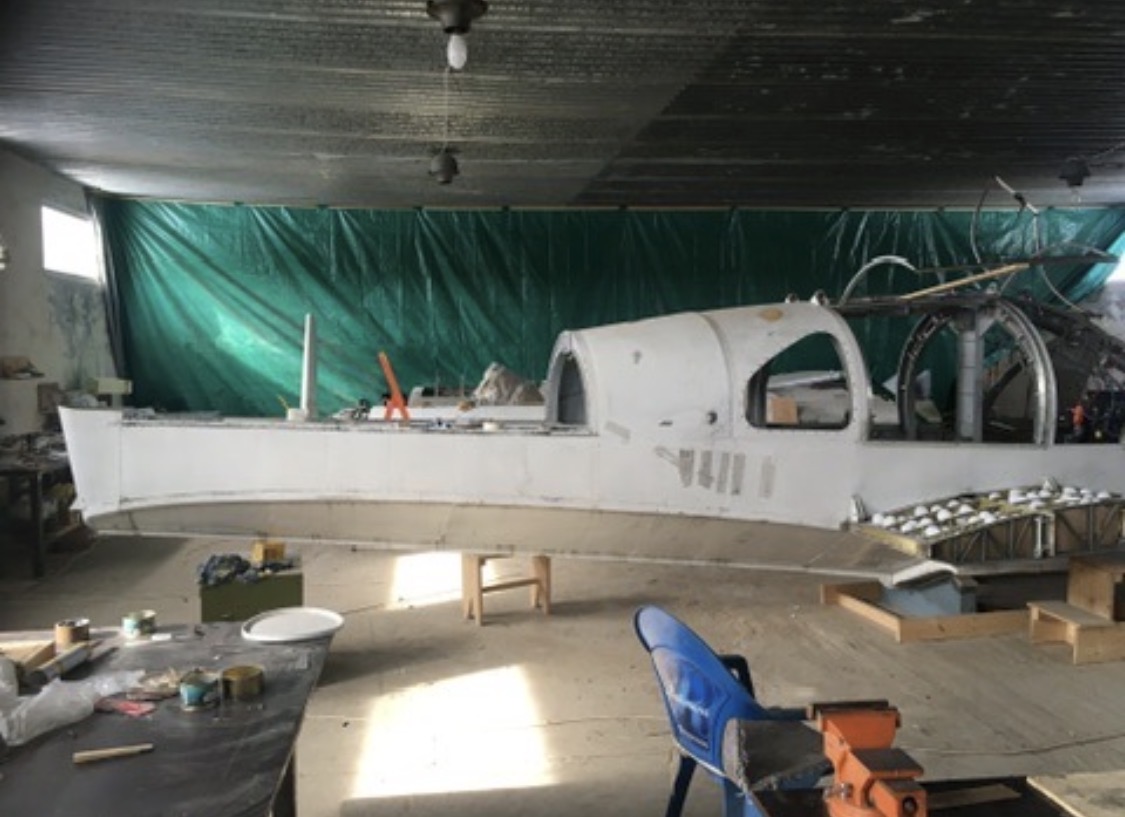

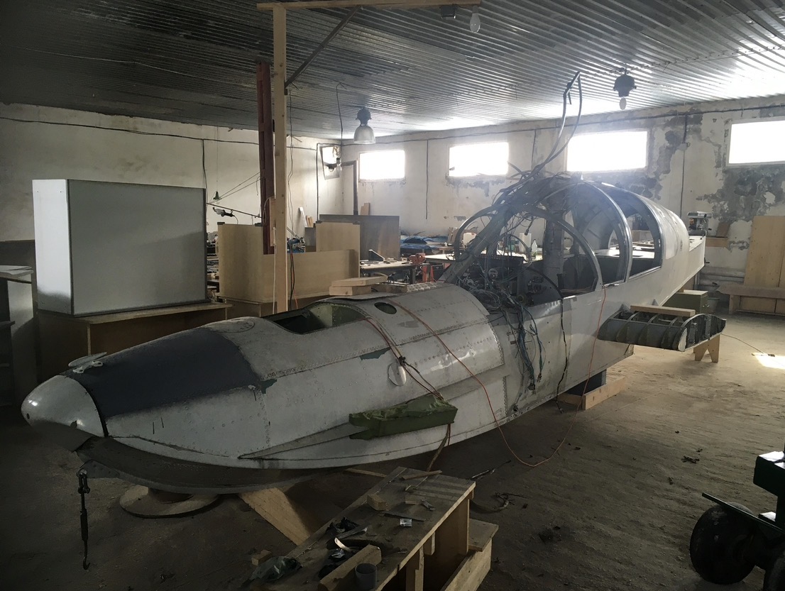

Если кто знает, подскажите название аппарата. Не могу найти.
