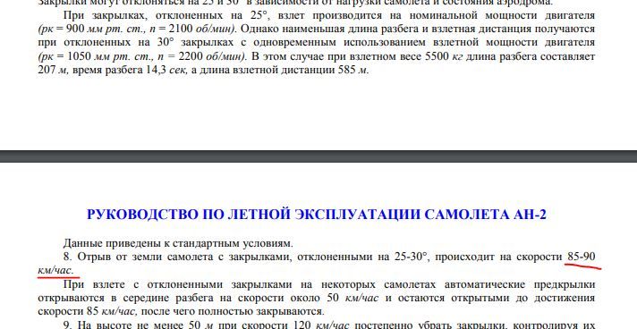

DHC-3 - замечательный самолёт, по многим параметрам непревзойдённый. Но он другой размерности, чем Ан-2. Он не поднимет 1500 кГ полезной нагрузки, даже 1000 кГ не поднимет, судя по ссылке. Вес пустого 2398 кГ, макс. взл. вес 3628 кГ. Поэтому ему хватает 600 л.с.
Если сравнивать ВПХ этих самолётов, то скорость сваливания, а значит скорости взлёта и посадки, у DHC-3 существенно больше, чем у Ан-2. У него нет предкрылка, а нагрузка на крыло существенно больше (104 против 77). Длина разбега возможно и не больше в силу большей тяговооружённости.
Могу предположить, что на Ан-2 нет мощной механизации задней кромки крыла, т.к. не позволяет небольшая взлётная тяговооружённость. Думаю, по этой же причине он биплан.
Кстати, размах крыла Ан-2 чуть больше.

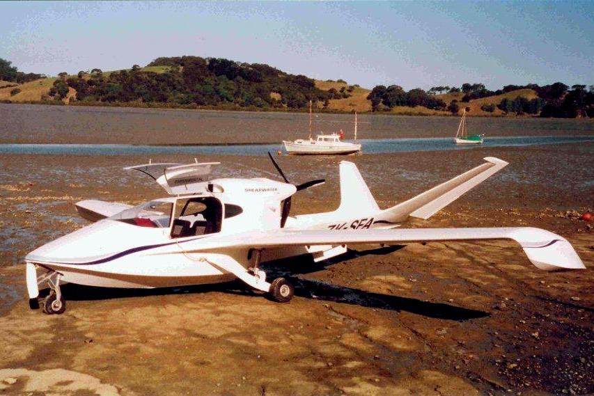

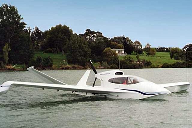

Симпатичная самодельная 4-хместная амфибия "Shearwater Amphibian" из Новой Зеландии.
Раньше не видел, но оказывается уже упоминали ее в связи с V-образным оперением..
Будем считать - просто напомнил 😉

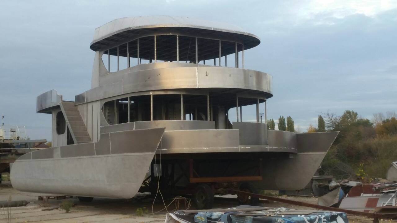

Насчет хаусботов надо сразу делать плавучий аэродром. Вот проектик у нас парень нарисовал
Валентин, он нарисовал, я уж реализовал почти)))
Надо только каты в корме удлинить))
