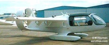

Этот самолет построил университет MSU для исследования эффектов управления пограничным слоем.
Вроде как система контроля себя не оправдала.
Для самолета, оборудованного аллисоновским турбопропом -с которым и забор полетит-  характеристики не ахти...
Правильно, отсос пограничного слоя, эффективен, если его использовать на поддув фюзеляжа.
К тому же винт затенен и диаметр маловат.

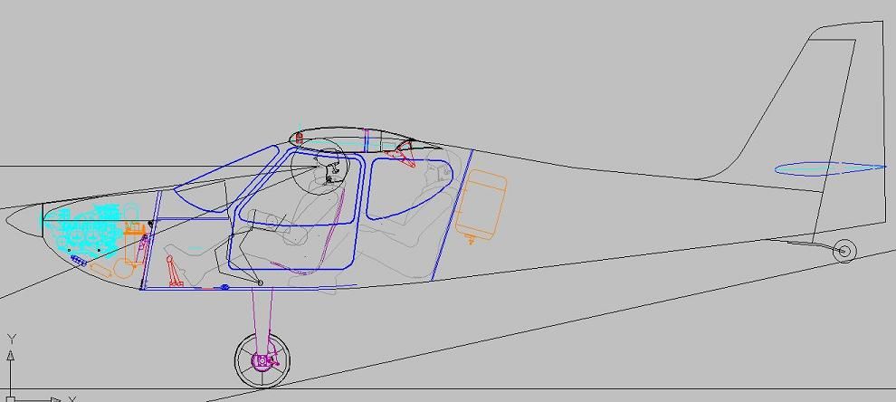

Так же я слышу людей, и если есть запрос от людей, что нужен 4-х местный самолет с большой кабиной и большим багажником, прри этом по цене 2-х местного я такой и делаю сейчас например. и для Пилотов важна не только схема самолета, но и кабина, салон интерьер, удобство ремонта и обслуживания и многие другие вещи, о которых мало кто из конструкоторв задумывается.
Пилоты, конечно высокомерны, но с ними надо дружить, т.к. их слушают больше чем конструкторов при выборе самолета и обычные смертные считают, что пилоты лучше разбираются в авиации.
Сейчас вот пририсовываю к такому самолету поплавки, и будет отличная 4-х местная амфибия (амфибийные поплавки).
как раз для отдыха самое оно, но все палатки в багажнике. (схема 2+2 или большой багажник или двоих щуплых пассажиров)

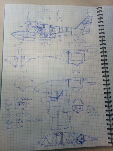

и вернемся к началу ветке, человек хочет сделать в гараже большой самолет. за 3 копейки.
И что ему советовать ?
отсос пограничного слоя ???
наоборот лучше проверенный профиль Р-III и размах побольше, что бы весь этот огород смог поднять и хотя бы полетел.
Вот такой бы делал, если бы была задача сделать в гараже.
материал дерево, пенопласт и немного композита.
моторама сталь сварная.
два авто мотора по 160 л.с. (я понимаю что они будут выдавать только 100..120л.с. и этого достаточно будет).
чисто гидро самолет, лодка.
6 мест вполне достаточно.
крыло прямое классической деревянной конструкции, подкосное.
лобик зашит фанерой или стеклопластиком.
сама лодка фанерная и оклеена снаруже несколькими слоями.
шпангоуты дерево+фанера.
сначало собираете шпангоуты, потов выставляете их в пространстве на ровном полу и зашиваете обшивкой.
стекла все прямые без кривизны.
баки в крыльях сварные антон-денис.
винты деревяневые, диаметром 2м 2-х лопастные.
управление не дублированное (одно место) и ручка, а не штурвал (опять же экономия).
элерон и закрылок одного профиля(экономия на оснастке), классика дерево с тканевой обшивкой.
Ну и для сборки нужен гараж диной 10м и шириной 5м с этого стоит начать, с отоплением. и рядом навес холодный для хранения готовых вещей.
Первый совет по теме  🙂
Только, наверно, все же GAW-2. Преимущества Р-III не реализовать, углы и рейнольдсы не те.
