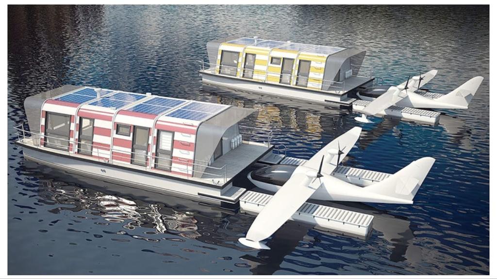

Насчет хаусботов надо сразу делать плавучий аэродром. Вот проектик у нас парень нарисовал
Очень похоже (картинка ниже). А как парня зовут (по фамилии)?
То, что на картинке ниже, общей площадью 40кв.м: кухня, гостиная, спальня, туалет. Стоимость 9млн.рублей.
    111 КБ · Просмотры: 635
Это Саша Щапин рисовал. Он в Самаре пытался одно время строить пластиковые хаусботы, но как-то все заглохло.

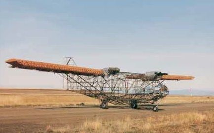

Переношу с другой ветки свои посты, чтобы не засорять её (касательно амфибии Дина Вилсона Global Explorer II).....
Извините, а Вы все навороты Глобал Экплорер видели?
Что-то подобное хотя бы на 20% у нас было кем-то задумано?
Есть и у нас очень талантливые конструкторы, не сомневаюсь. Но я с их творчеством пока как-то не столкнулся ни разу.
А Дин Вилсон не только "нарисовал" в голове своей такой шикарно навороченный аппарат, но и успешно построил аж два экземпляра этого летающего сарая-амфибии с колёсным и лыжным шасси.

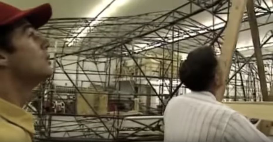

А ниже фото, на котором можно оценить ажурность конструкции Global Explorer II перед его обтяжкой тканью...
    16,9 КБ · Просмотры: 739

почему затух данный проект
(1) Для личного пользования - дорого и проблемно (2 IO-540 стоят изрядно). Французам такая машина обошлась около $1 млн.
(2) После налёта около 100 часов, самолёт был повреждён и не восстанавливался,  Т. е. практически никакой ресурс планера, см. ниже.
(3) Для сертифицированного самолёта - слишком жидкий, не выдержит тестов на прочность. Значит, коммерческая перспектива никакая, а такие заказчики, как кинопутешественники - большая редкость.  Это не в укор Вильсону: он любой ценой получал объём, не заботясь особенно о соответствии требованиям FAR-23. Рутановский Путешественник тоже самолёт без ресурса по планеру, однако то, что надо - сделал.
(4) Судя по просмотренным видеоматериалам, GE эксплуатировался только в идеальные погоды. А что с ним будет на волне, при сильном боковике и прочих погодных тяготах?
Поэтому GE хорош в качестве ориентира, но не в качестве прототипа.

Эхотаг создан по "геодезической" схеме. Такую конструкцию имел, например, британский бомбер ВМВ Веллингтон
Vickers_Wellington_Mark_X%2C_HE239_%27NA-Y%27%2C_of_No._428_Squadron_RCAF_%28April_1943%29.png
Такая конструкция одна из наиболее прочных/жестких и при этом имеющая наименьшую массу. Про сие было сказано и в 1 томе учебника "Конструкции самолётов" 1953 г.
Если у Эксплоера и была недостаточная прочность/жесткость, то это недостаток проектирования/расчётов/ТЗ, а не самой схемы(см. опять же про Веллингтон: https://ru.wikipedia.org/wiki/Vickers_Wellington)
ИМХУ

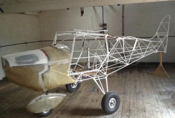

JohnDoe, никакой "геодезии" в самолётах Explorer нет! Они имеют в силовом наборе фермы, сваренные из стальных трубок и стрингерный набор из дюралевого профиля. Конструкция "Эксплореров" родственна известному ультралайту "Китфокс" от Avid Flyer, те же люди делали.
"Геодезия" же - фактически монокок, как несущая обшивка, только образованная решёткой профилей.

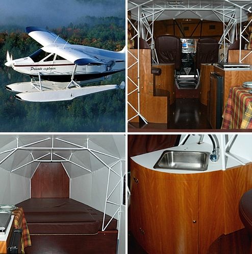

Кстати, у Вилсона есть вариант "летающего кемпера" поменьше - Wilson Private Explorer II, этих тоже несколько экземпляров построено.
Ну, кому как, для меня так вполнесебе "геодезия", стрингеры в оной парадигме не отрицаются. У КитФокса пройти фюз "насковозь" не получится, судя по фоткам, а у Эксплорера вполне. Подобная фишка есть ещё у монококка, но у эхотага обшивка не несущая, так что на мой плебейский взгляд - геодезия. Хоть может и не в 100%-м виде.
ИМХУ
ЗЫ. "Основу стального каркаса фюзеляжа составляли [highlight]8 силовых шпангоутов, соединённых 4 трубчатыми стрингерами.[/highlight] К ним крепились диагонально расположенные многочисленные лёгкие тонкие профили, образуя форму и придавая конструкции легкость и одновременную прочность. Поверх геодезического набора крепились несиловые деревянные стрингеры, на которые натягивалась полотняная обшивка."
Это опять же про Веллингтон.
