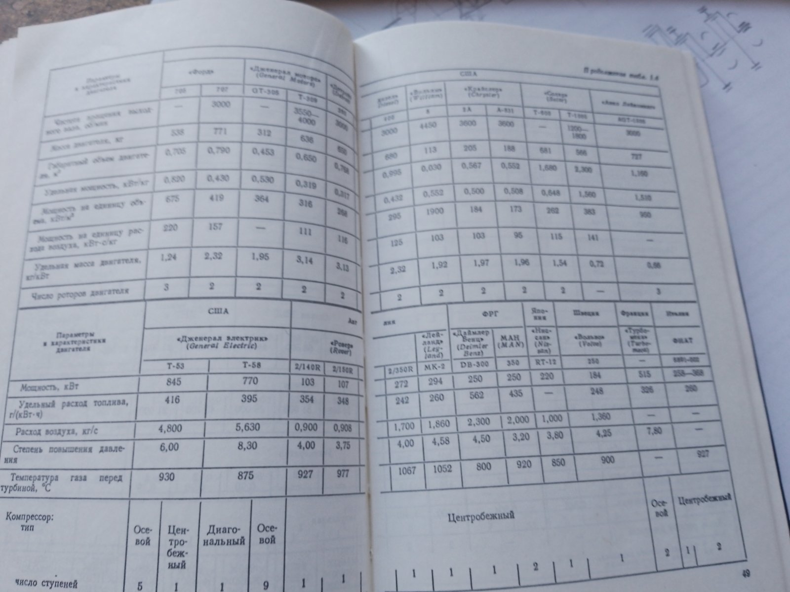

Книга 1987 года. 🙂))) Никаких циклов тогда не было. Вот таблицы западных конкурентов. И расходы там без Ваших "совеременных" циклов такие же как у ВАс сейчас! И даже лучше. Где они эти ГТД, ау!!!!!!
    189,6 КБ · Просмотры: 100
    120,3 КБ · Просмотры: 97
А если дизель с наддувом "гипербар" - то и вовсе целый гтд, со своей КС)
В любом случае производство ГТД с высоким КПД и ресурсом - это совсем иной технологический уровень, не сравнимо с поршневыми.

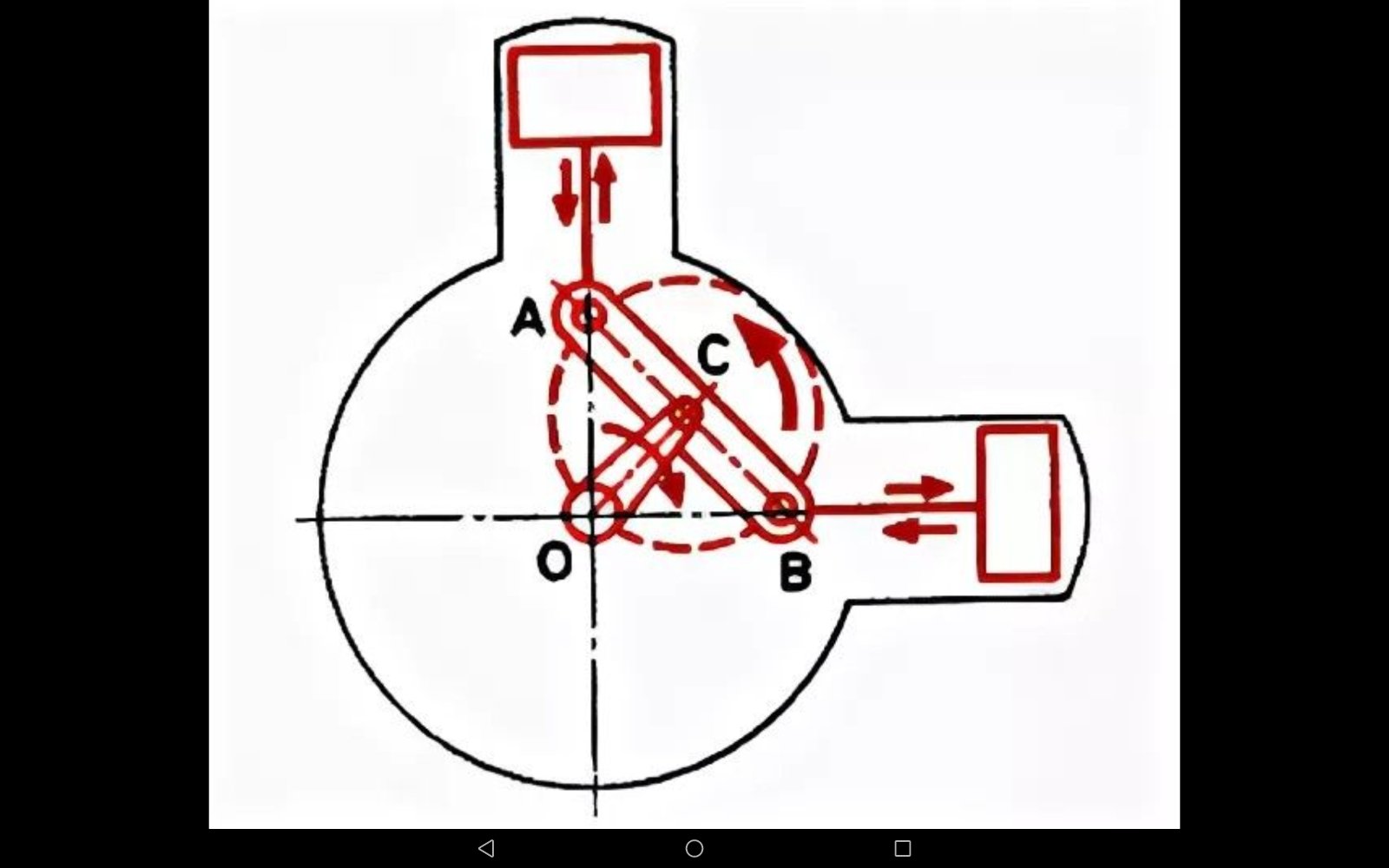

Тут такой вопрос к корифеям БШМ-строения нарисовался - а какое должно быть сечение паразитного ползуна в данной схеме?
Вот мне почему-то кажется, что его можно назначить конструктивно, т. к нагрузки он не несёт (обеспечивая только прохождение мёртвых точек - аналогично зубям на недавнем индийском поделили). А как вы считаете?

Все остальное перечисленное в посте не для России. Паразитный ползун называется балансиром. Что бы он им был, он должен иметь строго определенную массу....

Паразитный ползун (паразитный - потому, что не присоединен к поршню, и по факту - суть есть дополнительная пара трения) движется строго линейно, и ортогонально рабочему ползуну. Что он может балансировать?

Цикл Ленуара имеет кпд в четыре раза ниже, нежели Отто при работе рядом на одной выставке
В ГТД все в порядке с организацией горения. Полнота сгорания топлива 0,98-0,99.
Цикл Ленуара при ПИк=6(как опытной в ЗКС Богданова) даёт КПД 0,27. КПД цикла Ленуара не равен КПД двигателя Ленуара.
А чего не 50х годов? Или, хотите,могу ссылку дать на ГТД фошиздов, тут на форуме выложенна мной.
Не видели раньше выложенные данные по ГТУ Абрамса? Причем реального, а не стендового. Вполне конкурент танковым дизелям одноклассникам
Вы не правильно уловили смысл моих статей. А продувка Цоллера не имеет НИКАКОГО отношения к двигателю Кушуля, что совсем не понимает тов. МИтрофанов, у которого Вы видимо и прочитали эту чушь. Кстати, Кушуль двухтактные двигатели почти не делал. Ими занимался Костин, но его двухтактники были с другим процессом.
Тут Вам надо читать учебники по ДВС....УВы без образования никуда.
У меня несколько в иной области образование, троечник я, двадцать лет уже в области связи прозябаю, и то не по специальности (
тяжкое детство в 90х, чугунные игрушки... Но кое-чему все же в альма-матер научили. В том числе, и читать.
И прочитанное подсказывает, что ПДЧ в данной схеме являются только рабочий ползун с поршнями (нужно уравновесить, аналогично 1ц с КШМ), и паразитный ползун, движушийся ортогонально рабочему, с массой много меньшей (можно пренебречь) .
Эксцентрик и коленвал совместно движутся вращательно, и совместно же могут быть уравновешены.
Соответственно, с одним модулем - силы частично уравновешены, с 2я модулями все силы уравновешены, а их моменты - нет, и с 4я - уравновешены все силы и их моменты.
Если же я ошибаюсь - буду весьма признателен, если развеете мою дремучесть, и направить на путь истинный.
"Осознал свою вину, меру, степень, глубину... "
Путаница в терминологии - Вы называете "балансиром" то, что им не является. Это ПДМ, которая создаёт дисбаланс, который можно уравновесить противовесом на КВ.
в этой схеме БШМ, когда один ползун в ВМТ, второй на середине хода.
То есть балансировка аналогична случаю V-образного с КШМ и развалом 90 градусов - нужен противовес на КВ, равный массе ПДЧ одного ползуна.
В моём случае V с углом 180 - для одномодульного варианта - либо увеличивать массу паразитного ползуна до массы рабочего (чего делать не хотелось бы, хотя это и возможно) , либо балансировать как одноцилиндровый ДВС обычного типа (противовес в половину массы ПДЧ) , и мириться с вибрациями (либо добавить балансирные валы, но нафиг усложнять).
В двухмодульном уже ситуация получше (только моменты сил остаются - а их в авиа-варианте воспримет моторама) , а в 4х модульном - компенсированы и моменты.
Из интересных возможностей предлагаемой схемы (многомодульной V-образной с углом развала 180 ) - если паразитный ползун вывести из зацепления с направляющими - например, выдвинув их вверх/вниз - это позволяет выводить из работы рабочий ползун данного модуля (он зависает в среднем положении) , это может быть полезно для режима малых нагрузок - например, режима экономического хода, при применении в судостроении.
При этом, исключается подвляющая часть потерь на трение в отключенных модулях.
Также, для 2Т варианта, может быть интересна его реверсируемость (но это и так есть во многих судовых 2Т ДВС ). Для авиации - это может быть полезно для многомоторного применения.
