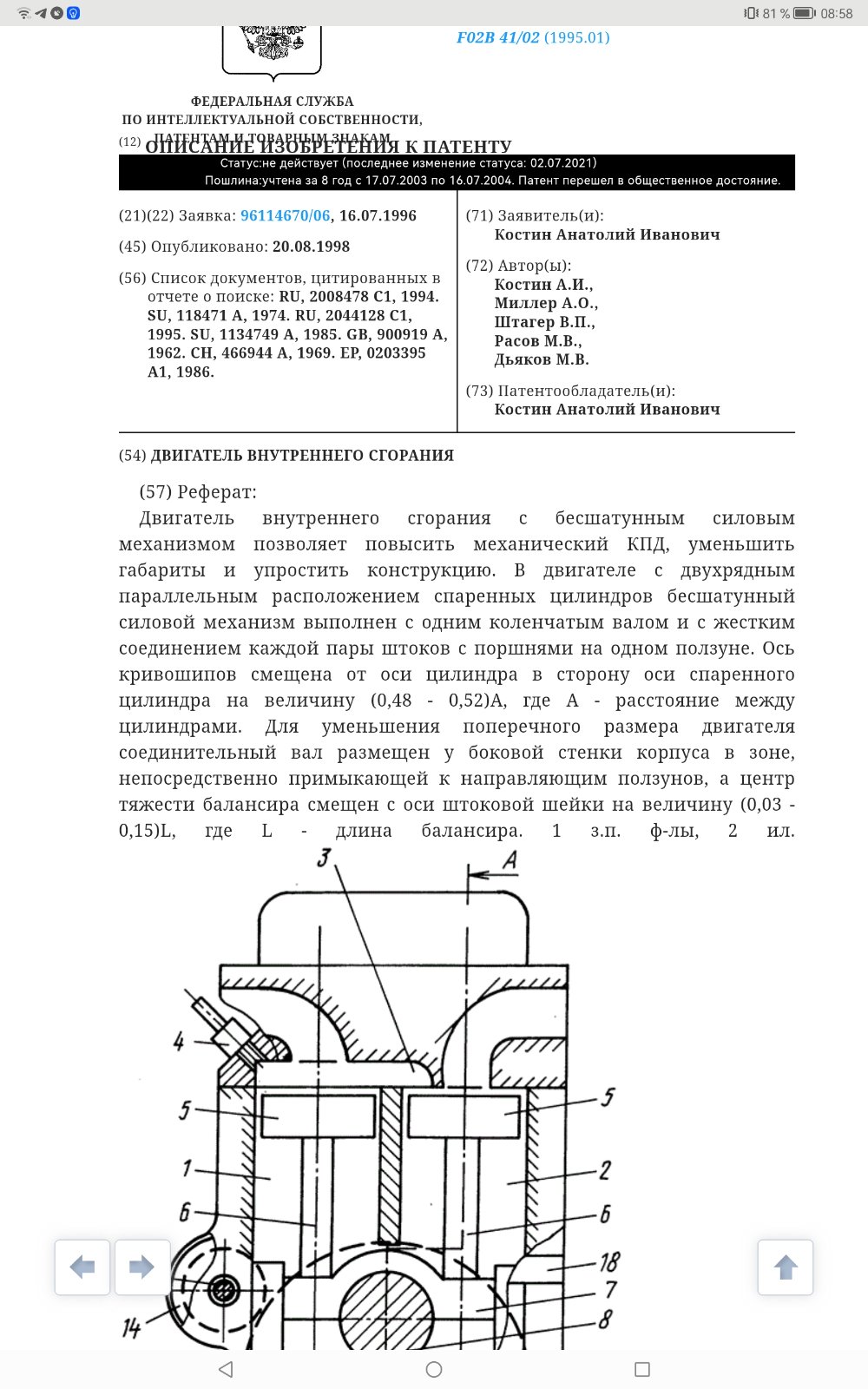

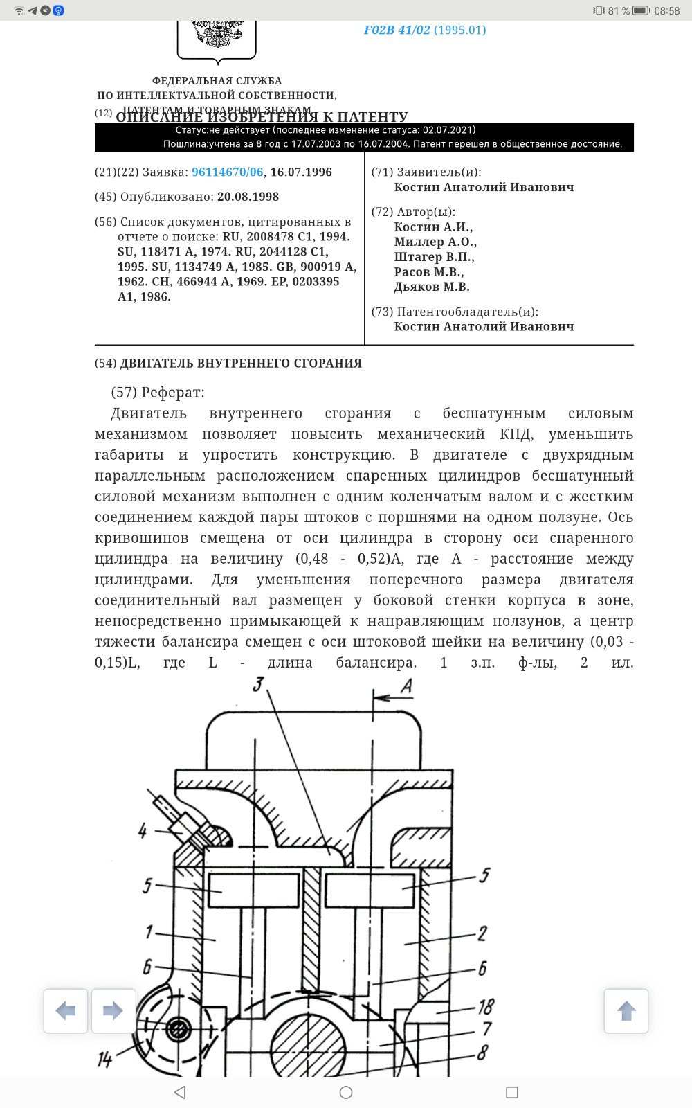

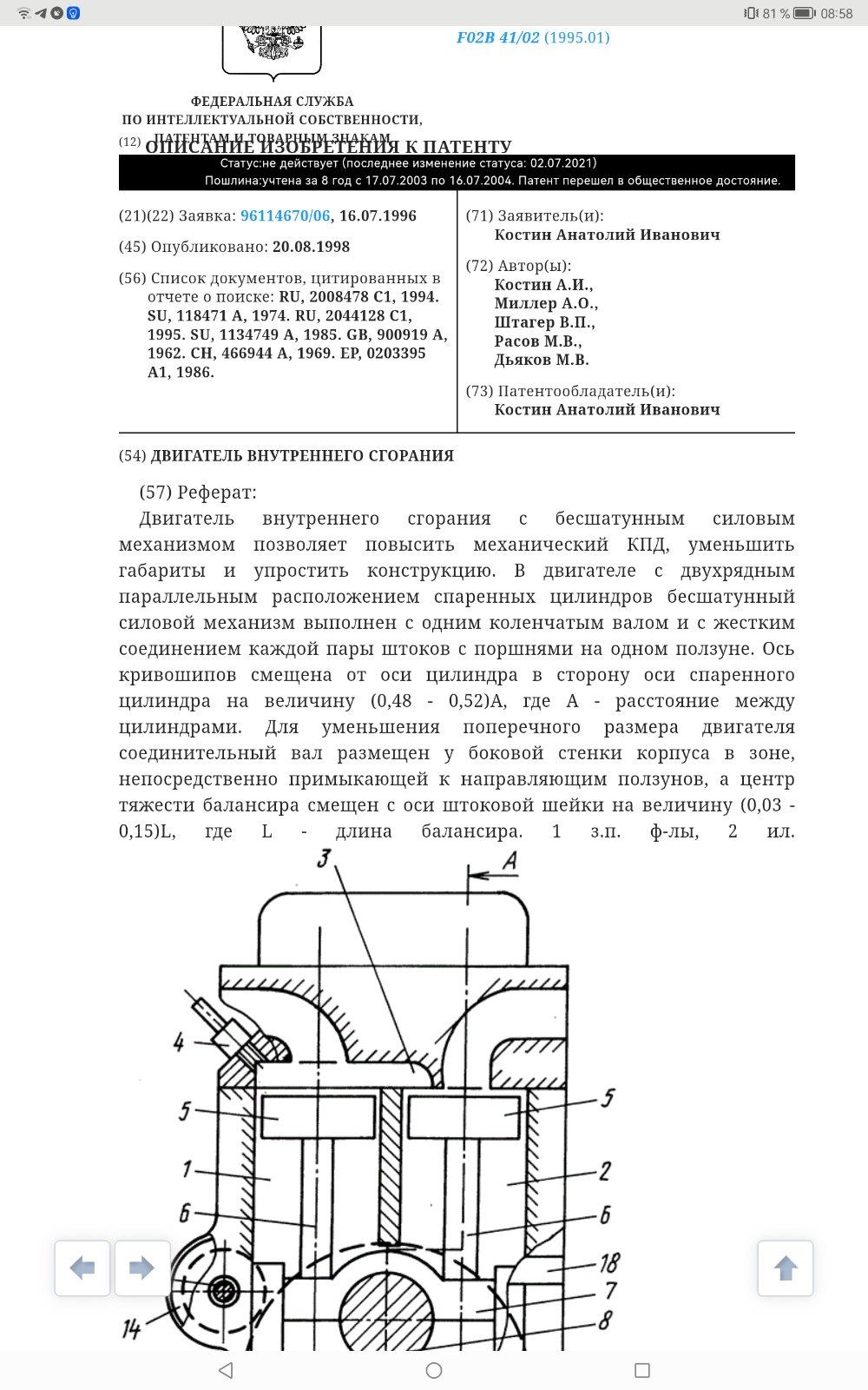

Для двухмодульного (и 4х модульного тоже) 4Т конструкция головок блока может быть полностью аналогична таковой у ДНБ-4 т-щей Костина и Миллера, здесь присутсвующих.
Отрисовка каналов охлаждения в блоке-на данный момент эскизной проработки не целесообразна. И они ничем принципиально не отличаются от существующих ДВС.
Впуск/выпуск для 2Т - предварительно принята прямоточная продувка Цолера, с побуждением от приводного ЦН. Тоже ничего кардинально нового.
господин Костин Анатолий Иванович покинул сей мир более пяти лет назад
но его цикл применён в ДНБ-4 и 2Д200
Это печально. Соболезную.
Да, я видел патент на схему ДНБ4, он указан как один из авторов, и как правообладатель.

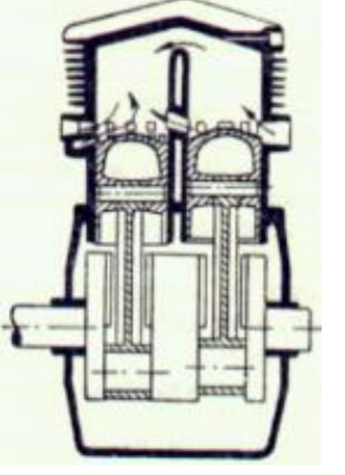

Продувка может быть любая, но Цоллера сейчас уже уступает современным 6ти канальным продувкам. Про Цоллера все давно забыли.
В двигателе Костина или Кушуля продувка Цоллера невозможна, так как там нет канала между цилиндрами ( там общая кс) и если такой канал сделать, то продувка из одного цилиндра во второй хорошей не будет. КАнал для этого маловат.

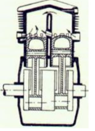

Попалась мне в литературе такая картинка, с доп.каналом в нижней части смежных цилиндров. По идее, может обеспечить улучшение продувки при малом сечении канала между цилиндрами.
Может, но зачем. У Костина в каждом цилиндре модуля свои каналы впуска и выпуска. В этом как раз и смысл. Нет перемешивания и составы смеси обоих цилиндров легко контролируются...

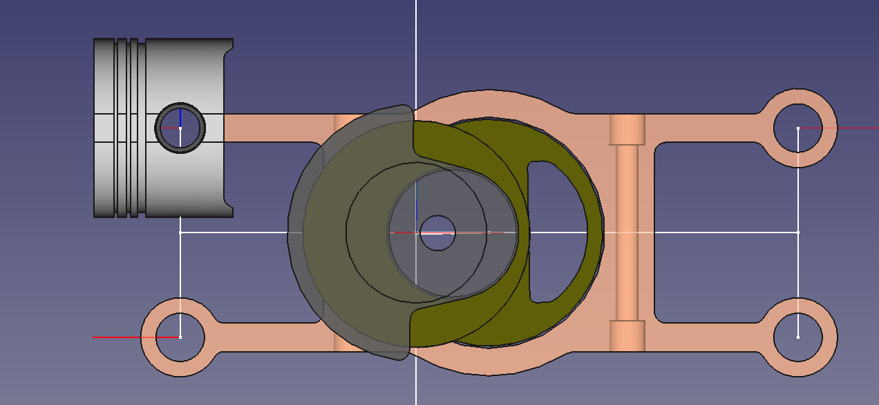

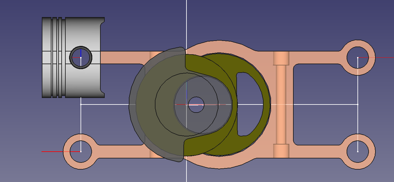

Покрутил ещё эту конструкцию, если ход уменьшить до 66мм, то при том же диаметре эксцентрика можно впихнуть шатунную шейку d58мм вместо 48мм, что с учётом того, что на неё давит усилие с двух цилиндров - кажется вполне разумным.

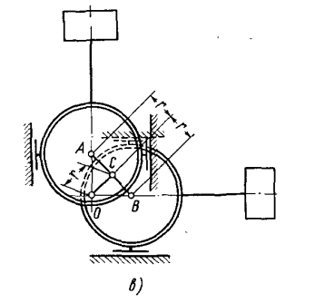

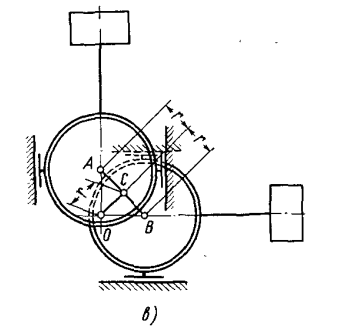

Прав был т-щ Баландин, лучше всего по этой схеме получаются короткоходные моторы:
Однако, остаётся проблемка с несущей способностью подшипника скольжения большого диаметра, но малой ширины - возможно, тут поможет лобовое решение в виде уменьшения утечек масла через зазор с помощью боковых щёк на эксцентрике.Боковой зазор, при этом можно сделать существенно меньше, чем радиальный, т.к. он в процессе работы ДВС практически не меняется.
Либо, как вариант, применение роликового подшипника между ползуном и эксцентриком, но это уже менее интересно.
Может Вы не заметили, но о всех реально существующих вариантах 2-тактных двигателей с управлением газораспределением двумя поршнями в одном цилиндре, либо рядом стоящих цилиндрах, в том числе на попавшейся Вам картинке, поршни движутся асинхронно. То есть, в мёртвые точки приходят не одновременно.
прямоточная продувка привлекает - просто в исполнении, но достаточно эффективно. Всё равно же если два цилиндра рядом - почему бы нет. Опять же, впуск-выпуск удобно на разные стороны разносить.
В Вашем случае оба поршня приходят в мёртвые точки одновременно и канал между цилиндрами принесёт пользы ровно столько, как если бы цилиндры не имели этого канала. То есть нисколько, если вдруг не поняли.
Посмотреть вложение 575053 Посмотреть вложение 575054

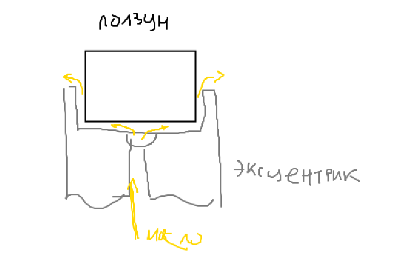

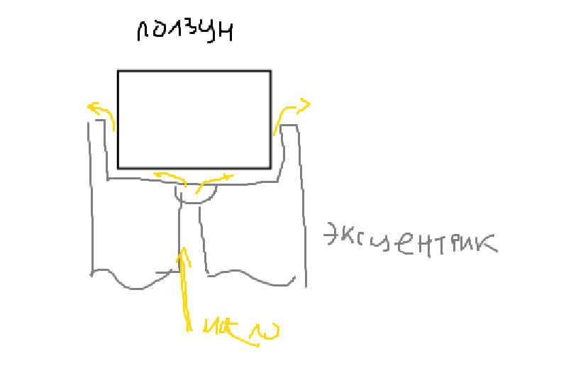

Переверните конструкцию, тогда ползун будет с бортиками, масло будет удерживаться центробежной силой в ванне.
Похожий принцип сам применял в длинных семиметровый валах на подшипниках скольжения. "Шейка" подшипника делается чуть большего диаметра чем вал, а втулки с бортиками. Образуется постоянная масляная ванна.
Отличная идея. 👍👍👍
