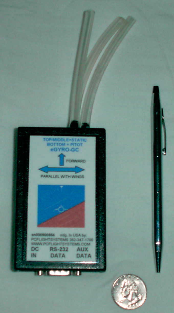

Все не так мрачно. Есть такая волшебная коробочка,
на которую для отображения информации вешаются всякие Compuke и таблетки.  Можно допустить, что возможно резервирование (переход на другой экран), особенно если есть линк Bluetooth.
/me
Я летал летом в Сибири на 2-х ЛА с такими коробочкам с твердотельными гироскопами, подключенными к Стратомастеровскому индикатору. Один проработал 2 дня и тихо сдох. "Горизонт" застыл горизонтально.  Второй проработал примерно неделю, после чего в горизонтальном полете показывал хаотическое вращение ЛА вокруг горизонтальной оси со скоростью около 1 оборота в секунду (видимо, перешел в режим видеоигры ;-). Отключть его было нельзя, так как у стратомастеровского комбинированного прибора туда же выводились и все полетные параметры и параметры двигателя. Чтобы не раздражал, заклеил ту часть экрана, где "авиагоизонт", непрозрачным скотчем.
Не дай бог с таким девайсом попасть в облако.
Д.В.

"Воздушный мост" как раз и торгует Стратомастерами (MGL Avionics) 😉 которые у товарища d_v врали безбожно....

Да нет, сами по себе стратомастеровские приборы более-менее ничего (не такие надежные, конечно, как полноценные авиационные, и плохо читаются цифры).  И ничего им не будет от запуска при включенном приборе, это просто дисклаймер производителя на всякий случай.
А здесь речь идет о так называемых "твердотельных гироскопах" и псевдогоризонте на ее основе. Вот эта коробочка совершенно не надежна. Слишком новая, сырая технология, плюс необходимость впихнуть реально сложное устройство в цену, приемлемую для рынка ультралайтов.
А магнитола - что манитола? Она делается серией в тысячи раз превышающем тираж любой авионики, следовательно во столько же раз лучше в ней отработаны все ньюансы.
А когда покупают стратомастеровский "авиагоризонт", то не тратят лишние деньги, а наоборот, экономят. Настоящий-то раза в 3 подороже будет. Это все равно как ту же автомагнитолу в 3 раза дешевле Вашей купить, и потом удивляться, что у нее половина функций через неделю отвалилась.
