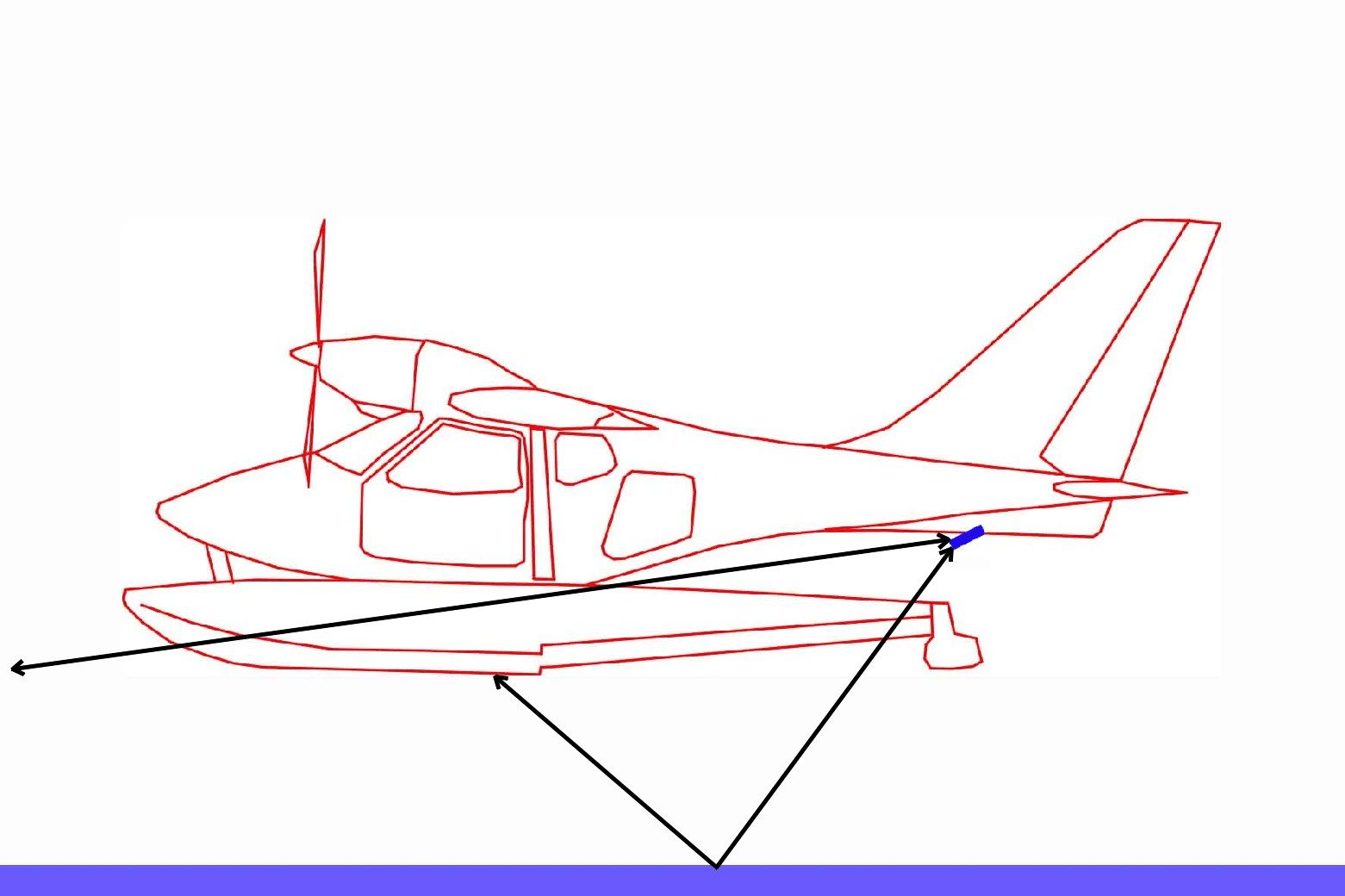

Позвольте мне, пусть и профану в этом вопросе, внести своё рац предложение по вопросу посадки на водное зеркало. Тут уже многое писалось про возможные технические ухищрения для контроля растояния между днищем амфибии и водной поверхностью, в том числе и при помощи наружной камеры. Мне представляется этот вариант вполне жизнеспособным. Главное куда поставить камеру и куда её направить, что бы получить правильное представление о положении самолёта по отношению к зеркалу воды. Приведу, как пример:
http://www.youtube.com/watch?v=WO3ET3-RM_E&eurl=http://saon.ru/forum/viewtopic.php?t=1574&highlight=
На этом ролике есть кадры с двух точек расположения камеры - с ГО и с передней кромки левого крыла. С обоих точек, достаточно хорошо видно отражение ЛА от водной глади при приближении к поверхности, и в обоих случаях, как мне кажется, достаточно легко контролировать точку выравнивания. Буджет данного оборудования для ЛА в настоящее время весьма скромен. А вот насколько это удобно для пилота, имеется ввиду контролировать ещё дополнительный монитор - это вопрос к эксплуатантам.
В моём случае собираюсь установить камеру именно так и монитор поставить выше приборной панели прямо перед собой.
1 Отражение появиться с высоты около 5м
2  В монитор будет видено также и   всё спереди

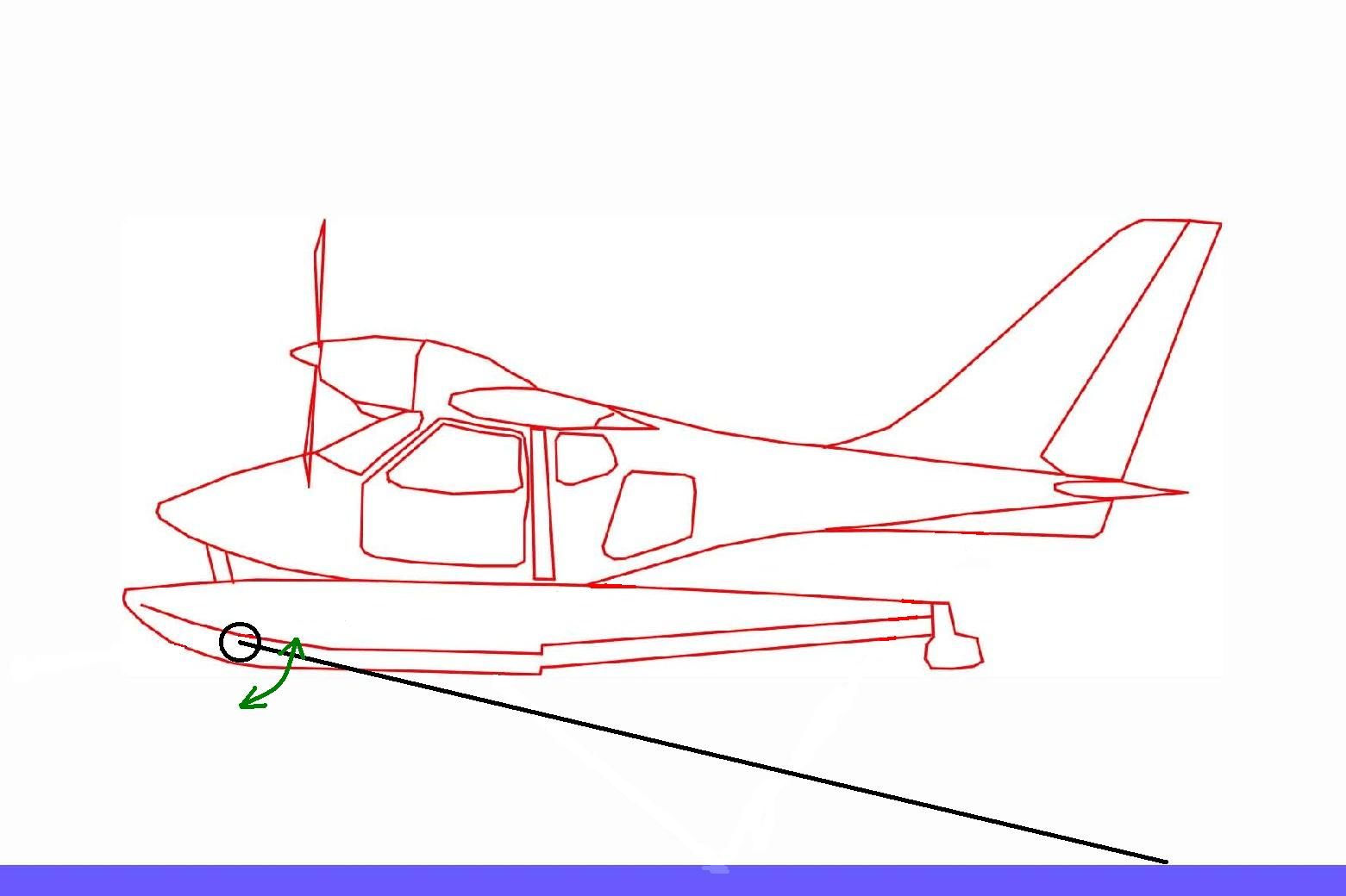

Пояснение к рисунку о моей идее:
Между поплавками к переднему колесу или вместо него к оси переднего колеса крепим трубу (алюминий, пластик ...) длиной 5 - 10 м. которая в полете тросиком подтягивается в горизонтальное положение (подтягивается ДО взлета).
Перед посадкой на зеркало тросик отпускаем и труба опускается в вертикальное положение.
Чтобы ее не отклоняло ветром и чтобы она не прыгала по воде ее надо подпереть "газовой пружиной" (амортизатором от крышки багажника жигулей).
При приближении к воде даже в тумане пилот получит достоверную информацию.
По мере снижения труба будет отклоняться в горизонтальное положение и сообщать пилоту точную информацию вплоть до самого касания.

Идея  с  камерой  и  отражением  -  кажется  интересной....
У  подвесной  палки  она  выигрывает  несколько  метров....
Палка  сработает  метрах  на  3 - 4х....   А  отражение  может  появиться  на  5 - 7 и  метрах....  Хотя  насколько  это  всё  приемлемо  -  могут  показать  только  сравнительные  испытания....  До  того  -  все  эти  идеи  -  граничат  с  прожектами....

Зато ночью или в плотном тумане палка выигрывает у видеокамеры все до последнего дюйма 😉
