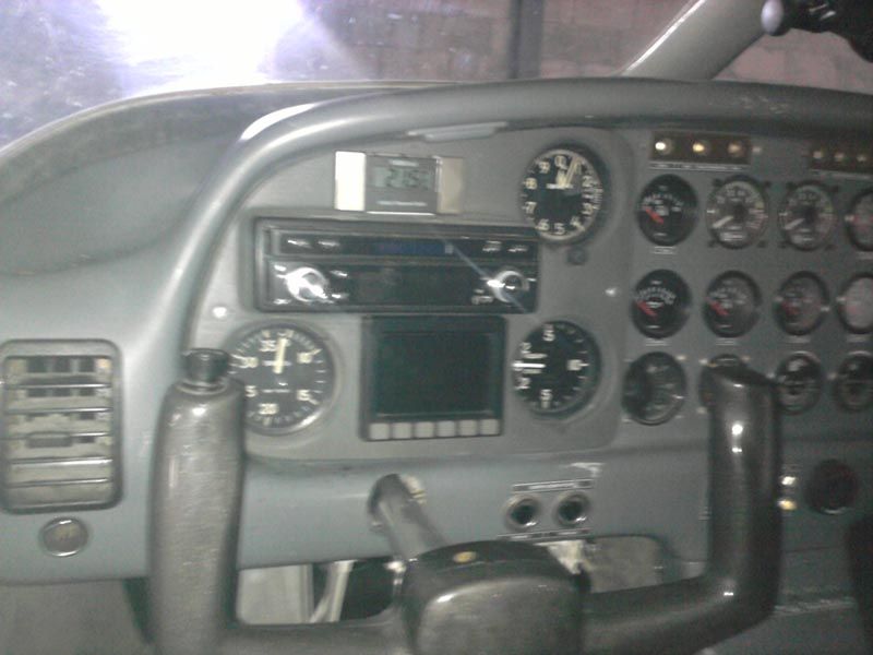

Увы, не специалист по гидроавиации. Но как киповец спрошу: зачем изобретать велосипед и применять технологии времён бомбардировки плотин Рура
Я не как киповец, а как гидролётчик скажу: я привык контролировать высоту визуально, через боковое и лобовое стекло. К  другим приборам нужно привыкать.
Ранее я писал об установке видеокамеры на киле (контроль высоты по отражению монитор выездной на приб панели) После испытаний снял камеру и пользуюсь воздушными шариками.

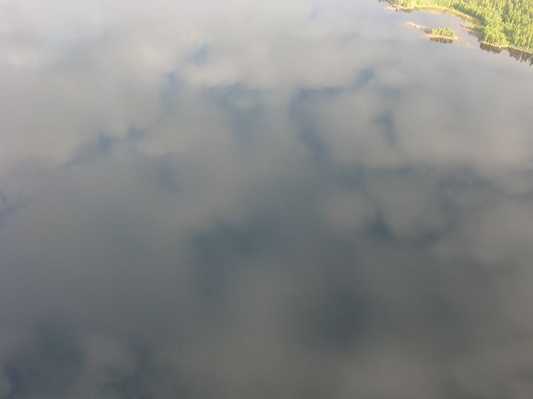

Вот наглядный пример зеркальной поверхности. Мне на дельте немного проще, могу садится близко к берегу и ориентироваться по нему. Днем еще ничего, а вот неделю назад попал в засаду. вечером на закате покатал дочку с друзьями, все на отлично 8 посадок. Захожу на крайнюю посадку а солнце село за горой и в месте касания тень от леса, на воде видны верхушки деревьев как в зеркале. В результате передержал и где то с 1,5 метров правым реданом получил клевок и плюх. На до было заходить дальше от берега и полого снижаться.
