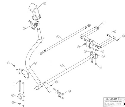

На очереди трос руля управления (жду заказ со спруса), и система управления ротором (кое-что уже готово).
Управление по чертежам Хорнета с небольшими изменениями.

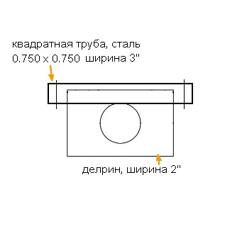

Други, помогите.
Немогу собрать раму (отбить дупля) с опорами для управления.
В оригинале опоры сделаны из делрина и крепятся болтами, которые идут прямо сквозь балку:
Балку сверлить как-то очкую, посему думаю, как можно закрепить эти опоры другим макаром. Но зациклился на одном способе, и все, ступор:
У трубы удаляется одна сторона длиной 2" по ширине балки, куда вставляется опора.
В наличии есть и квадратная труба, и делрин.
Плюсом в таком виде крепления видится укрепление сверху всей делриновой опоры и не нужно сверлить балку под болты.
Общий вид всей системы (Анатолий32, спасибо за наводку  😉  долго думал как усилить поперечину, АБМ подсказал):
Может, какие альтернативные идеи у кого будут?
Это что такое дерлин..???
Разновидность капрона?или армированный пластик?
Делай как на домике  двумя болтами вплотную к трубе по бокам ....но ни в коем случае не сверли..
Во-во, я тоже самое подумал, когда увидел чертеж.. 🙂
Полиформальдегид, типа второпласта материал, скользкий, прочный, стругается ножом, фрезеруется прекрасно.
http://www.polymery.ru/letter.php?n_id=1498&cat_id=2
На домике деталь алюминиевая, заготовку из 6061-Т6 тут не достану. Из чего попало делать не хочу... Да и фрезеровщика попробуй найди.
Не если скользкий его не закрепишь ,у него хороший коэфф трения  луччи иски вариант с люминям...на крашеной трубе елозить будет ток в путь..как не тяни.. 😉
А я под эту скользкую опору уголок люминевый подложу..
ну  если полкой вертикальной наружу то мож проканает...неужто с люминем беда?или просто некому отдать сделать?
Попробуй ток вместе с верхней квадратной  и нижним прижимом (чем притягивать снизу будешь)сверлить все надо . 😉
С люминием не беда, люминя валом, спрашиваю - что за материал?
- Классный, крепкий, бери!
А отдать кому делать действительно проблематично.
как вариант, крепить хомутом как на "домике", а от "ползучести" крепить резьбовым штифтом в верхней полке трубы рамы. Просто на этот штифт сверху на глухое отверстие надеть подшипник тот что из "мыла сделан". Основной крепеж болты сбоку, а штифт резьбовой на фиксаторе М4-5, не испортит прочности, а для фиксации его вполне.

Тоже вариант. Годится 🙂
