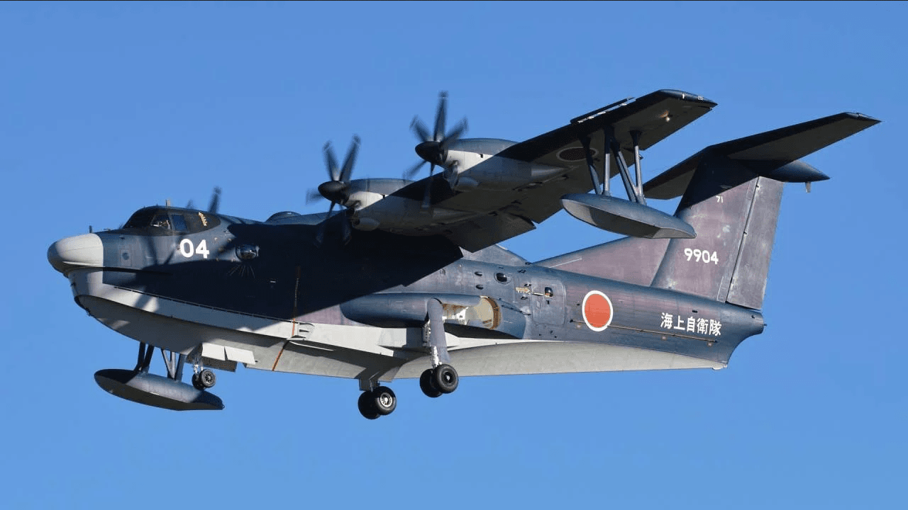

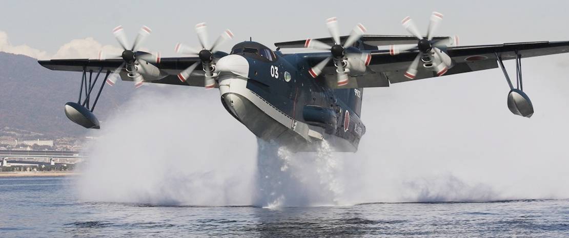

Вот, можно взглянуть на ShinMaywa US-2, самый мореходный гидросамолёт (волна 5 баллов, 3 метра). Килеватость (особенно сзади) плюс закрылки плюс обдув винтами плюс сдув пограничного слоя. Один поперечный редан, но есть продольные реданы. С планёрным крылом сдув погранслоя - лишнее, а с подводным крылом, возможно, реданы не нужны.

...ShinMaywa US-2, самый мореходный гидросамолёт (волна 5 баллов, 3 метра). Килеватость (особенно сзади) плюс закрылки плюс обдув винтами плюс сдув пограничного слоя...
Его мореходность кроется в малой взлётно/посадочной скорости, как раз из-за развитой механизации крыла и обдува винтами.
Если рассматривать только обводы корпуса, то Бе-200 будет получше.
