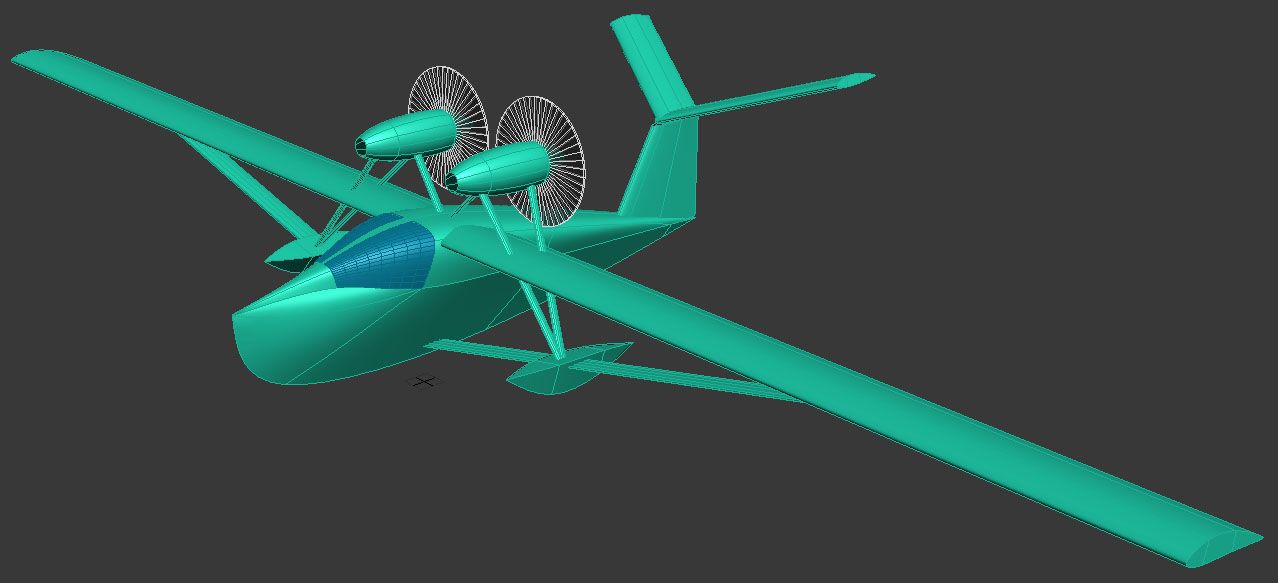

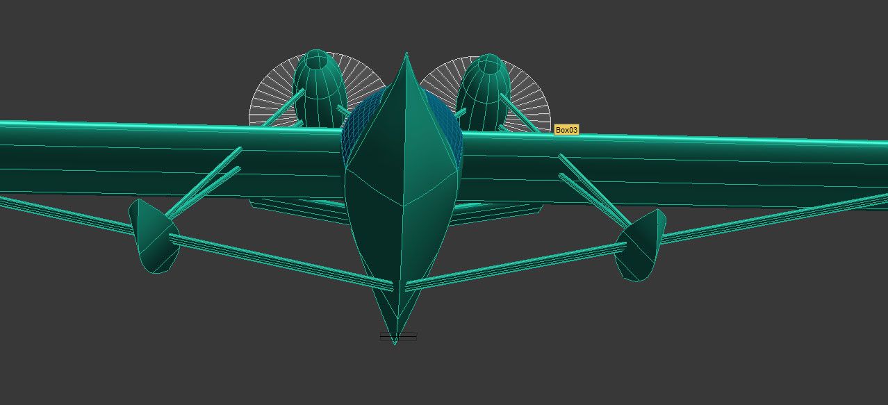

Когда-то рассматривал вариант мотопланера-амфибии. Задумка была - чтобы на малой скорости крыло "выдёргивало" корпус из воды без глиссирования. Это позволило бы применить сильно килеватые обводы и узкий корпус для улучшения мореходности и обзора вперёд-вниз с "балкона".
Предполагалось, что нижняя часть подкоса работает как подводное крыло. Теперь понятно, что с подводными крыльями можно и без планерного размаха.
В море-окияне топляков практически не бывает. А для реки годится и плоскодонка. Которой тоже, впрочем, от бревна мало не покажется.
Были эксперименты гидросамолётов на подводных крыльях. Знатно с ними намучались. Побаловались и забросили.
Площадь подводного крыла тоже зависит от скорости. Если скорости маленькие, то площадь нужна побольше.
Судя по Вашей картинке, корпус из воды никак не "выдернется".
Более интересное решение - менять угол атаки всего несущего крыла - вот тогда происходит "выдёргивание" самолёта без изменения тангажа. Правда уже на глиссировании.
Такие летаюшие лодки были.

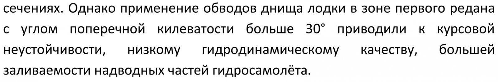

...применить сильно килеватые обводы...
