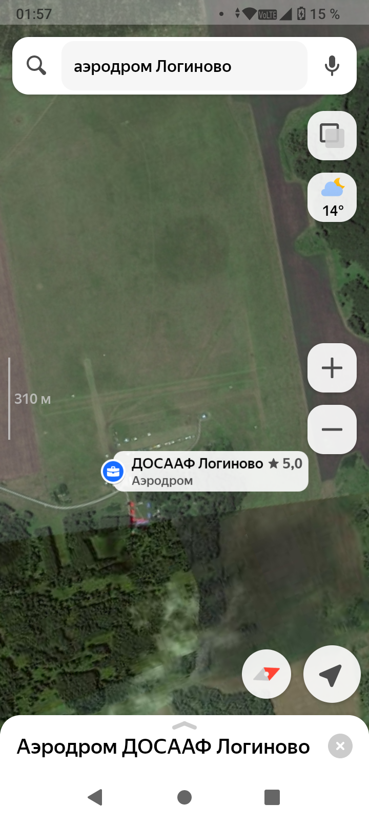

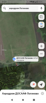

Посмотрел спутник Аэродрома Логиново, и где то меня обманули, нету там асфальтированной ВПП, но даже лучше, на травку садить легче)

Если там полоса идеально ровная, за ней ухаживают (укатывают, выравнивают ежегодно после зимы) и своевременно косят "под полубокс" и такое годами - то да...

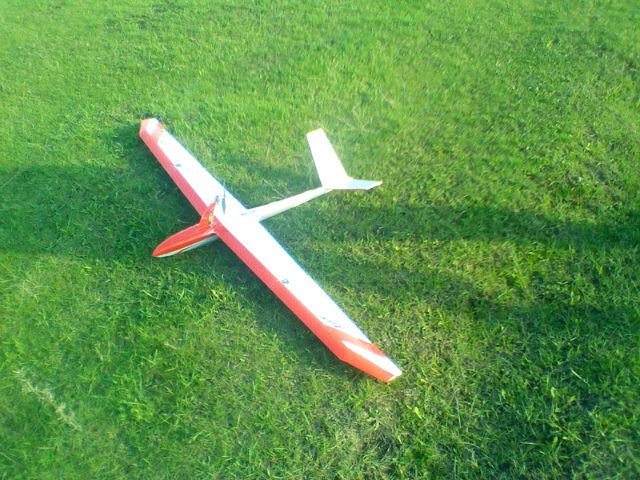

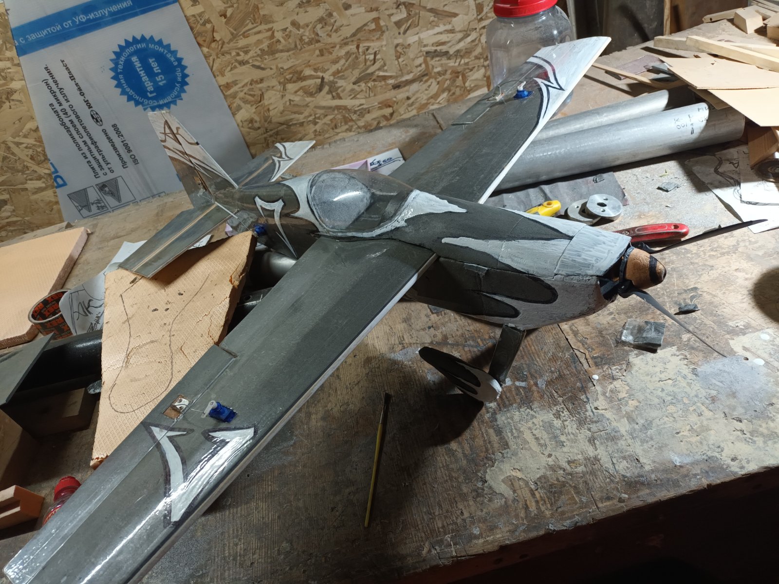

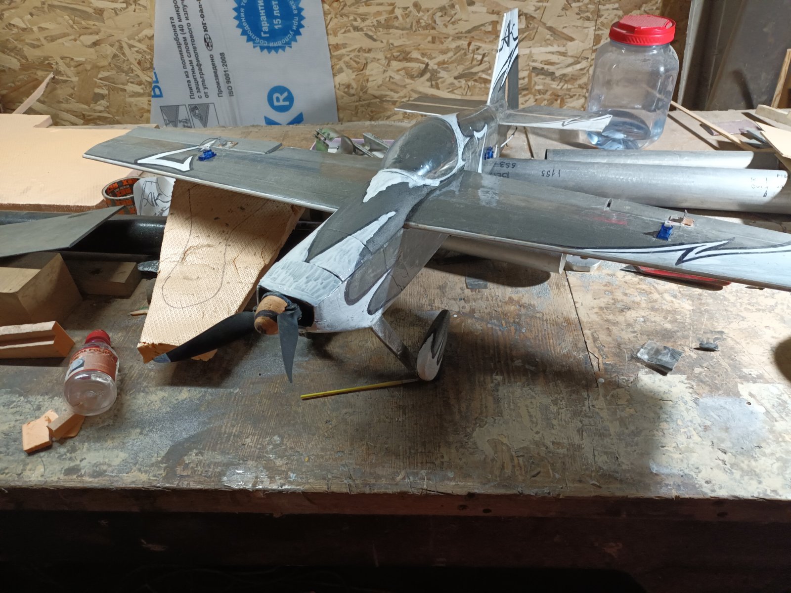

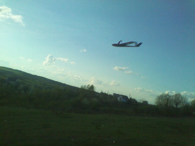

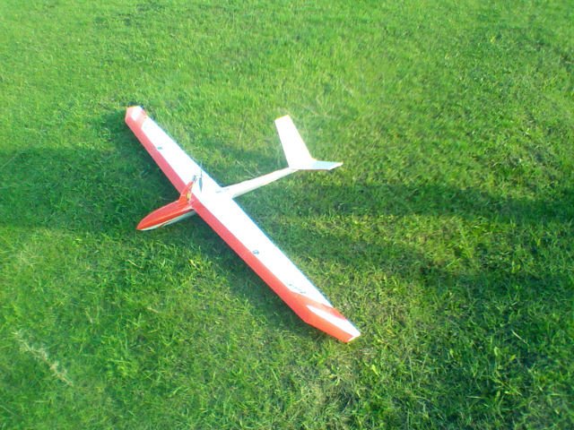

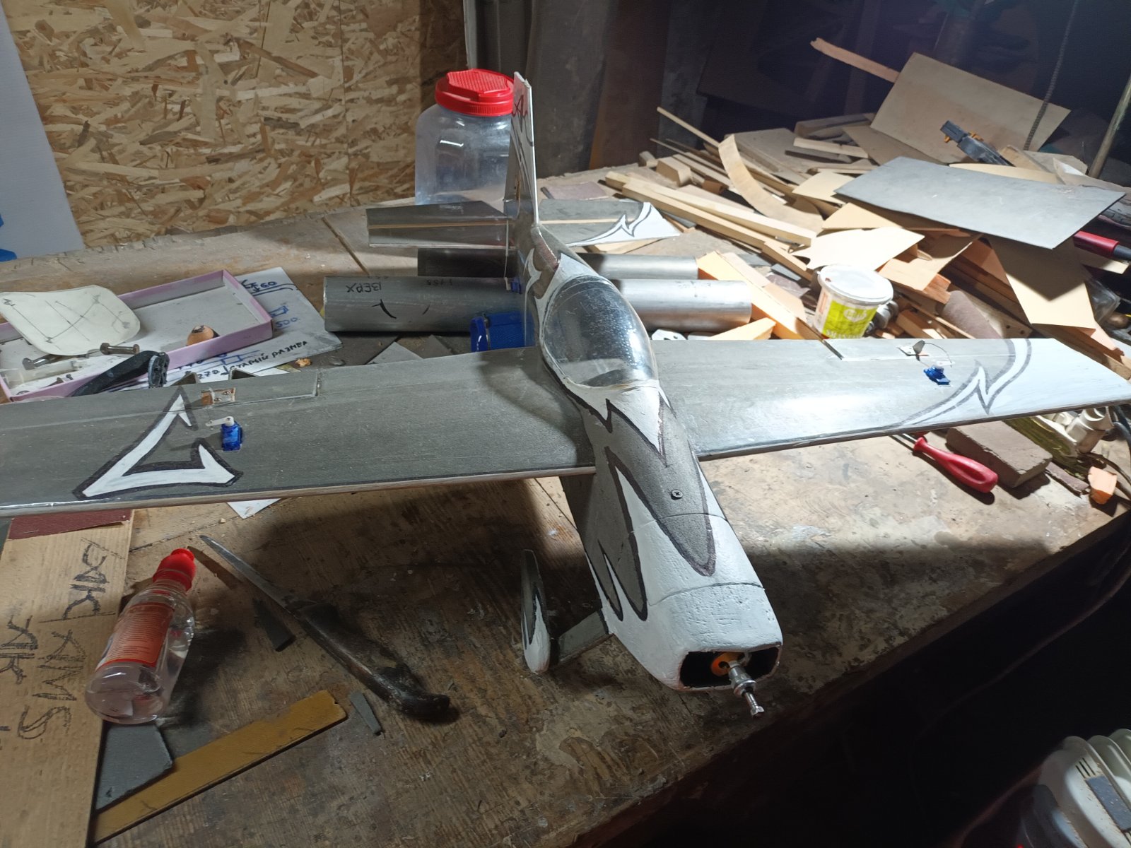

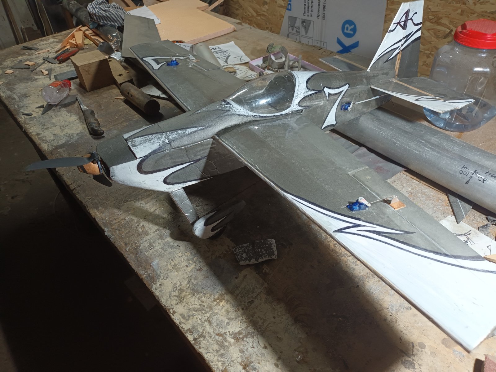

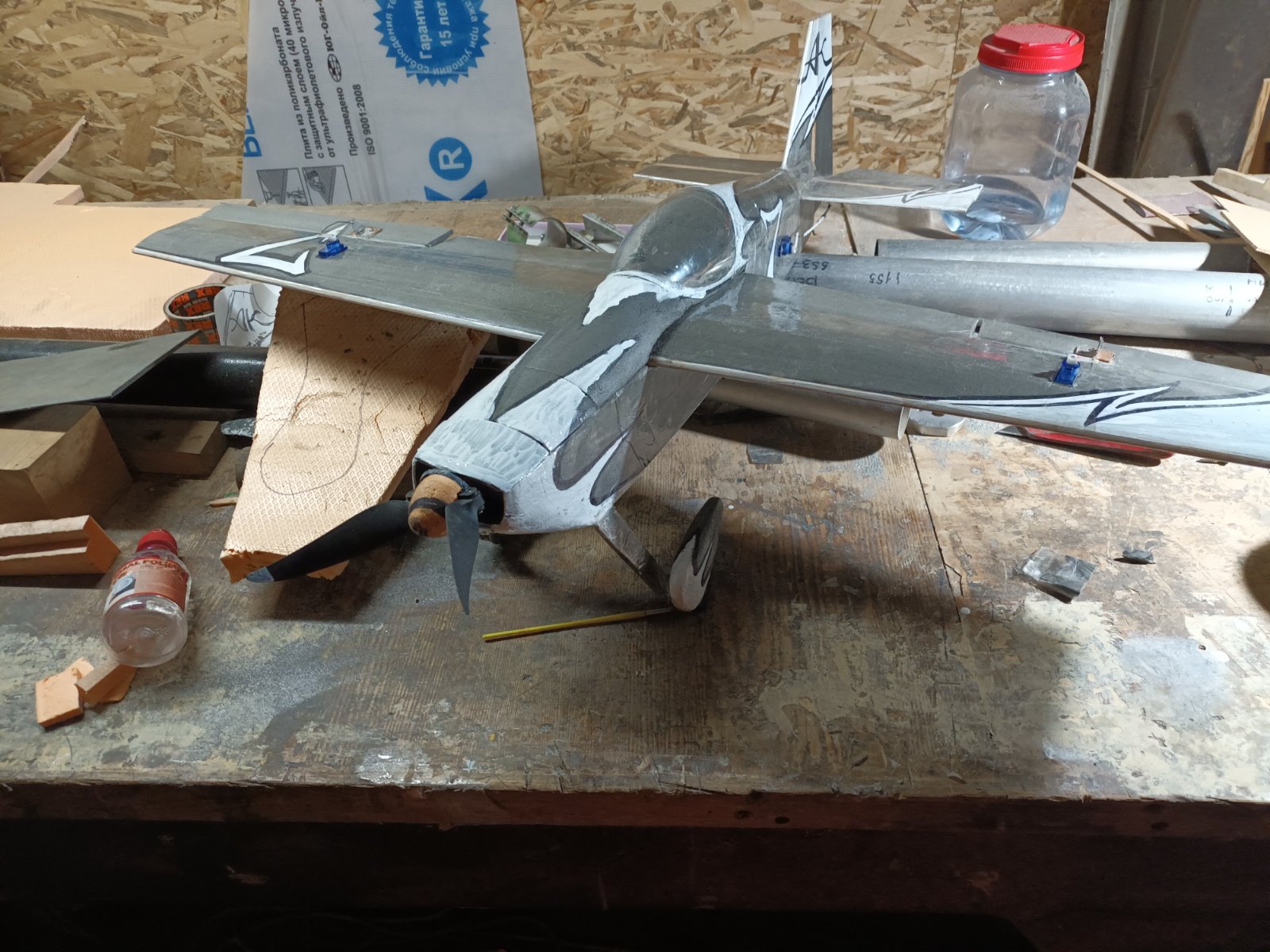

Вот Акула,у неё 1,8 размах,вес под 1кг,подложка-крыло и оперение.фюз из Пеноплекса 20мм,склеен треугольнаком,вершиной вниз,вклеена реючка 2×5 -лыжа. Моторчик маленький,не помню,винт вроде 6 инчей~150...160мм. Установлен сверху понятно зачем. Отлетали часов 100наверно,винт меняли один раз,когда батарея здохла и аппарат уронился в деревья... Если трава мелкая влетает с пуза легко,посадка всегда безопасная и простая. Летает грациозно ,парит и пилотажит.в первый же день отлетали 5 часов .3 не свежих акума. Летала с телефоном на борту)). И да, часто ловили рукой ,посадка на ладонь))),но по самолётному прикольнее)

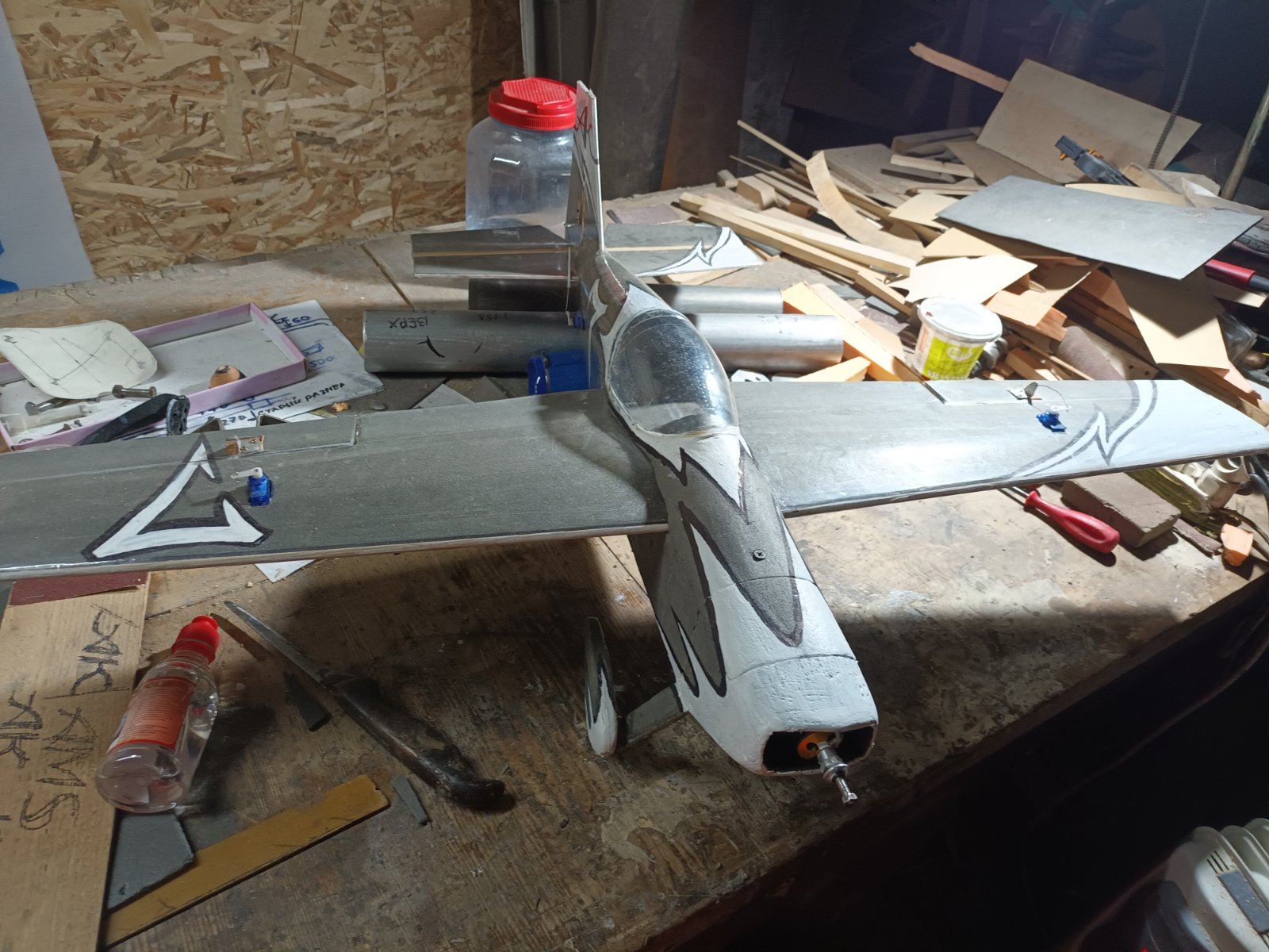

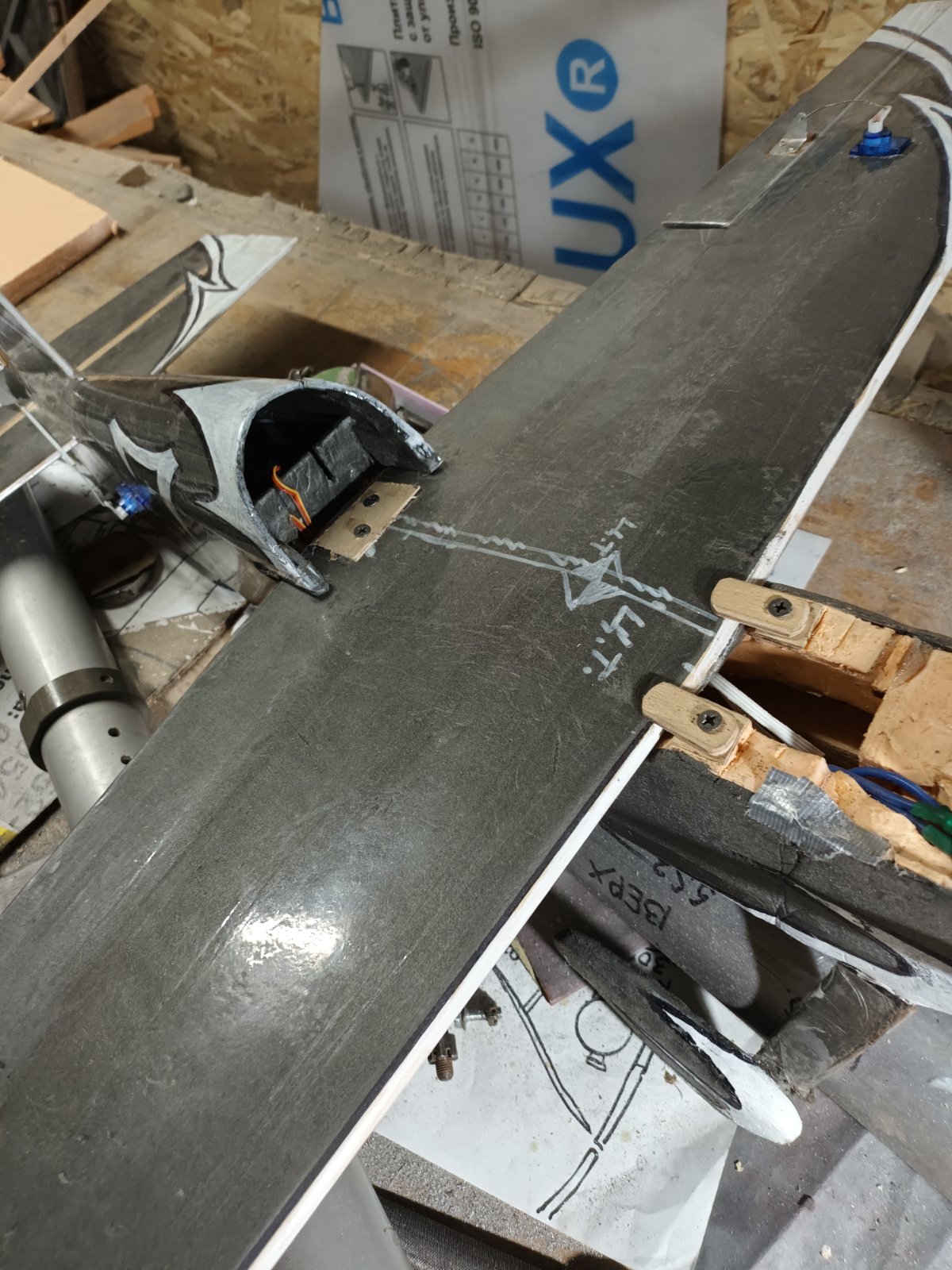

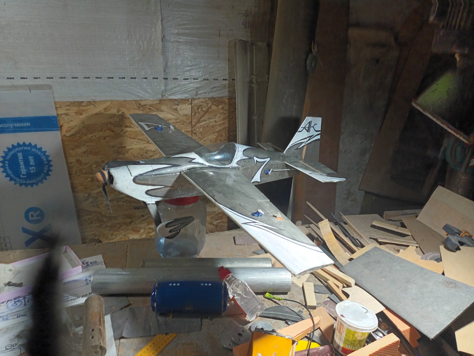

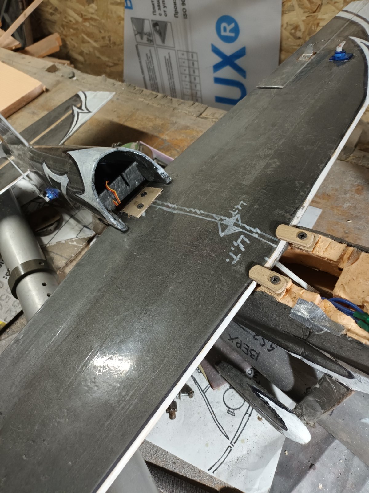

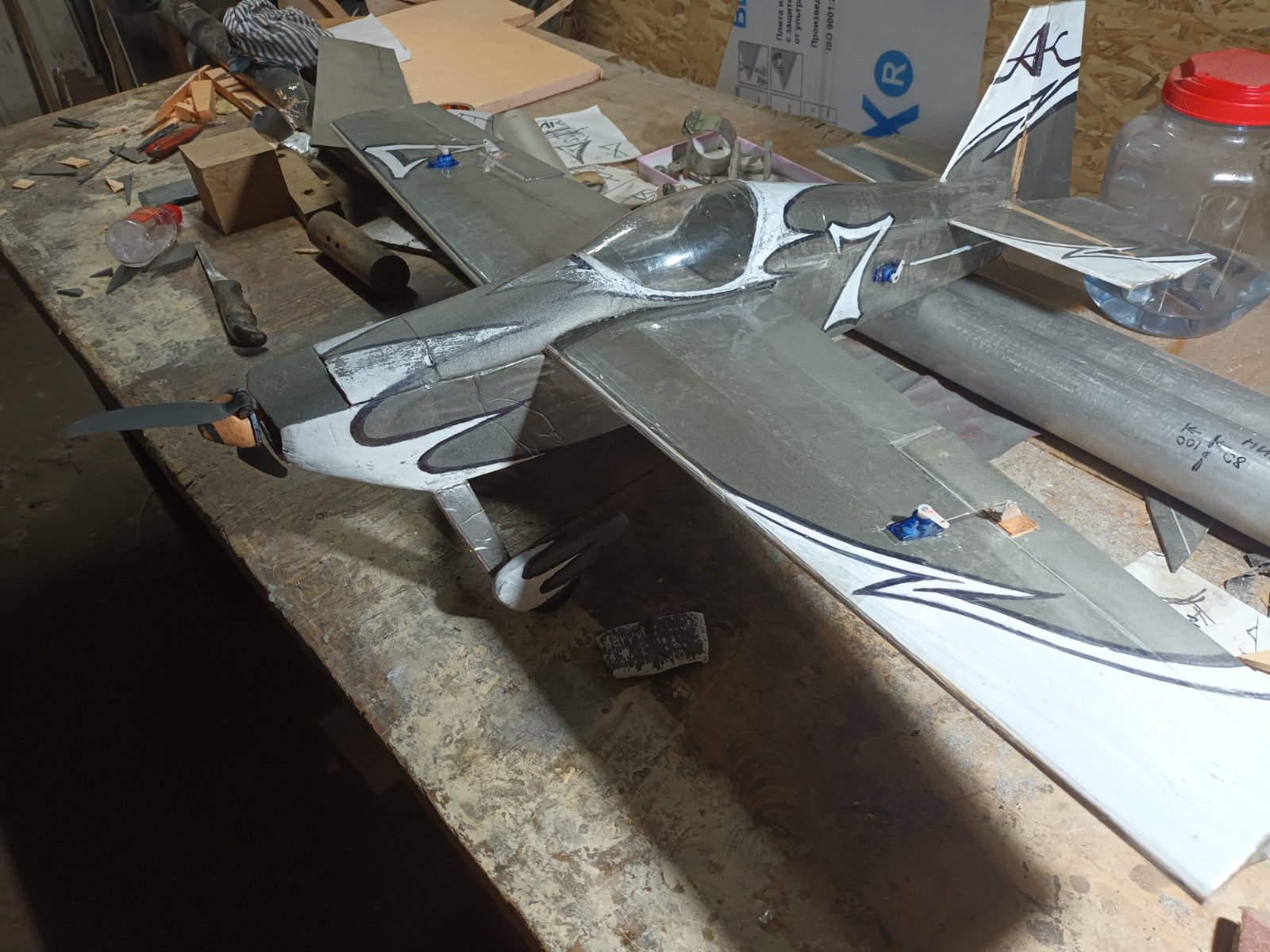

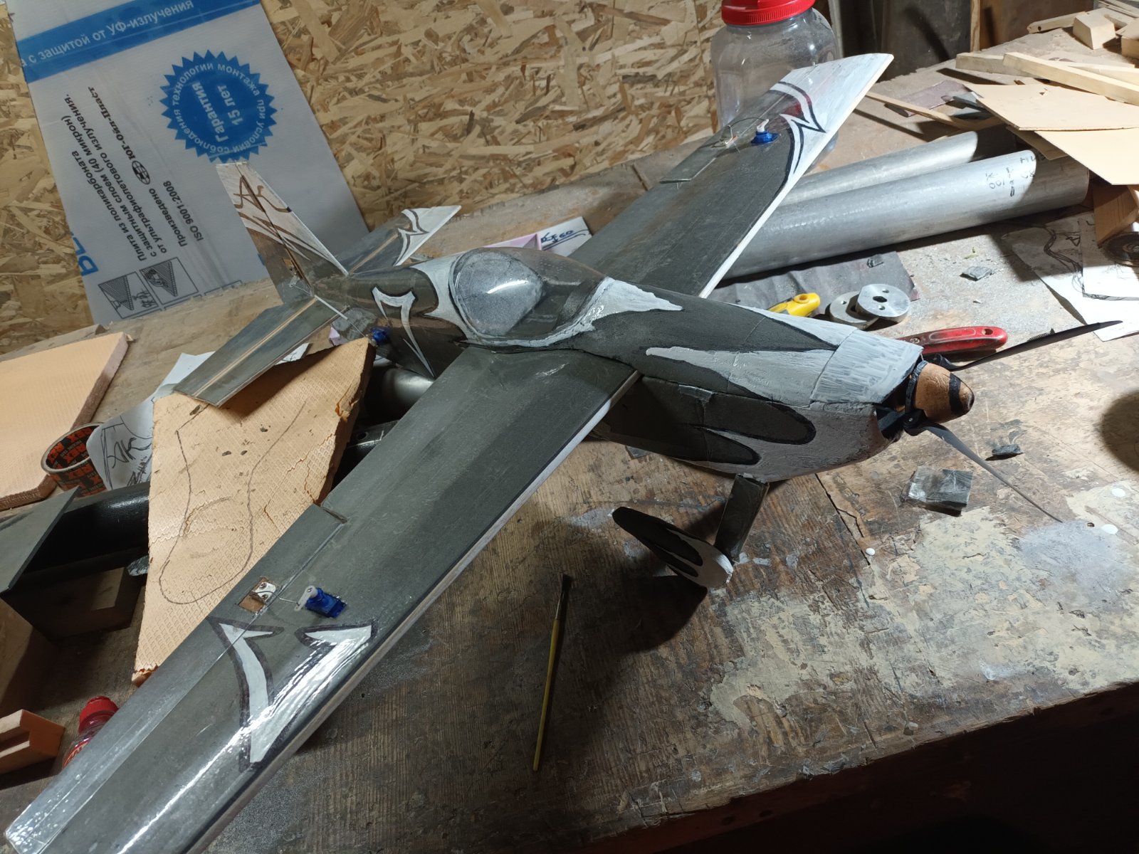

а вот с шассями,тоже подложка,но намного позже. Моторчик помощнее ,винт складной 10 инчей. На траву почти вертикально плюхом садится или на руку )).винт пока не сломали,а шасси погнули и повредили фюз)..размах 1,1м,вес до 1кг с батареей. После ремонта))

Вот Акула,у неё 1,8 размах,вес под 1кг,подложка-крыло и оперение.фюз из Пеноплекса 20мм,склеен треугольнаком,вершиной вниз,вклеена реючка 2×5 -лыжа. Моторчик маленький,не помню,винт вроде 6 инчей~150...160мм. Установлен сверху понятно зачем. Отлетали часов 100наверно,винт меняли один раз,когда батарея здохла и аппарат уронился в деревья... Если трава мелкая влетает с пуза легко,посадка всегда безопасная и простая. Летает грациозно ,парит и пилотажит.в первый же день отлетали 5 часов .3 не свежих акума. Летала с телефоном на борту)). И да, часто ловили рукой ,посадка на ладонь))),но по самолётному прикольнее)Посмотреть вложение 602773Посмотреть вложение 602774Посмотреть вложение 602775Посмотреть вложение 602776Посмотреть вложение 602777 а вот с шассями,тоже подложка,но намного позже. Моторчик помощнее ,винт складной 10 инчей. На траву почти вертикально плюхом садится или на руку )).винт пока не сломали,а шасси погнули и повредили фюз)..размах 1,1м,вес до 1кг с батареей. После ремонта))Посмотреть вложение 602778Посмотреть вложение 602779Посмотреть вложение 602780Посмотреть вложение 602781Посмотреть вложение 602782Посмотреть вложение 602783...ну корочи)) . Ты всё знаешь сам))

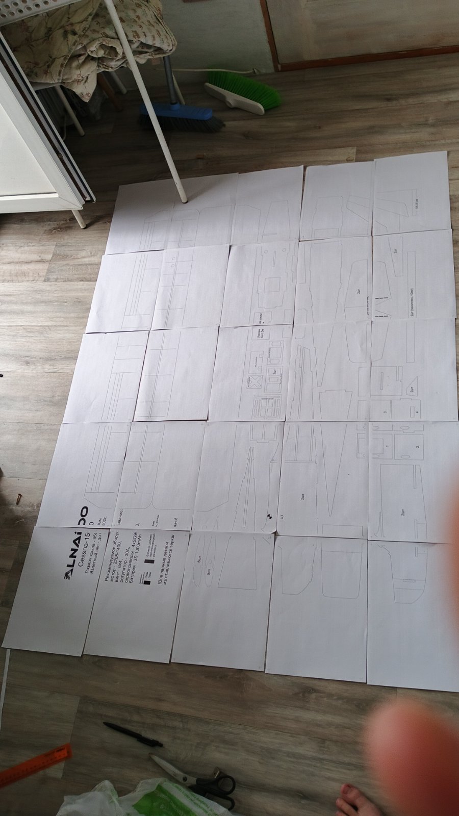

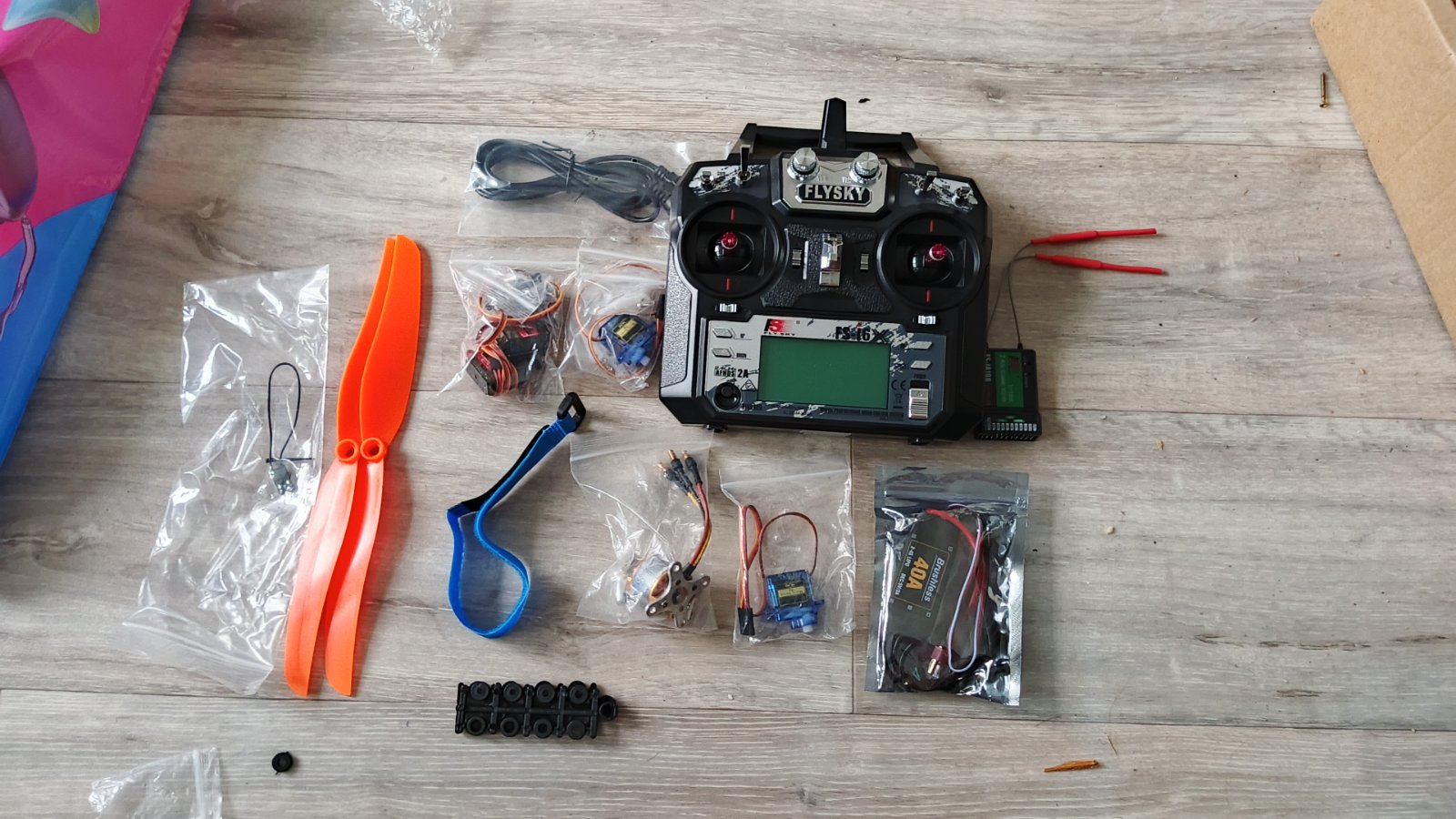

Добрый день, сегодня сходил на пвз, все забрал, чуть позже придут петли для элеронов, и рулей направления, а сегодня схожу за подложкой 3мм, и начну делать каркас
Распечатал, начал собирать этот пазл, думал меньше будет, а в итоге на всю комнату разложился

Я уже половину склеил, останется вырезать шаблоны и начну вырезать из подложки, а там уже придут петли и АКБ, и буду настраивать

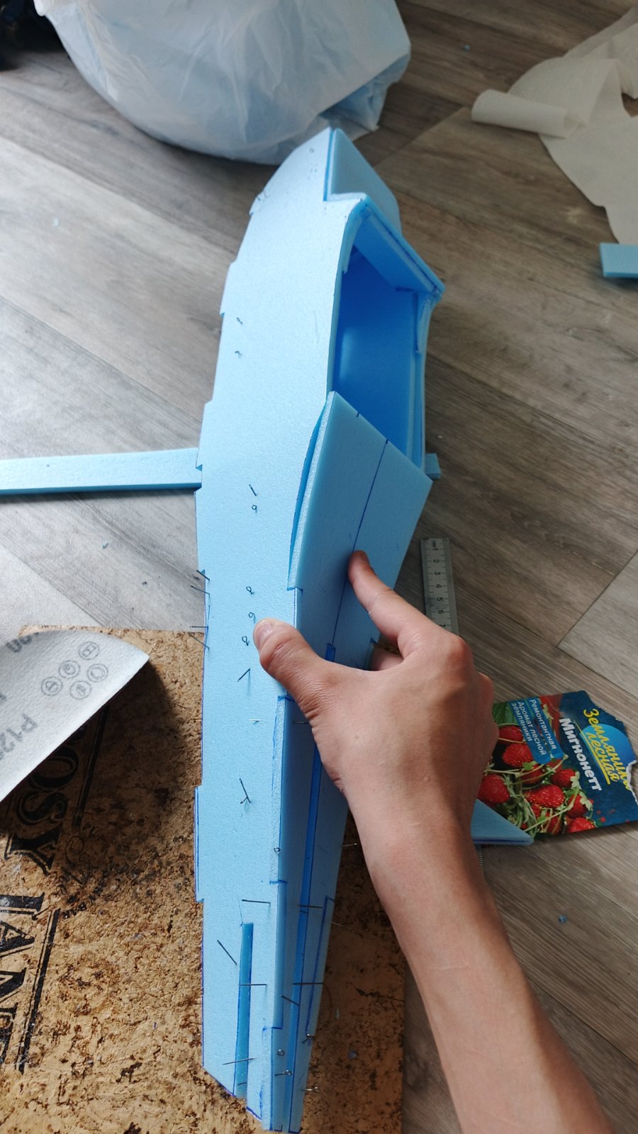

Вклеил усиление носа, щас схожу за струбцинами, подложу обрезь и зажму все это дело, и буду вырезать шпангоуты, из лишнего куска ламината вырежу кусочек под мотораму и возможно прикручу двигатель

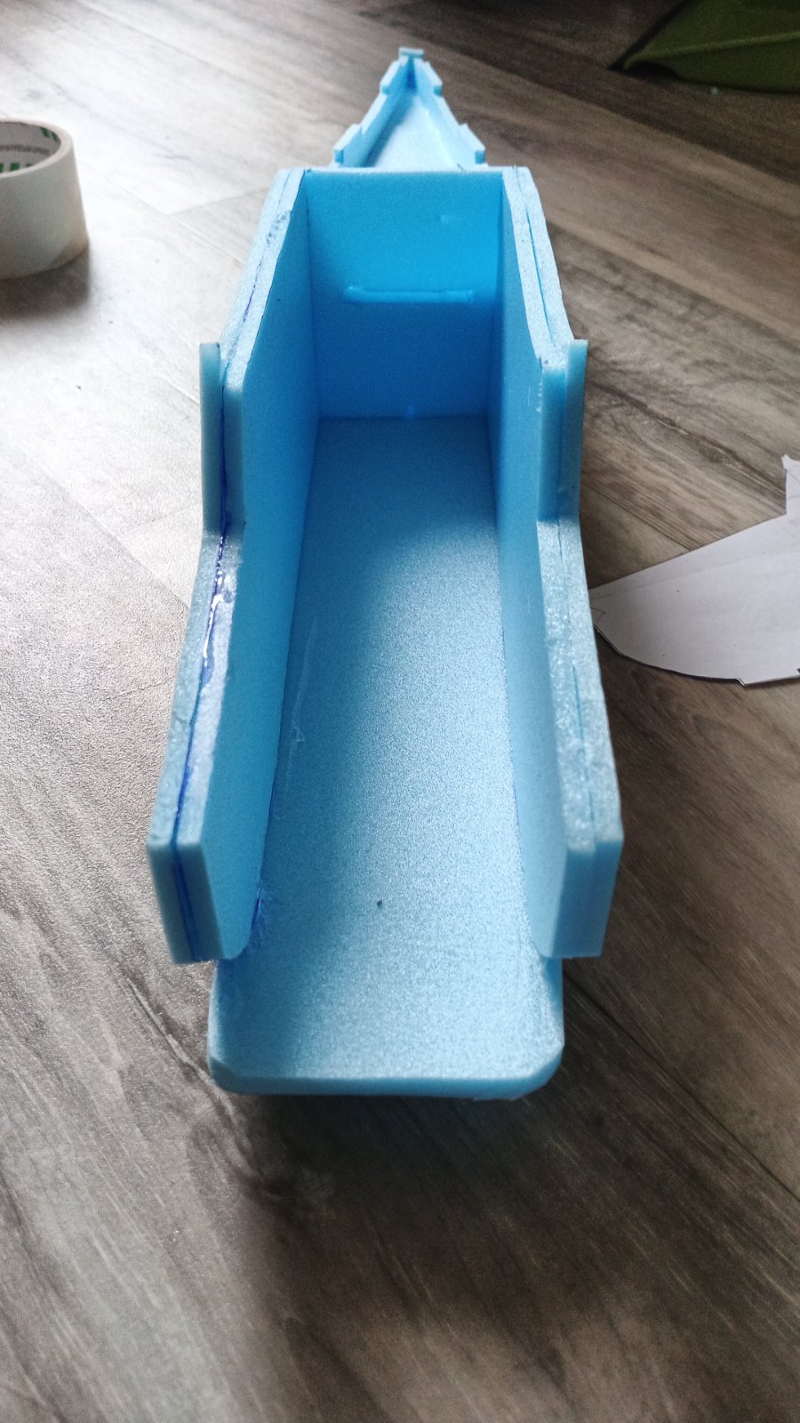

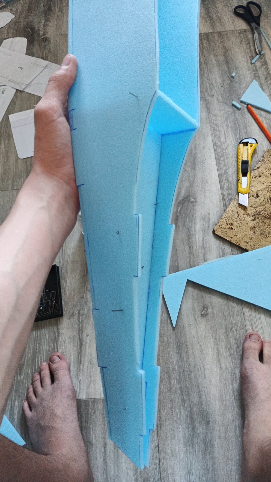

Сегодня сел переделывать из за нескольких ошибок, которые были допущены ввиду невнимательности, сегодня все сделал на два листа, получилось экономнее, сборку начал, как закончу приложу фото, старый физюляж если получится реанимировать то сделаю вторую.
По итогам, я сходил купил шприц для клея, склеил носовой шпангоут, завтра подшкариваю все и устанавливаю, вырезал все возможные детали из 5мм подложки, завтра иду в магазин забирать заказ подложки уже 3мм, и буду делать хвостовое оперение, делать тяги, кабанчики и сервы
Дело было вечером, делать было нечего, в итоге вклеил носовой шпангоут, утром его подравнять, пузо ему подравнять и буду зашивать))
