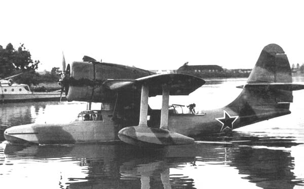

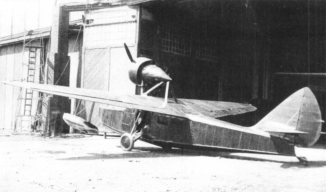

Нет,Александр,не этот.Тот был небольшой,может двухместный,ферма гораздо проще...И ведь натыкался на него недавно!Но не заинтересовался тогда...Память зрительная врядли подводит,буду искать.Вот просто статью бегло смотрел,и показалось,что это Вы выкладывали.)))Извините за беспокойство)
Николай,и я на него смотрел,у него стреловидность,цт можно по редану прикинуть,кабина всёж далековато впереди получается...Ну,мне так показалось.
Кор-2 который Бе-4.
http://www.airwar.ru/enc/sww2/be4.html
Планер выглядит красиво, но эта огромная мотогондола...
И очень тяжелый оригинал. Они его что, из водопроводных труб варили?
Если найти М-11 или подобную 100-сильную звезду то вполне наверное можно сделать реплику...

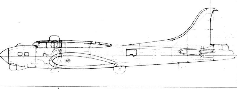

    23,3 КБ · Просмотры: 156

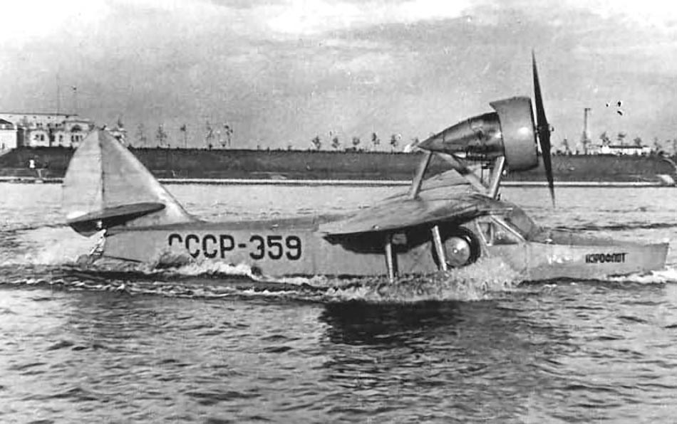

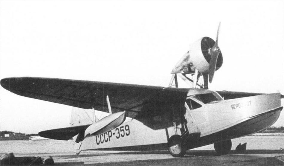

Пожалуй,это минимальный размер...И то,я бы увеличил процентов на 10...Зато высокий борт,можно действительно салон для пассажиров сделать,благо иллюминаторов хватает.Осталось приблизительно прикинуть масштаб,вес и мощность моторов))

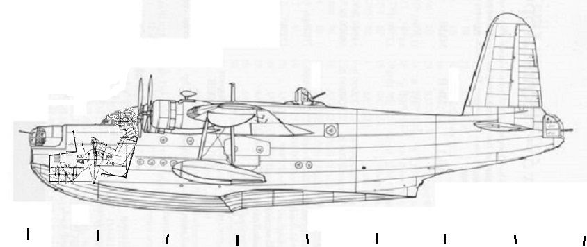

    35,4 КБ · Просмотры: 145

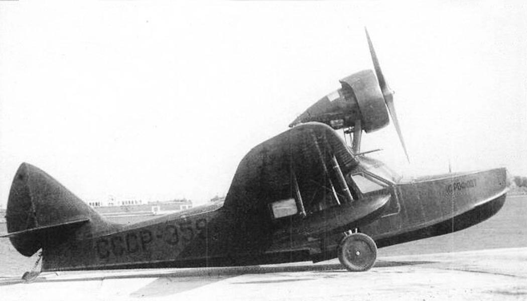

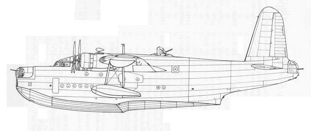

самолёт Шавров Ш-7  (1940)
http://www.airwar.ru/enc/sww2/she7.html
на мой скромный взгляд - симпатичный самолёт был

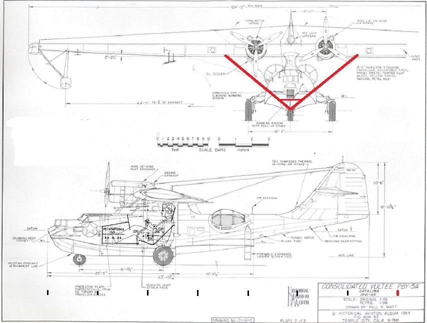

    26,7 КБ · Просмотры: 152

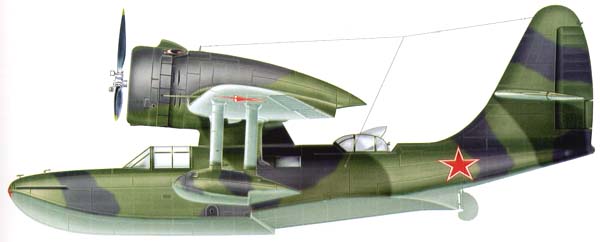

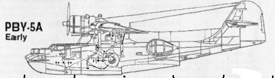

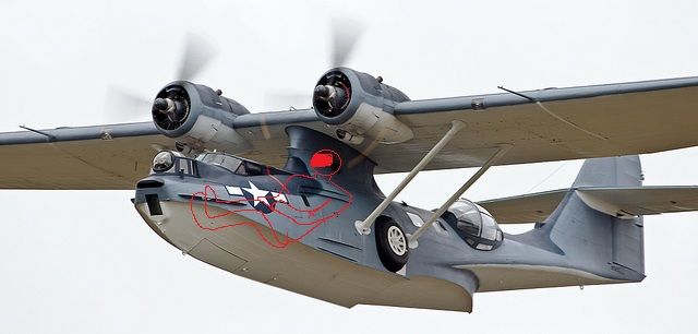

Если можно, воткните подобную фигурку Кондратьева, только полулежачую сюда. Длина 19,46м. к примеру в 3 раза уменьшим. 6,48м. Глазки по той линии. Входной люк, откидываемый вверх. Подкосы.
касаемо фермы где башка-никаких проблем не вижу

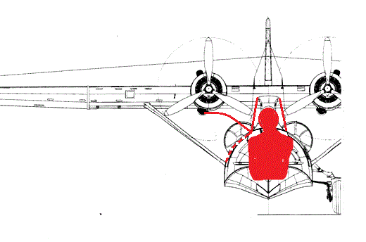

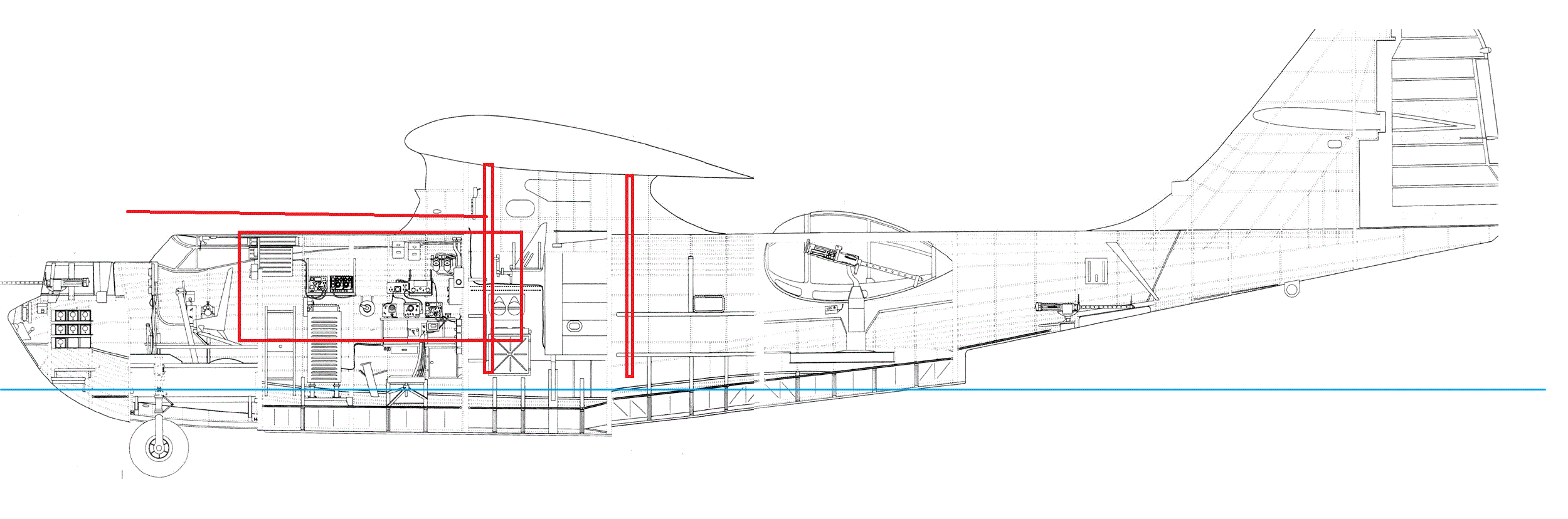

Ну вот,примерно минимальный вариант одноместника.Правда,надо серьёзно расширить пилон(чтоб уши влазили))),что исказит внешний вид,но,думаю,не критично.Силовая схема,при этом,может иметь вообще не несущий пилон,ну или вертикальный силовой элемент по заднему подкосу.Сами подкосы идут до днища и являутся зацело выполненными с фюзеляжем,получаем несъёмный центроплан с двигателями,и отъёмные консоли.
    70,2 КБ · Просмотры: 144
Если пилон не несущий,то есть возможность сделать его(переднюю часть) легкосбрасываемой с верхней частью фюзеляжа.Колёса основные диаметром 400мм,переднее примерно 220мм,мотогондолы диаметром 420мм.
Масштаб 1:3(к=0,333).
длина           19,46/6,487
размах          31,70/10,57
высота          6,15/2,05
площадь        130/14,44
удлинение        7,73
пустой           9485/351,3
снаряжённый  16066/595
двигатели       2Х1200/2Х25,66
В принципе,можно уложиться в вес пустого,так что на воде он будет как пробка,ну или пытаться ещё уменьшить масштаб...

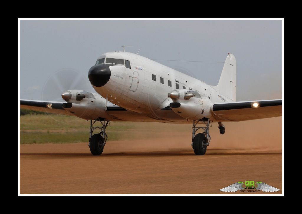

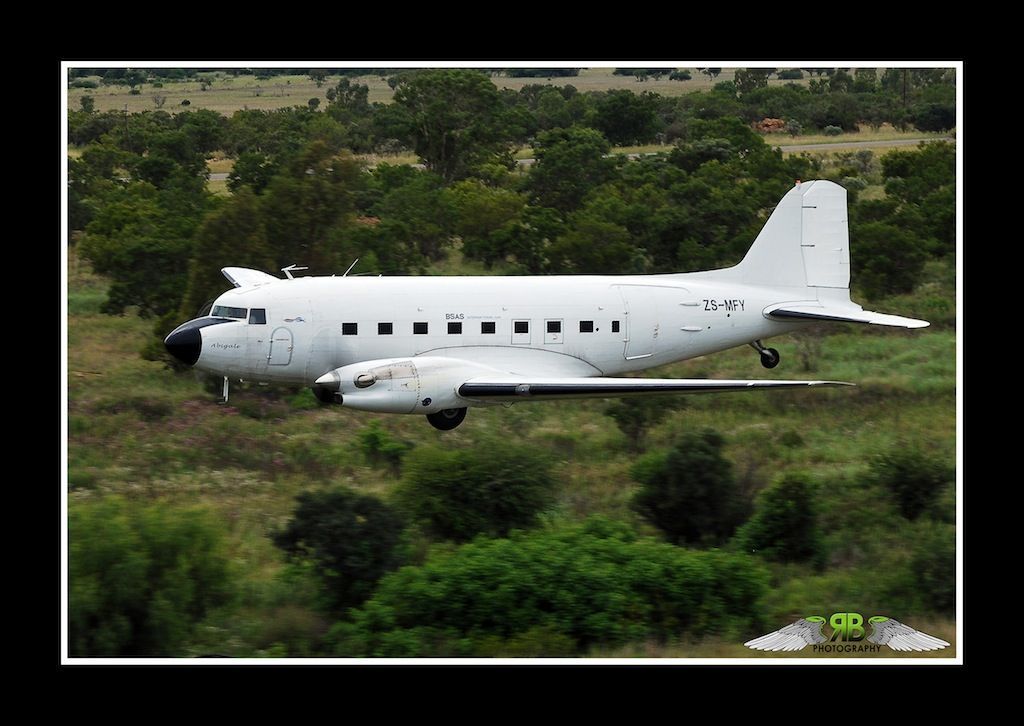

Итого,нагрузка на мощность выросла в 2 раза,зато нагрузка на размах упала в 4 раза,и пары моторов по 10л.с. может хватить для полётов.Однако,пилон надо увеличить до размера нормального фонаря,это хоть и исказит внешний вид,но вцелом самолёт с характерной окраской будет смотреться прикольно)))Единственный минус - уже упоминавшиеся винты над кабиной.Есть встречный план)))летает С-47 Дакота с ГТД,а Каталин таких нет,потому что винт по кабине пилотов рубить будет.Так вот,раз уж реплика искажена пилоном-фонарём,то не будет великой ошибкой представить вариант каталины с ГТД,тогда и винты вперёд уйдут,и мотогондолы под СОЛО или Минск,и вполне заманчивый проектик получится))
    19,1 КБ · Просмотры: 192
    106,2 КБ · Просмотры: 146
    57,8 КБ · Просмотры: 150

В оригинале в пилоне сидит бортинженер. И ширина там минимум 700мм, при уменьшении втрое 233мм. При уменьшенной реплике я предлагаю разместить лишь голову пилота. Ну 300-350 мм ширина. Без небольших отступлений от оригинала вообще не получится никак.

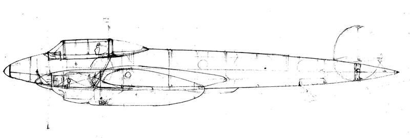

    26,1 КБ · Просмотры: 148
    22,4 КБ · Просмотры: 153
