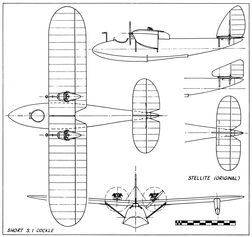

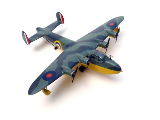

Вот еще один интересный вариант, кому нравятся двухмоторные гидросамолеты 🙂
Short S.1
    71,4 КБ · Просмотры: 192
    71,2 КБ · Просмотры: 157
    86,1 КБ · Просмотры: 142

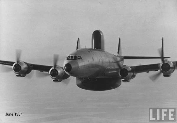

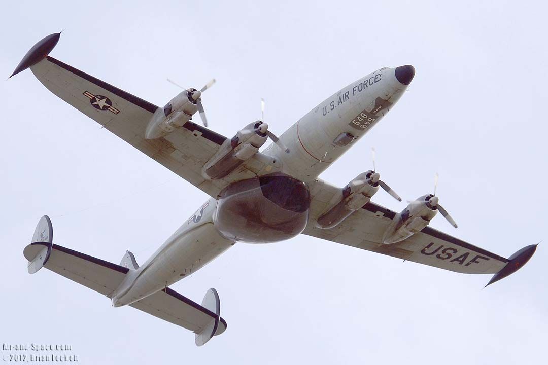

Мне еще интересен Sikorsky S-40, не устану писать 🙂, для прототипа реплики нужно выбирать машины, ушедшие в небытие, особенно "Золотого века авиации".

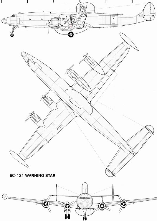

А я не устану повторять,выбирайте "правильные" прототипы,тогда мечта о реплике станет более реальна.Вот ещё один пример противолодочной авиации,"изуродованный" обтекателями антенн,что нам только на руку.Много окрасок прототипов.Затемнённые места на обтекателях застеклить и заклеить тёмной плёнкой,пилота практически видно не будет,а окно перед ногами даст прекрасный обзор вниз)))
Ну, если нравится такой беременный вариант 🙂,  тогда, не спорю 🙂
Наверное я зря тяну в сторону старых машин, но мне они больше по духу, бипланы, парасоли, гидросамолеты, от них так и веет романтикой, чего сейчас почти нет в авиации.
Ну что ты,Николай,правильно всё делаешь,продолжай.Очень интересно вспомнить или увидеть новые,забытые самолёты.Может,это я слишком критичен и занудлив.Просто рассматриваю варианты как я мог бы построить,и чем меньше размер реплики,тем для меня лучше.
П.С. А беременная Конни,если фото погуглить,смотрится обалденно(беременность красавиц не портит),замечательные варианты окраски,размеры реплики получаются весьма малы,а вариант описанного мной остекления даёт практически полный реализм для стороннего наблюдателя.
Нравится,не нравится...Какая разница?Это просто более осуществимо,чем в 3 раза большая реплика...

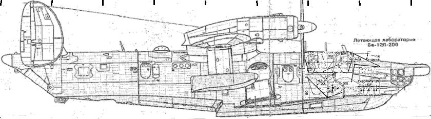

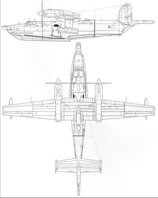

Бе-12 покруче смотрится, опять же наша!
Согласен абсолютно,да только не сделать её небольшой копией,кабина далеко в носу,и фонарь низкий...Даже при длине 8,5м обзор закрыт,надо ещё больше делать...
    50,8 КБ · Просмотры: 158
Красив то он красив, но крыло небольшое, тонкое, что будет при внезапном отказе на реплике, не повторится ли это?
http://www.itar-tass.com/c21/544896.html
Центровку как тут подогнать?
