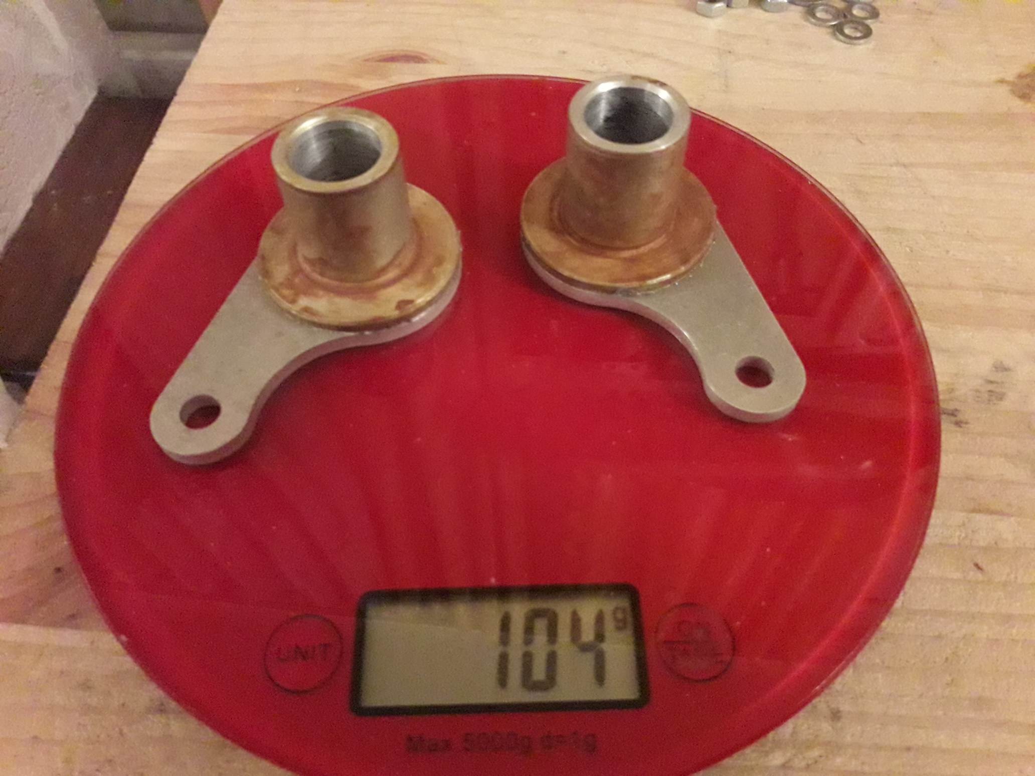

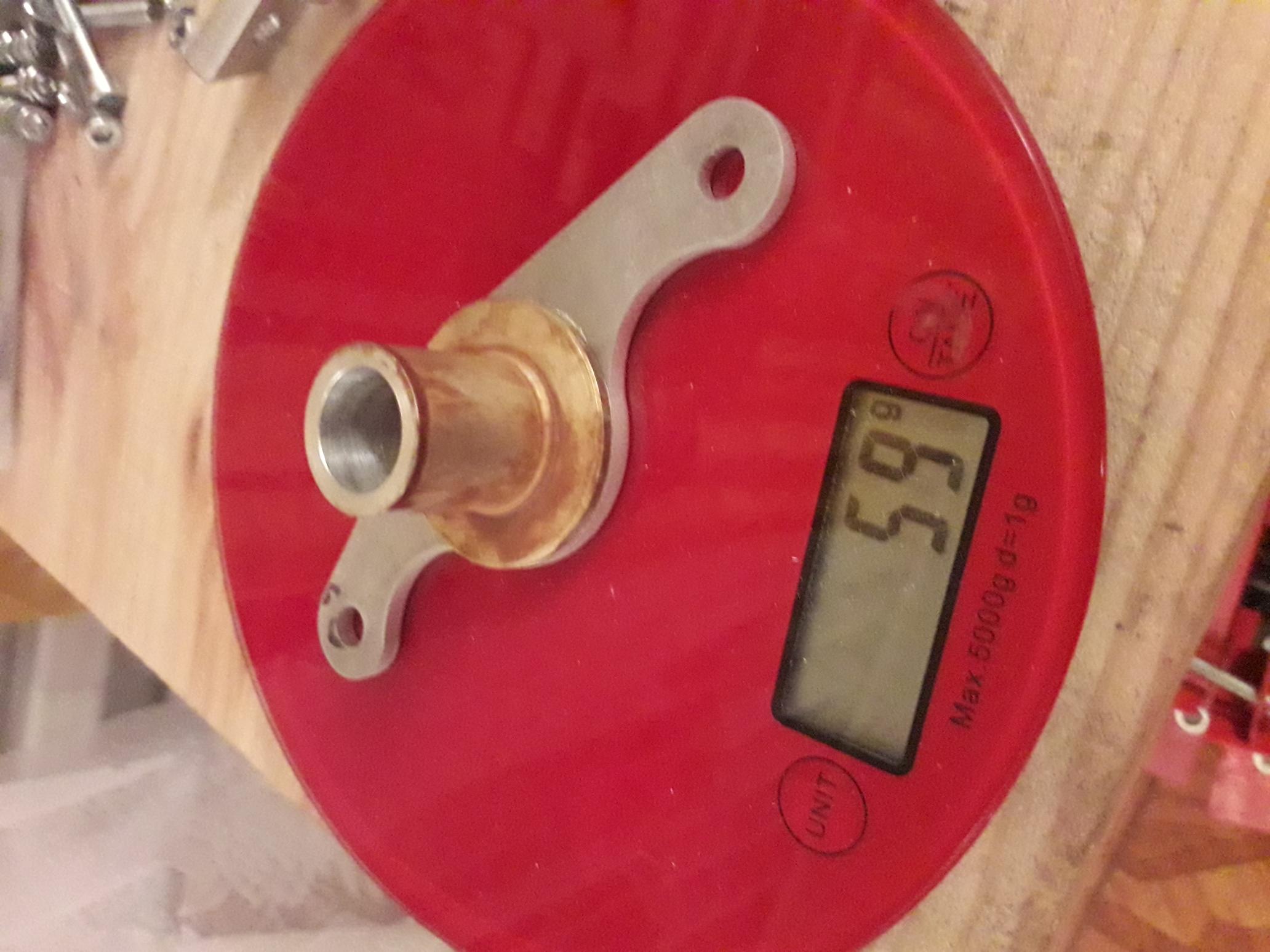

Качалки руля высоты
Качалка руля направления
Узел крепления подкоса (еще не доработан)

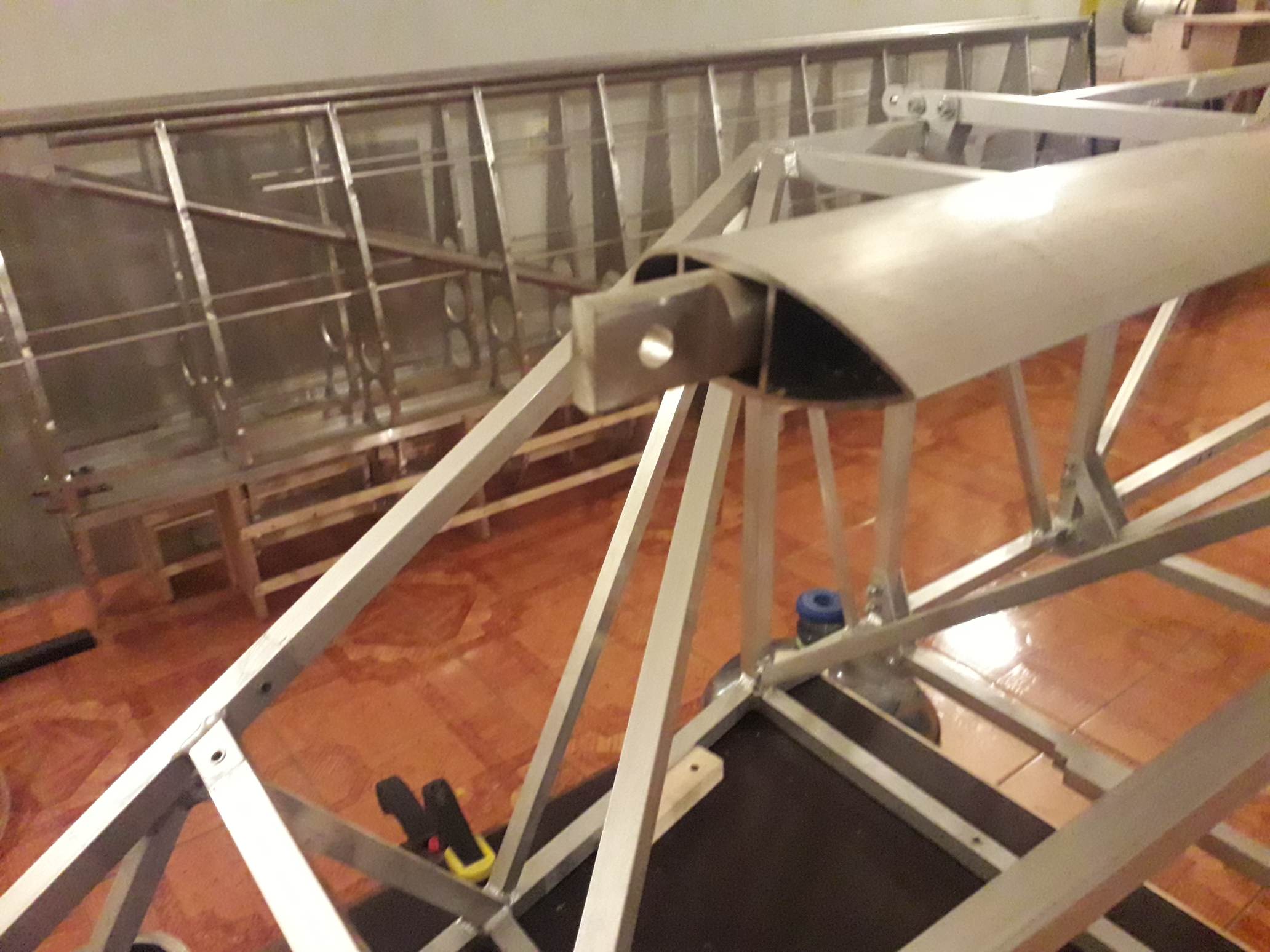

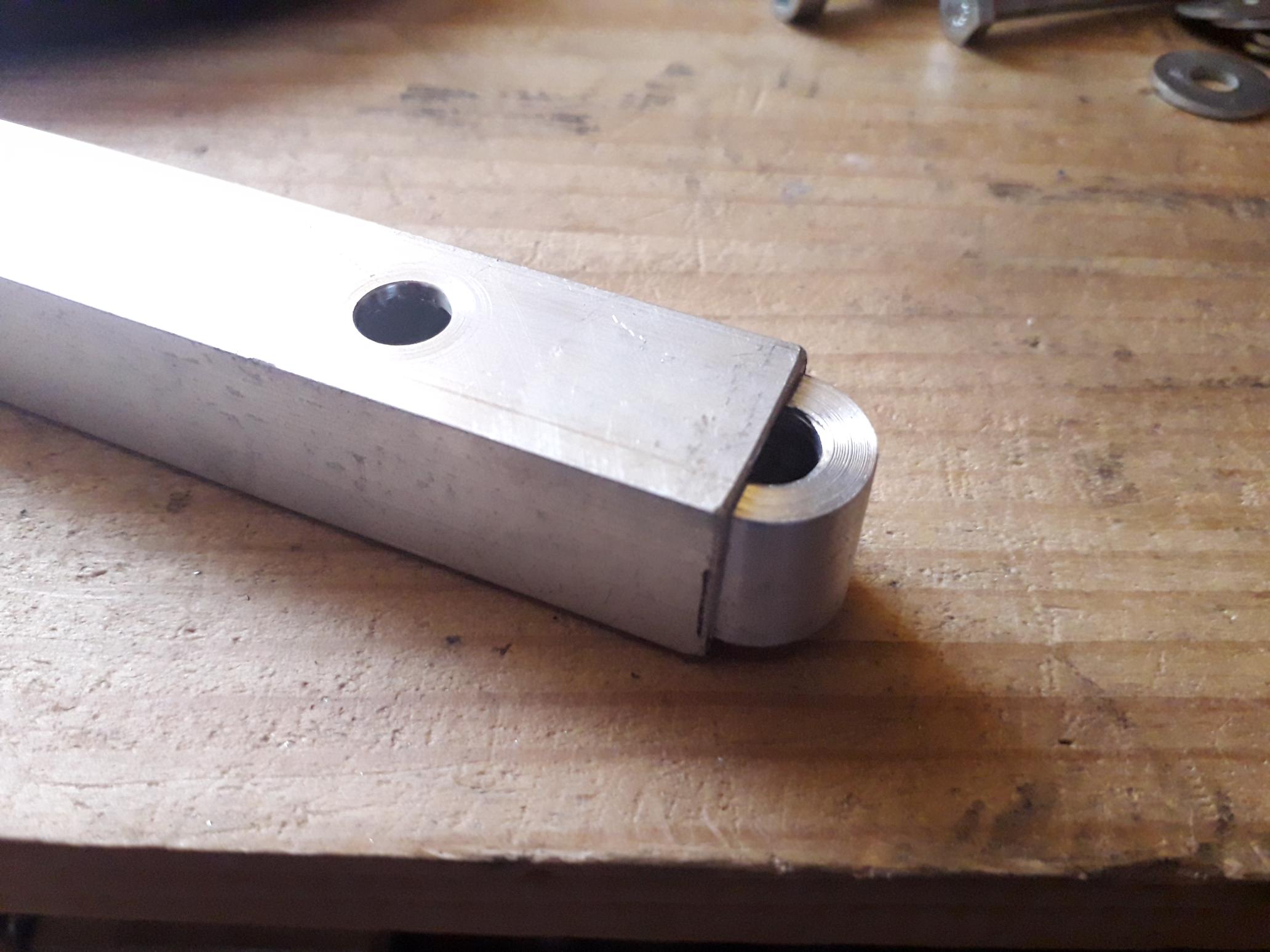

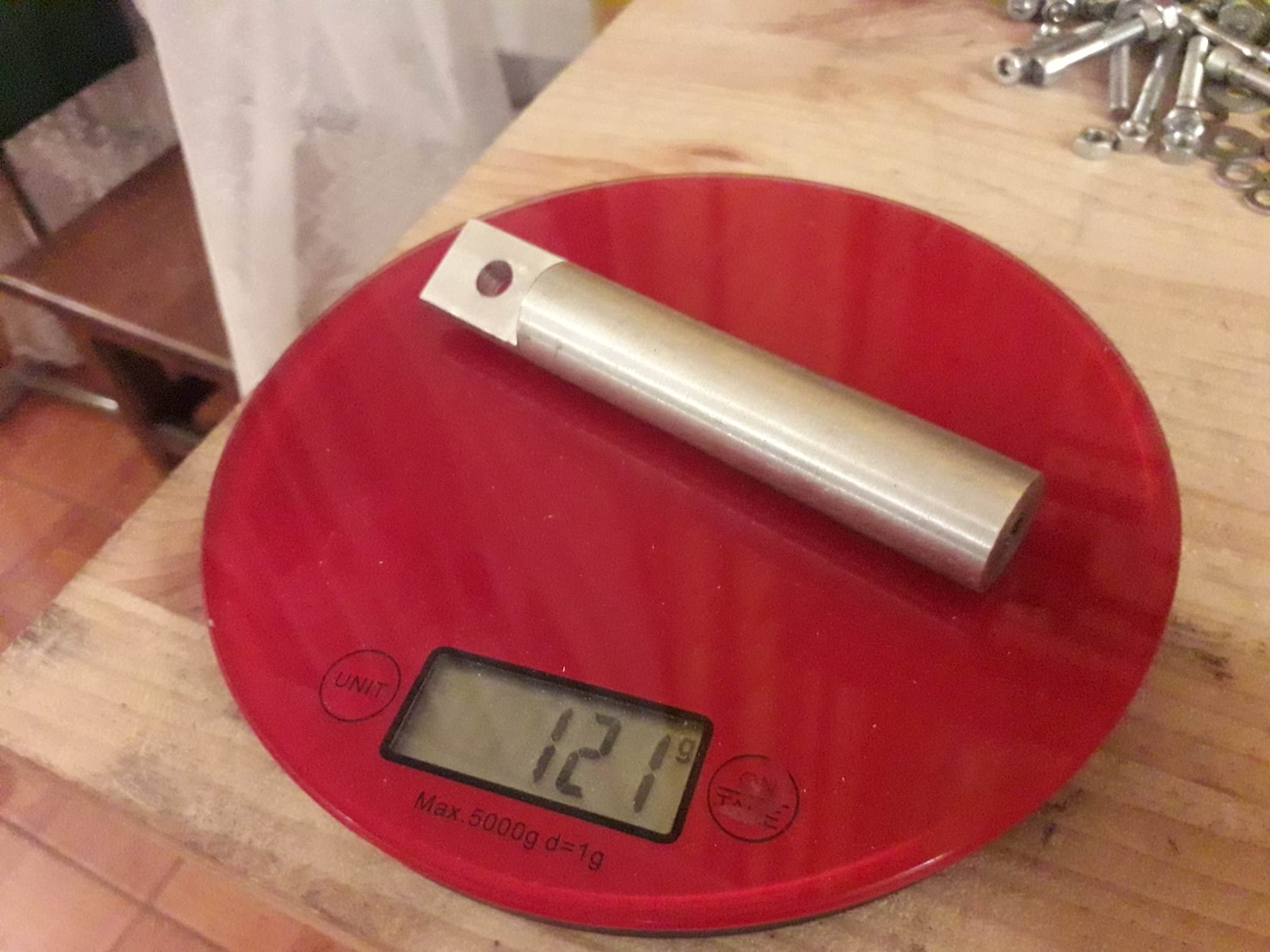

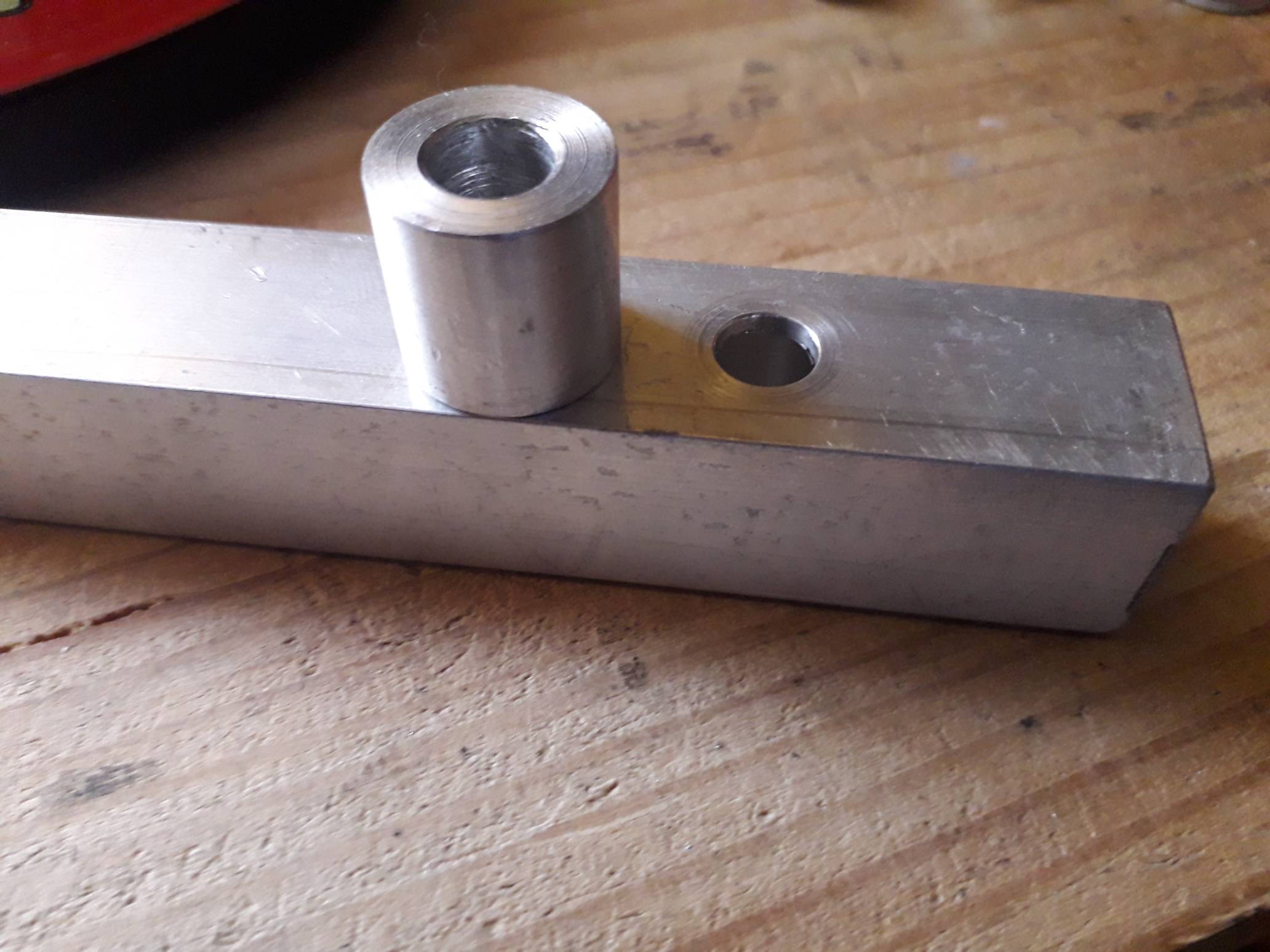

Узел крепления подкоса и подкос
Алюминиевые втулки, вставлял в боксы (фюзеляж), чтобы стенки не сминались и потом сваривал. Одна весит 8 гр.
Да всё грамотно по авиационному. Подкосик конечно не для 115 у меня на таком Пайпер летает.  Но красивый. В принципе на вашем ЛА  Достаточно было бы раскатать дюралевую трубу 40Х1.5мм И то для красоты. На наших скоростях где не просматривается сжимаемость воздуха все го этого вы даже не заметите. Капля или просто труба. Здесь больше мидель заметен.
