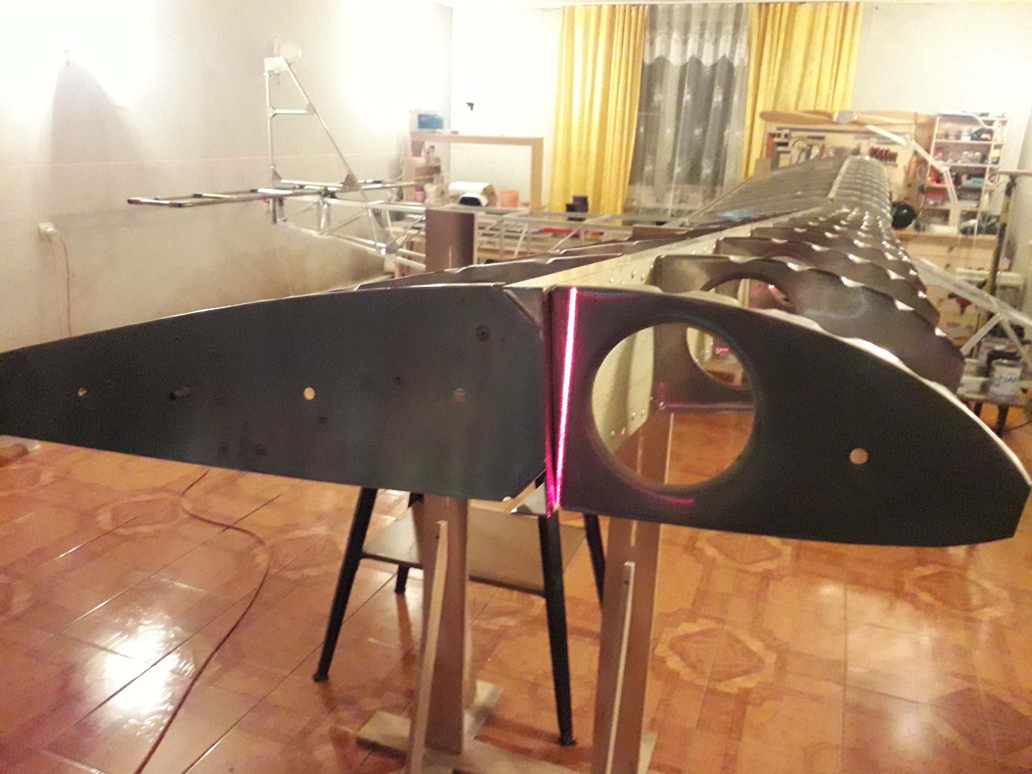

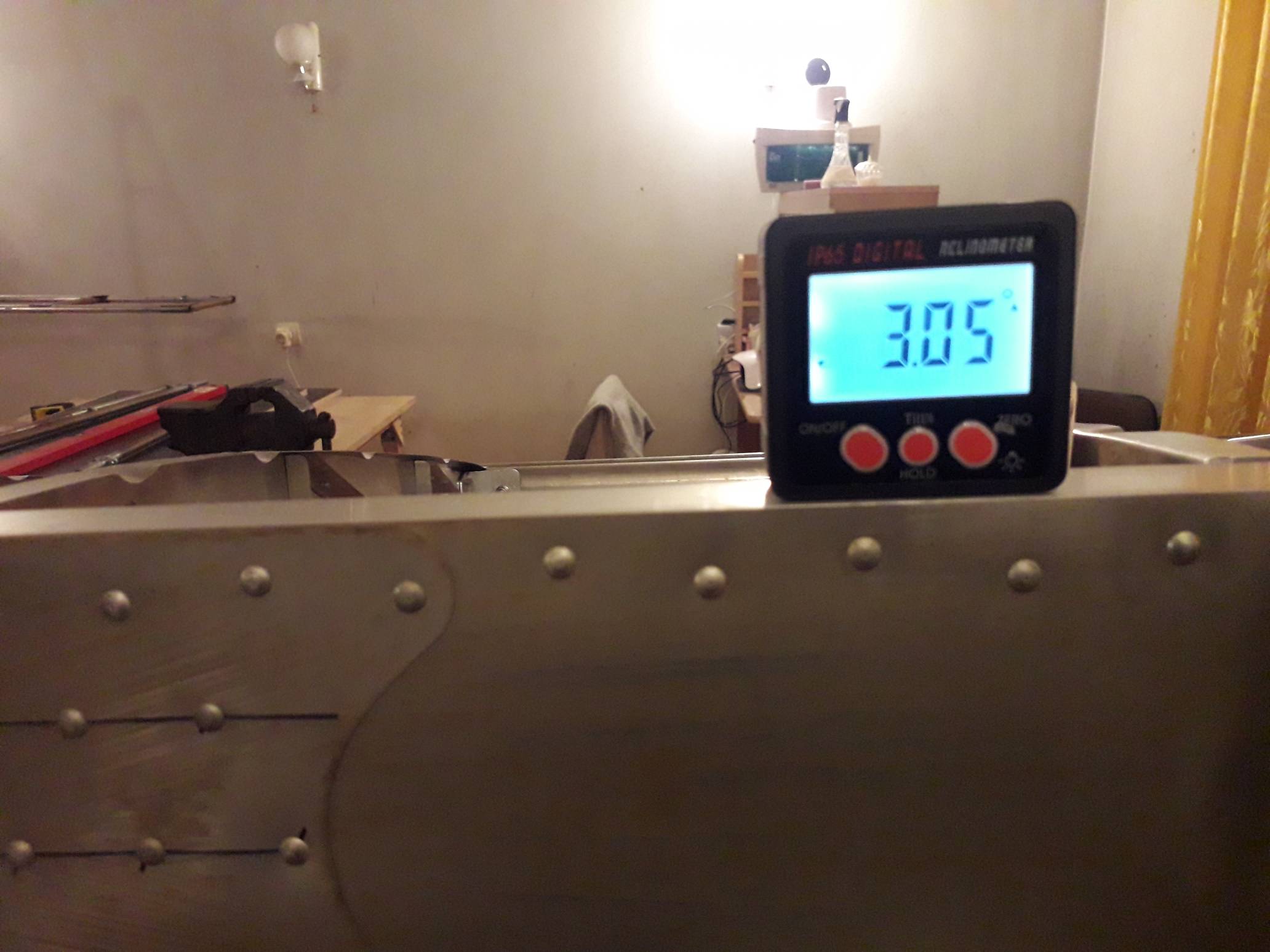

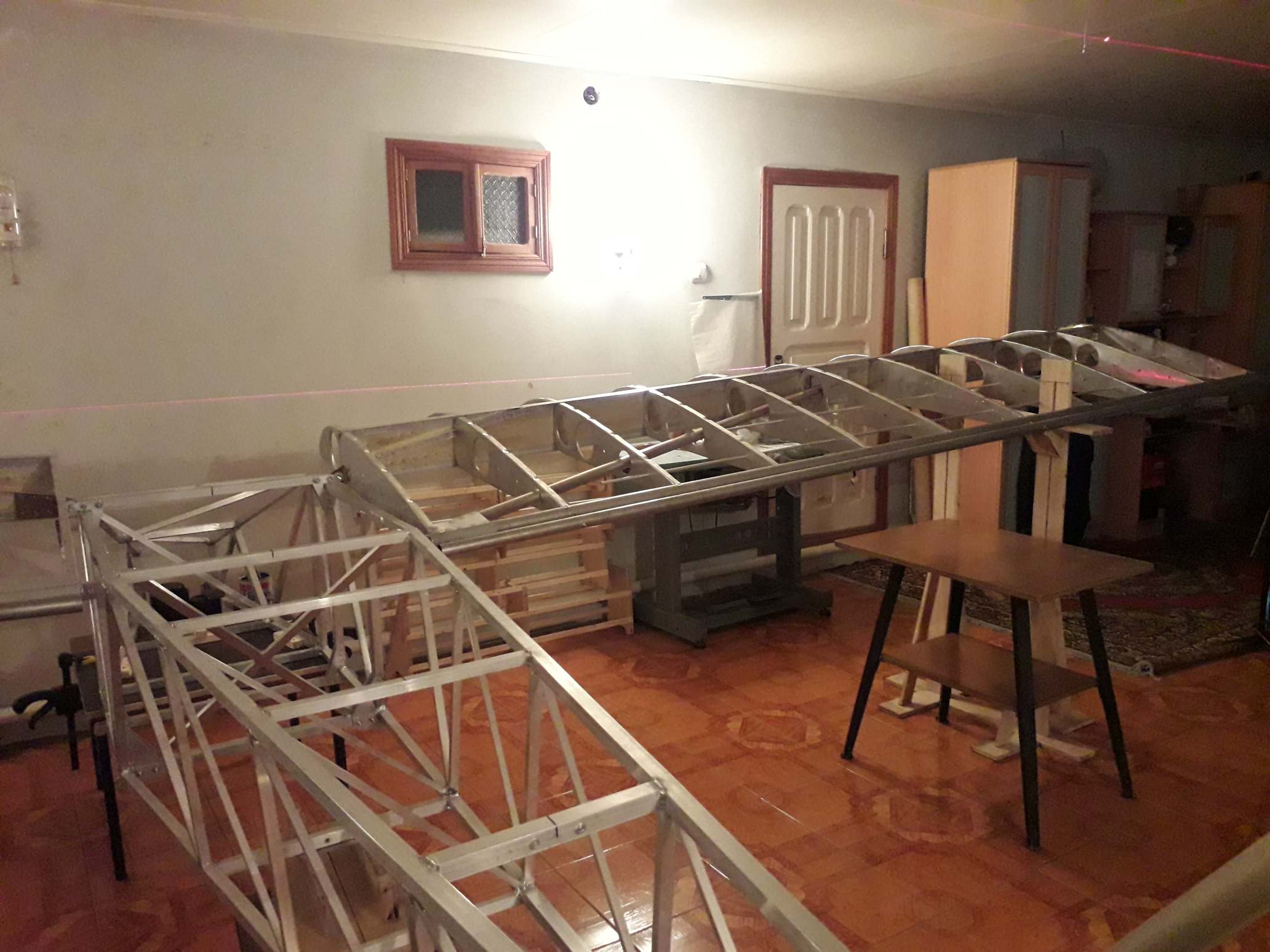

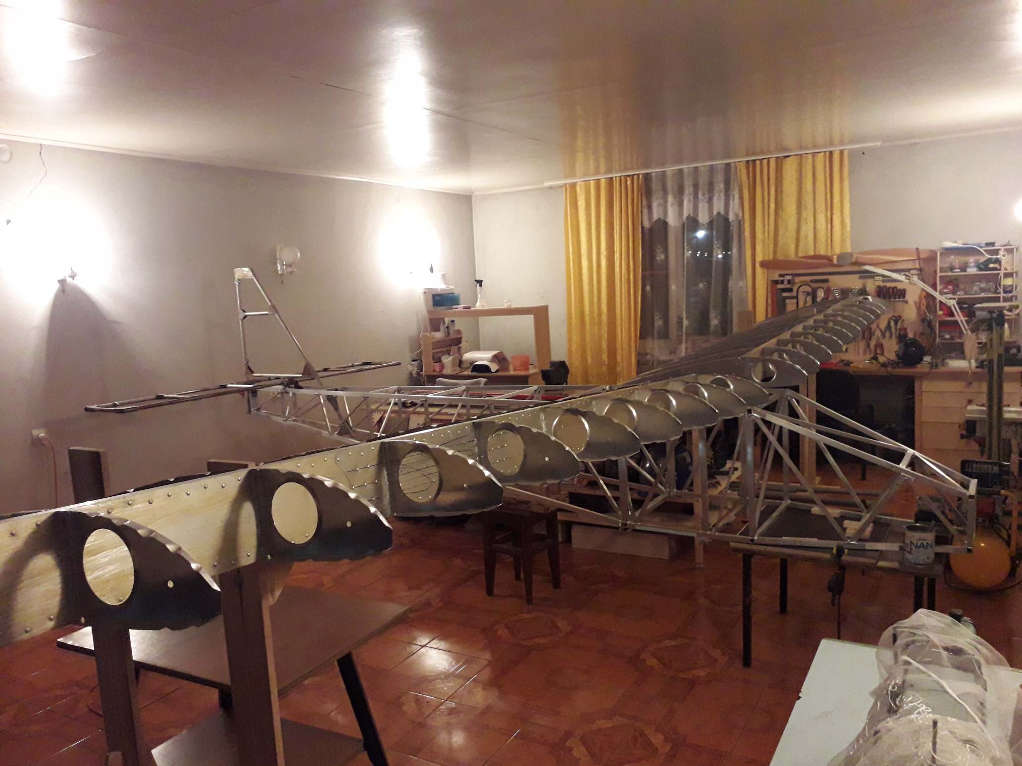

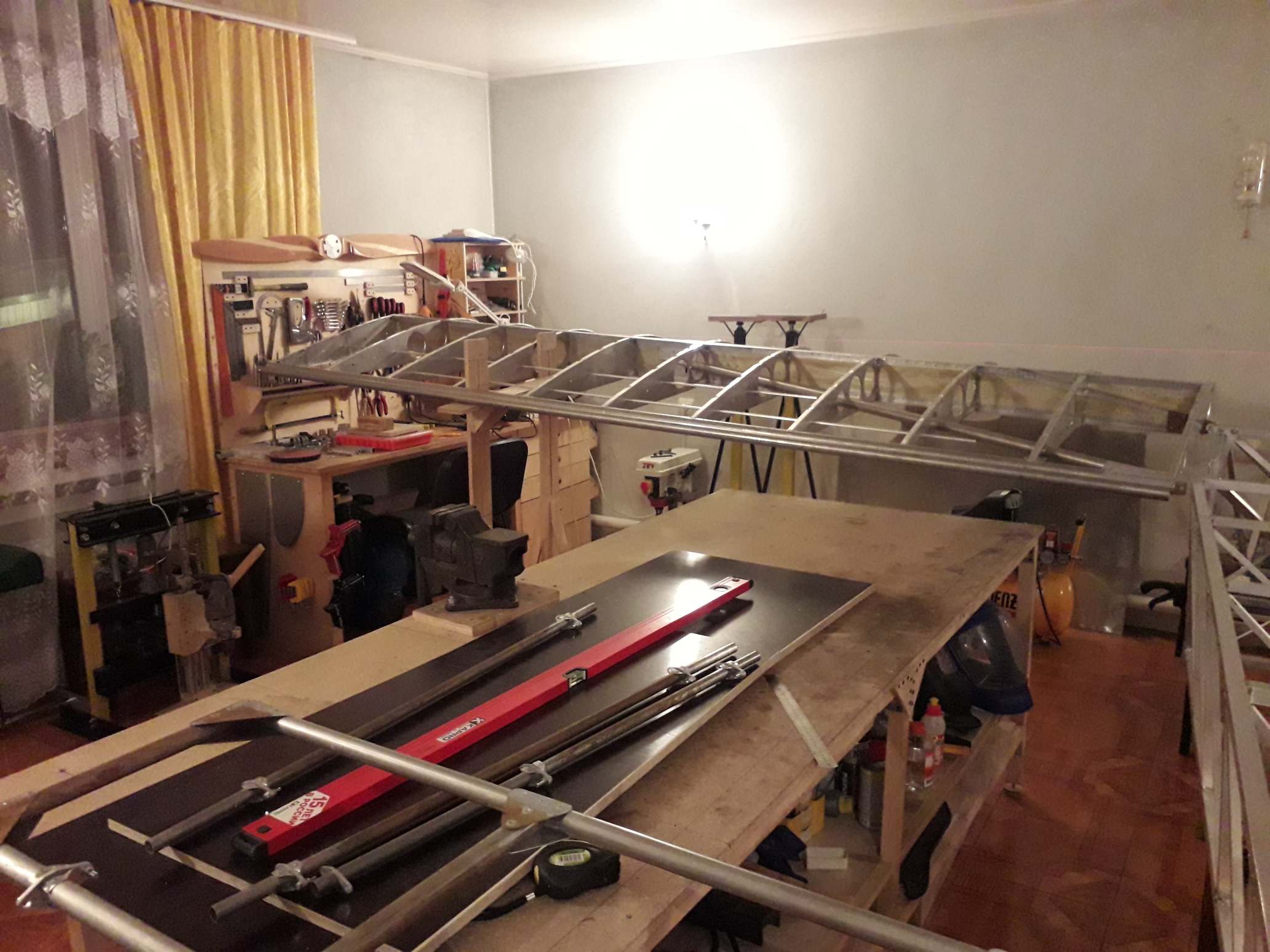

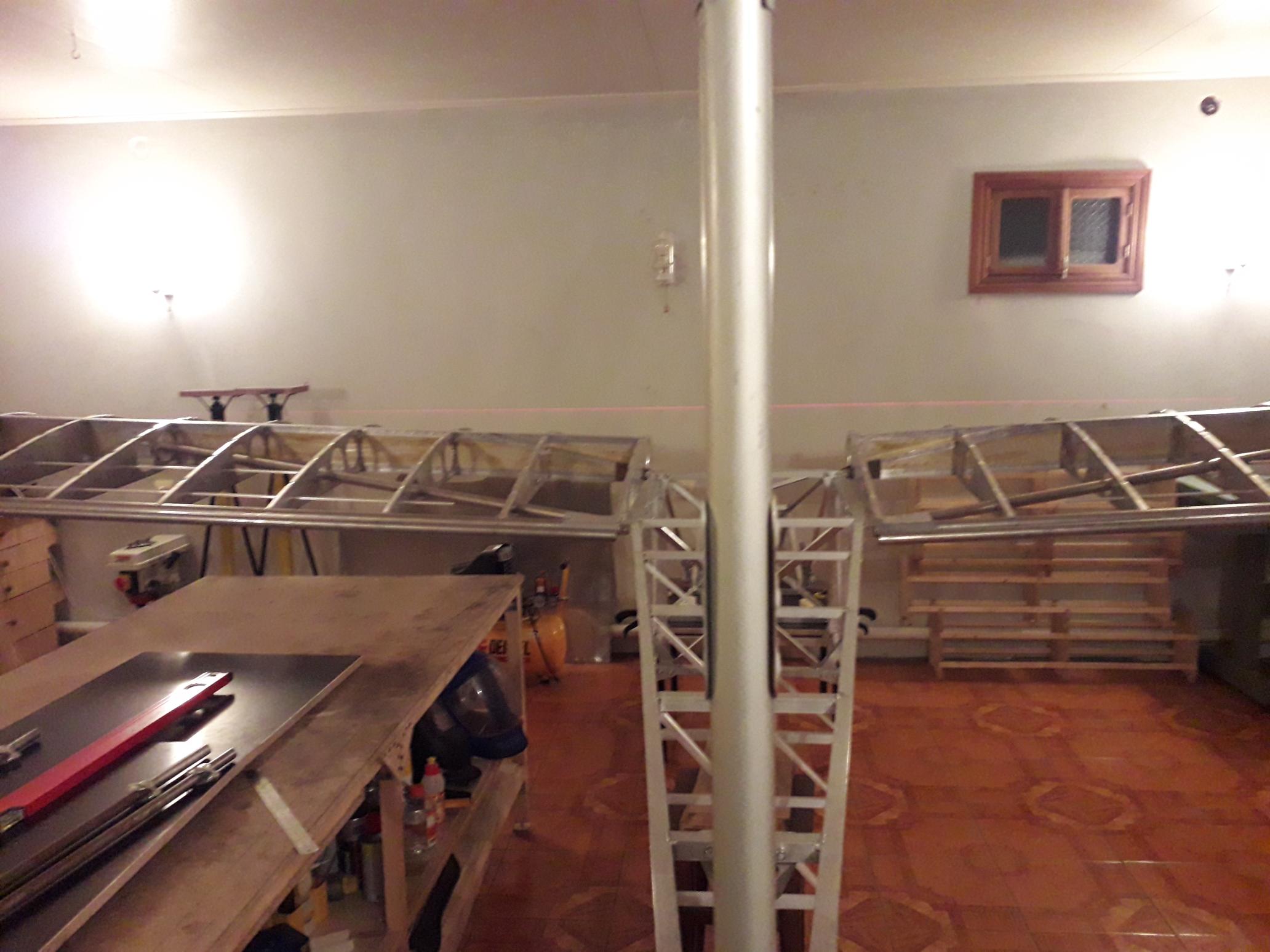

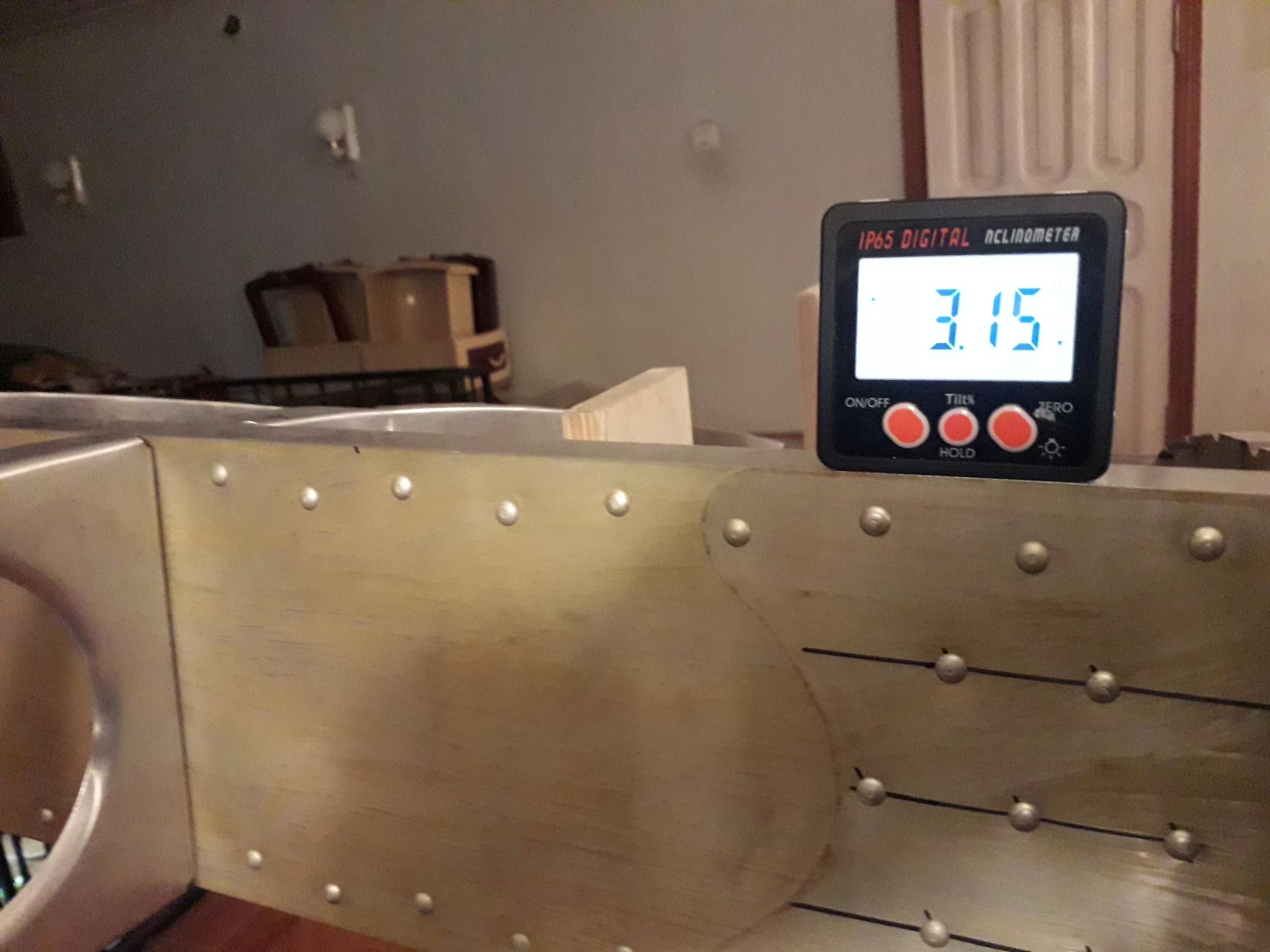

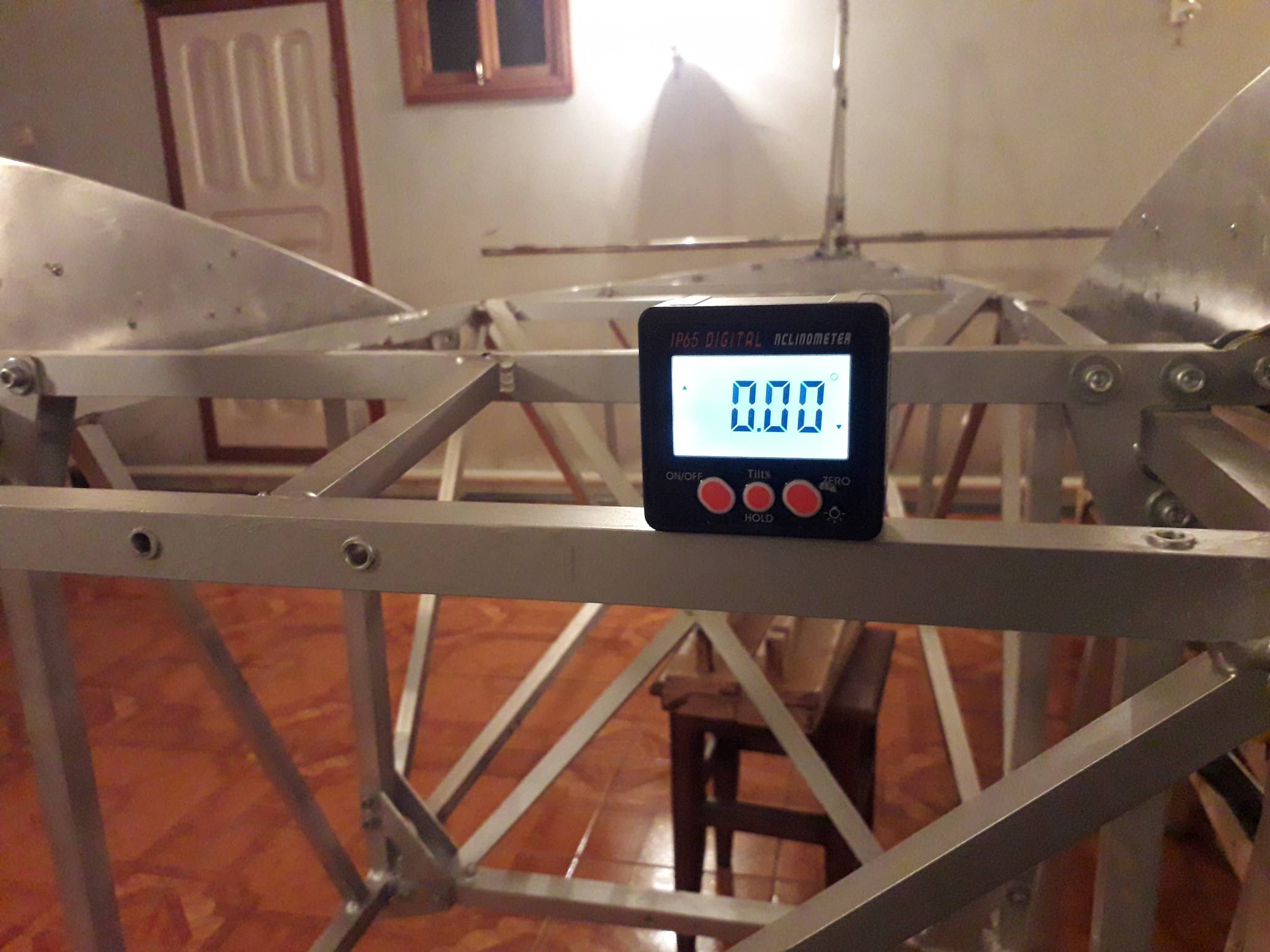

Навесил крыло, угол V выставил 3 гр. Если выставить этот угол 3, а угол заклинения 2- 3 гр.  достаточны ли будут эти значения, или стоит их изменить?

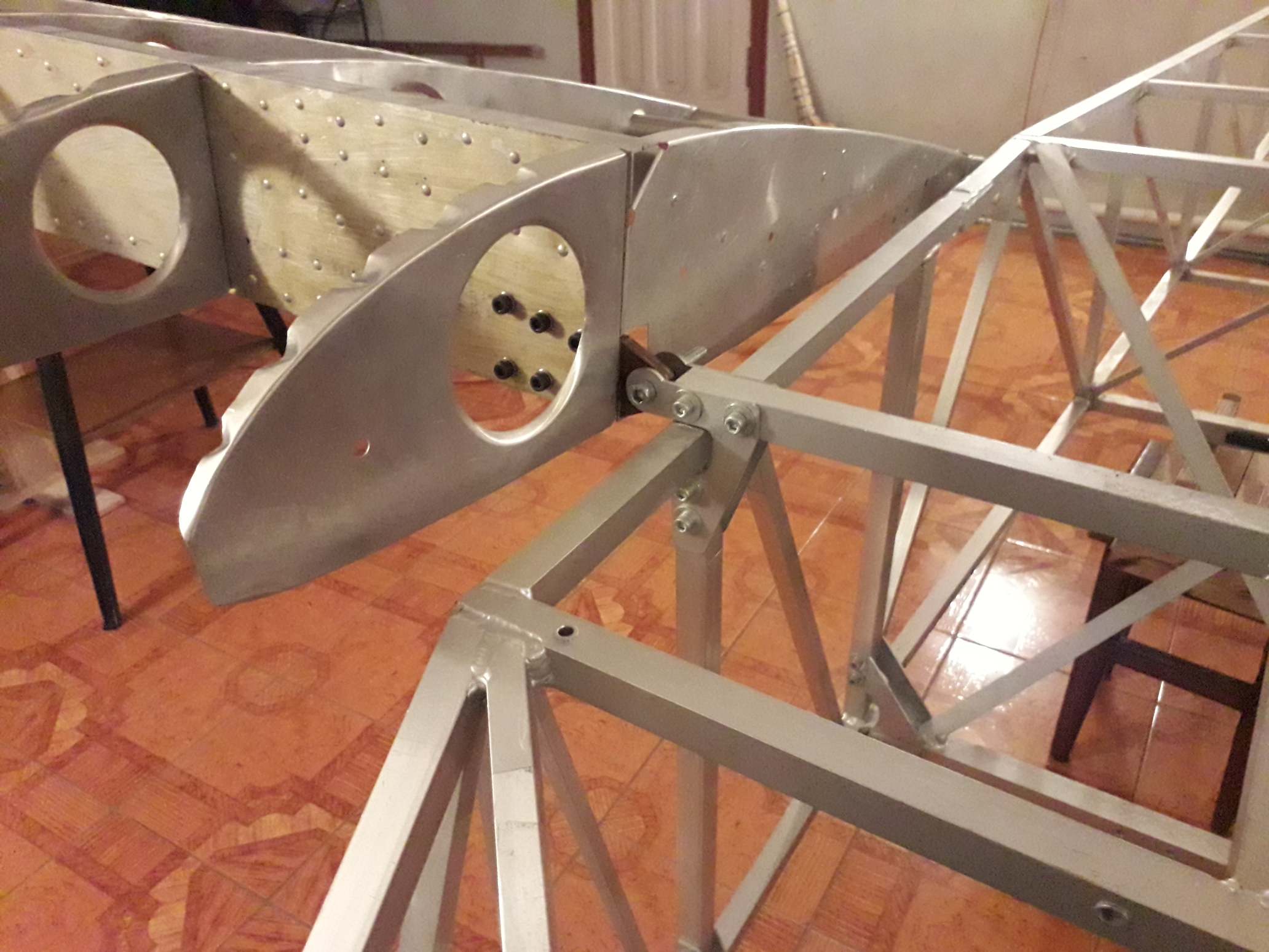

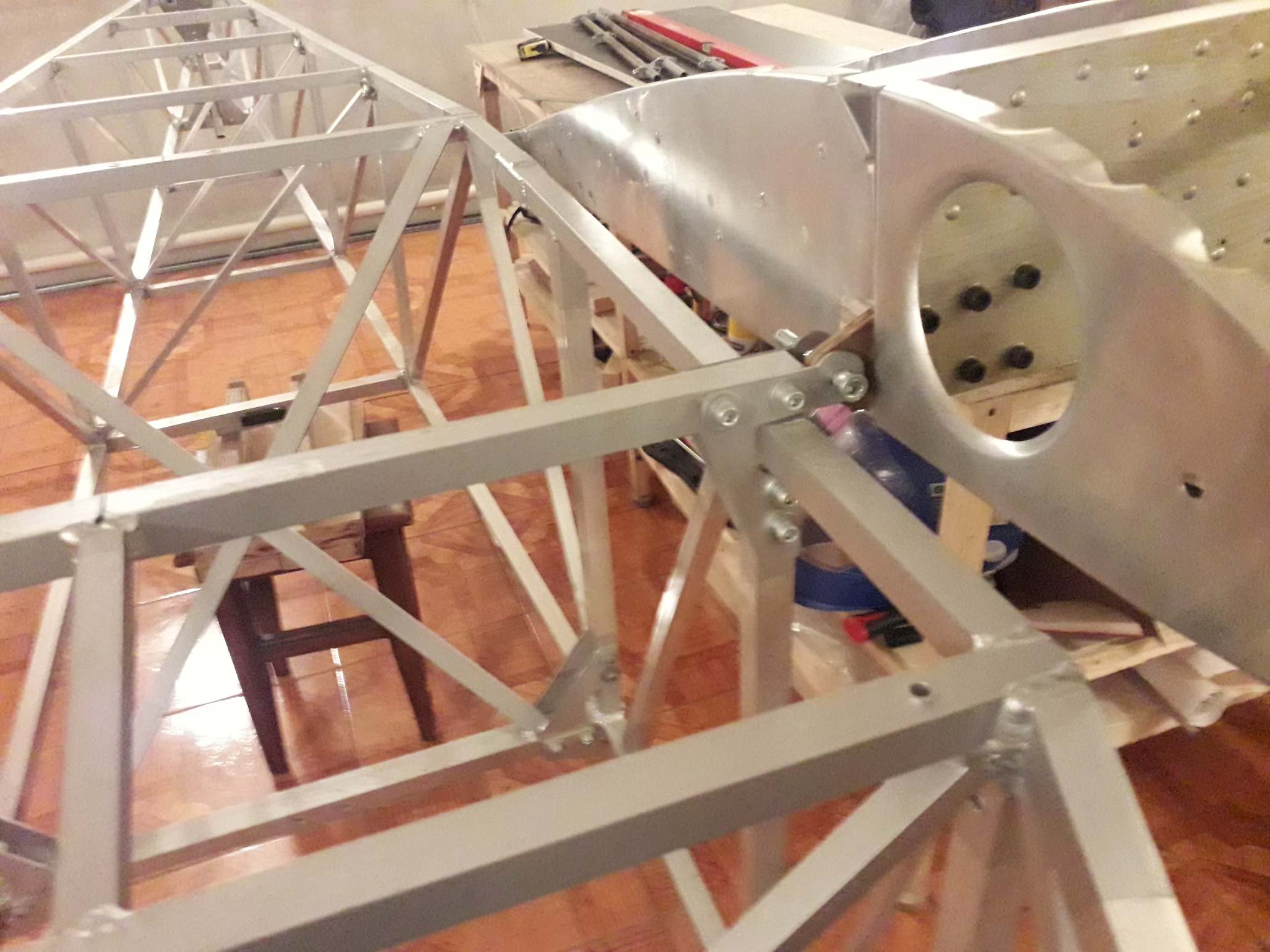

Узлы навески крыла
Желательно делать крыло с возможностью нивилировки. Ваш профиль если я не ошибаюсь имеет угол нолевой подъёмной силы 2гр. Следовательно крыло достаточно нижней ровной линией выставить в ноль со стороительной осью. 2 гр это вполне  лётный угол. Я у себя изначально тоже выставил 3-4 гр. Он у меня ходил хвост трубой, вперёд не чего не видно. Пришлось подложить под задний лонжерон брусочки 15мм стало лучше  но и то маловато.
