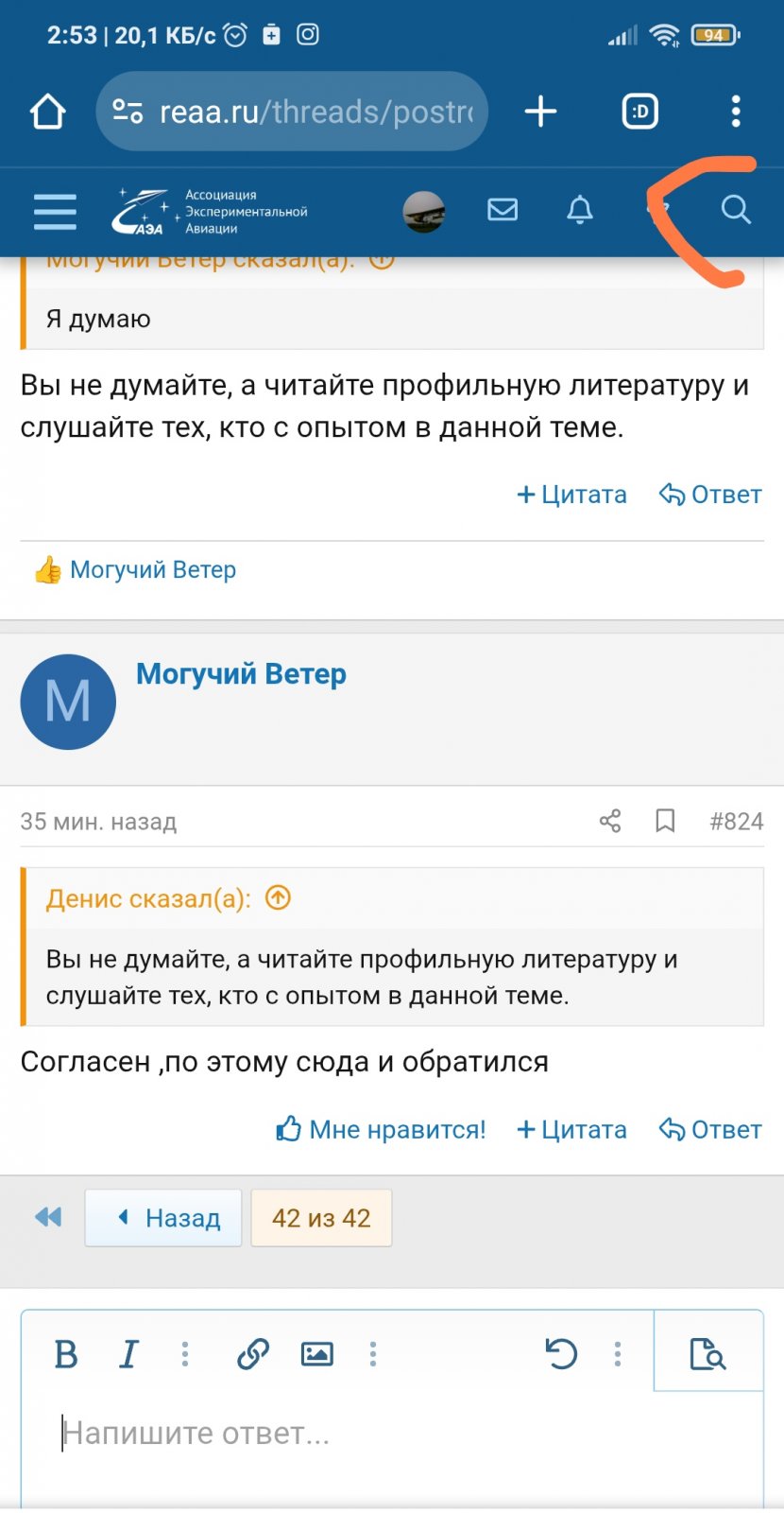

Тогда немножко кикбеза, как на форуме найти нужную информацию:
В правом верхнем углу есть значок лупы - надо его нажать

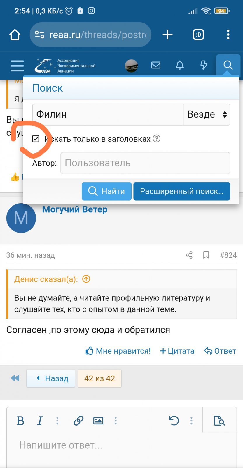

Далее, в строке поиска пишем название интересующего аппарата
В квадратике "Искать только в заголовках" ставим галочку

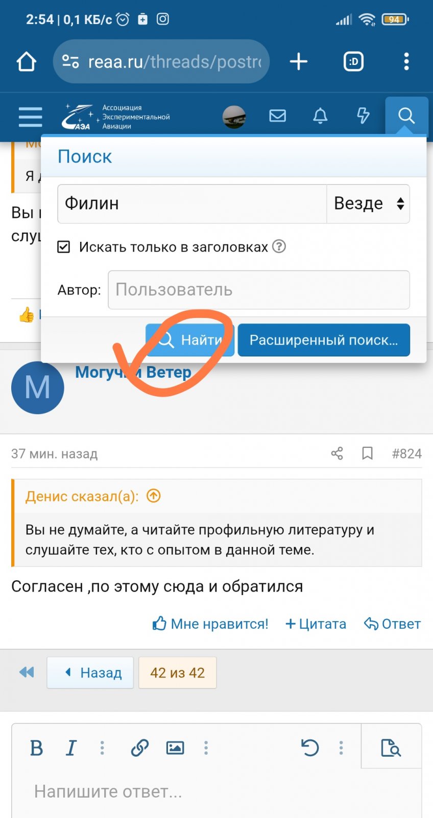

И жмём на кнопочку "Найти"
И да прибудет счастье от найденного...

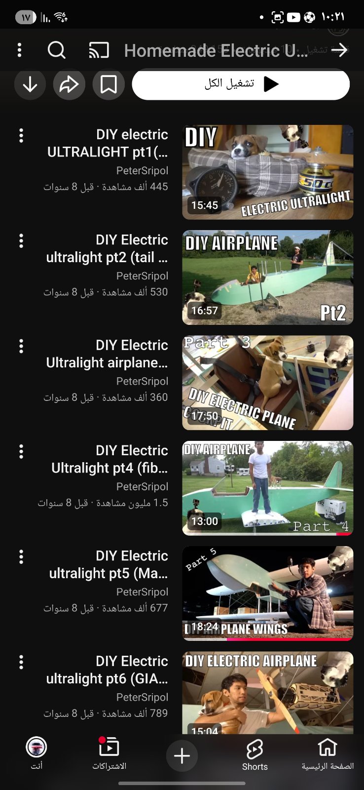

Привет, мой дорогой брат... Есть ли чертежи только корпуса? Я думаю сделать его из армированного пенопласта, как у Питера на YouTube. Я связался с конструктором самолета, но у него есть чертежи только для пятой версии. Можешь мне помочь? Спасибо.
مرحباً أخي العزيز... هل لديك مخططات هيكل الطائرة فقط؟ أفكّر في صنعه من الفوم المقوى، كما فعل بيتر على يوتيوب. تواصلتُ مع مصمم الطائرة، لكن لديه مخططات الإصدار الخامس فقط. هل يمكنك مساعدتي؟ شكراً لك.

Пустая трата времени, сил и средств!
У Питера Ютуб-шоу - он этим зарабатывает. Его поделки не предназначены для длительной эксплуатации.
Спасибо, брат, за эту полезную информацию... Не мог бы ты посоветовать какие-нибудь материалы, которые могли бы подойти для строительства?

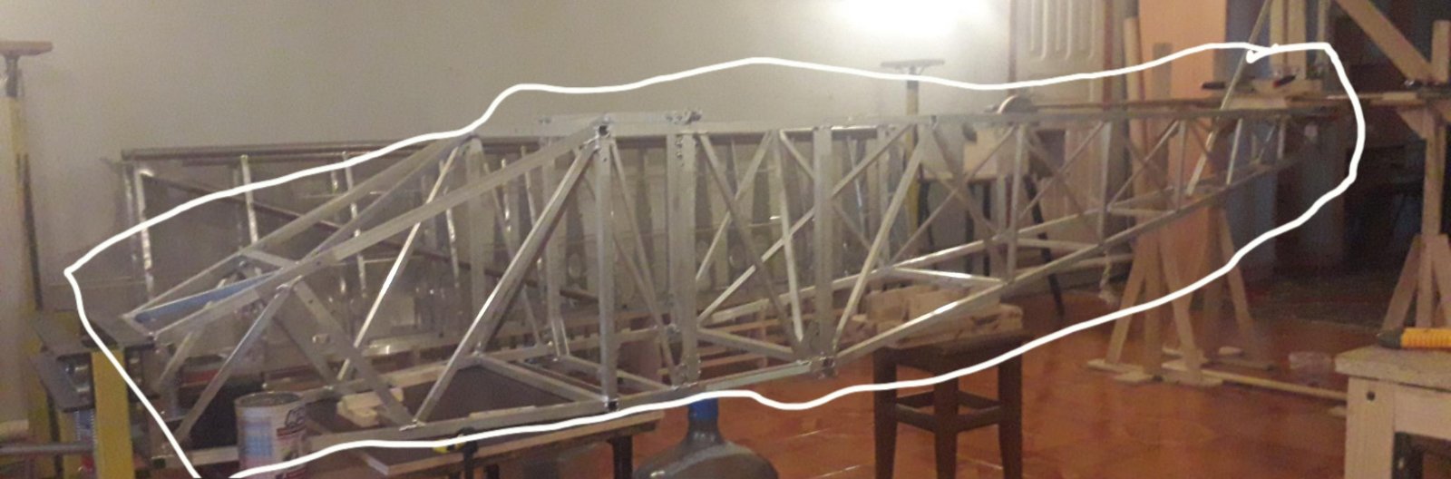

Привет, брат, проблема не в чертежах, а в самих размерах. Я знаю длину самолета, но неясно, как выглядят несущие конструкции фюзеляжа, как показано на изображении ниже. Также неясны высота фюзеляжа и размеры несущих конструкций.

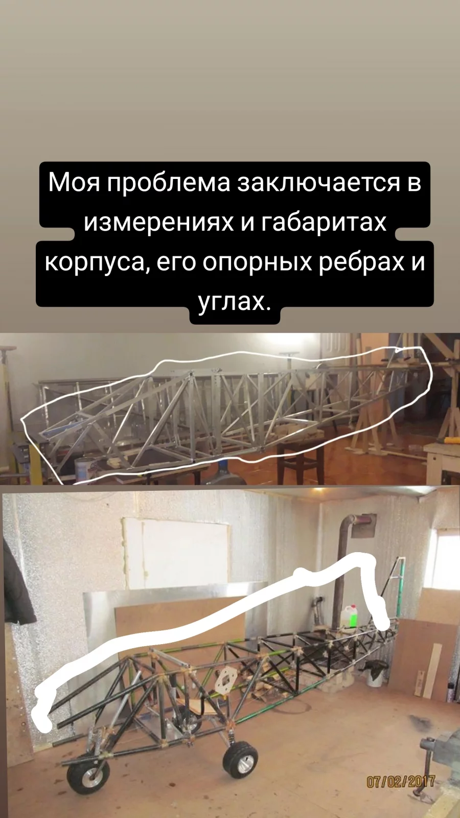

Моя проблема заключается в измерениях и габаритах корпуса, его опорных ребрах и углах.

Самый правильный вариант для постройки первого самолёта, это постройка по чертежам.
В файловом архиве форума есть множество чертежей проверенных летающих аппаратов. Надо только выбрать посильный понравившийся и приступить к строительству. Там, в чертежах и все материалы указаны.
А почему не хочешь просто трубчатый фюзеляж. Его гораздо проще построить. Такой либо сварка либо клепать. Клепать замучаешься, а сварка геморой
Да, брат, эта мысль мне тоже приходила в голову, но, как я уже говорил, проблема в измерениях.
