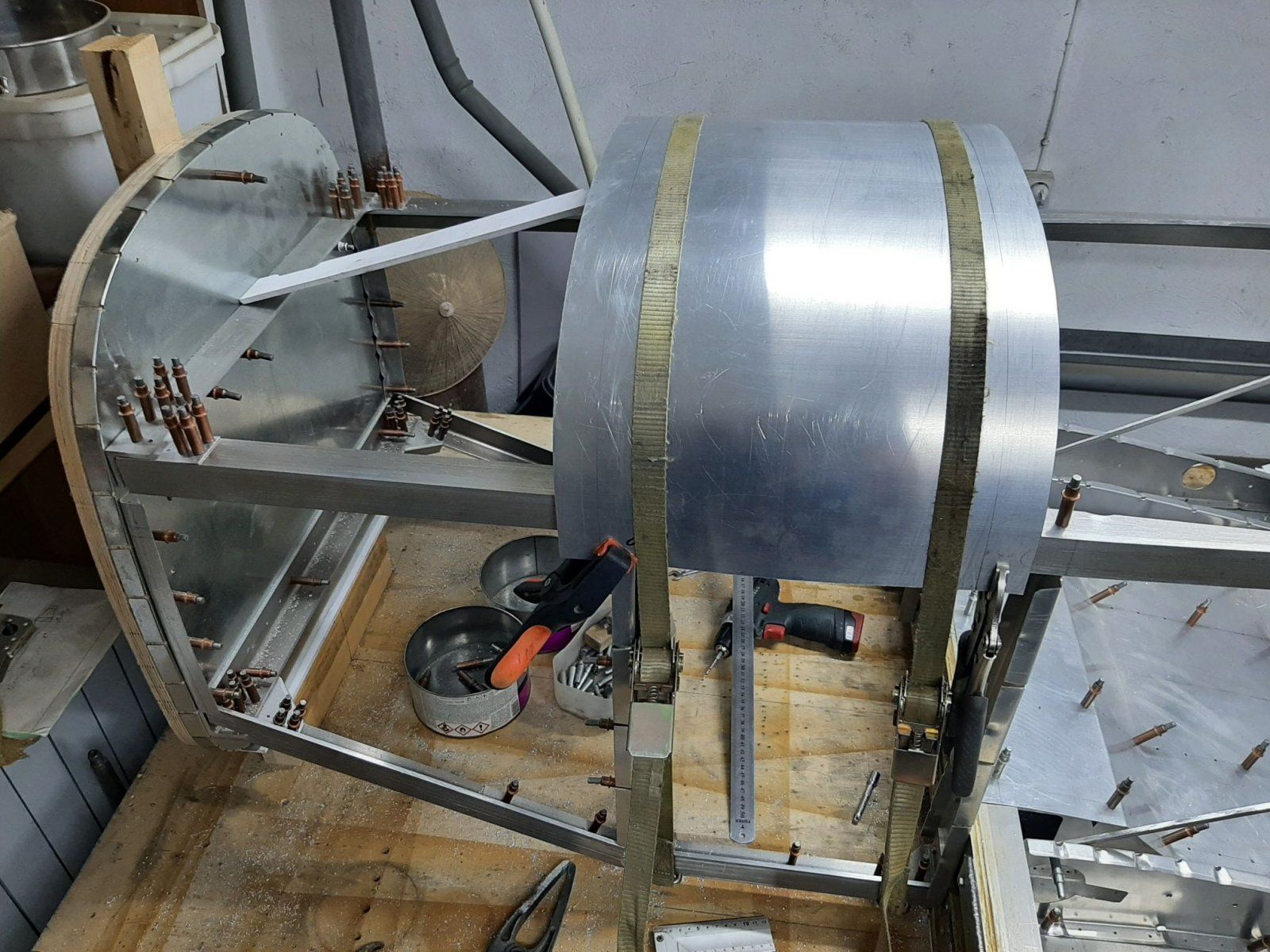

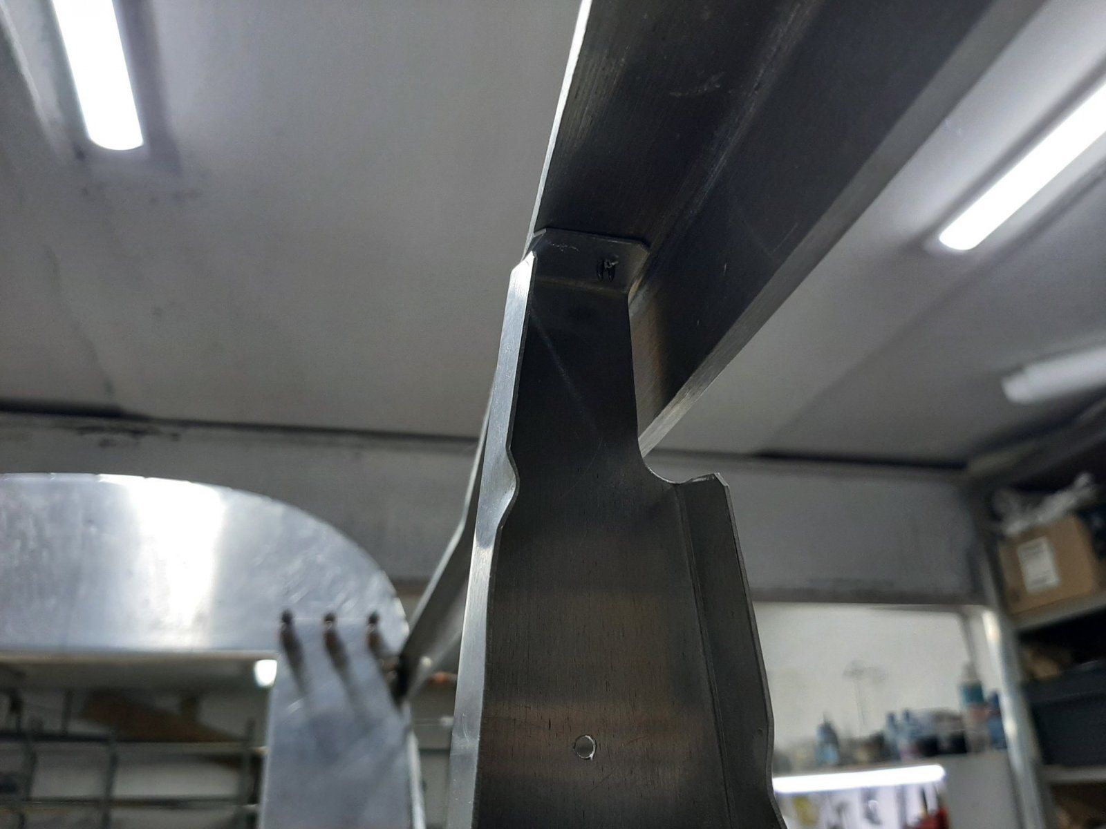

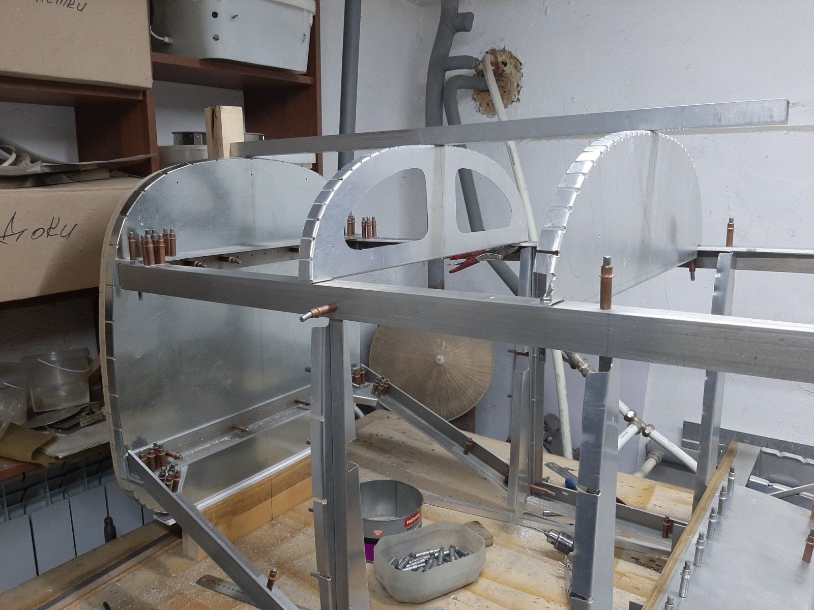

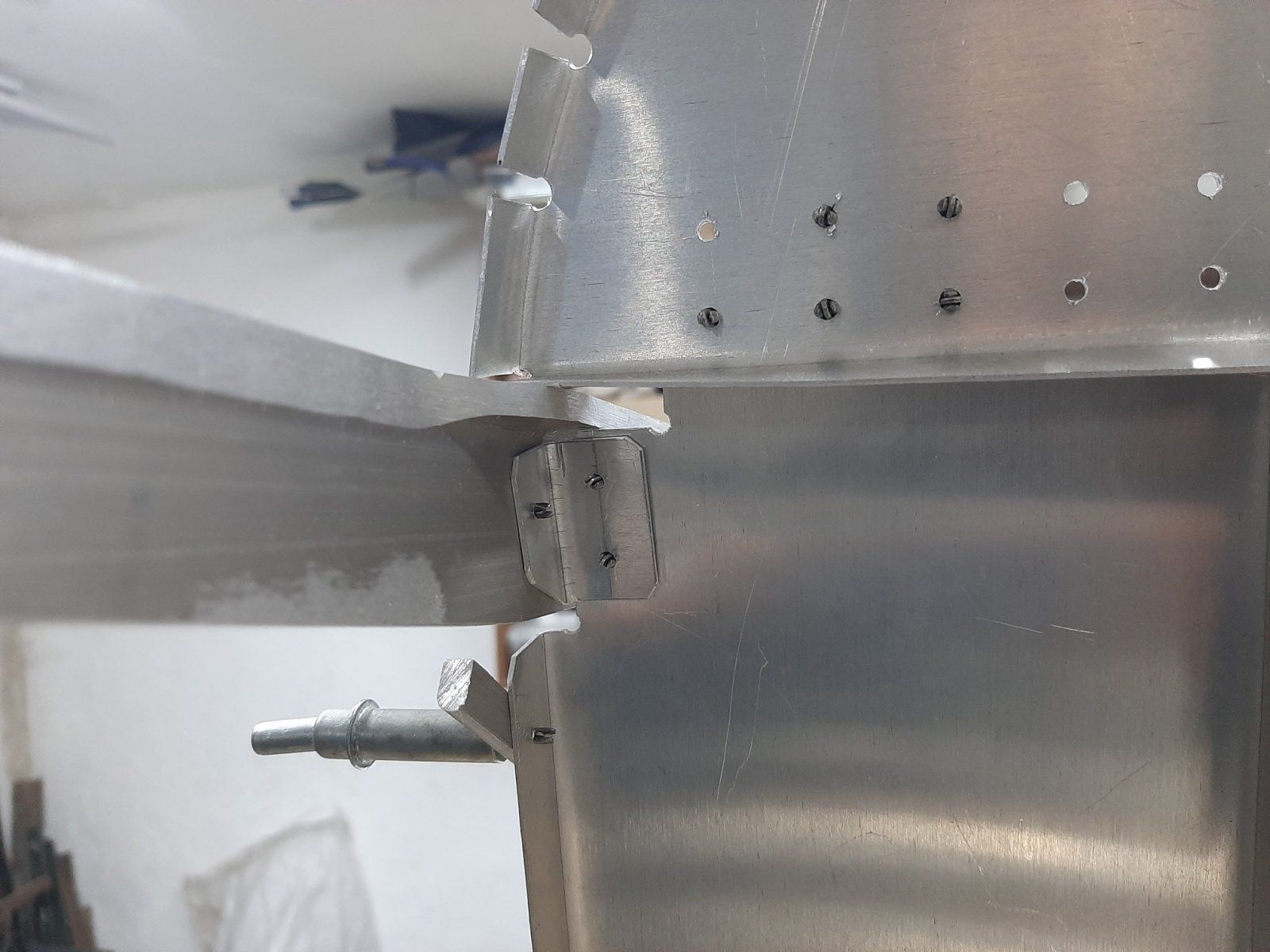

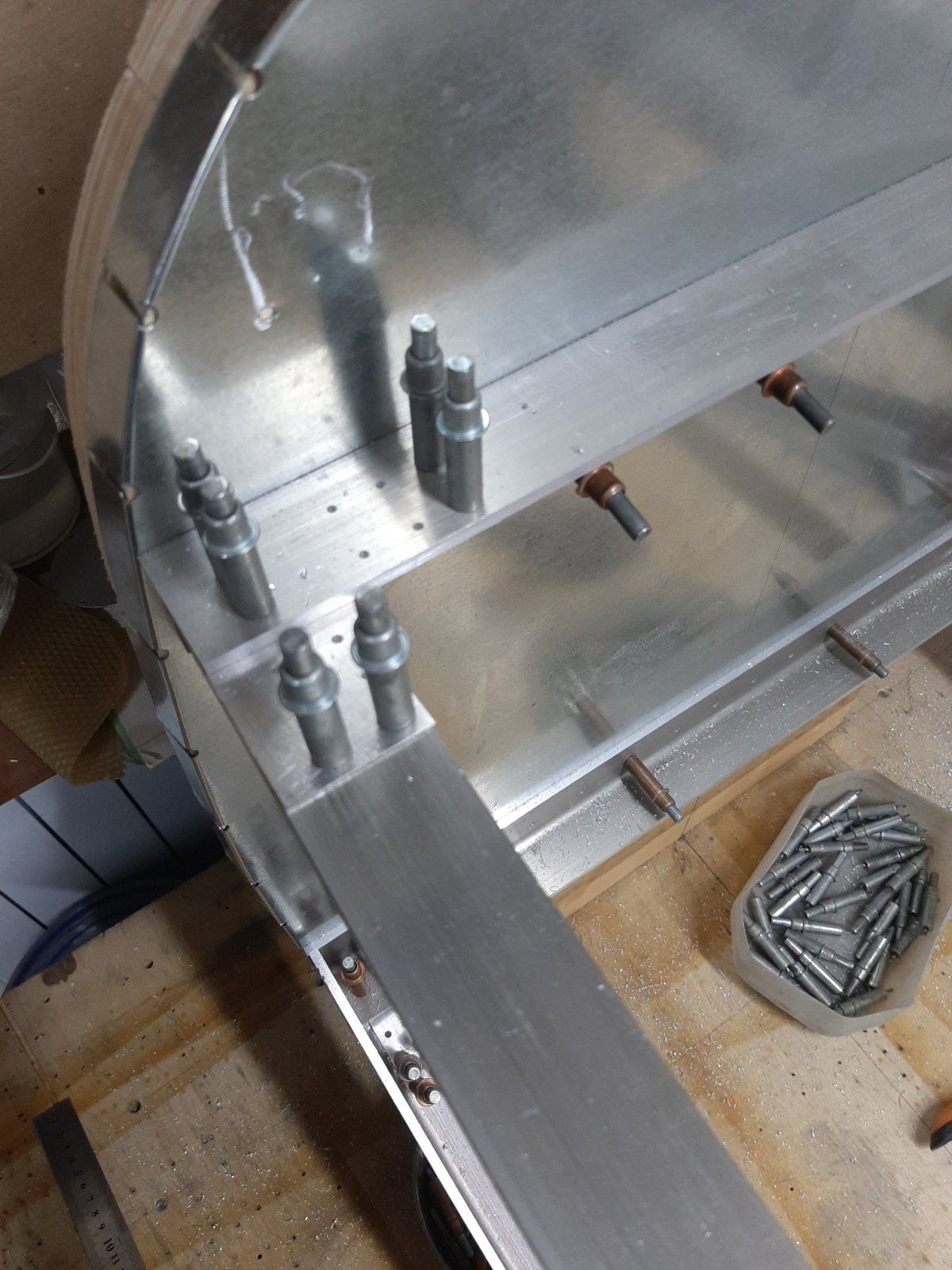

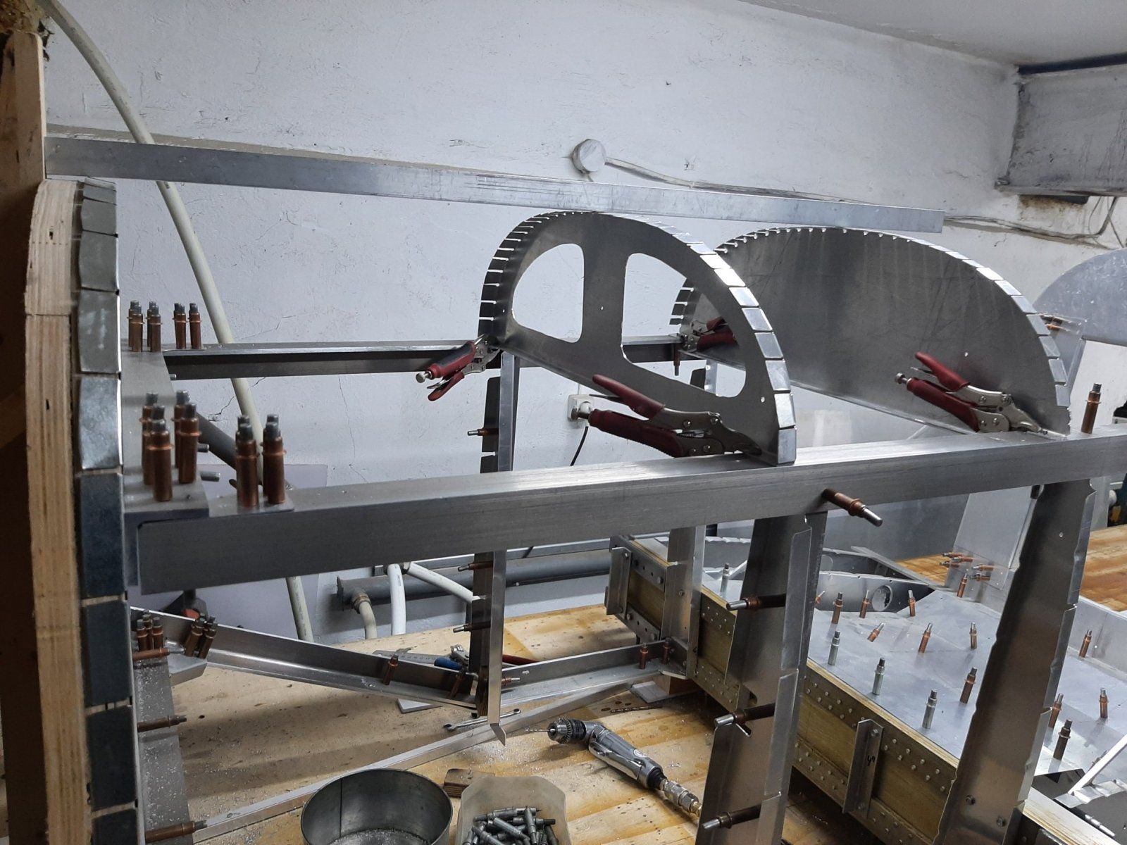

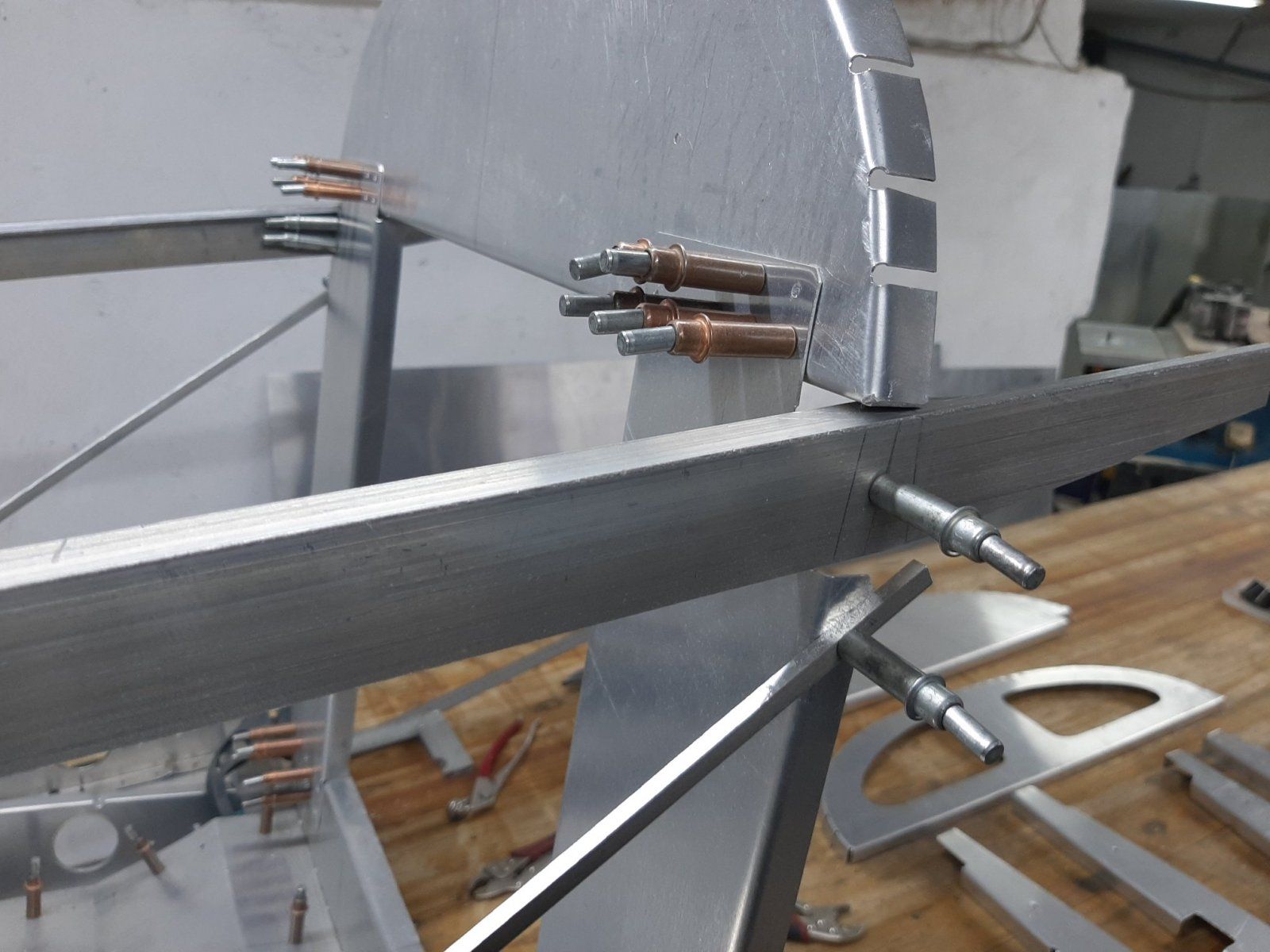

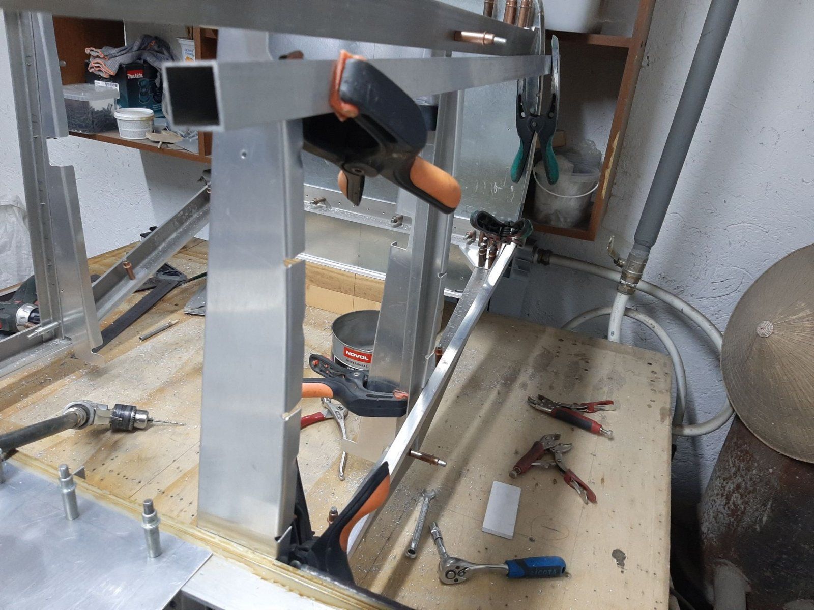

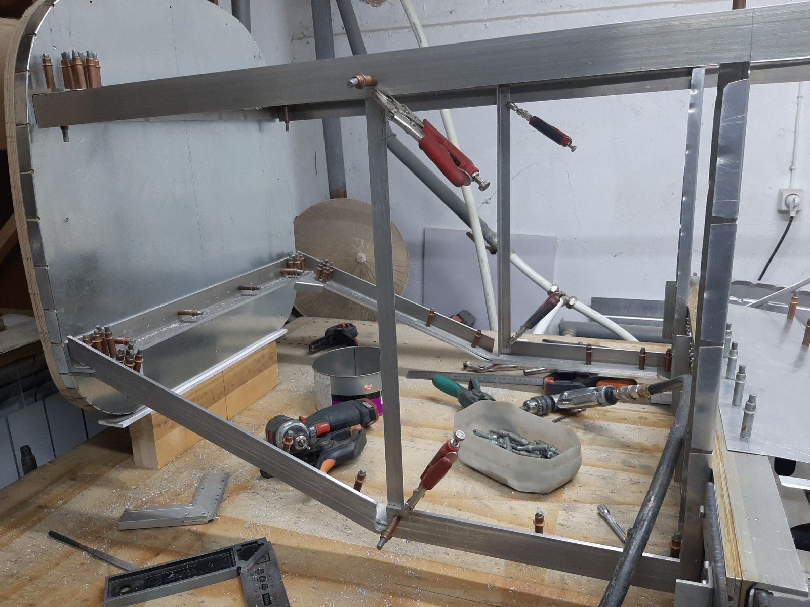

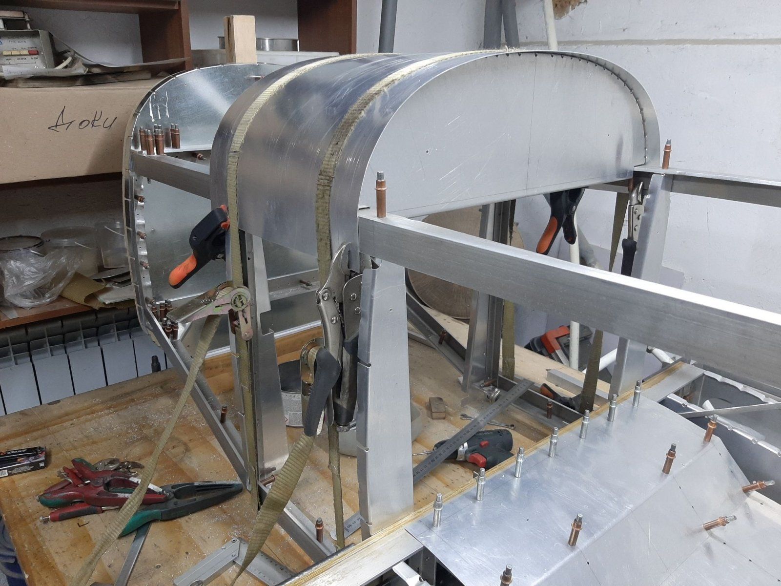

Закрепил верхние лонжероны к шпангоуту F6

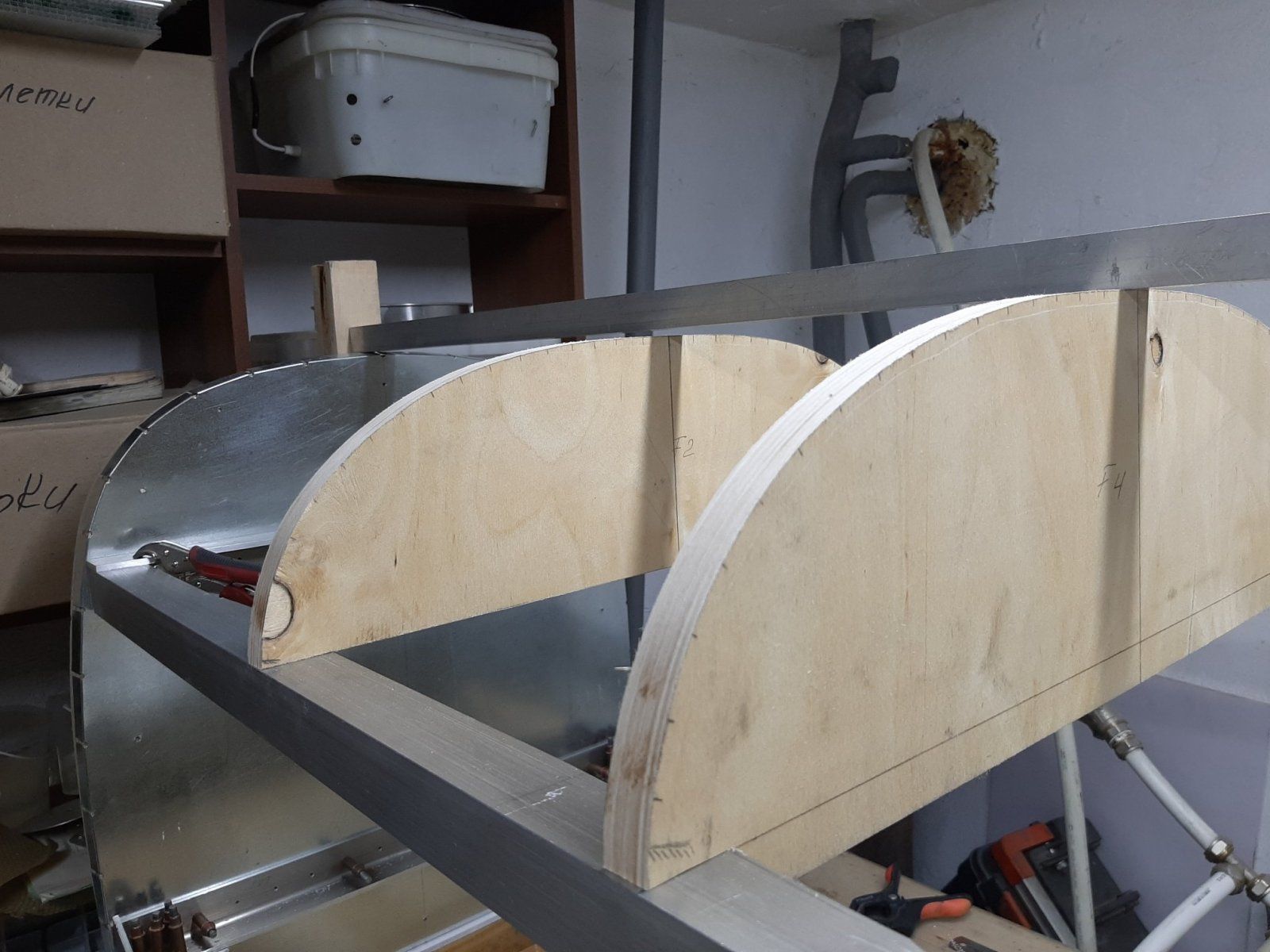

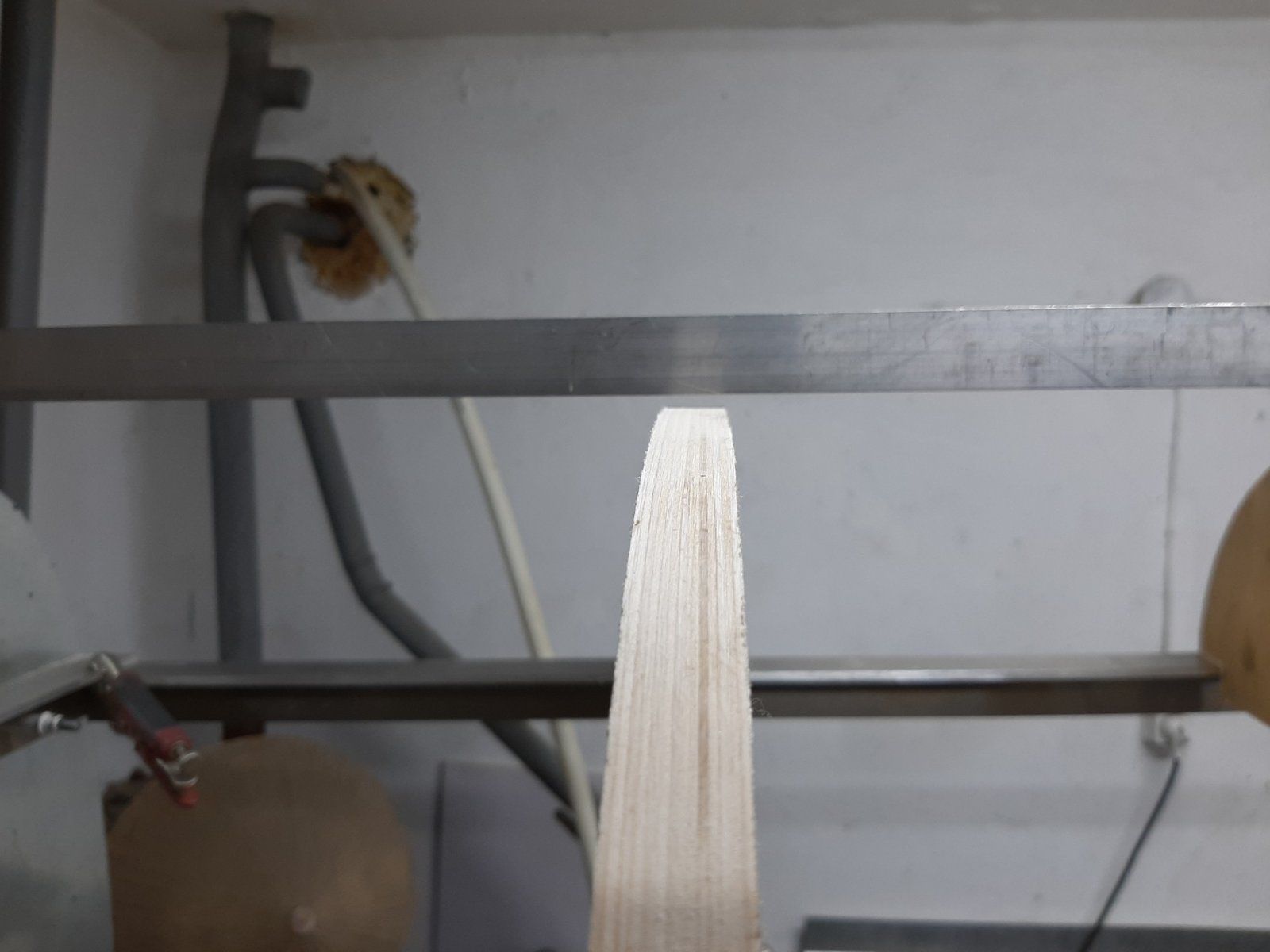

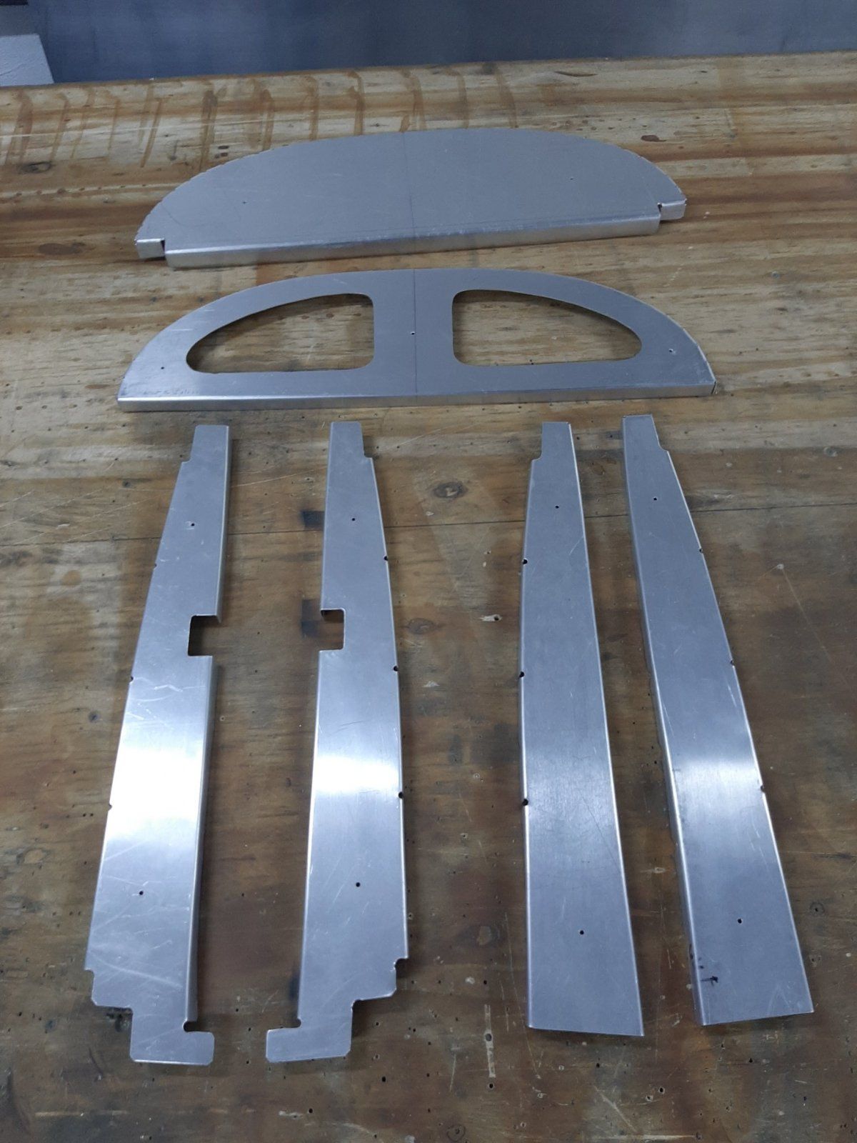

Начал делать блокформы и решил проверить, да так иногда бывает.. залёт в чертеже 6мм оказался, а я думал наделаю сразу все.. вывод не нужно спешить ☝

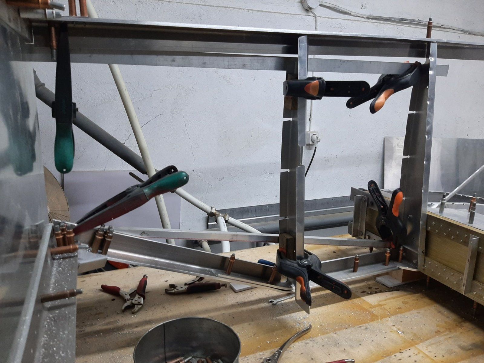

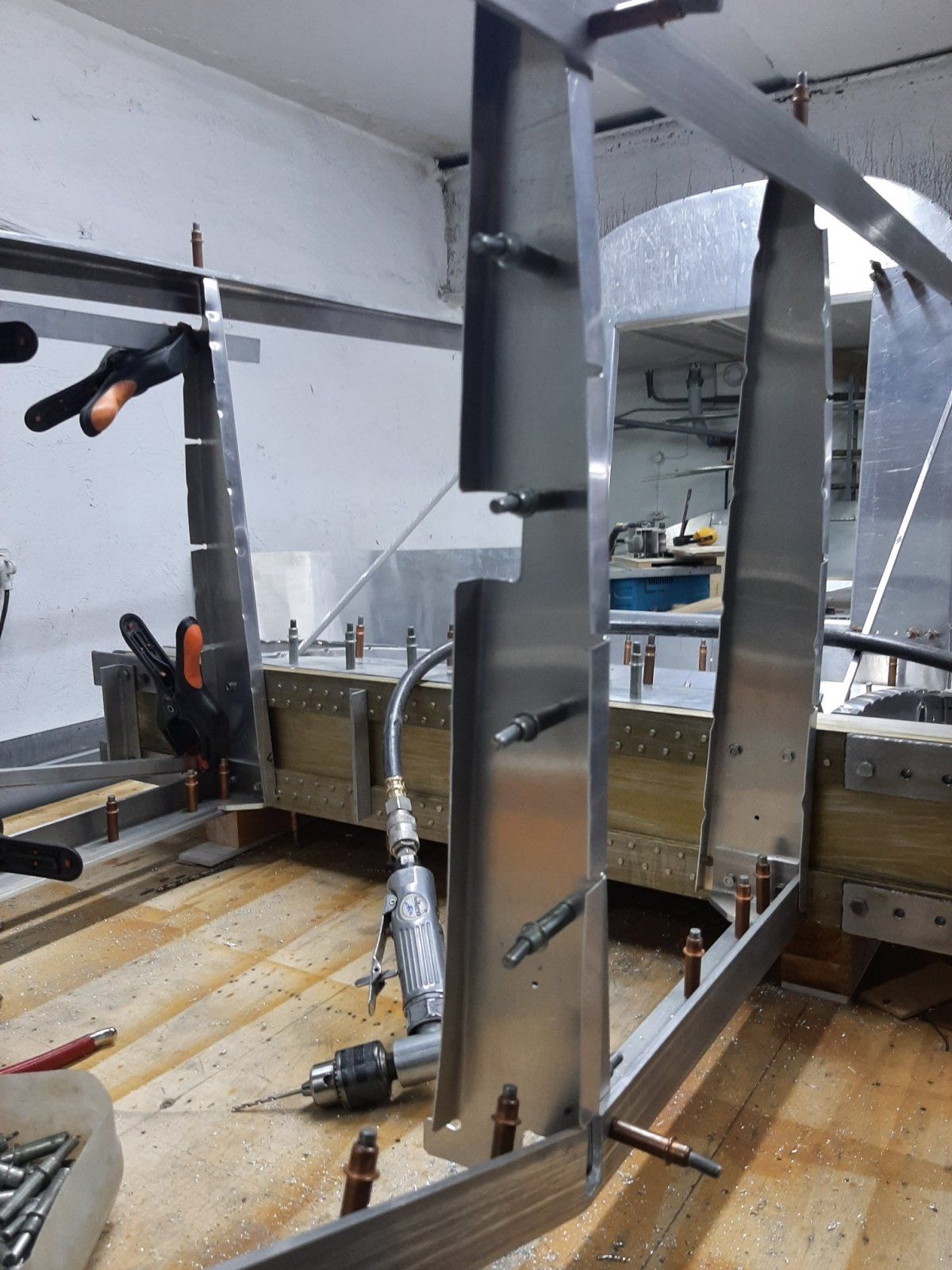

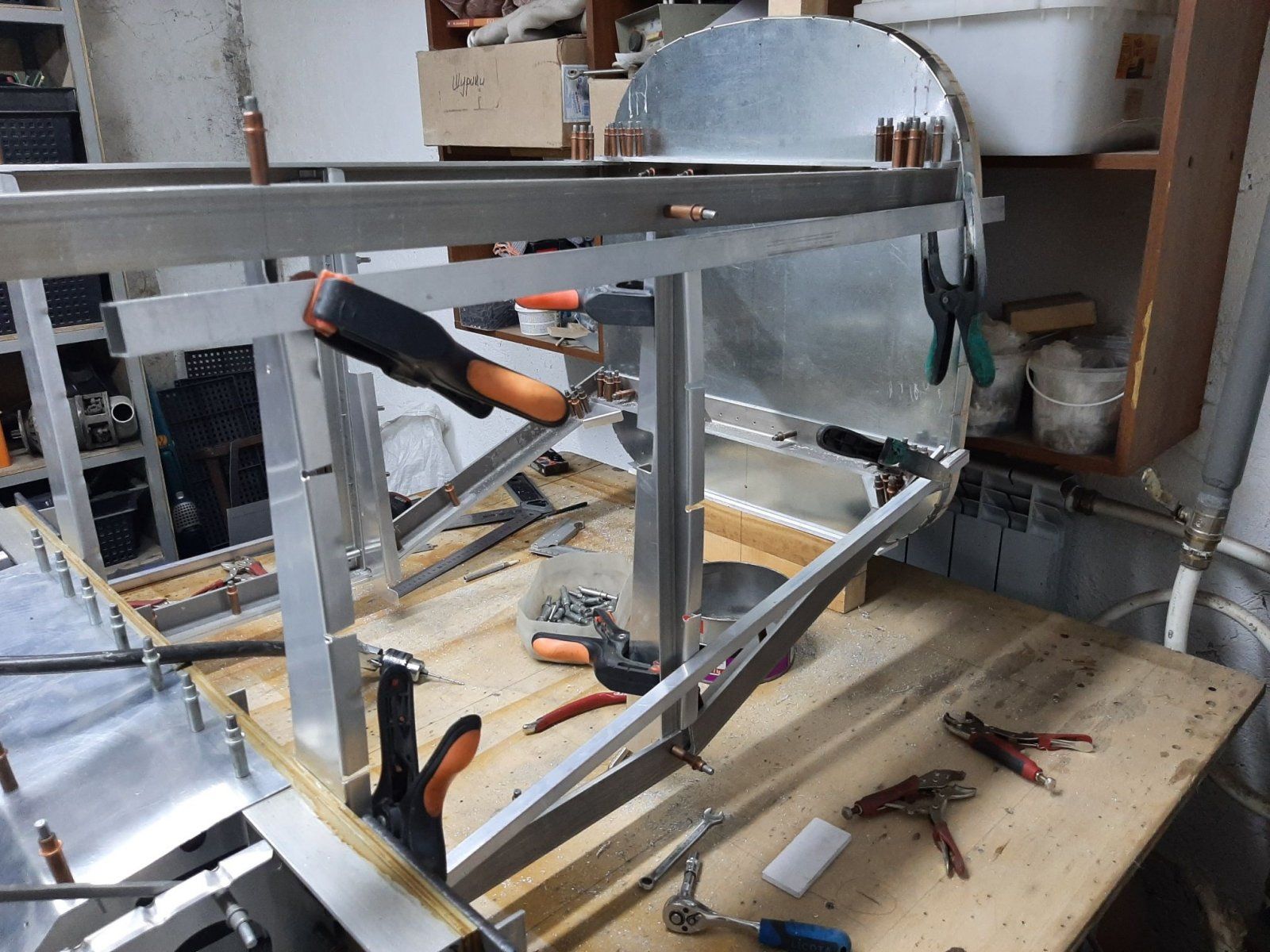

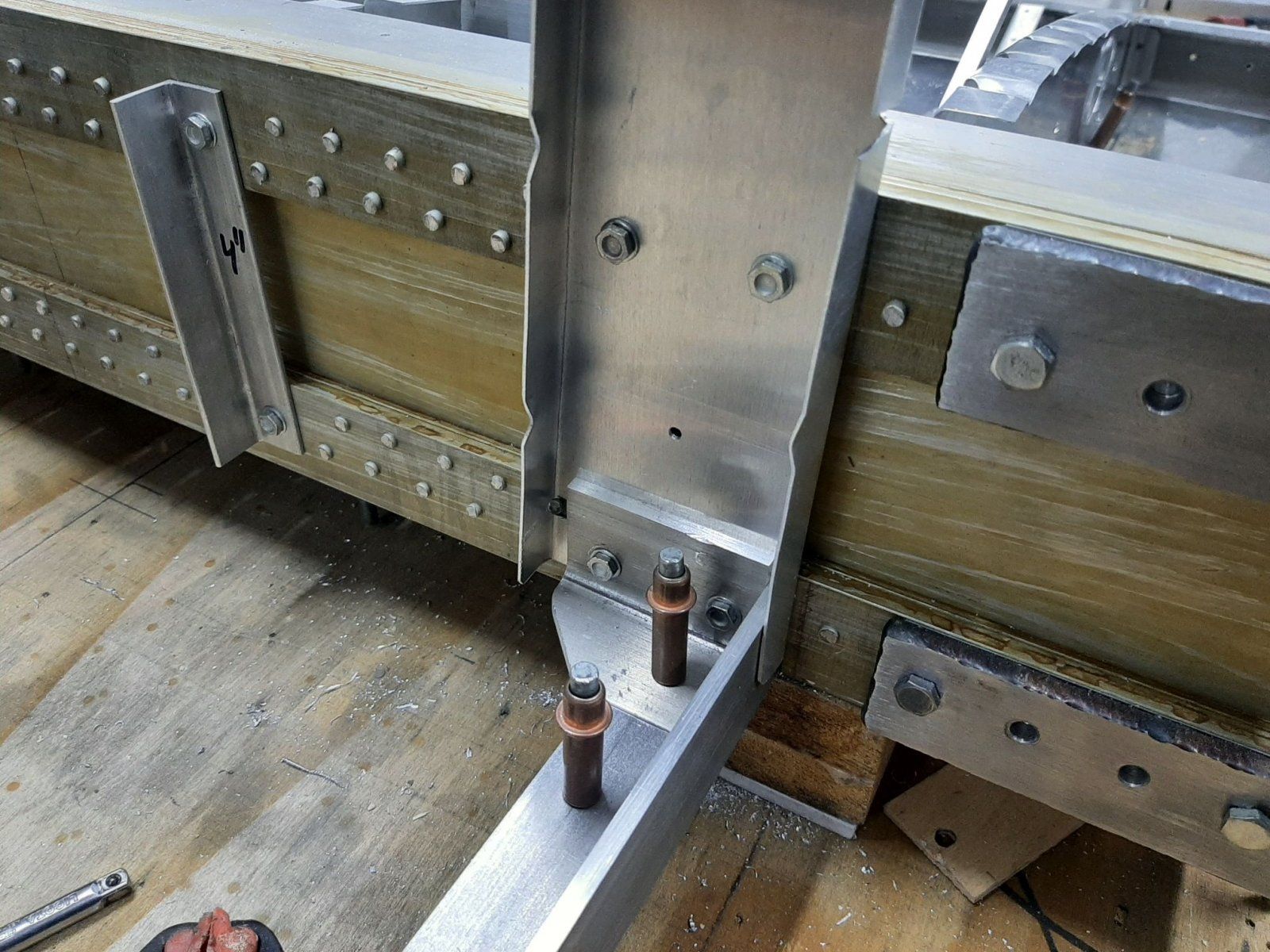

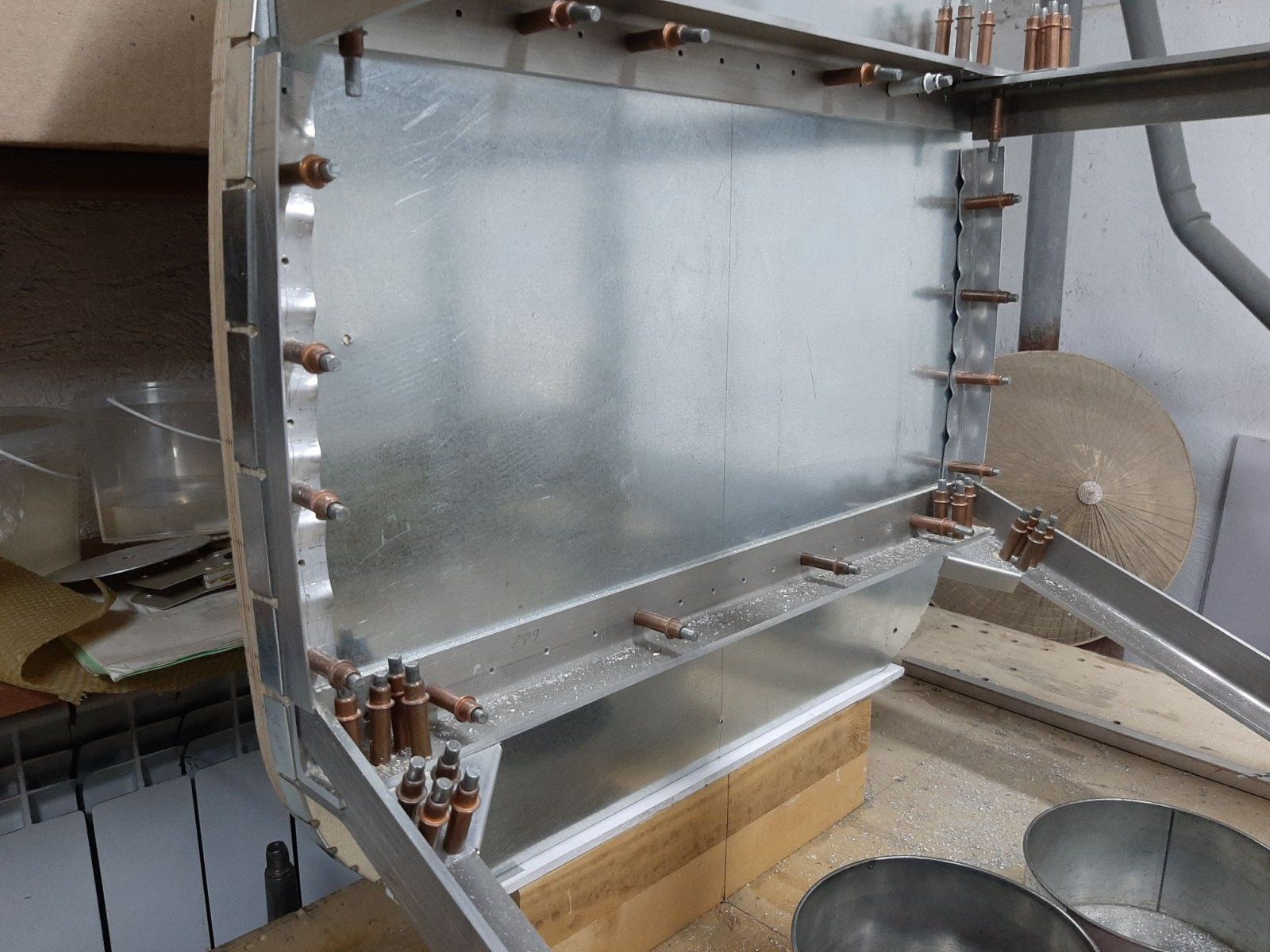

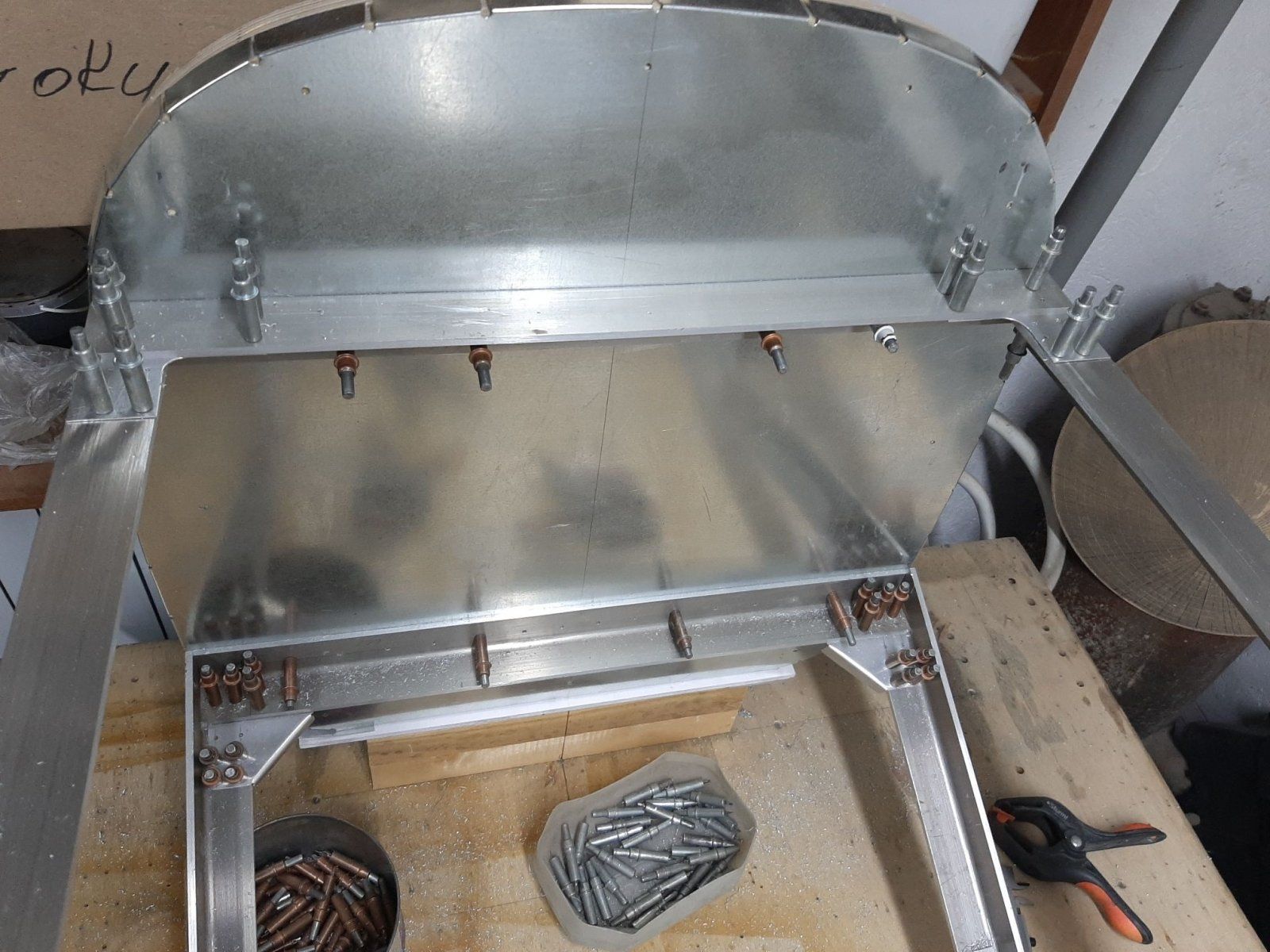

F2 и F4 тоже теперь на месте. Панель приборов вопреки желанию дедушки сделал из 1.5 мм, миллиметровка как то уж совсем по мне хлипко..
