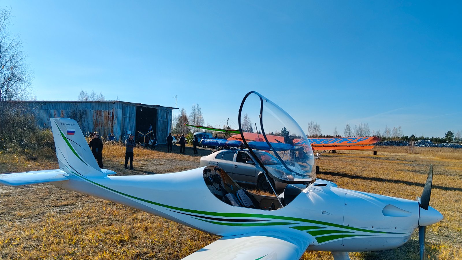

Да красивый самолет хотя и трудоемкий в изготовлении. Но в посте 3008 показана посадка в поле для дозаправки. Очевидно что поле подбиралось в полете и в этом случае возможен переворот или капот при наезде на неровности или препятствия. А красивый фонарь не имеет защитной дуги, что не защищает экипаж при аварии. И вряд ли защитит киль. Поэтому тем кто летает на этом самолете или хочет построить должен это учитывать.
Учитываем. Путевая скорость в момент касания на этом поле была меньше 50 км/ч. Место посадки было осмотренно с воздуха на предмет случайных препятствий. Опыт подобных посадок имеется. Риски есть всегда и это всем понятно

Спасибо Пеннек за ответ. Если для защиты подразумевается усиленный шпангоут показанный в посте 2530 (стр.127) то он проходит ниже голов пилотов, примерно на уровне плеч и вряд ли защитит при перевороте. Или что-то другое?

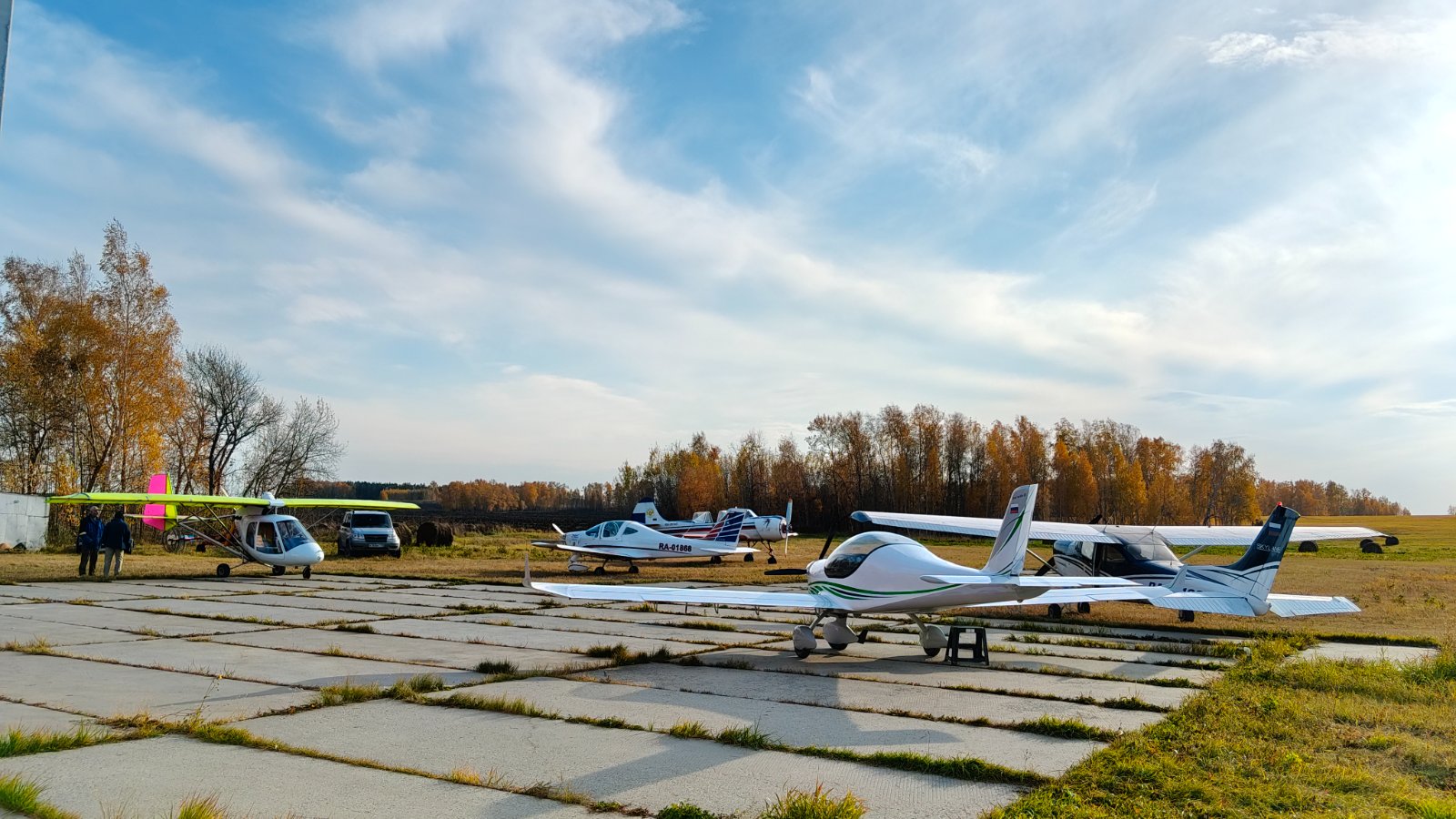

Пока стоит отличная осенняя погода, летаем каждые выходные.

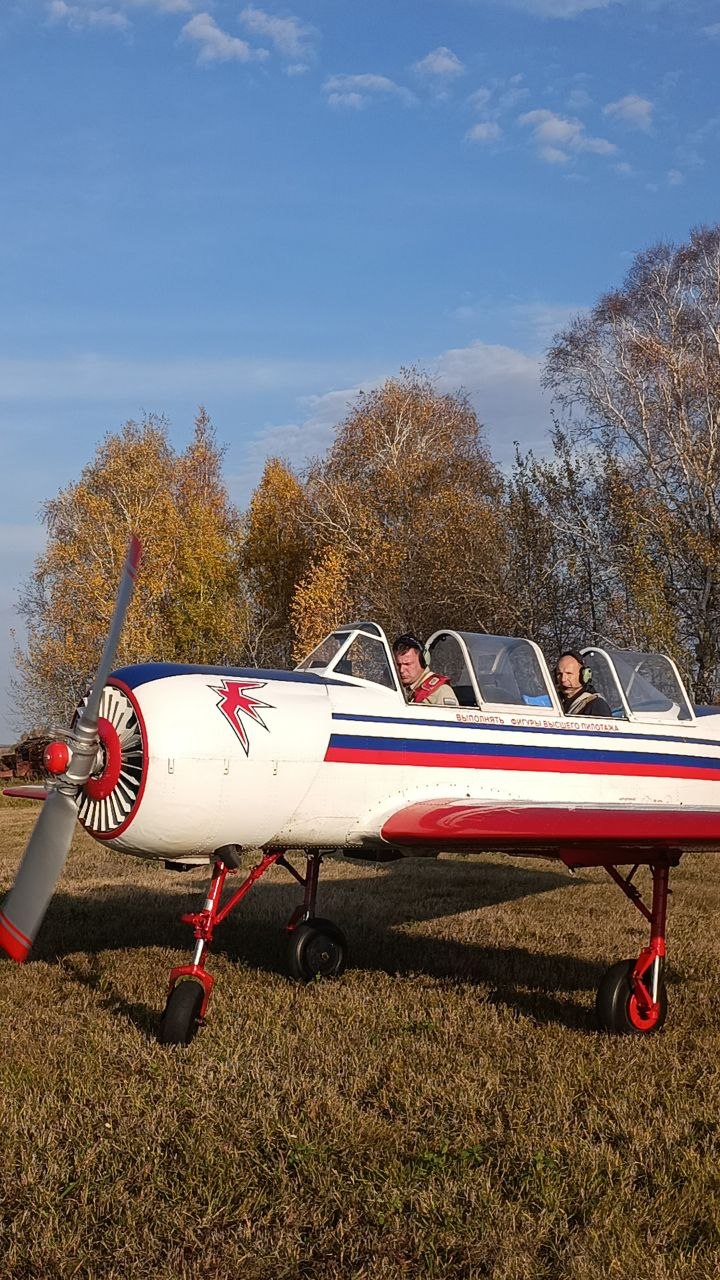

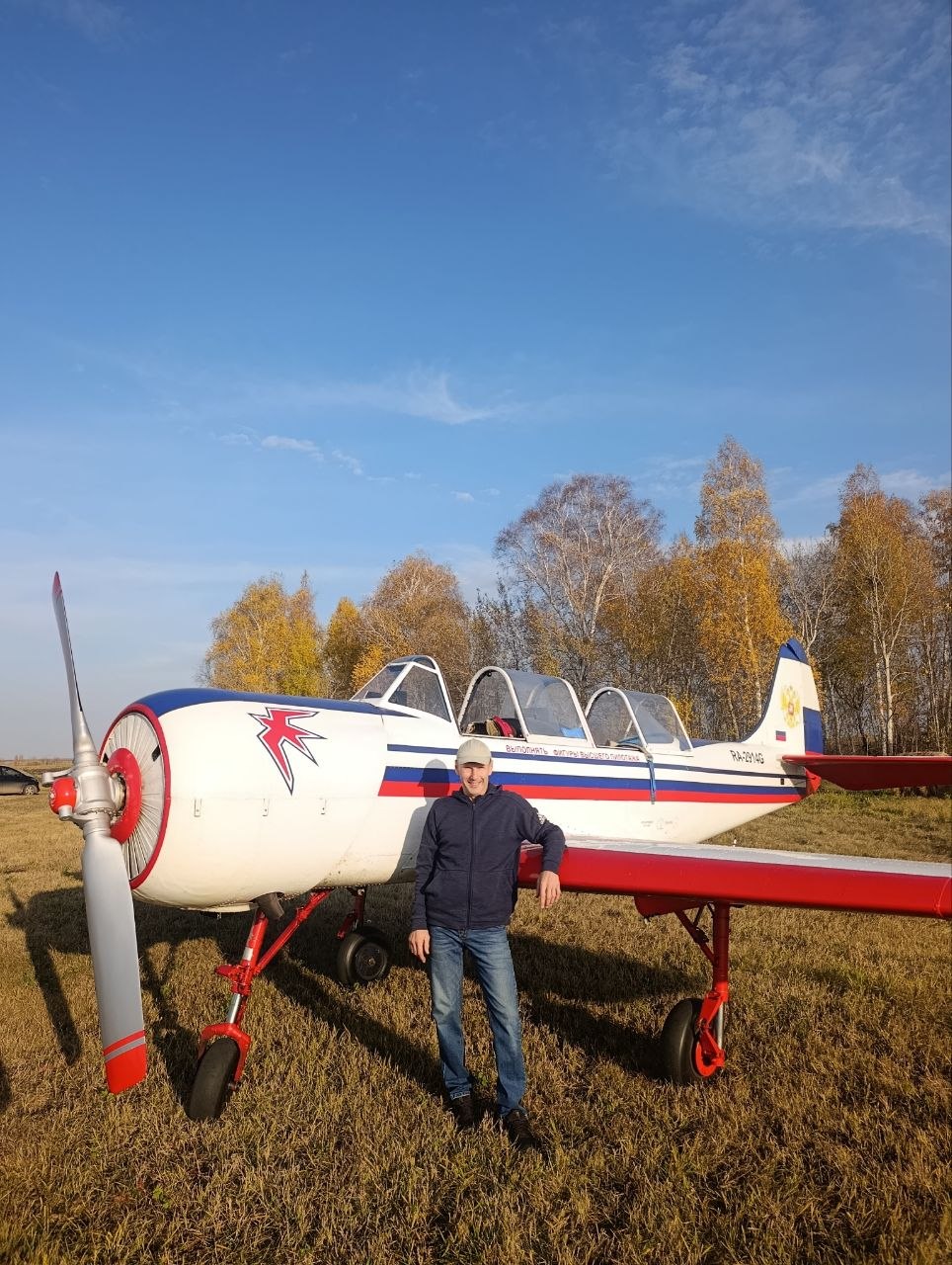

На площадку часто прилетают гости. А тут прилетели на ЯКе. Покатали меня на нем, попробовал первый раз, давно хотел но всё не было подходящего случая.
Получил много незабываемых ощущений, инструктор сказал максимальная перегрузка была 7.5g.
На удивление не было никаких неприятных ощущений даже в перевёрнутой полёте. Но какой же кайф был полетать после этого на Gazaile
У него с завода, на новом, разрешенная +7 -5.
