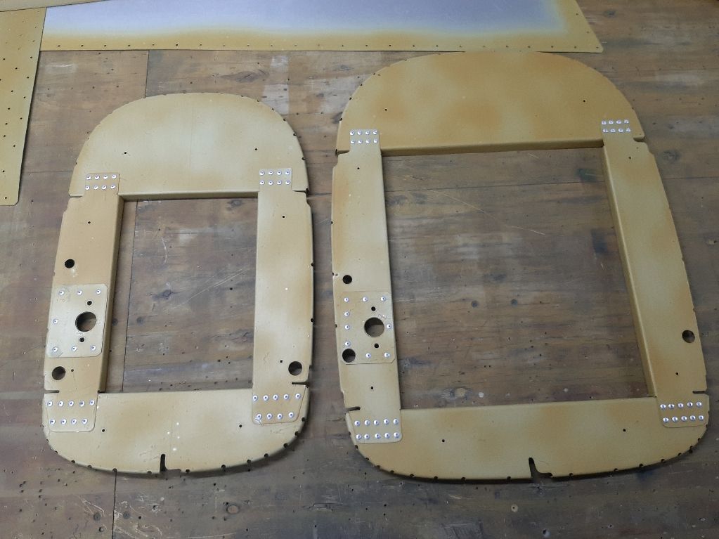

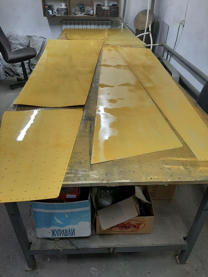

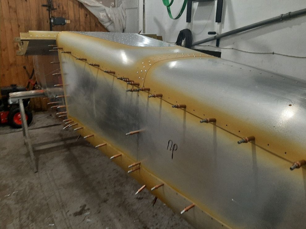

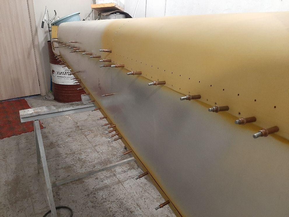

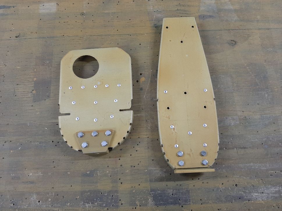

Да рассверлить все отверстия на 3.2 мм

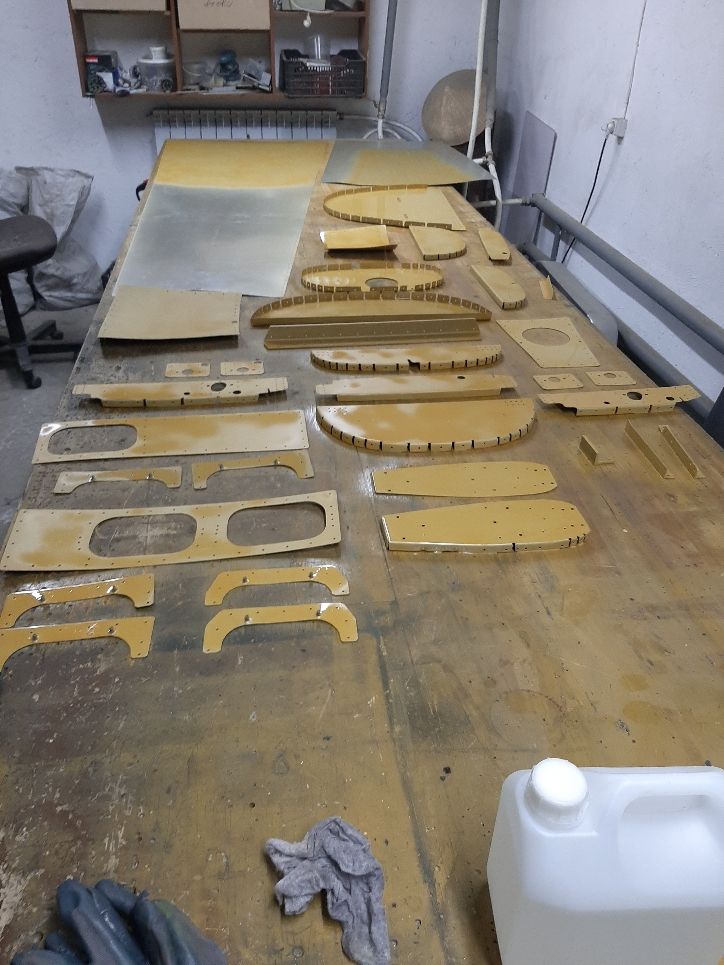

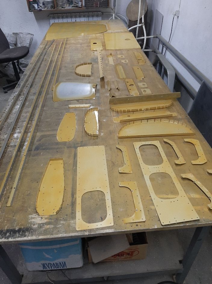

Что собственно и было сделано. Затем все разобрал для обрезки-зачистки, зенковки-отмывки и последующей грунтовки кислотным грунтом. Впереди большая работа.

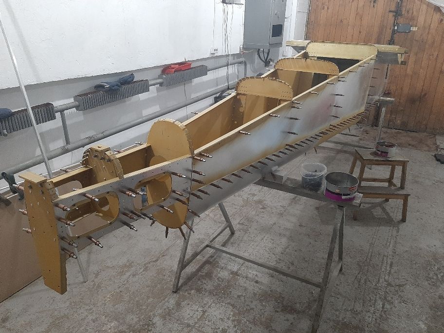

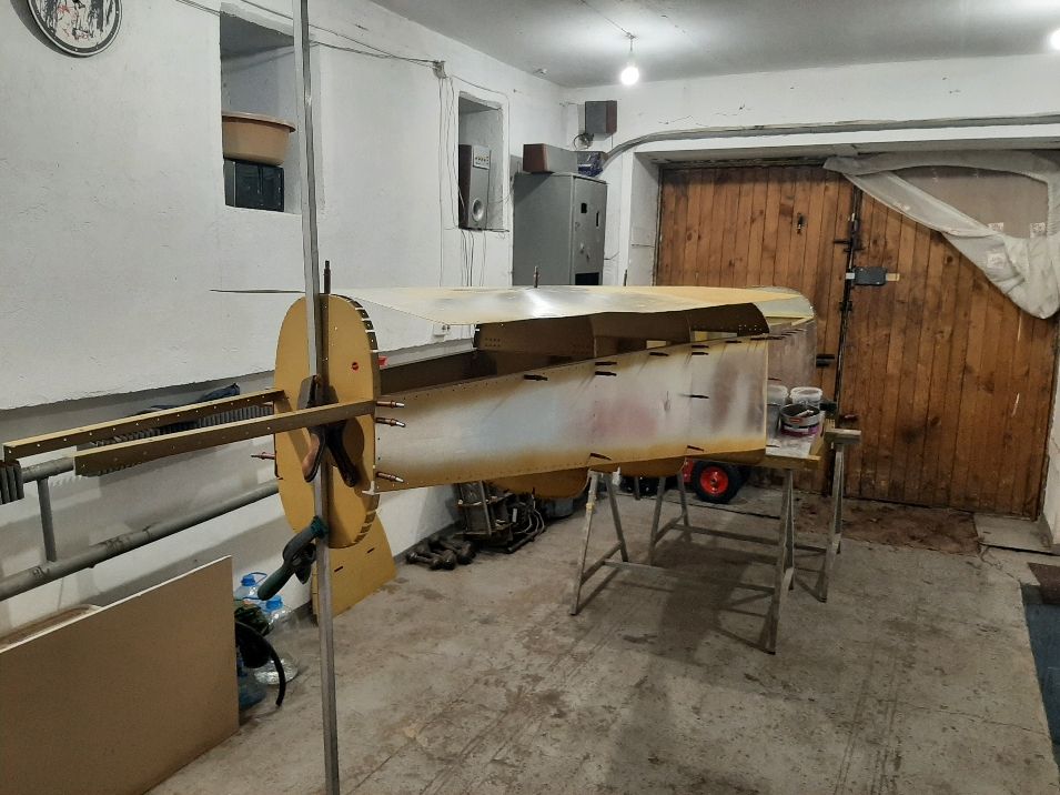

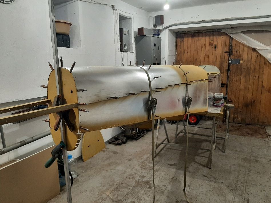

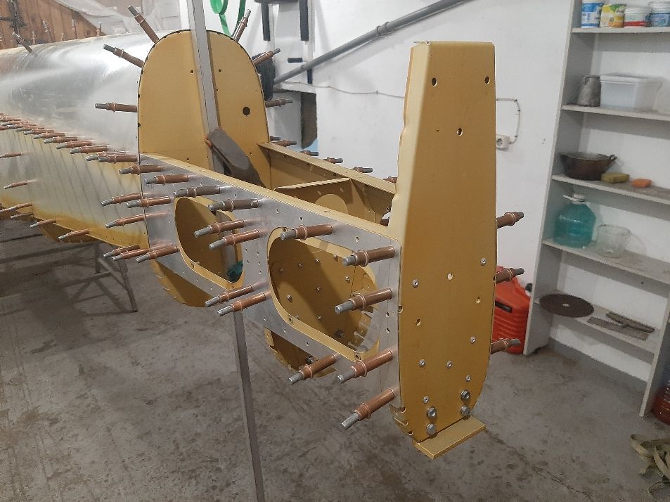

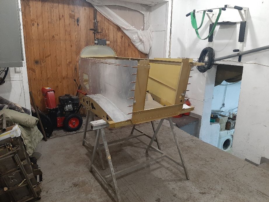

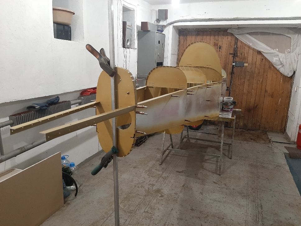

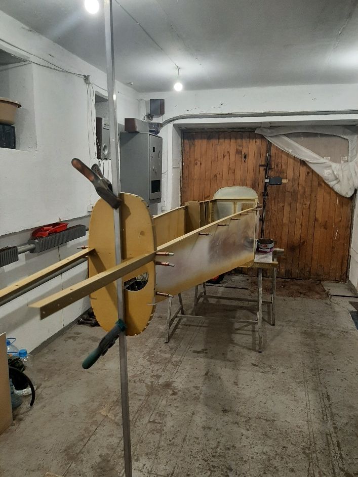

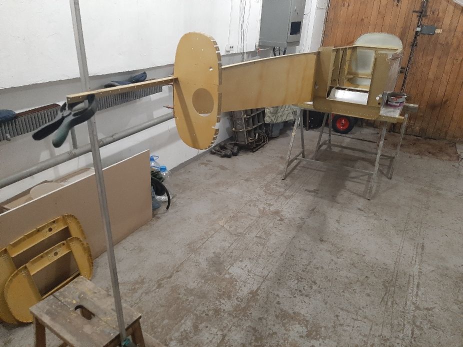

Все кто были у меня, задавали один и тот же вопрос, как я его собираюсь вытаскивать из подвала. Вот собственно ответ, огрызок фюзеляжа перемещен с уровня -1 на уровень 0 для окончательной сборки.

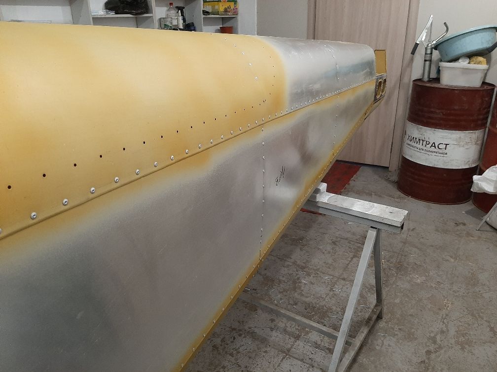

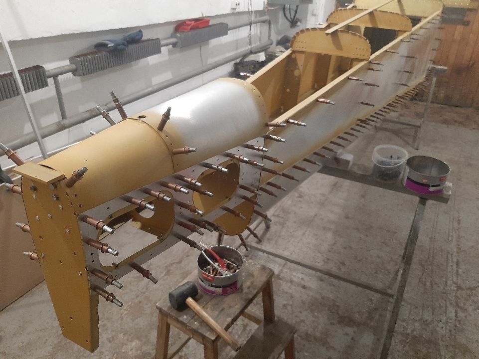

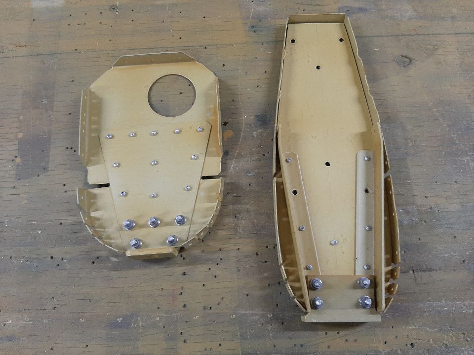

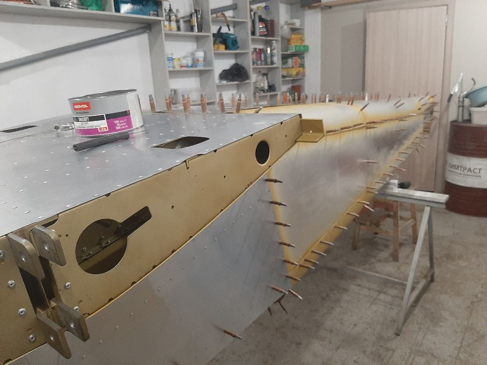

Самое главное не забыть что то приклепать нужное внутри, очень потом неудобно изворачиваться в узком фюзеляже или тем более плоскостях.
