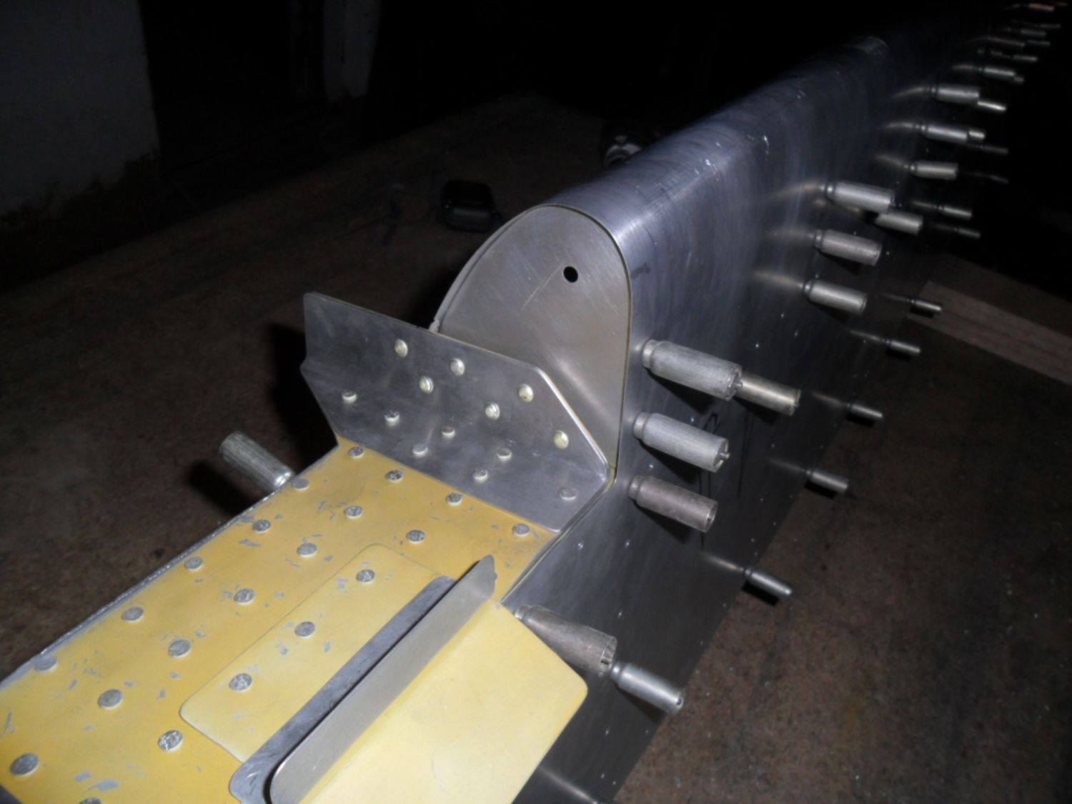

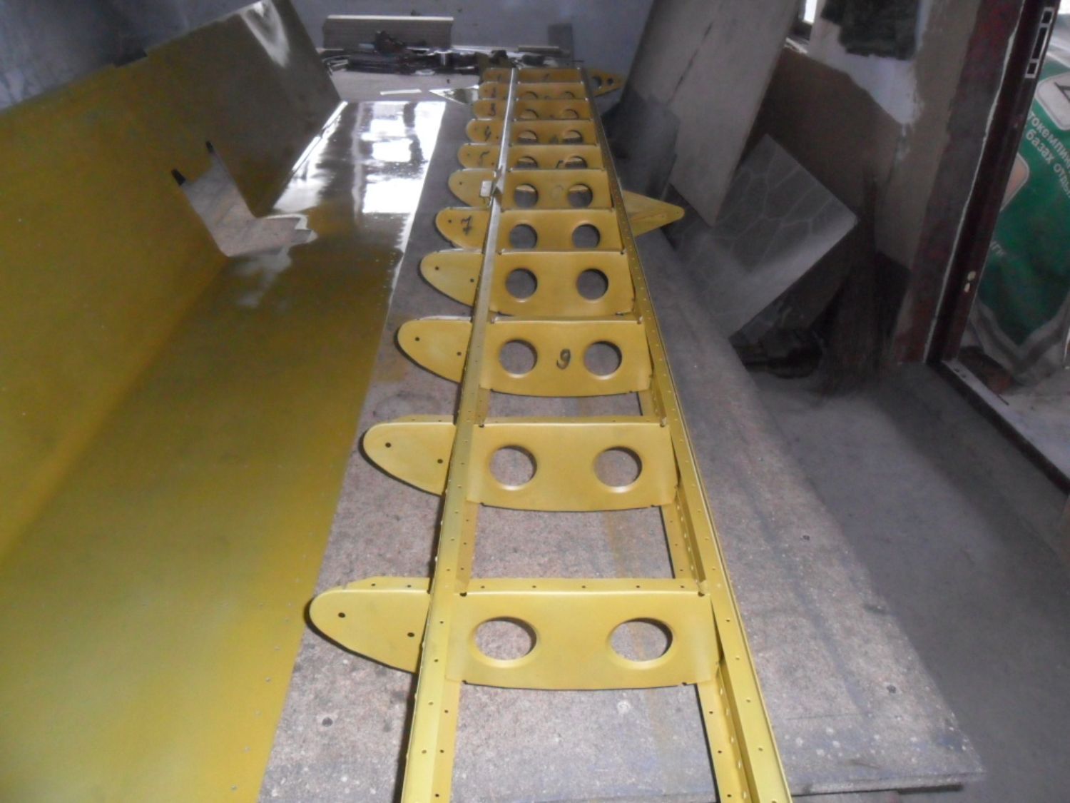

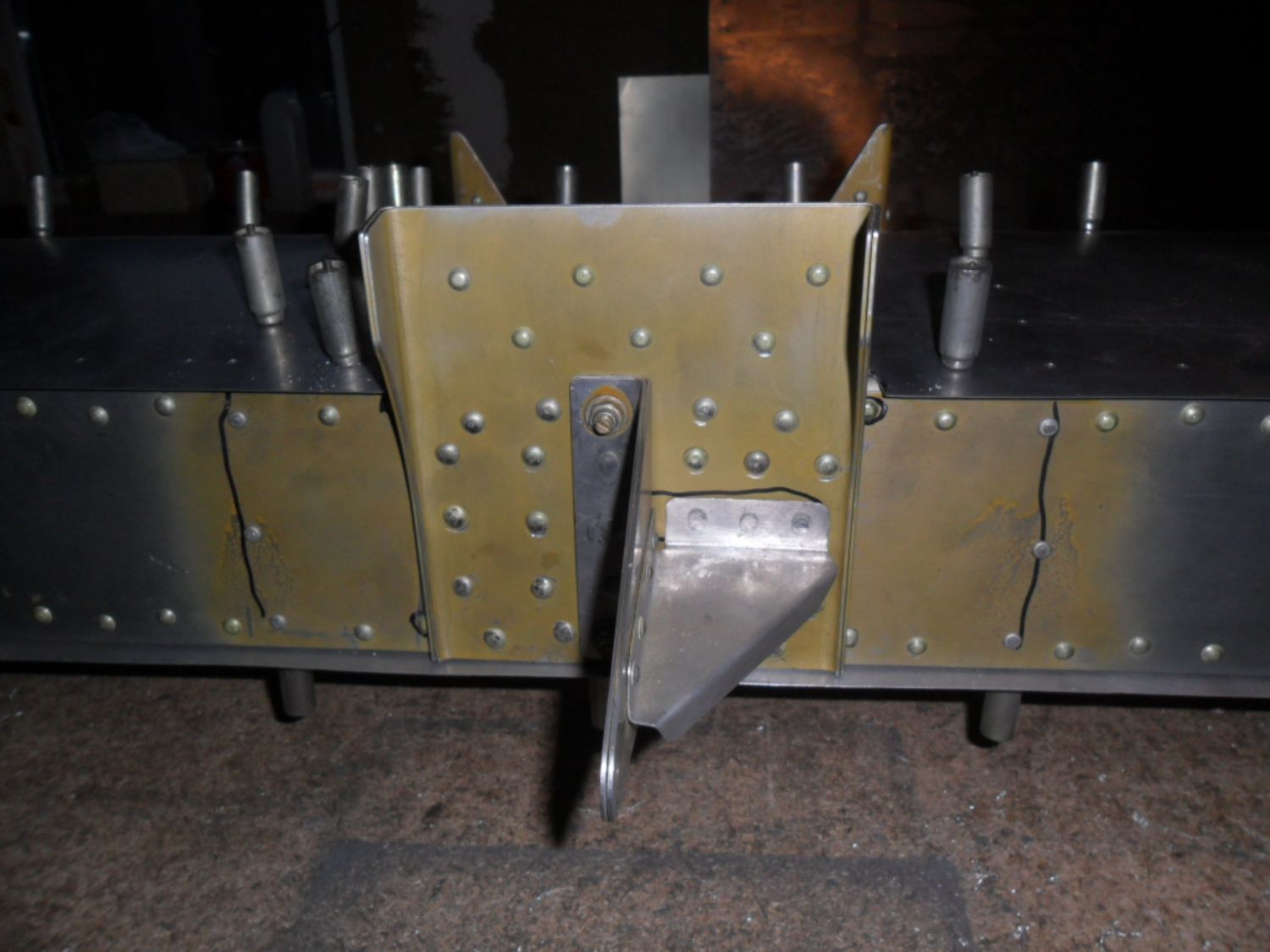

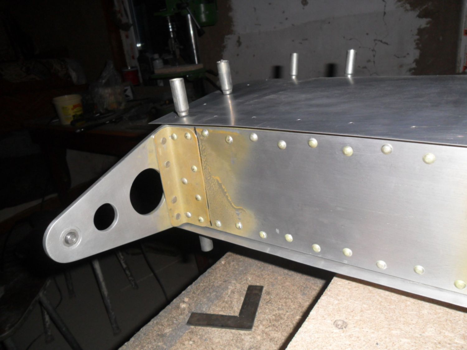

Макс,да продвигается потихоньку.Сейчас заканчиваю сборку руля высоты.Думал как закончу,сделаю отчет о полностью завершенном этапе.Ну раз народ требует,выложу несколько фоток,остальное по завершении этапа,а то ветка разрослась уже а воз пока и ныне там
вот несколько фоток стабилизатора...
    119,8 КБ · Просмотры: 202

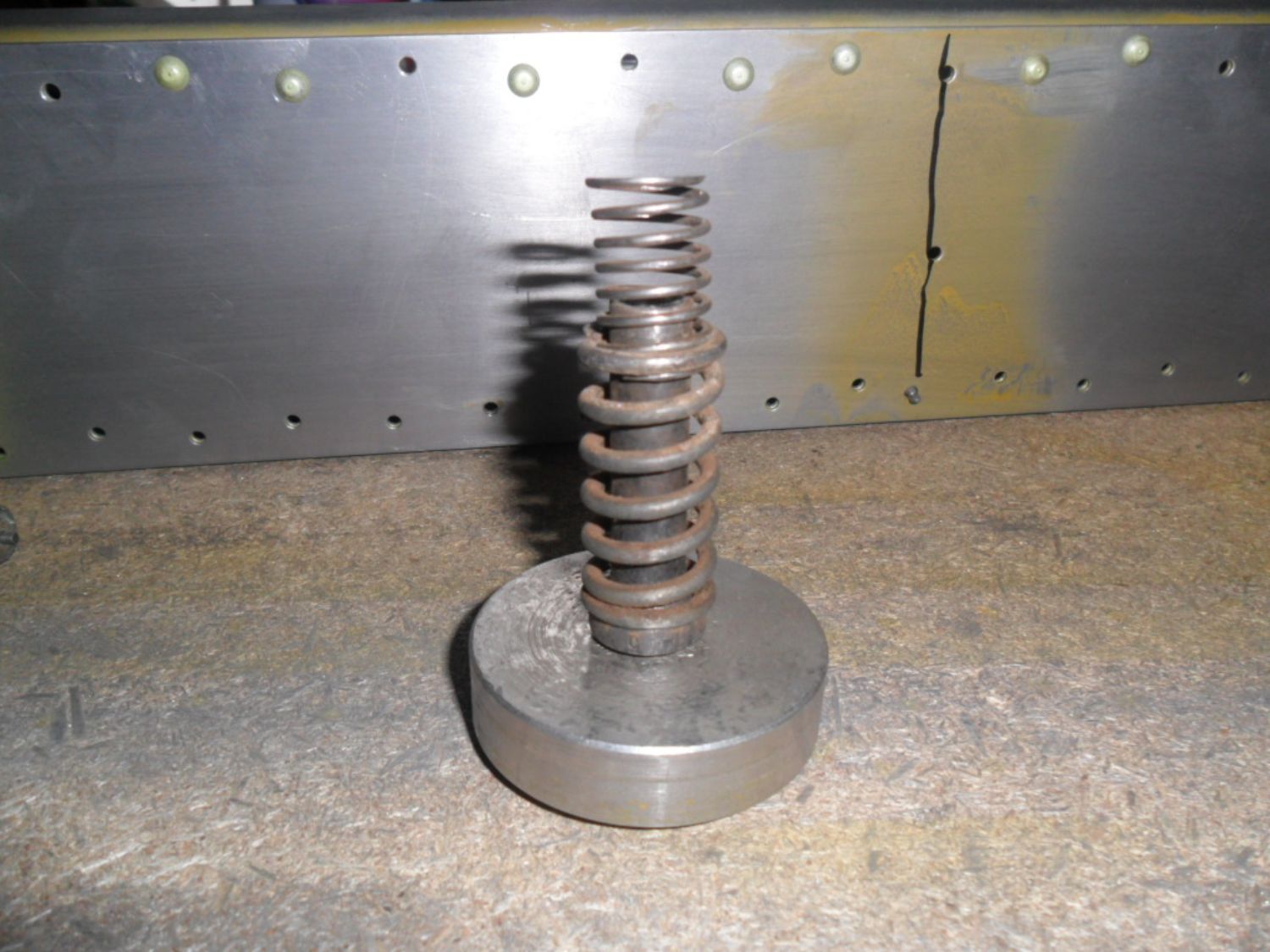

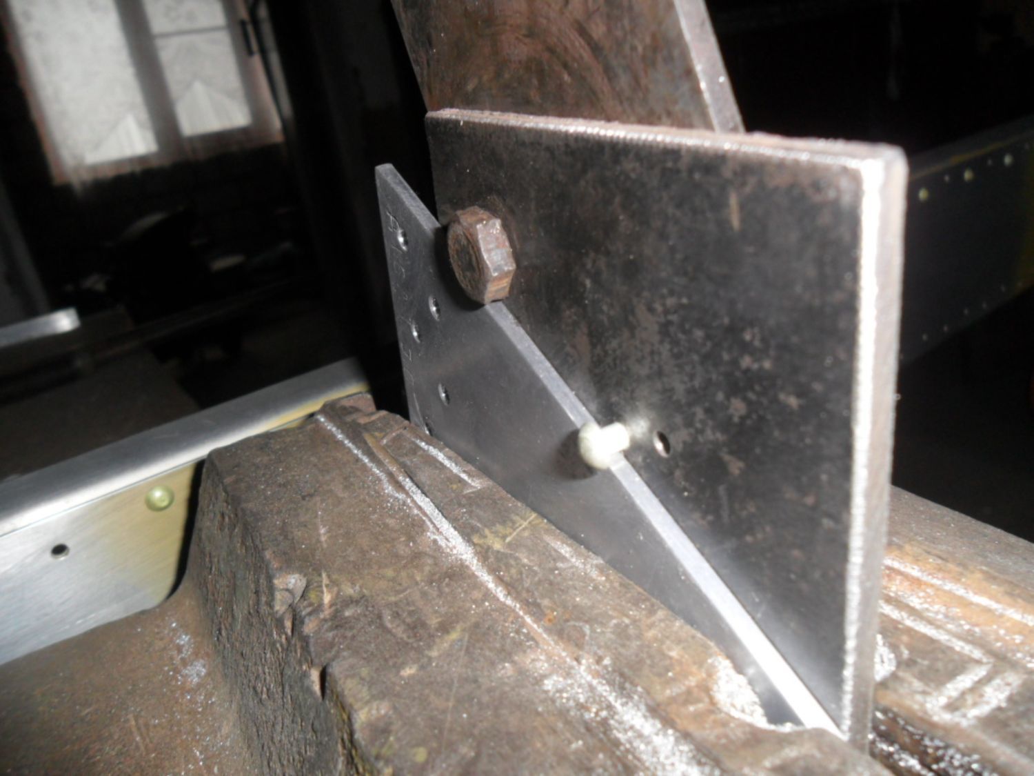

Для упрощения клепки сделал вот такую приладу.Принцип действия я думаю понятен из фото.Спецам оно конечно и нафик не надо,а для чайников, каковым являюсь и сам,очень полезная штука. Ставишь на заклепку как обычную поддержку пружина одновременно дожимает пакет,потом молотком слегка тр-р ,чтоб заклепка чуть раздалась и зафиксировала пакет.Прошел все поставил таким образом и потом можно клепать  при помощи обычной поддержки и не надо ничего ни зажимать не придавливать все получается аккуратно и ничего никуда не ведет.
    179,6 КБ · Просмотры: 184
Клёкосы у Вас интересные...
Отечественные,дешево и сердито,и самое главное ремонтопригодно,
Максим, второй раз уже в этой ветке про "клекосы" спрашиваю! Можно узнать их так скажем "каталожное" наименование и где они обитают!? 🙂
Фиксатор- эксцентрик он называктся,применялся в авиационной промышленности СССР и РФ,обитают они на любом авиаремонтном предприятии,где есть клепка,)))))))))))))
Спасибо! 🙂 Т.е. в свободной продаже нигде не найти, только "по-блату" 🙂
Их как года три сняли с "Вооружения",перешли на супостатские клеко,в миру фиксаторы,но если кому очень надо можно достать,
