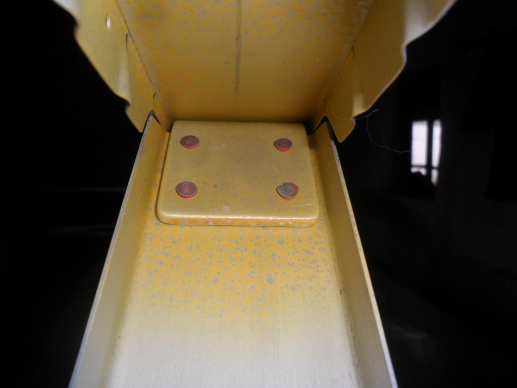

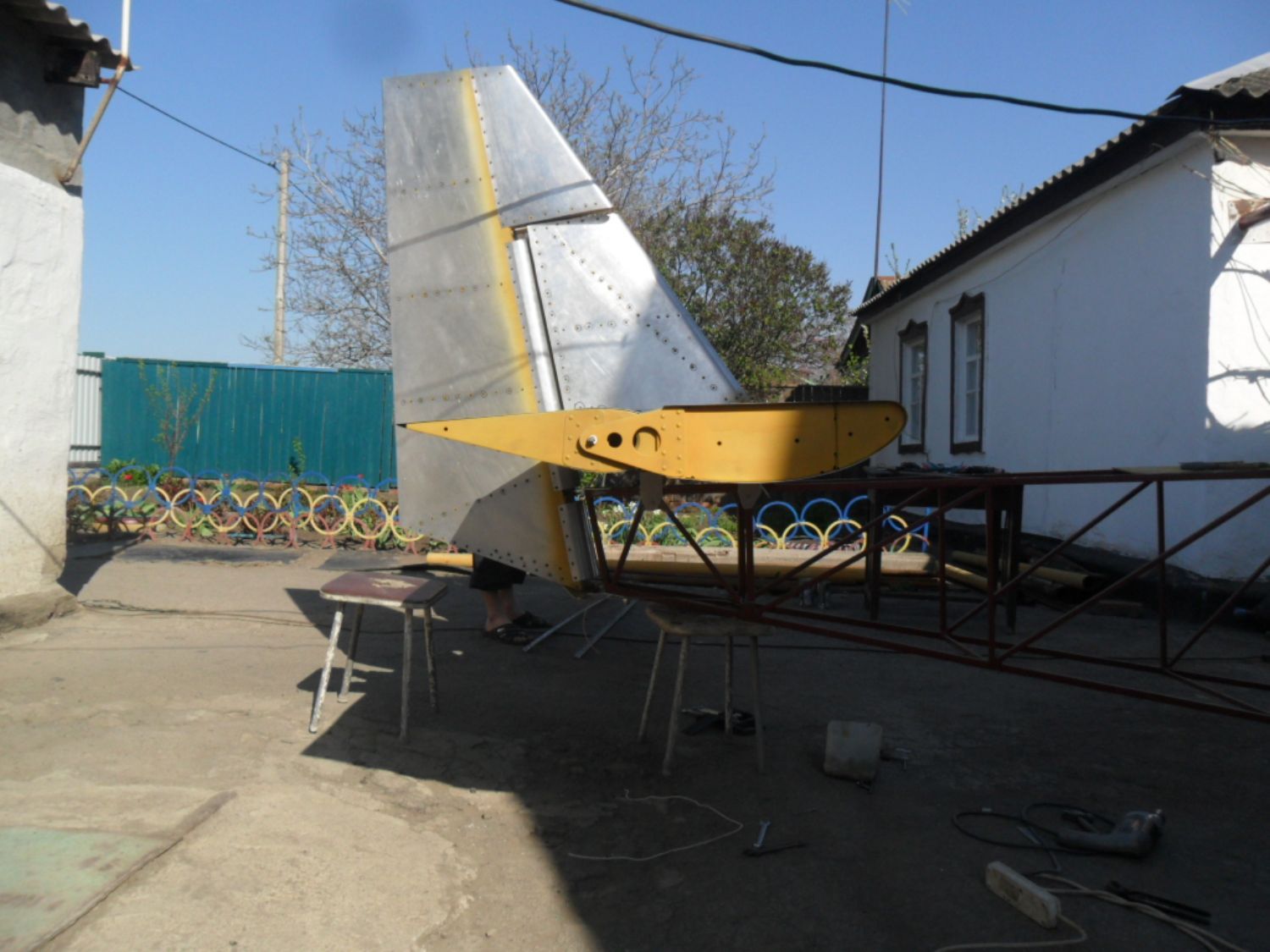

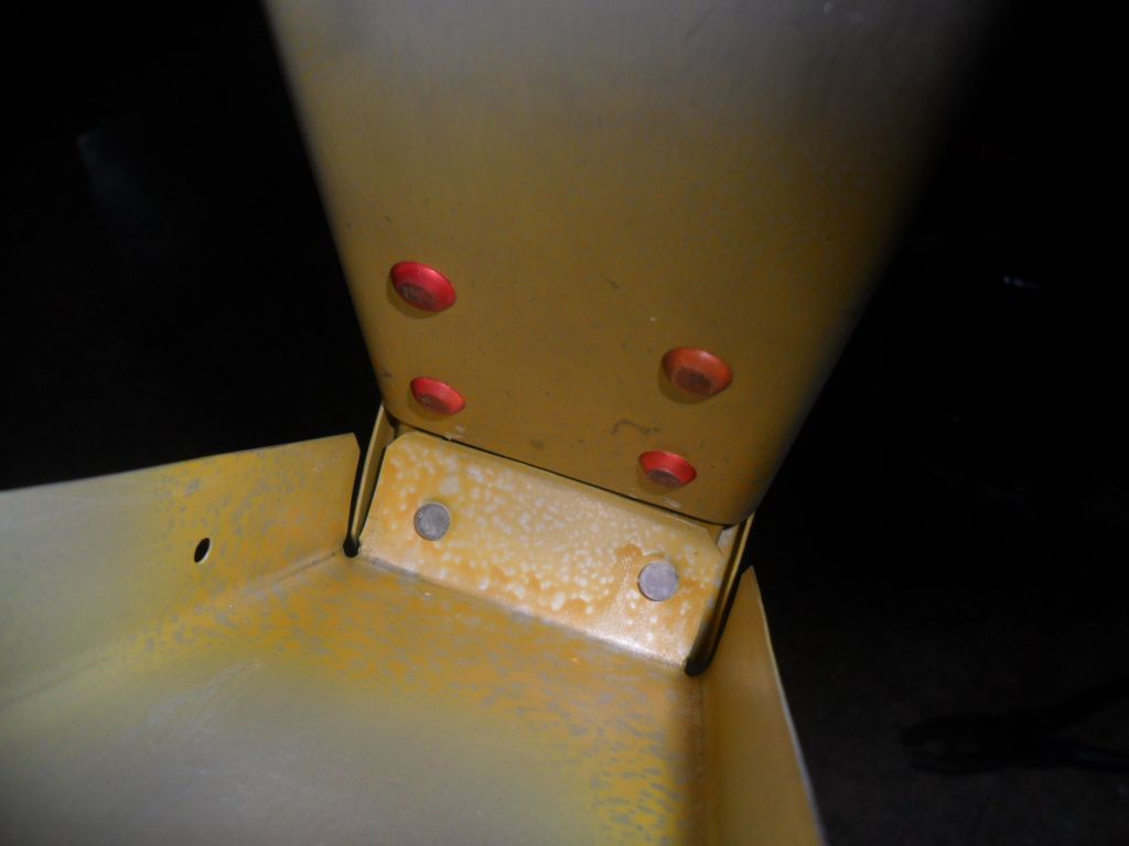

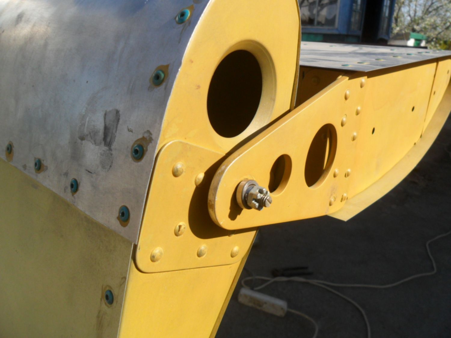

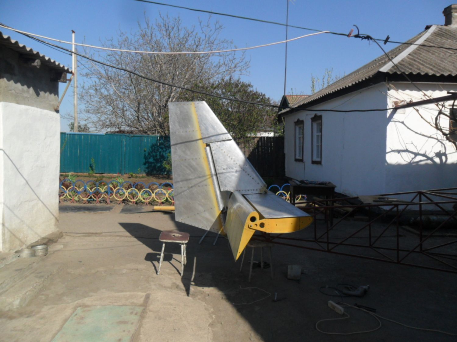

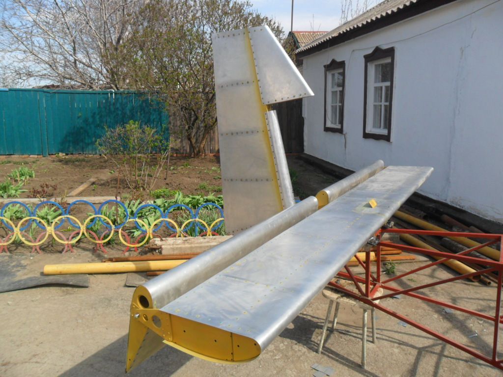

Ну вот,пока как то так.Долговато конечно провозился с хвостовым,старался не спешить,делать все по возможности аккуратно.Да и руки пока подружились с дюралем.На сегодняшний день освоил все технологии,с которыми прийдется столкнуться в работе по этому типу ЛА.А вообще до чего же интересная , захватывающая работа- сборка самолета.Еше бы зарплату за это получать и бабу сминять на что нибудь полезное ;D и можно было бы считать что жизнь удалась.
Сергей,да не придумывал,просто нужно было увеличить вертикальное оперение.Размах крыла будет 9,5м .Площадь руля направления осталась такой-же ,увеличил удлинение.Ну а общую площадь ВО увеличил за счет более развитого киля.
Привет!  Ну вот и 03 го хватило , а ты переживал что не хватит.

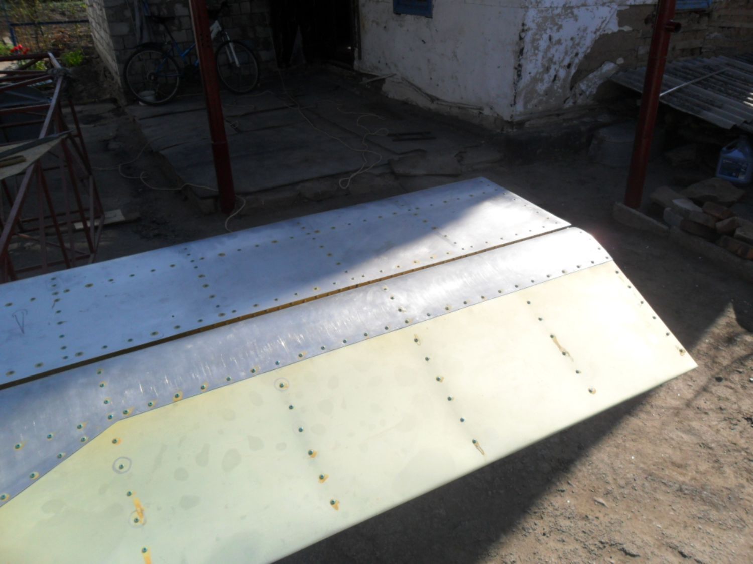

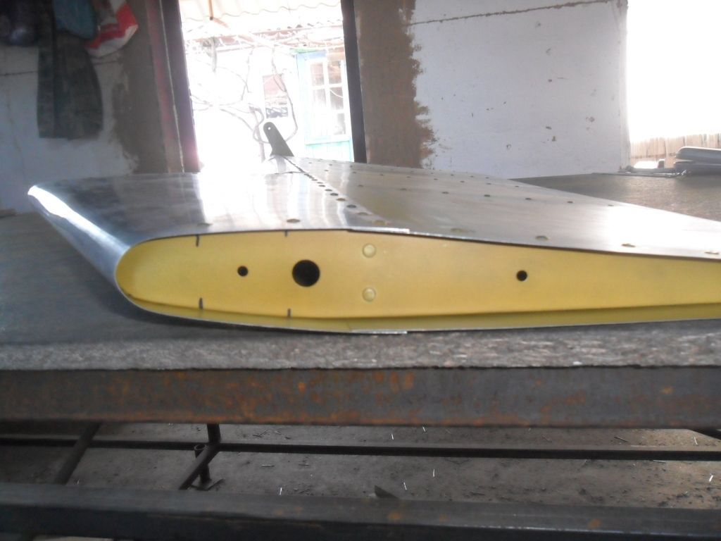

Саш,привет!Да хватить то хватило,но что-то меня терзают смутные сомнения по поводу его применения.Ты знаеш,создается такое впечатление,что если пойдет крупный дождь ,то на обшивке будут вмятины.Радует конечно вес РВ-3,1кг.Для тех,кто не в теме - залонжиронная часть руля высоты обшита Д16Т-0,3мм.
Ну ты Коля сказанул-дождь. Вот если град то и 0,5 не поможет , не-  всётаки обшивка вещь серьёзная и прочность её должна быть расчитана не менее как на попадание     снаряда ток тогда танк получится. 🙂           А ваще усё красиво с Митричем сёдня созванивались -тоже похвалил.
