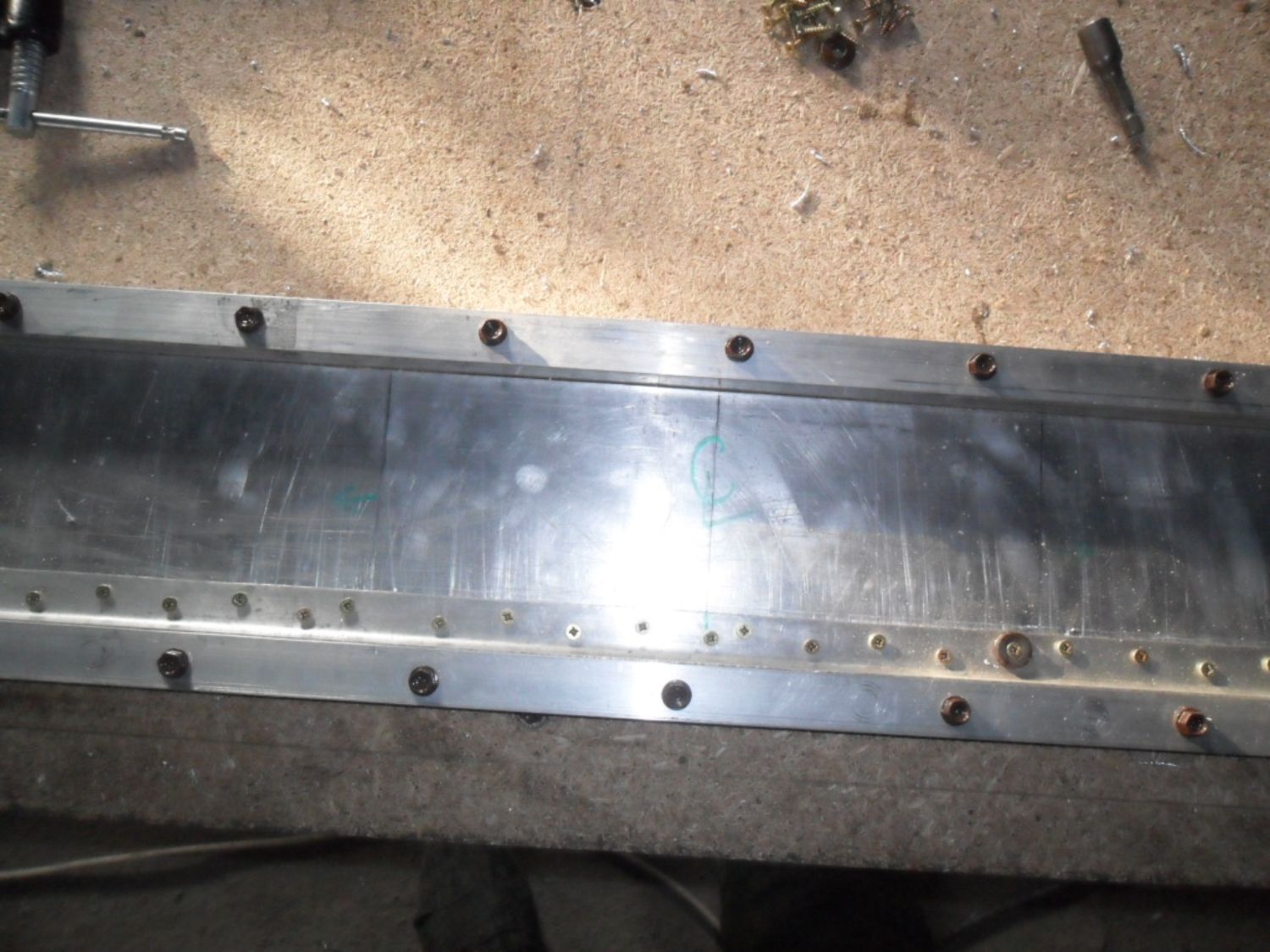

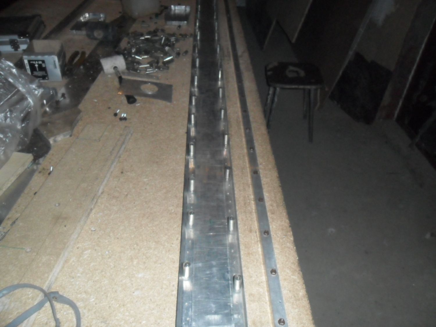

сборка лонжерона в кондукторе

Николай хотелбы узнать почему вы лонжерон стабилизатора изгатовили как лонжерон крыла.

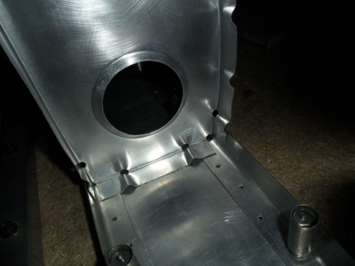

Коля, ты резец на балеринке переточи, наружный край ровный должен быть. А то гравер долго не проживет. 😉 Края рваные получаются.

Михалыч,фиксаторы доставал через Максима.А резец уже переточил,правда после того как угробил одну нервюру ;D

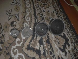

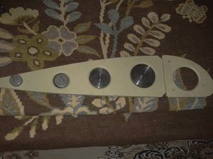

Отверстия в нервюрах лучше сверлить в пачке, а не по одной. Так качественней получается и брака совсем нет.Заготовки пачкой сверлишь, потом полки гнешь, в конце, отбортовки в отверстиях.
И на фотке, у тебя резец с победитом кверху торчит, а надобы наоборот. 🙂 Хотя люминь лучше сверлить самокалом, т.е р6м5, меньше прилипает, и на больших оборотах.
Да все в норме,но балеринку лучше заменить на перку,хотя как вариант если аккуратно то все получится,пример на лицо))))))))))),все в масть,

..... был в гостях у товарищей по партии,так у них проблема вырезания отверстий и их отбортовкой решена дешево и сердито,сверлят только отверстие под направляющую приспособы,20-ти тонный домкрат,стойка,за один цикл эта штука вырезает отверстие и делает отбортовку,СТ получаются ровненькие без заусенцев и прочей нечисти,чертежик взял,отдал делать,скоро выкину на общее обсуждение,
