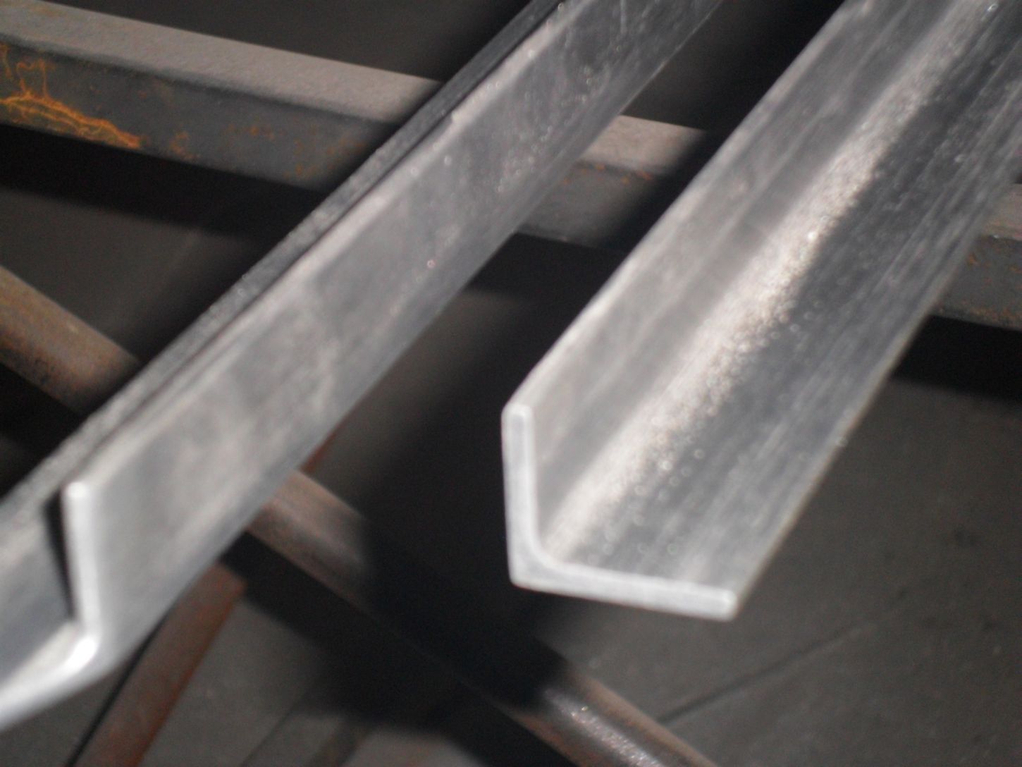

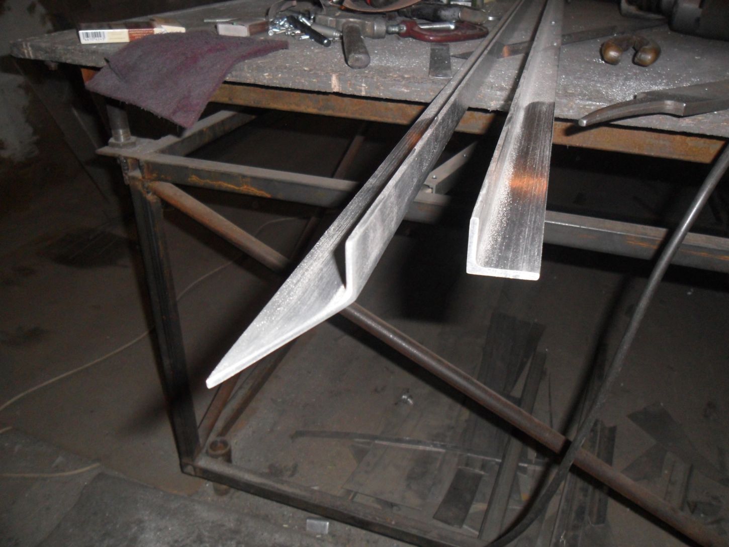

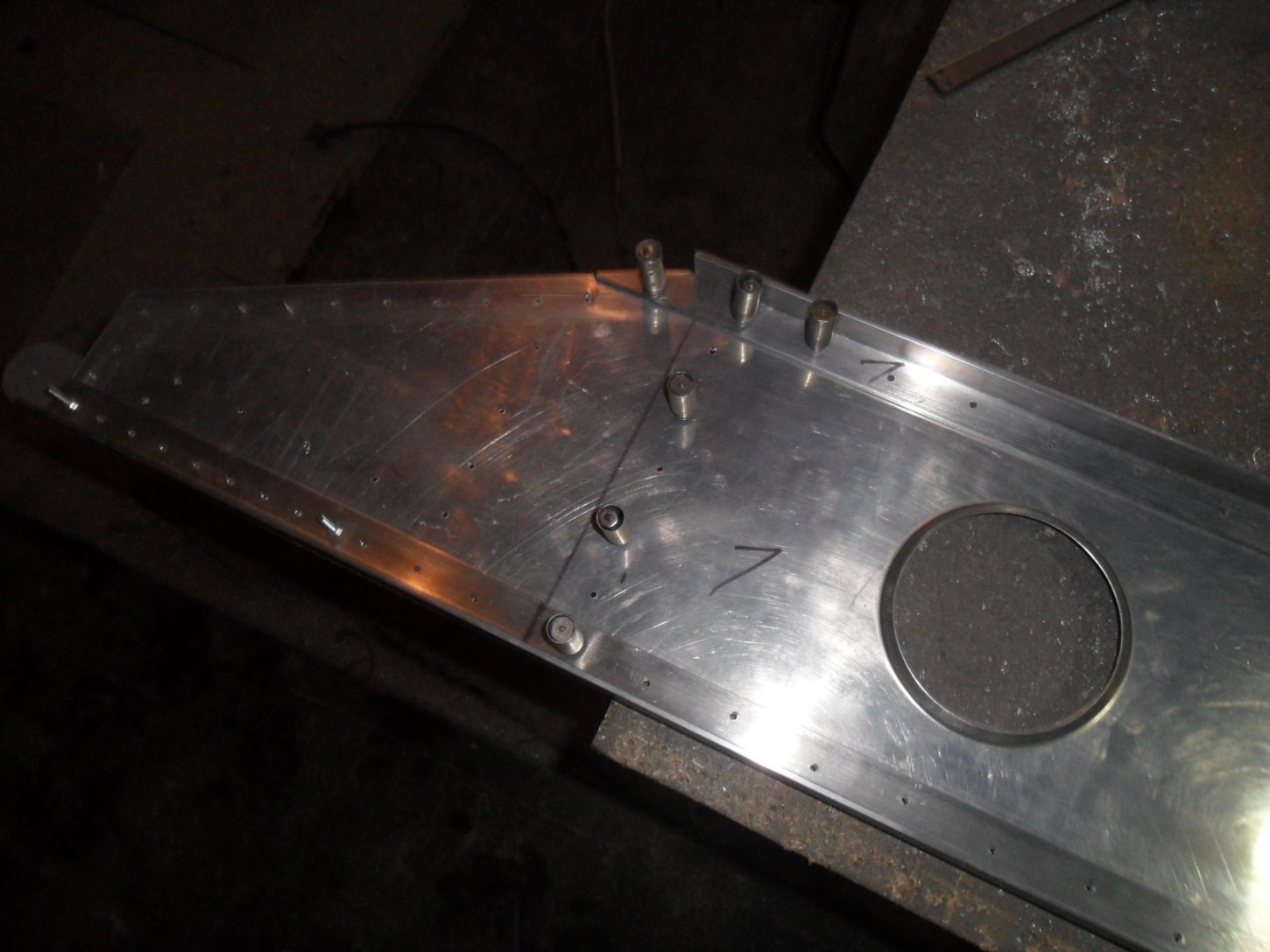

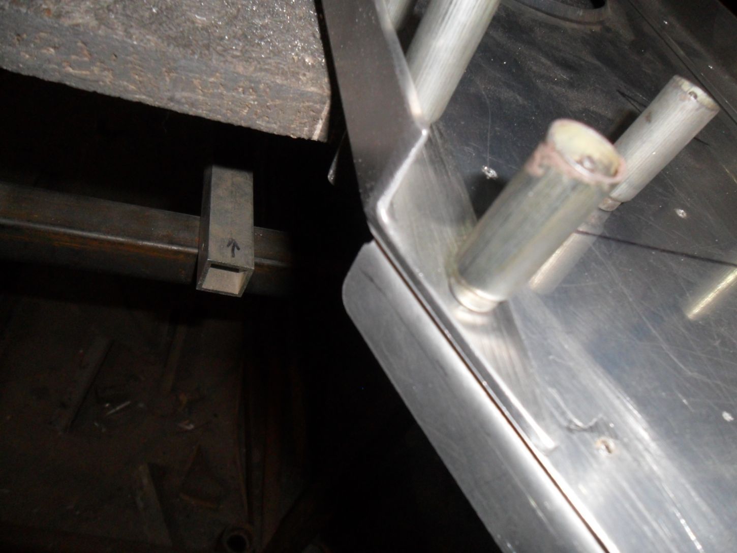

уголок удалось достать 30х30х3 поэтому пришлось обрезать до 25х22х3
    156,3 КБ · Просмотры: 182
обжимка регулярно подсекает деталь рядом с заклёпкой,
Венчик на головке заклёпки говорит о недостаточном нажатии на молоток,обжимка гуляет.
На заклёпки нужно приклеить полоску скотча, с запасом по ширине.Обшивка не пострадает и головки заклёпок целее будут.
Это детские болезни всех клепарей.
Скотч Вам в помощь.
