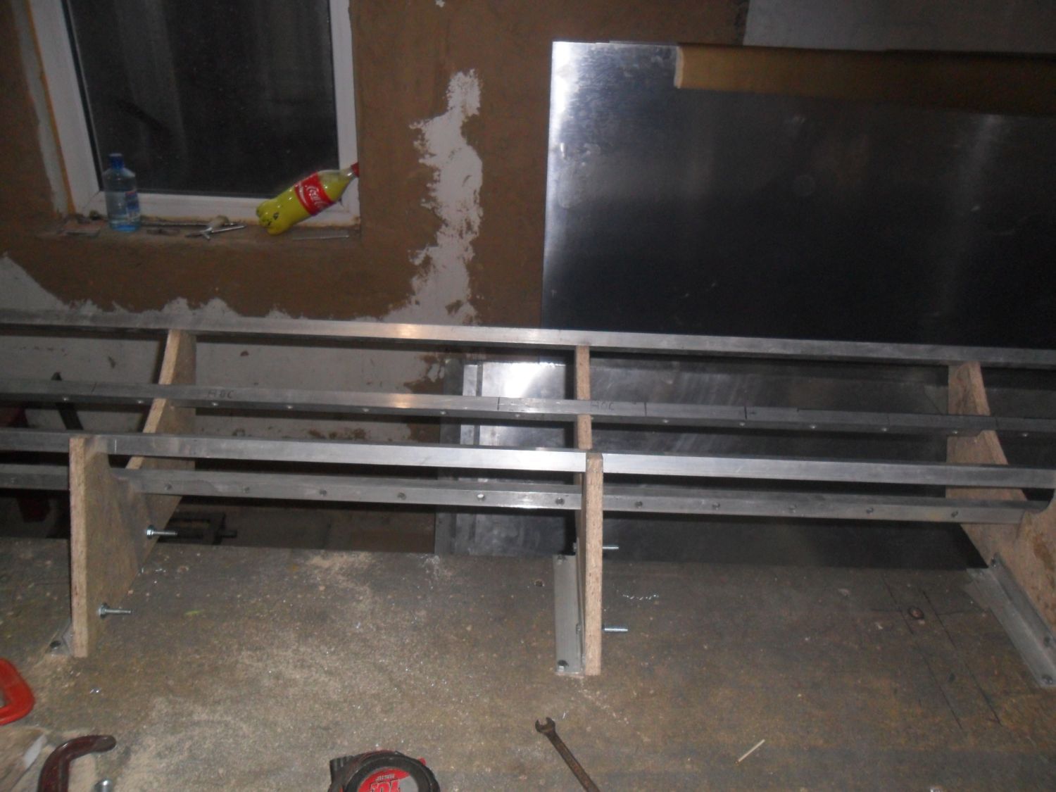

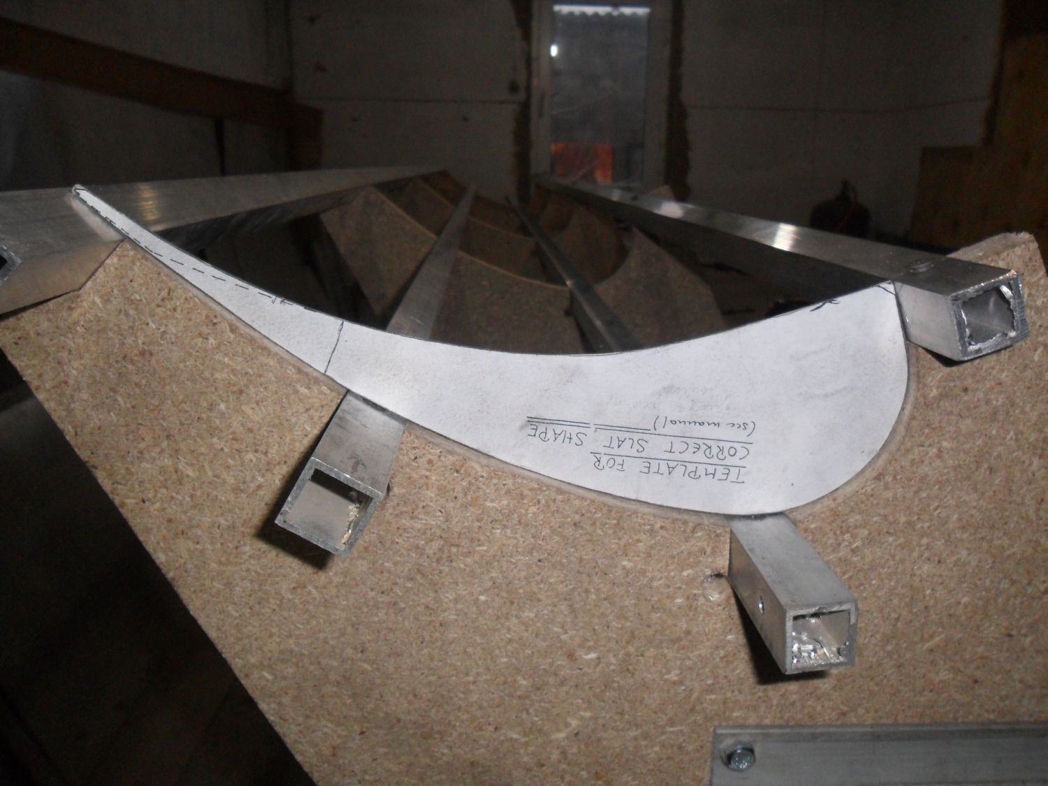

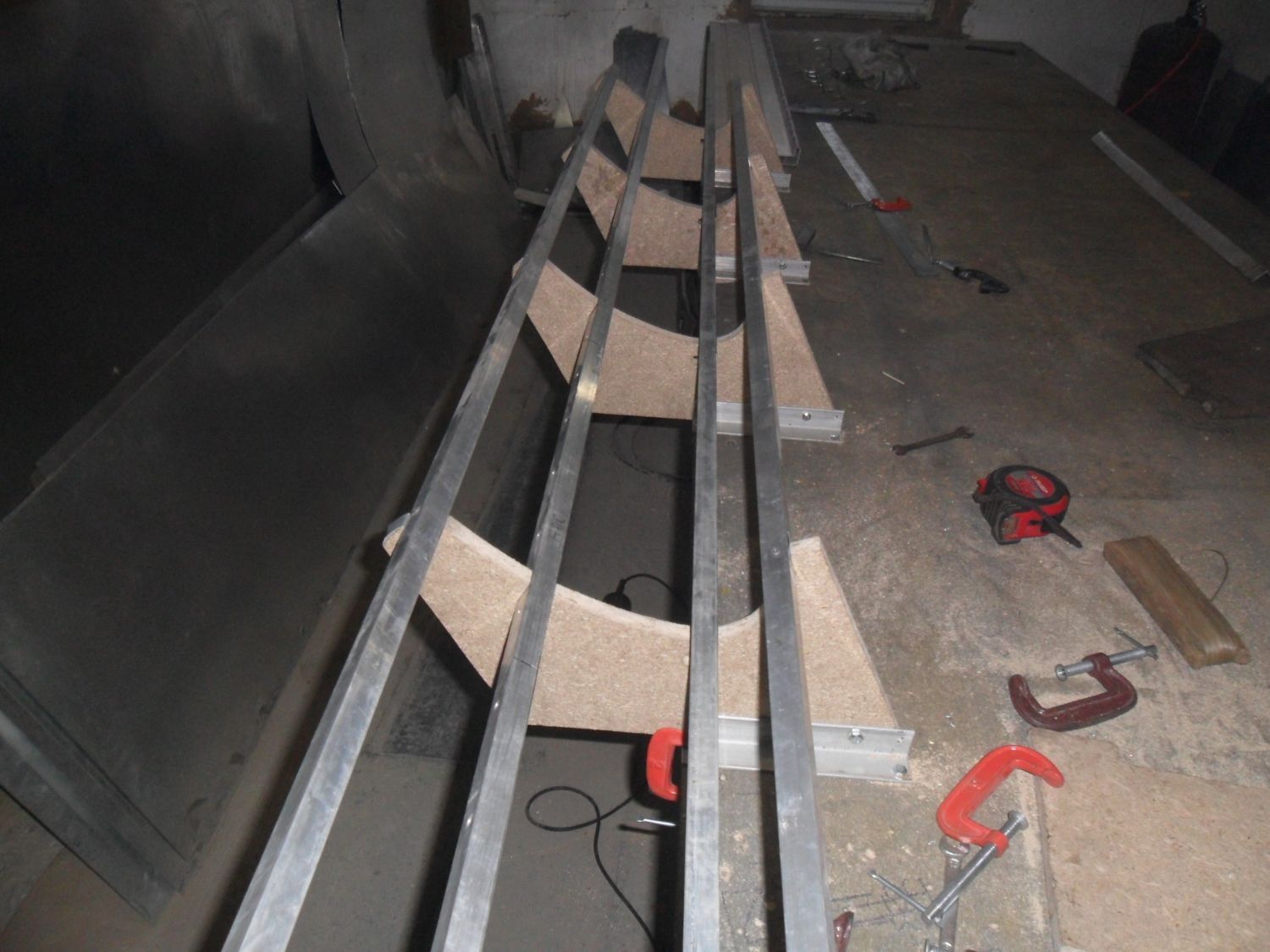

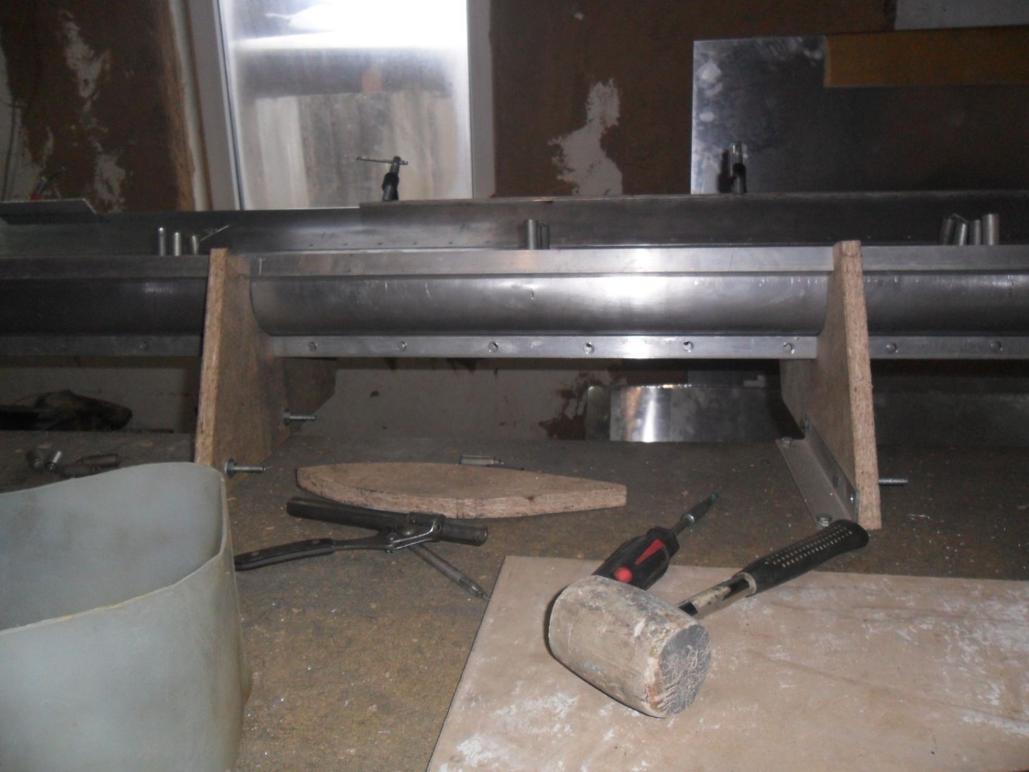

Стапель для сборки предкрылка.

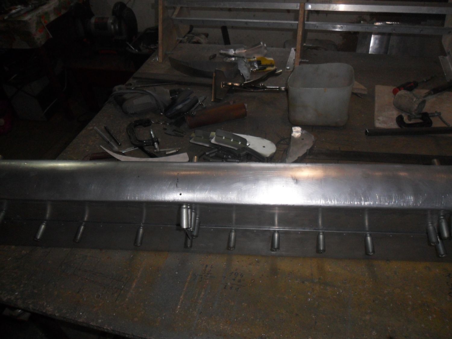

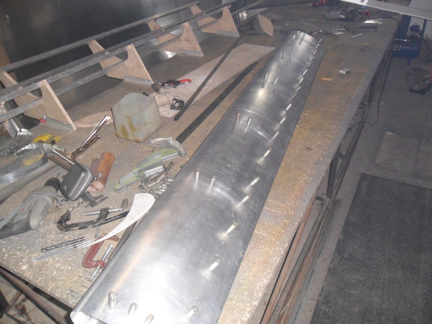

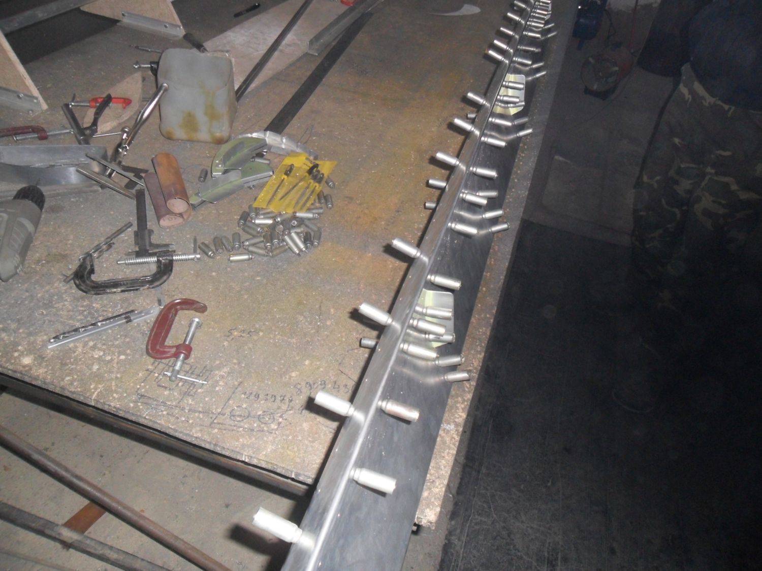

От клепанной задней кромки, также как и на других плоскостях ,решил отказаться.Честно признаться,еще в самом начале постройки, пытался клепать кромку.Ну и если коротко, то закосячил материал.Потом согнул и не парился.

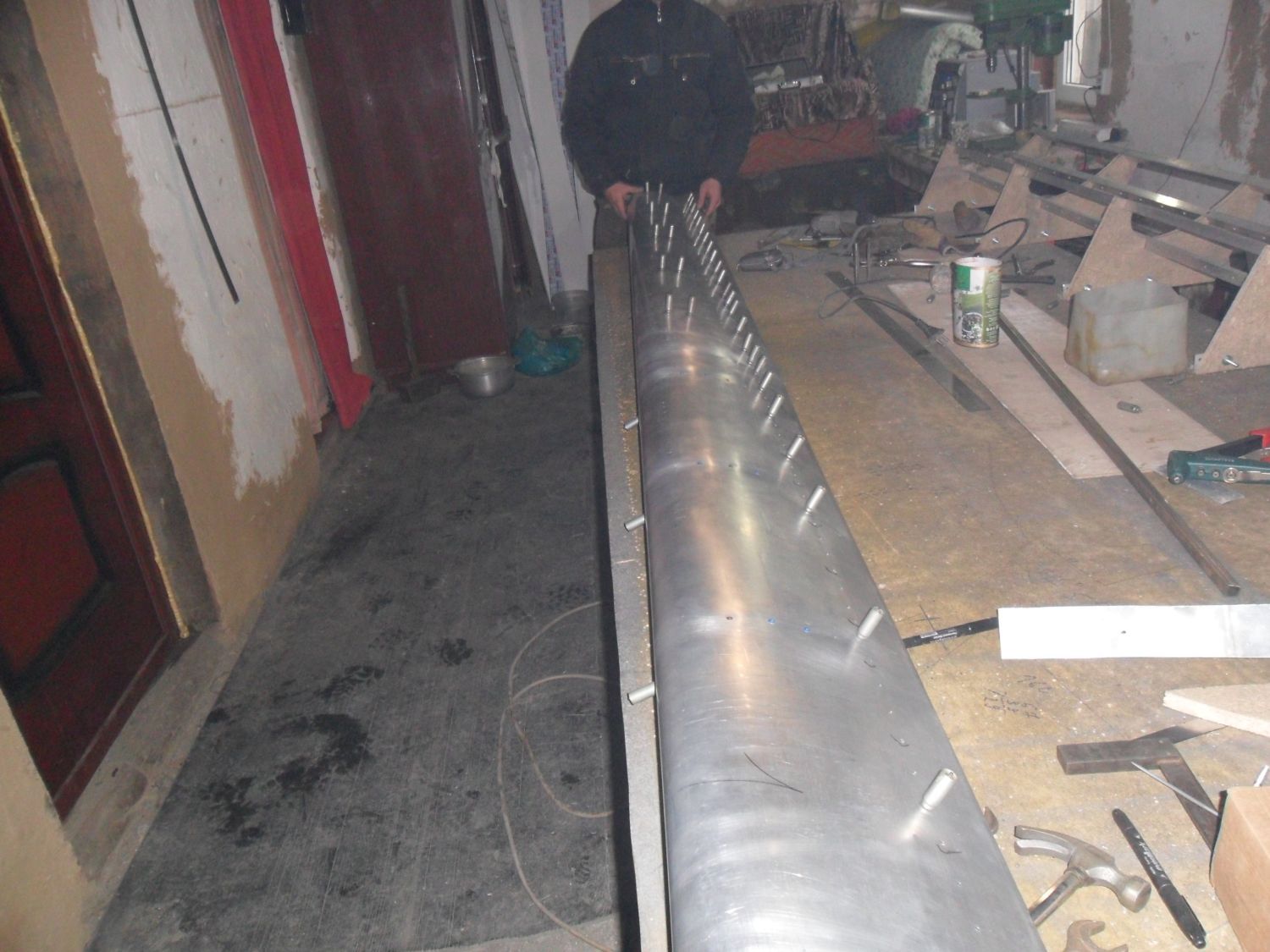

А я ненавижу предкрылки и флаппероны собирать,мороки мандец просто,а ты Коль вообще красавчик пошел дальше,стапель соорудил,
Прямо как в книжках пла3ово-шаблонный метод
Макс,привет!Кстати возьми на вооружение.Приспособа простейшая,да еще как тебе заднюю кромку заклепать,что два пальца об асфальт,так там вообще делать нехрен.С уважением Николай.
а боеприпасы экономить?,я тоже заднюю кромку не клепаю сейчас,смысла нет,.....и заклепок))))))))))) 😉
